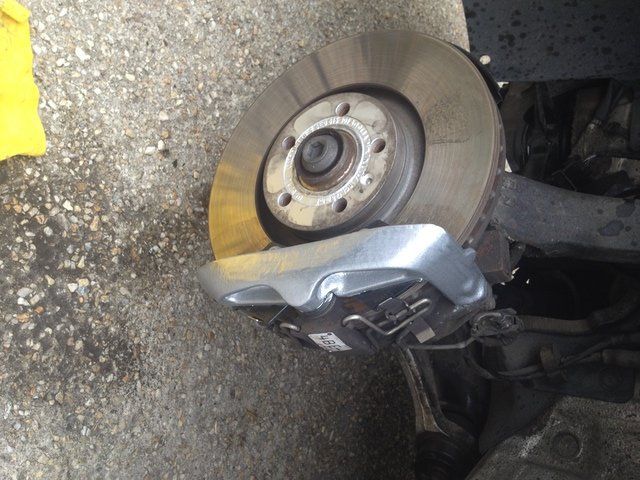

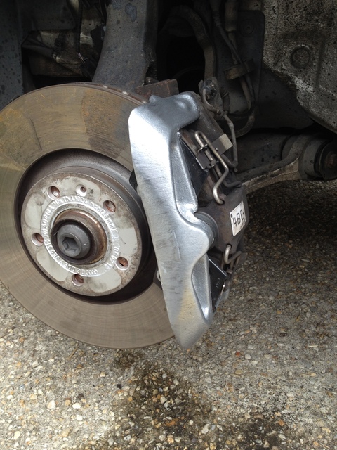

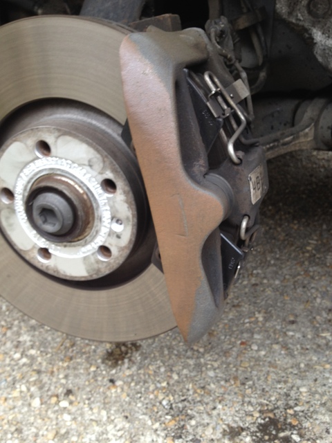

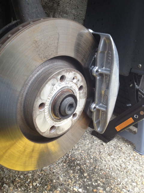

J'ai pris le temps aujourd'hui de repeindre mes étriers de frein avant, c'était rouiller en surface alors j'espère que ça va les protéger un peu.
Comme je roule avec une péniche tout terrain ça sera gris argent comme teinte!
Tout d'abord, nettoyage à la brosse métallique, un peu de dégraissant et ponçage avec du papier 600 qu'il me restait. Je n'ai pas insisté trop en profondeur, peut être une erreur...
J'ai utilisé cette peinture (haute température) :
Première couche (c'est pas encore nickel!)
J'ai sécher un peu avec mon décapeur thermique.

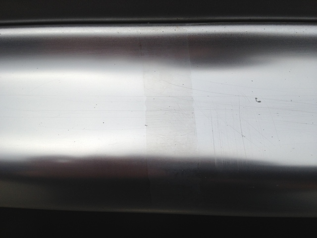

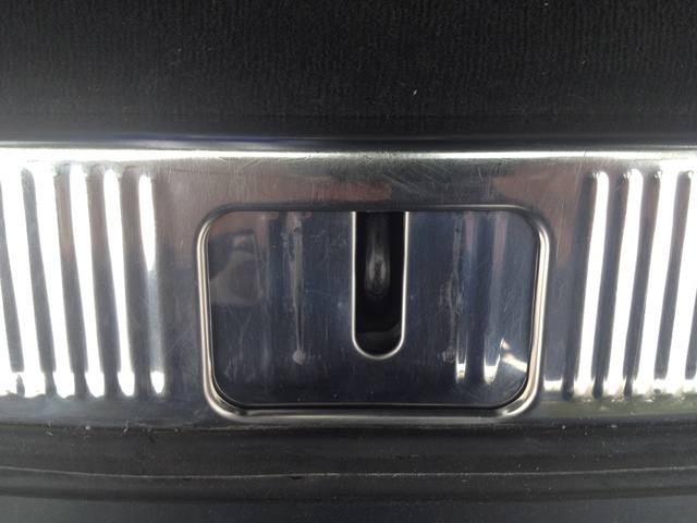

Pendant que ça sèche et comme je l'avais dit à Tyrion, j'en profite pour faire le comparatif Belgom Alu VS Mirror, essai sur mes bas de porte:
(On voit une légère différence)
A gauche: Belgom Alu A droite: Mirror formule cuivre
A l'application, je trouve le Belgom plus efficace car il y a des micro-billes, cela fait comme un gommage. Par endroit il y avait de la rouille, le Belgom la fait disparaitre.
En terme de rendu final, je préfère l'aspect que rend le Belgom. J'admet que la différence n'est pas flagrante sur les photos!

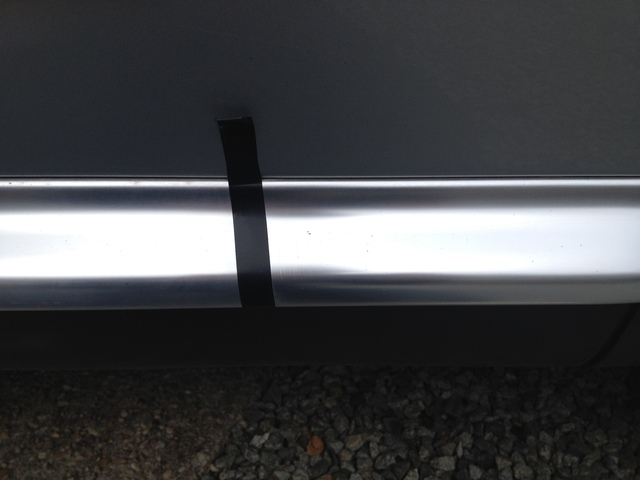

Un autre endroit de test, toujours pareil Belgom à gauche et Mirror à droite:
Avant traitement:
Après:
Peu de différence...
Je prendrai une photo dans quelques jours pour voir comment ça va évoluer dans le temps.

Sur les baguettes je trouve (mais c'est peut être la photo) que le miror fait plus briller et moins brossé que le belgom. Donc tout dépend de ce qu'on recherche.
Étant donné que la finition recherchée est brossée sur ces baguettes, avantage belgom.
Mais ce n'est qu'un avis d'après photo.

Deuxième couche:
Voici le rendu avec la jante:
Il me reste le côté passager à faire...

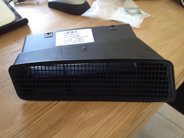

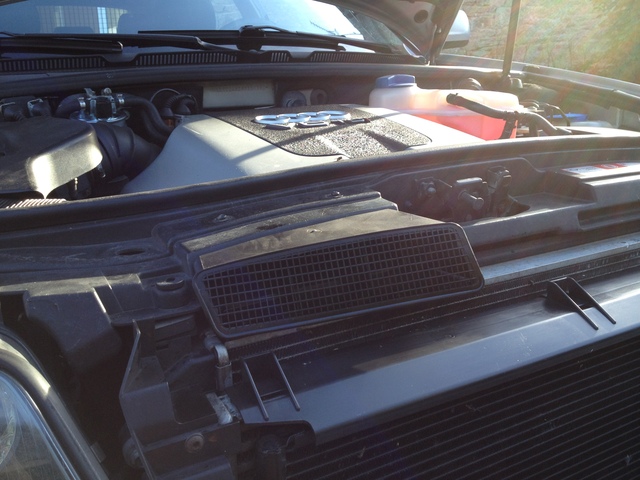

Passage chez Audi today pour récupérer ça:
Fini la biomasse dans le fond de mon boitier de filtre à air! (réf:4B0129617F)
Pour rappel le mien était comme ça:
(D'ailleurs je ne vois pas les marques des thermosoudures de la grille, peut être qu'il était d'origine comme ça???)
Puis séance bricolage pour monter ça:
Il me manque juste un joint...

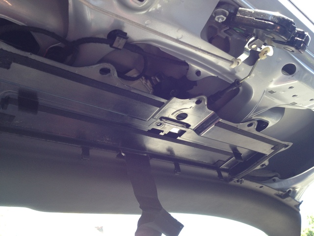

Bon allez démontage de l'habillage de coffre cet après midi puis montage de la belle douille!!!! Allez au boulot!

Il faut forcer un peu pour l'habillage? Je suis dessus mais j'ai peur de casser qq chose! J'ai pu détacher une partie mais je suis embété par la partie ou il y a le triangle...
Modifié par FrançoisL
Invité funzy74
fait gaffe il y a une vis caché derrière la sangle
et si tu a le rideau fait le viré il y a 5 vis derrière
Burny: Moi je ne sais pas!
Sinon oui vis derrière le triangle. Regarde sur montopic je les ai située!
Pr ta prise d'air j'ai la même qu ton ancienne sans la grille...
Tiens je vais regarder la mienne et la changer si besoin!
Cela veut donc dire que c'est d'origine sans grille sur nos modèles alors, c'est une évolution intéressante car je ramassait plein de chose dans cette boite!
Fin du chantier AB, ça fonctionne bien, je ferai attention au début quand je serai amener à l'utiliser.

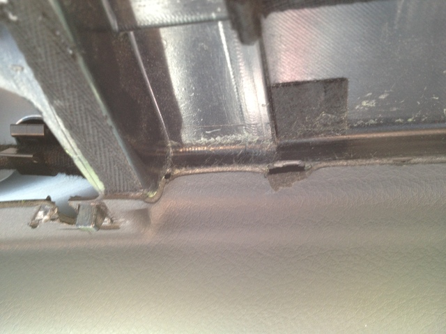

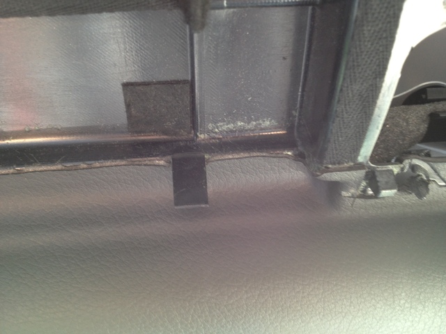

Quelques images, tout d'abord je n'ai pas réussi à enlever la partie où se trouve le triangle. C'est comme collé à la partie qui se trouve au plus près du pare-brise:
Vue d'ensemble:
Vue de près:
les ergots était déjà cassé...
The résultat final. Merci pour le coup de main virtuel
Et la prise d'air, j'ai bien nettoyé le fond de la boite encore une fois j'ai envie de dire. Je verrai dans les jours qui viennent...
Une bonne chose de fait j'ai envie de dire

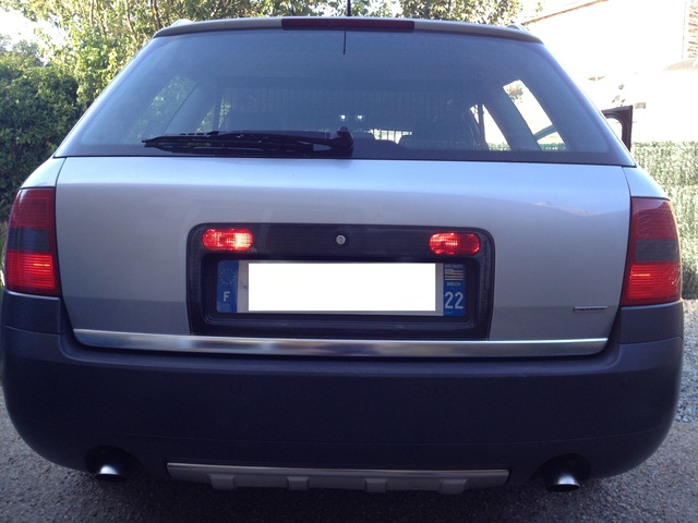

change moi ce balais d'essuie vitre hideux ;)
Ouais l'essuie glace arrière; perso je veux changer le mien depuis pas mal de temps surtout depuis que le becquet est monté....
J'ai changé l'essui glace à l'achat donc c'est prévu qd ils seront usés, avant et arrière!
Au passage l'angle de la photo est pas top...
Un lien funzy?
En fait à l'arrière j'ai du Bosch normal mais à l'avant j'ai des balais Aerotwin seul...c'est clair qu'il me faut les bras!

Vérification faite mon entrée d'air n'a pas de grille aussi. Je commande la pièce aujourd'hui!
Invité funzy74
sur la mienne j'ai même pas d'entrée d'air :s
sur etka ref 4b3 129 617 a
la question est y en avait il un a la sortie d'usine ou pas, je doit avaler pas mal d'air chaud ...
Tu veux mon ancienne sortie? Je te l'envoie si tu veux, à mes frais (ça doit pas être trop cher)
La pièce avec grille coûte 8€, y'a moyen de bricoler une grille sur celle que j'ai.
