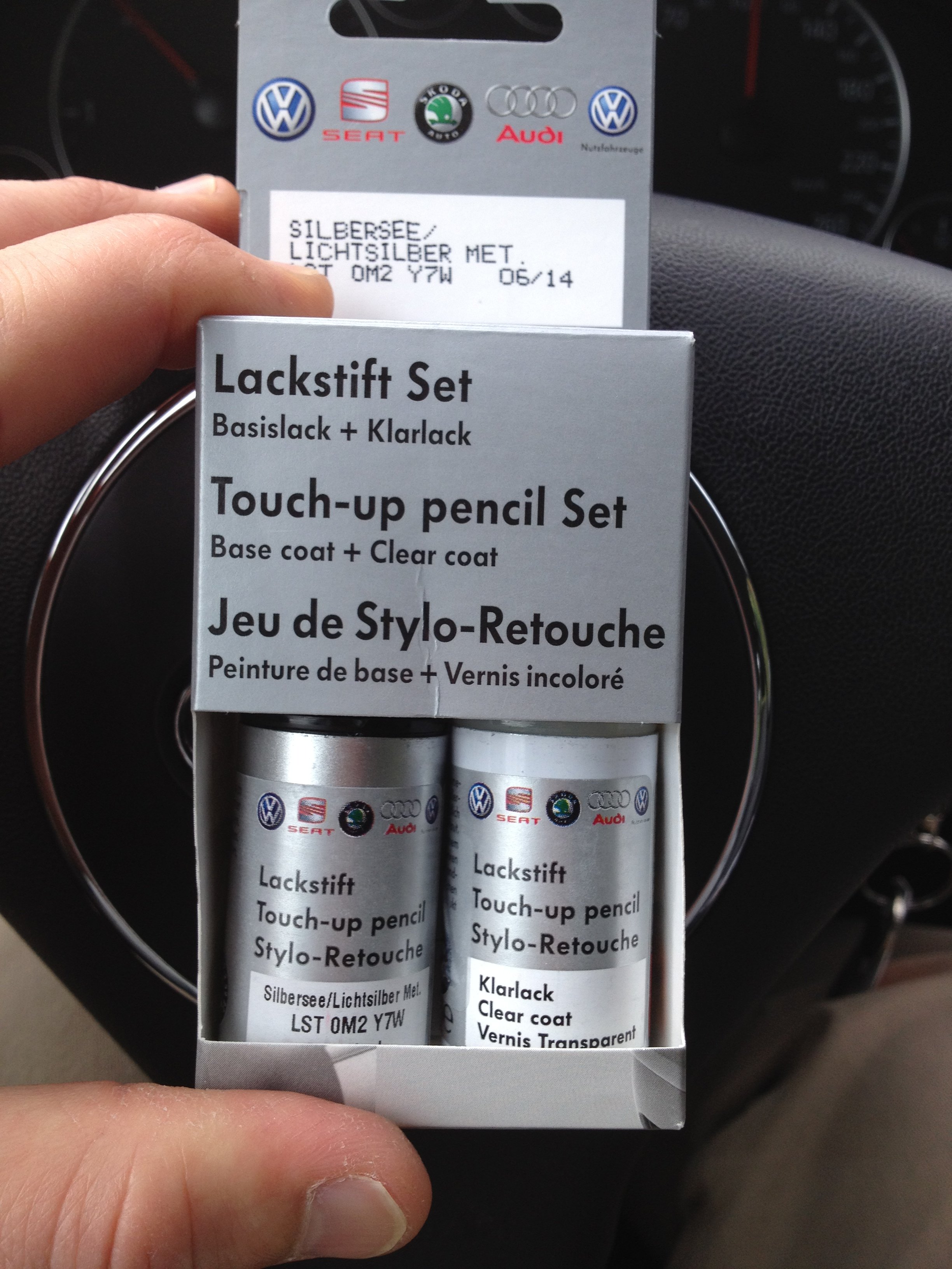

J'ai été acheté un stylo retouche chez Audi en attendant.

Je vais essayer de limiter les dégats sur mon hayon grace à ces stylos.

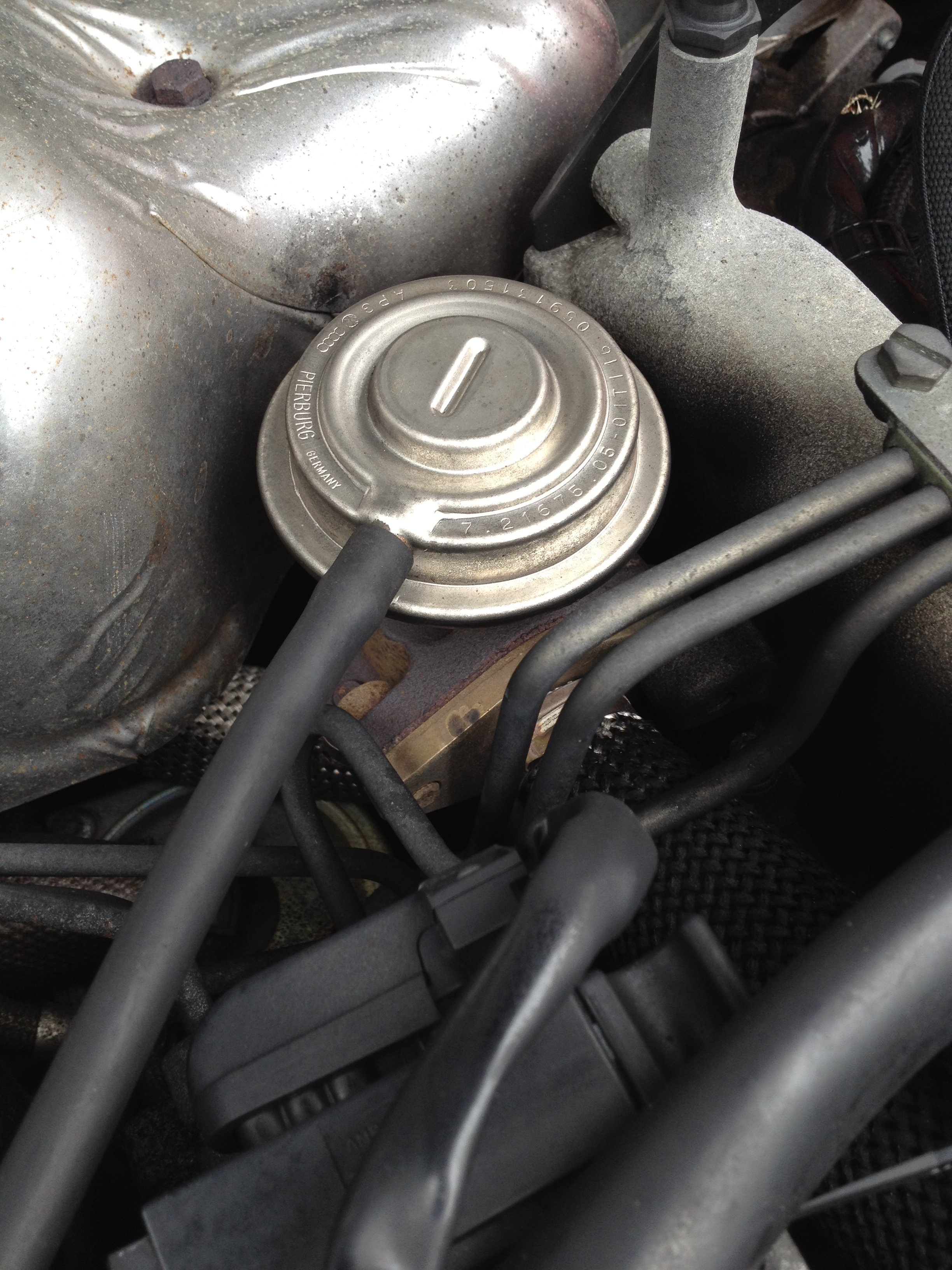

J'ai un doute sur le tuyau à boucher avec une vis. C'est ça le bloc EGR???

@Audidriver: comment as tu débranché ton EGR?
En fait moi sur le 1.9 TDI on peut la débrancher sans allumer de voyant car c'est une vanne à fonctionnement pneumatique. En gros j'ai juste débrancher le tuyau qui aspire l'air et la membrane de l'EGR :P Le souci c'est que sur le 1.9 TDI c'est visible des que tu ouvres le capot, donc pour éviter les problèmes et faire propre, je vais mettre la plaque.
Je sais que sur les premières versions du V6 2.5 TDI on pouvait le faire également sans souci.
Au vu de ta photo je pense que tu peux le faire aussi car tu as bien pris en photo l'EGR et elle semble bien mise en fonction par le tuyau noir pneumatique.
Le débranchement de l'EGR allume un voyant depuis qu'elles sont électriques, mues par un moteur pas-à-pas. Je ne crois pas, au vu de ta photo que ca soit le cas.
Ma technique est la plus simple mais il faut etre sur que ta vanne se ferme bien. En fait par définition sans air la vanne EGR est fermée, il n'y a qu'en cas de fort encrassement qu'elle peut rester entrouverte même une fois débranchée, la plaque reste alors la meilleure solution.
Voila pour les explications :)
Je crois que vu l'année de ta titine, tu ne sois obliger que de brider ton EGR, et non la boucher!
Il me semble en effet qu'elle soit contrôler électroniquement comme te l'a dit Audidriver...
Dans ce cas, il faut que tu y mette des plaques comme dans mon tuto (mais avec un trou au milieu, afin de réduire et non boucher les gaz)! :jap:

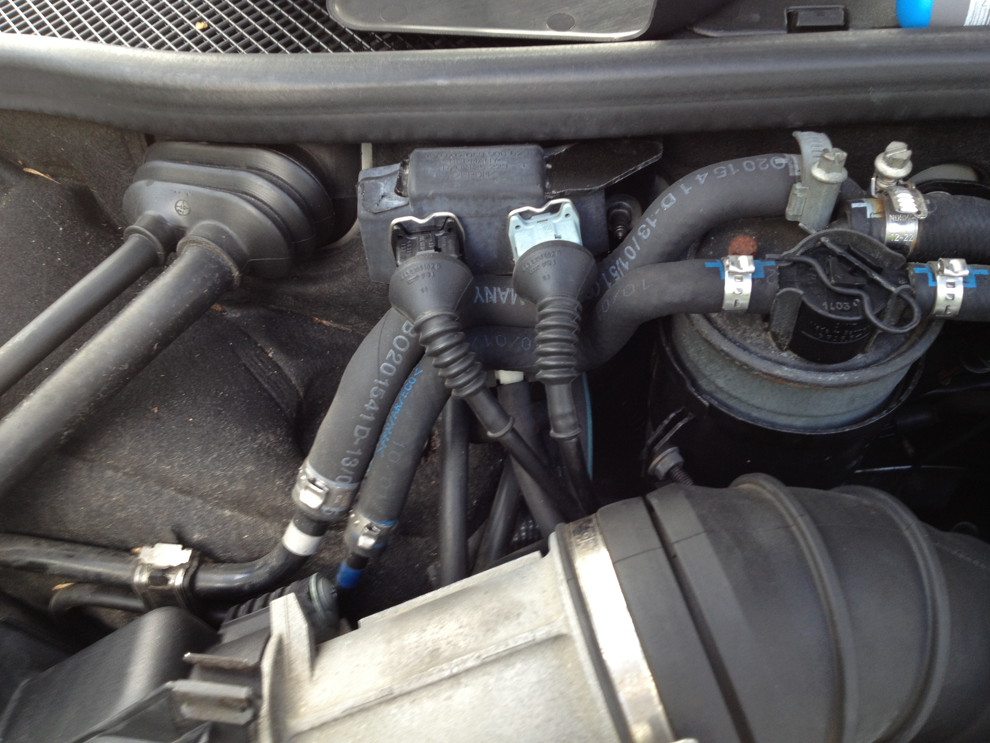

En suivant le tuyau qui est relié à la vanne EGR on arrive à ce bloc qui se trouve à coté du filtre:
Est-ce bien ce bloc qui commande, par l'envoi d'air, l'ouverture de l'EGR?

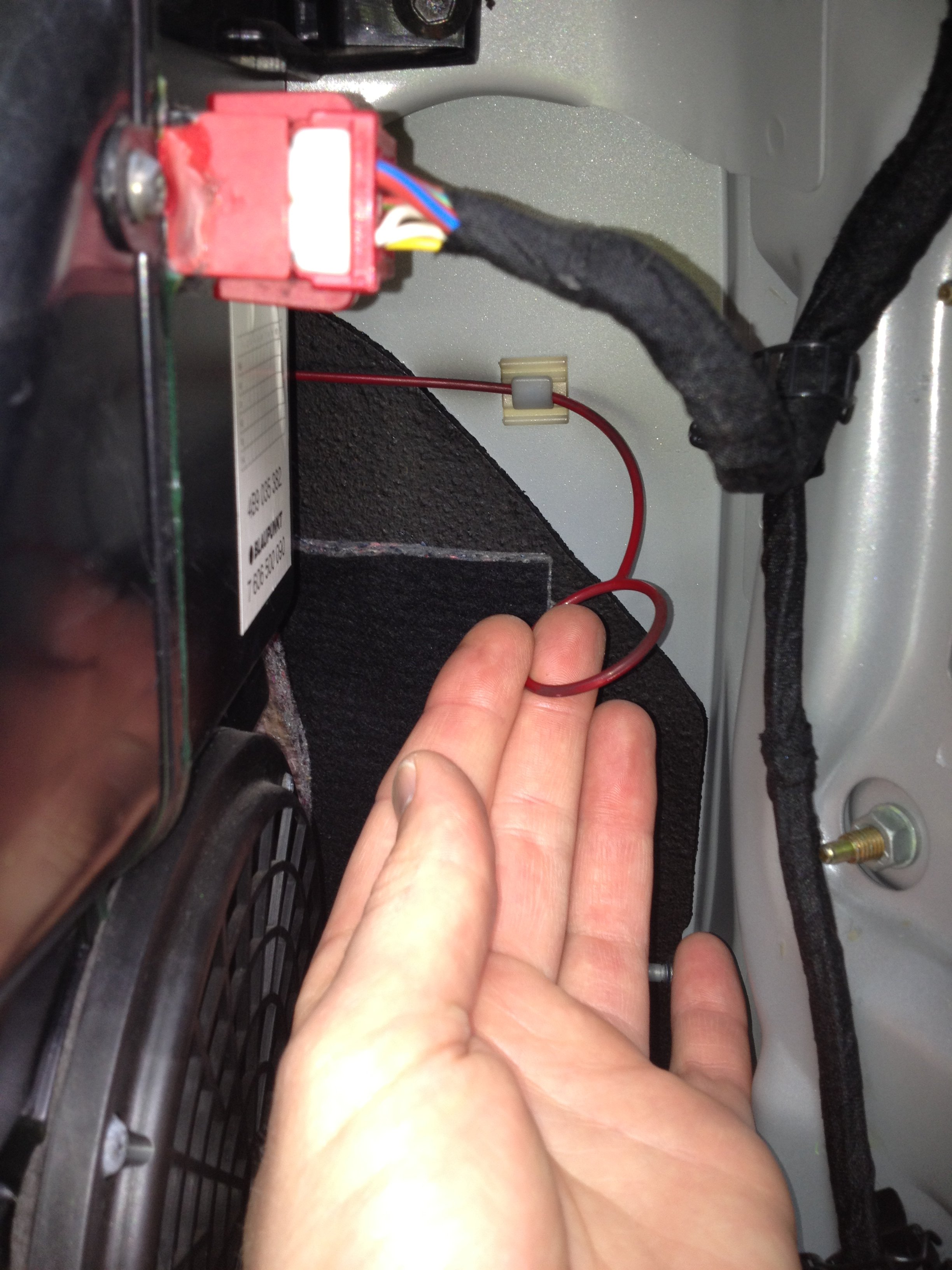

Voila j'ai un pépin bien connu sur le forum, la lumière de courtoisie de ma porte conducteur ne s'alllume pas et elle n'est pas détecté sur l'ODB à l'ouverture.
J'ai donc suivi le tuto pour accéder au switch et le nettoyer sans toutefois enlever completement la serrure, ça n'a pas fonctionné. Je souhaite donc accéder au boitier confort pour voir si il n'y a pas eu de l'humidité dans ce coin là...
Je n'arrive pas à y accéder, pour enlever la moquette il faut tirer dessus??
Sinon il me faudra surement ouvrir completement la serrure de porte...
Merci!
Pour enlever la moquette, tu dois retirer la baquette en plastique qui est maintenue par des agrafes et des vis, ensuite, la moquette se retire toutes sel (tu verra, l'épaisseur de cette dernière est pas mal), et là, tu aura accès à ton boîtier..
Mais dans le cas ou ton ouverture de portière n'est pas détectée à l'ODB, j'ai bien peur de t'annocé que ton micro switch soit HS... :nixweiss:
