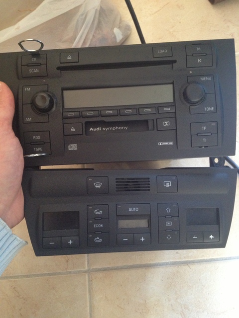

Une modification qui était prévu à l'origine puis qui est passé à la trappe car économiquement compliqué c'est le passage au 2 Din.
Finalement coup de bol je pense pouvoir le faire assez rapidement, une fois bien étudié le protocole ça devrait le faire!

c'est quoi le 2 din ? sa sert a quoi ?
et les essuis glace aérotwin sa sert a quoi ?
Salut Mamat, en gros le 2 din tu as un poste qui fait deux fois la taille d'un poste classique. Tu peux mettre un écran GPS type RNSE ou un seconde monte moins cher, ça te permet aussi d'avoir la Tv ou une caméra de recul avec des accesoires en plus quoi.
Les Aerotwin sont les bras d'essuie glace des A6 phase II, c'est un peu du tuning, ça donne un coup de jeune. C'est un peu plus efficace aussi, encore que sur mes anciens bras j'avais mis un balai Aerotwin aussi.
Pour pouvoir monter un double din à la place d'un simple din il faut changer la cage qui est ds la console centrale, il y a un peu de boulot pour arriver à un beau résultat!

Mon Allroad a simplement un poste Audi concert je crois, avec un chargeur dans le coffre. J'ai envie de monter le même type de poste que toi, peut être pas de l'OEM car un peu cher mais un poste en seconde monte avec quelques fonctions sympa. Là j'ai eu l'opportunité d'acheter un Audi Symphony avec la cage et toute la console centrale avec bloc clim, cendrier, etc..., je vais donc essayer de monter ça et plus tard j'aviserai pour un poste plus complexe.

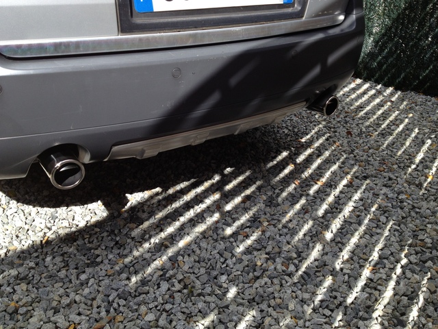

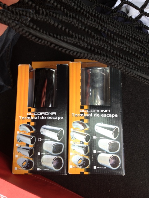

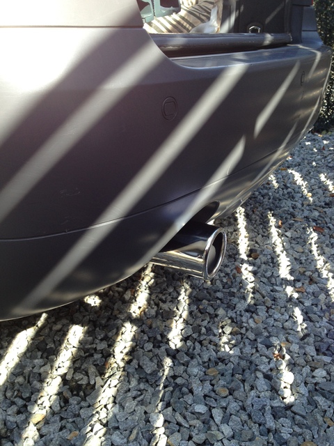

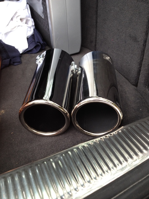

Sinon j'ai fait un test avec les sorties diamètre 80, je n'ai pas encore coupé mais ça sera à faire. Je pense également mettre un point de soudure par précaution:
On voit bien encore les sorties courbées:
Ouais je suis content ça rend bien!
Il faut que j'installe ça au top maintenant, bien droit et un peu plus rentré je pense...

Oui il faut absolument les rentrer un peu plus. ;)
J'ai longtemps hésité.... je voulais des sorties de 80mm....mais sur les essences la sortie est de 66mm, alors ni une ni deux j'achète un diesel!
Je vais commencer par enlever la soudure qui maintient la sortie courbée puis j'enléverai le minimum de tuyau pour pouvoir mettre ces sorties droites.

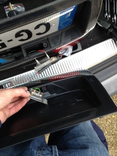

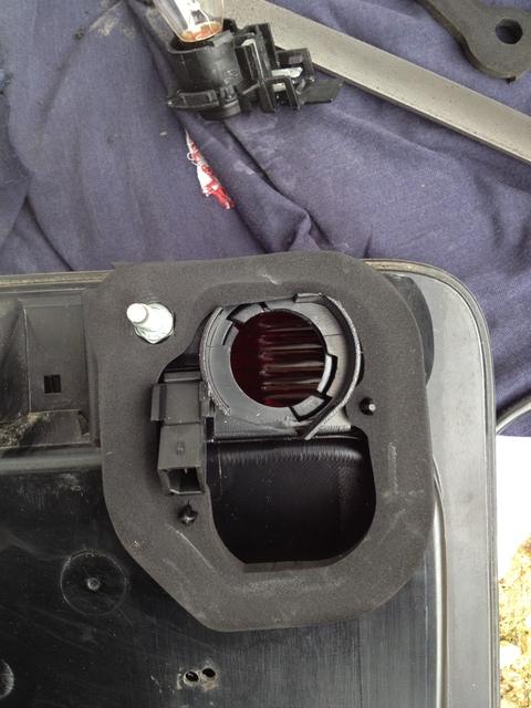

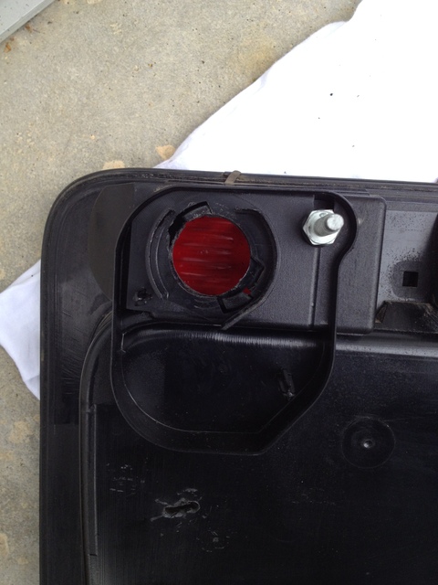

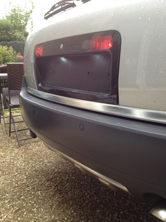

Avant de monter mon support de plaque de phase II, j'ai installé le second AB. Le travail est beaucoup plus simple plaque démontée!
Pour rappel sur mon ancien support j'avais juste enlever l'habillage du coffre et bien là avec la plaque au sol on peut vraiment re-créer le même trou que celui existant, surtout que tout est pré-dessiné:
L'emplacement existant:
Le nouvel emplacement:
Je n'ai pas de Dremell alors j'ai fait les ergots au cutter, en y allant au fur et à mesure on arrive à un résultat probant.
Au niveau des sorties échappement, avec Poljan, j'me souviens que la sortie etait 80mm d'origine sur le 2.7 essence
puisqu'il voulait (moi aussi) tester les 90mm qui donne un sacré coup de caractère en plus . :malelovies:
Mais les 80 sont parfait!! plus petit,c'est pas top....
mon premier test était en 102mm je crois....c'etait beaucoup trop gros!!!! et moche
D'accord, c'est vrai que 102 c'est monstrueux, ça doit être au plein de la valence?
Pour les 66mm, c'est mesuré sur l'atmo de Tyrion.

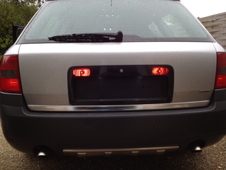

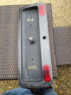

J'ai monte mon support de plaque et...c'est pas tt à fait la bonne taille!!!
Je l'ai pris sur une berline, j'avais mesuré pourtant et bing il y a un petit jour de chaque côté!!
Merde c'est con pour le support de plaque! Je pensais pourtant que c'était les mêmes!
il n'y a pas un grand jour mais je sais qu'il est là!

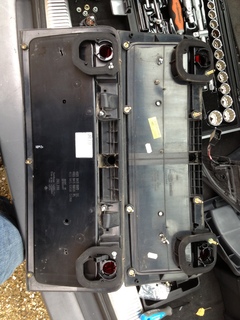

Tout d'abord les différences entre les deux:
Au niveau du bas du support on voit que c'est un peu différent. Sur le phase 1 il y a des vis à boulonner alors que sur le phase 2 c'est le contraire.
Inversion des leds:

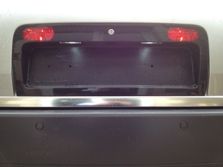

Voila le résultat, on aperçoit le jour de chaque coté (assez discret tout de même):
Même si ça n'est pas parfait, ça me plait! Je continuerai à rechercher le support idéal mais pour l'instant ça me va.

Si je l'ai pris sur une phase 2. Quand j'ai pris mes mesures il pleuvait alors j'ai du aller trop vite! Tant pis, une fois bien monté et serré comme il faut ça se voit moins...
Le resultat est niquel. Ca change carrement l'aspect AR et franchement pour le jour c'est vraiment minime. Il faut que je fasse le deuxieme anti-brouliiard aussi. Mais bon c'est plus par feignantise que je ne le fait pas......
En tout cas belle auto....
Merci Pierre! C'est vrai que ça se voit pas tellement une fois la plaque fixé.
