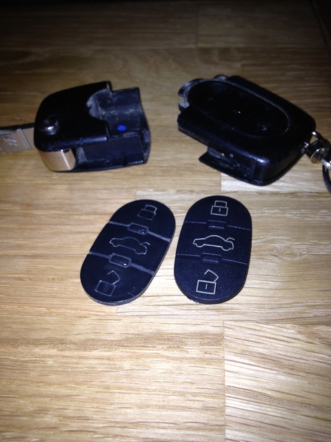

Anneaux collés, photo à suivre. Ca fait bizarre, je m'étais habitué au vide, mais c'est quand même mieux!

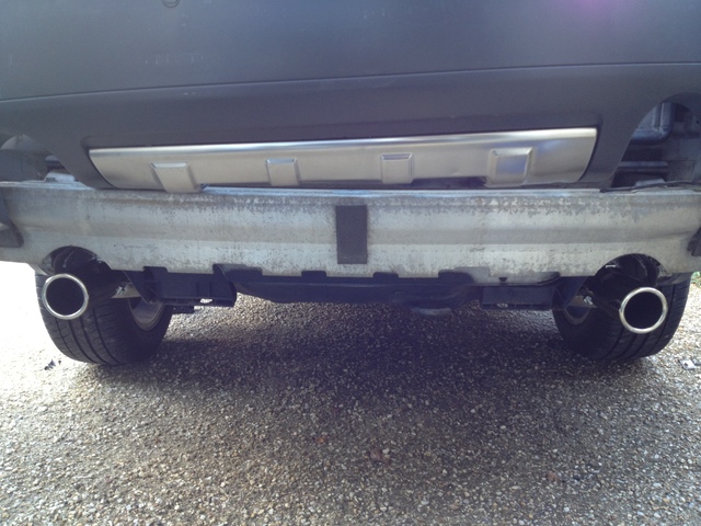

Suite du chantier sortie d'échappement droite:
J'ai essayé avec mon faux Dremel d'attaquer les soudures du coude, j'avais acheté par précaution des mèches de la marque. C'est très très .....très long!

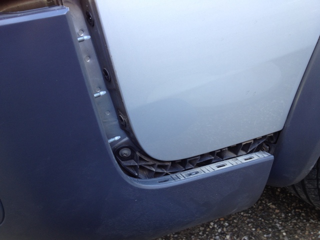

J'ai donc décider de poser le pare choc arrière comme vous avez pu me le conseiller. Je préférais le faire sans passer par cette étape, mais finalement pour pouvoir faire une découpe propre c'est le mieux.

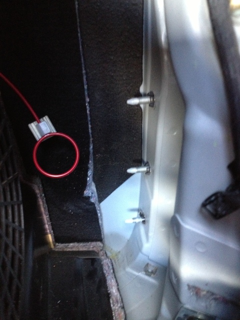

On commence par démonter le support de la trousse à outils et du chargeur, attention en le sortant, il faut maneuvrer!

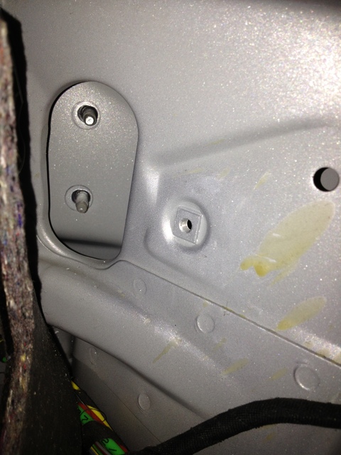

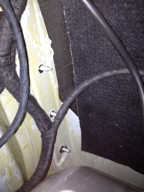

On peut maintenant accéder aux fixations du pare-choc
Il y a trois écrous ici et deux écrous à coté, pour lesquels il faut une douille assez profonde:

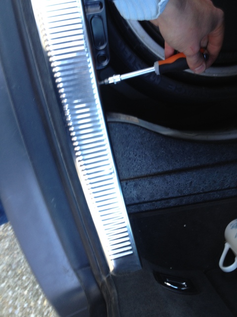

Même chose de l'autre coté, on enlève la moquette:
Il n'y a pas d'intérêt à enlever la barre qui traverse le coffre au niveau de la serrure, il n'y a rien dessous. Je l'ai fait pour rien!
Ensuite on passe à l'extérieur, au niveau du passage de roue on dévisse la plus basse (XZN) pour enlever la "moquette". On accède alors à quatres vis, j'ai tout enlever, même chose de l'autre coté. Je n'ai pas fait de photos...

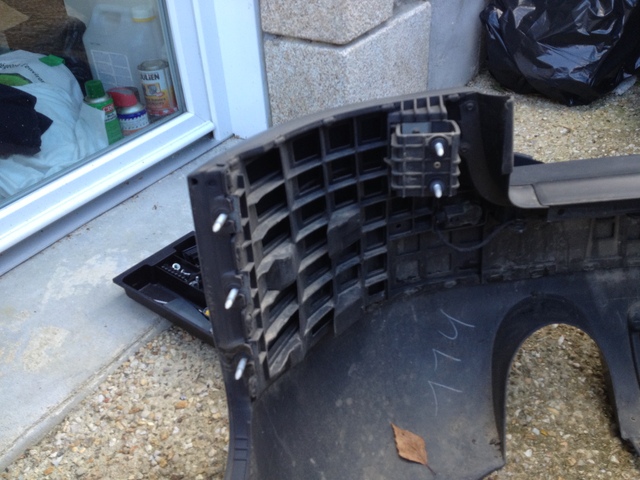

Il faut également dévisser quatres vis placés de façon perpendiculaire au sol, une de chaque coté prés des élargisseurs et deux en position centrale à proximité des sorties. En se baissant on les voit tout de suite.

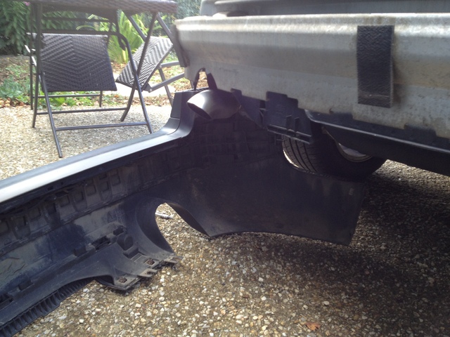

Ensuite on tire légèrement, en commencant par déclipser la partie latérale:
Je n'ai pas débrancher les capteurs de radar, on peut se débrouiller comme ça:
J'ai également enlevé les caches plastiques qui se trouvent au dessus de chaque sortie, pour avoir plus d'aise à la découpe.

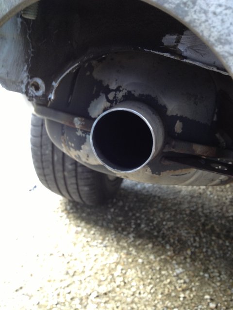

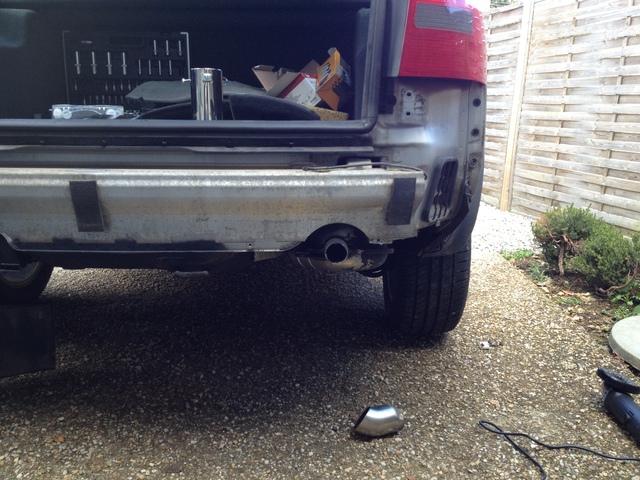

Ensuite on découpe:
J'ai limer pour que cela soit le plus propre possible et j'ai mis de la peinture haute température pour être tranquille.
Puis j'ai placer mes nouvelles sorties et remonter les caches plastiques au dessus

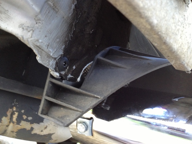

En plaçant le pare-choc comme ça, j'avais suffisament d'aise:
Pour placer les sorties je me suis appuyer sur mes repères.
J'ai mis pas mal de "frein-filet" en attendant de faire quelques soudures propres plus tard.
J'ai pris la photo un peu désaxé, mais en vrai c'est bien d'équerre!
Je trouve qu'elle ressorte un tout petit peu trop, le soucis c'est que je suis sur le silencieux, je suis à la même longueur que les précédentes.
J'aurai toujours la possibilité de les recouper avant les soudures.

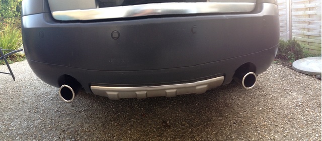

Pour conclure, je suis hyper content du résultat. Ca modifie vraiment la voiture!
J'y ai passé au moins 3H30 en prenant le temps, pour ne pas faire de bétises.

Une bonne voiture de beauf comme je les aime!
Toi T mon pote!
Sérieux ça à de la gueule et ça lui donne un air plus sportif!
Pas mal du tout.... C'etait donc journée bricolage pour tout le monde..... Sauf pour notre petit Mr Gougoute.....
Tu vois c'est plus facile en démontant le PC.
Je ne suis pas sûr que cela soit plus long comme boulot à faire.
L'arrière est beaucoup mieux ainsi.
Félicitation.

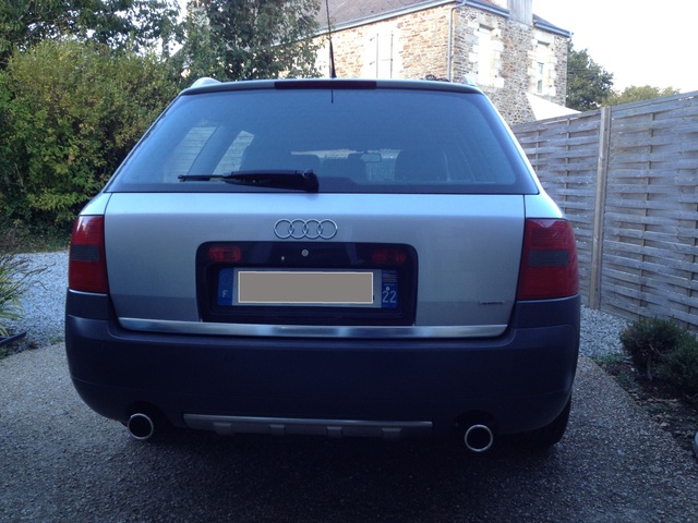

Trop content de mes nouvelles sorties! Le frein-filet a fait son bouleau pendant la nuit car maintenant elles sont solidaires de la ligne.
J'ai testé en forçant, histoire d'être sur de pas les perdre sur la route, c'est toute la ligne qui bouge!
Test du mode panoramique, un peu foiré au 3/4!
Si avec ça j'ai pas gagné quelque chevaux je m'y connais pas en mécanique... :je_sors:
