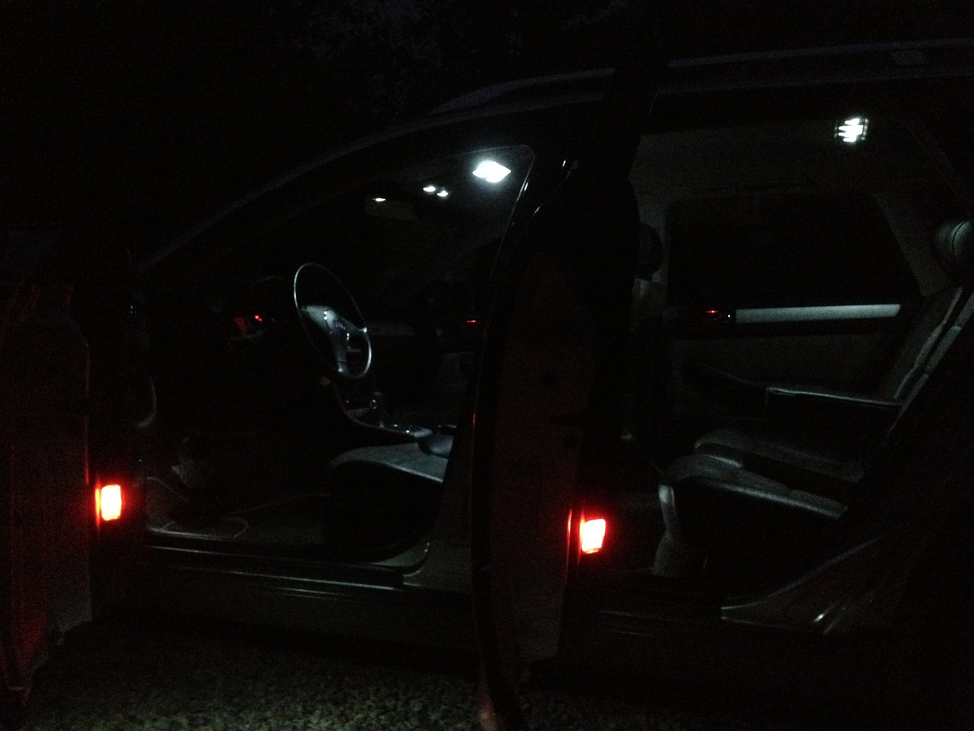

J'ai enfin terminé l'installation de mes leds. Les leds étaient en place depuis bien longtemps, mais j'avais quelques soucis d'allumage ou d'intensité, comme nombreux sur le forum!
J'ai finalement du mettre une résistance par led! Heureusement que Blue-Cars m'en a fourni après l'achat du kit.
Je conseille donc d'acheter plutôt des leds avec résistance intégrées, plus simple!
Donc maintenant, tout fonctionne indépendamment, moteur éteint ou allumé!

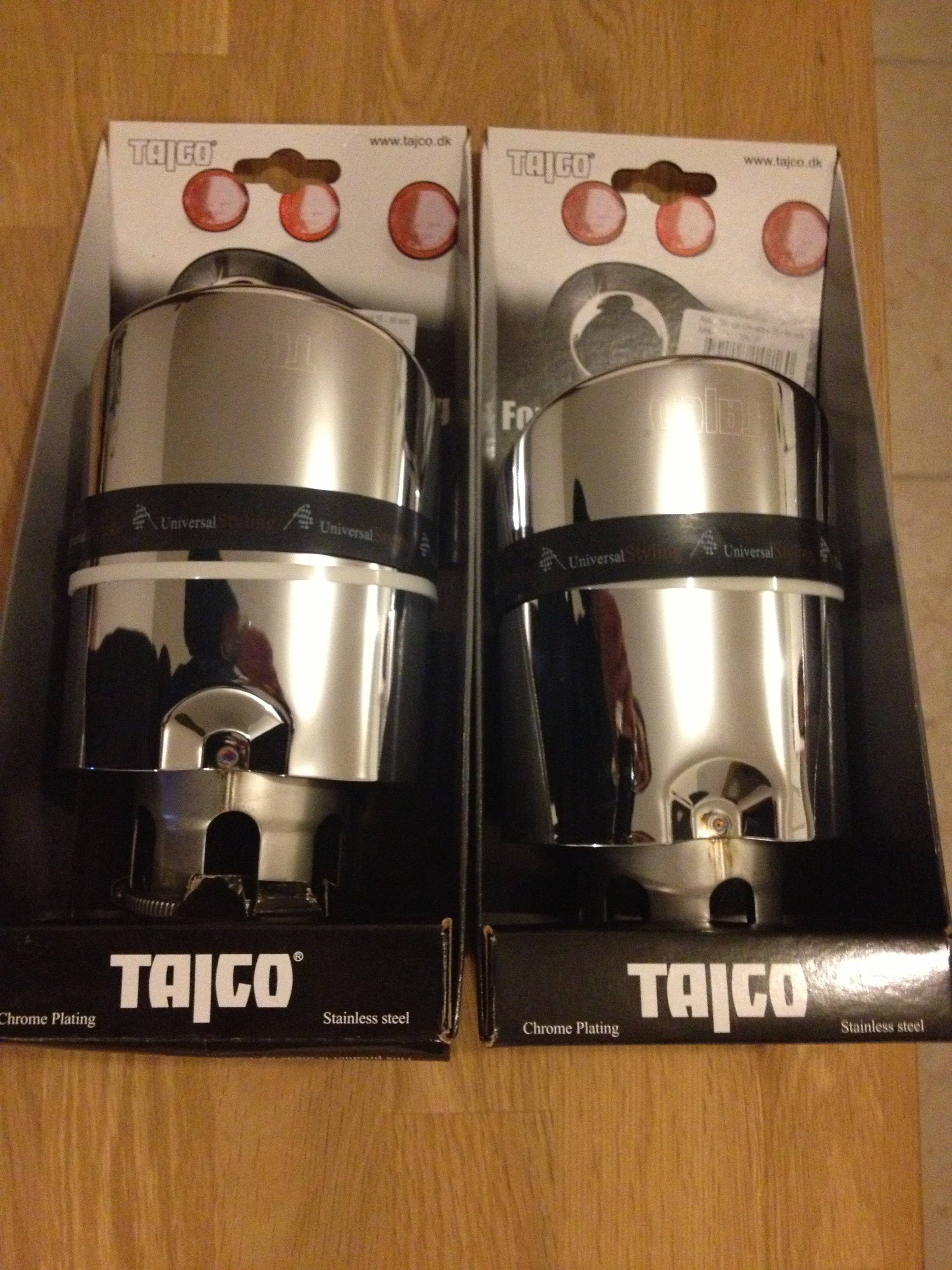

Une journée comme je les aime....J'ai commandé sur la bay Allemande, merci Krounchy, des sorties Tajco à un prix plus que raisonnable.
J'opère le suivi, elles arrivent en France super rapidement en 2 jours puis traversent le pays en moins d'un jour et paf les voilà à Carhaix.
Cool c'est plus très loin, d'ici demain elles seront là! Les jours passent et toujours pas de sorties....RRRrrrrhhhh
Comme l'a sous entendu Tyrion, elles devaient avoir un pass 3 jours!
Bref je prend mon combiné pour comprendre et là je me rend compte qu'elles ne sont pas gérées par La Poste mais par Exapaq!
Soit disant ils avaient essayer de me contacter mais le truc c'est que j'ai mon tel tout le temps avec moi, un peu mytho....
Bon on s'arrange une nouvelle adresse de livraison sur mon lieu de travail et enfin cette après midi le St Graal:

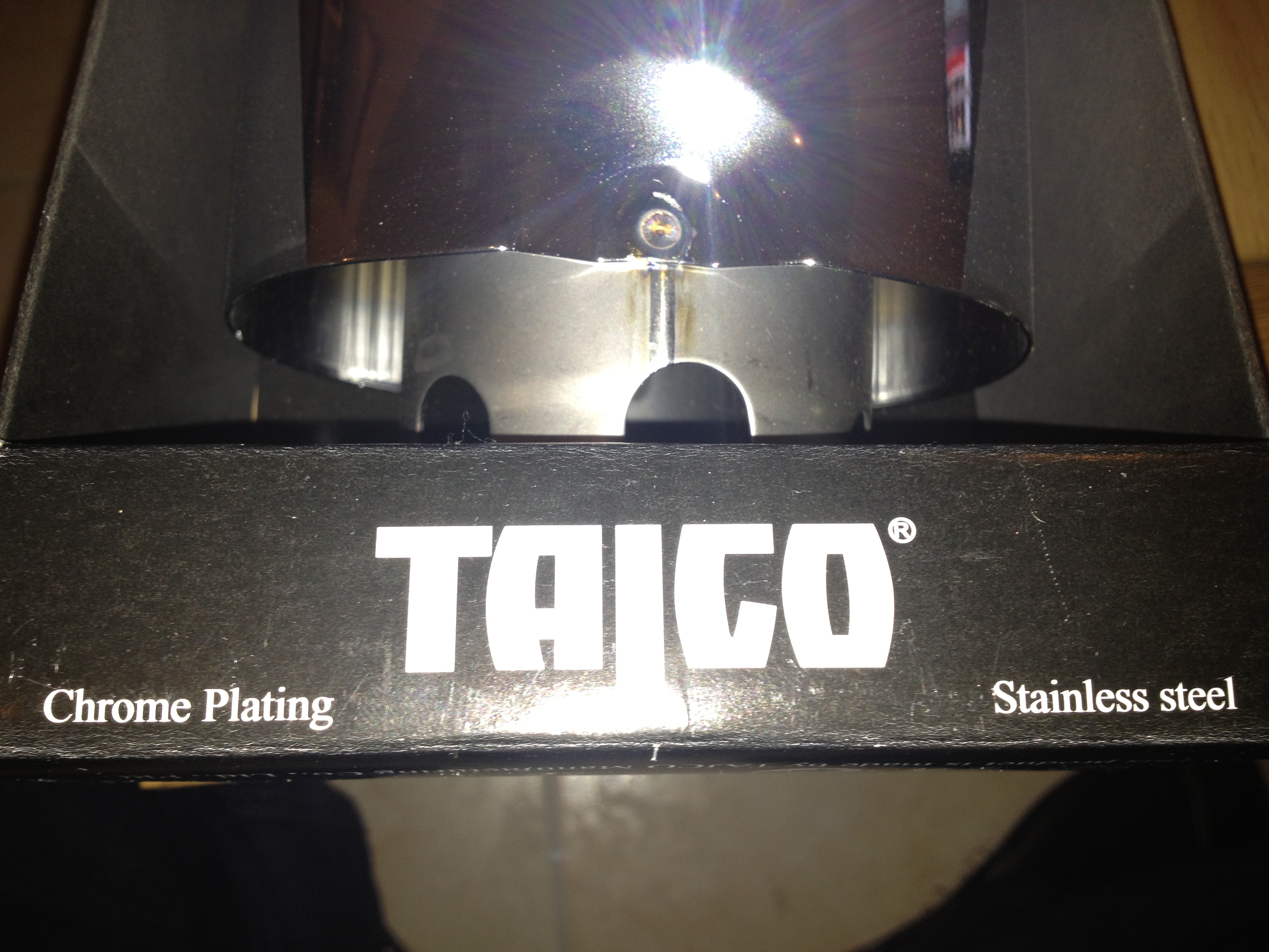

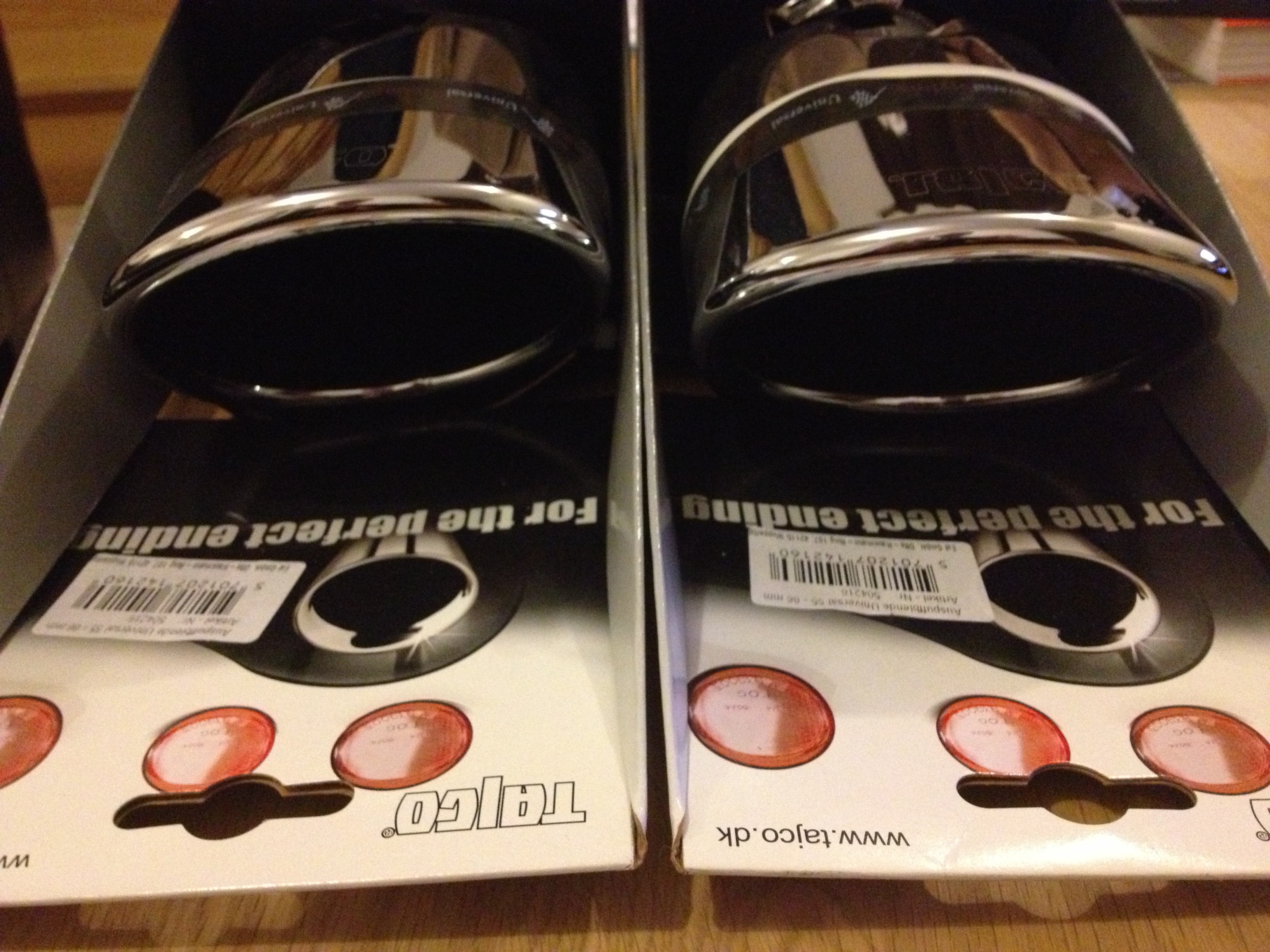

A première vue, niveau qualité c'est vraiment bien. Reste à voir une fois montées et l'évolution dans le temps.
Je suis très content de cette achat!
Elles sont pas belles ces sorties pour 39€?

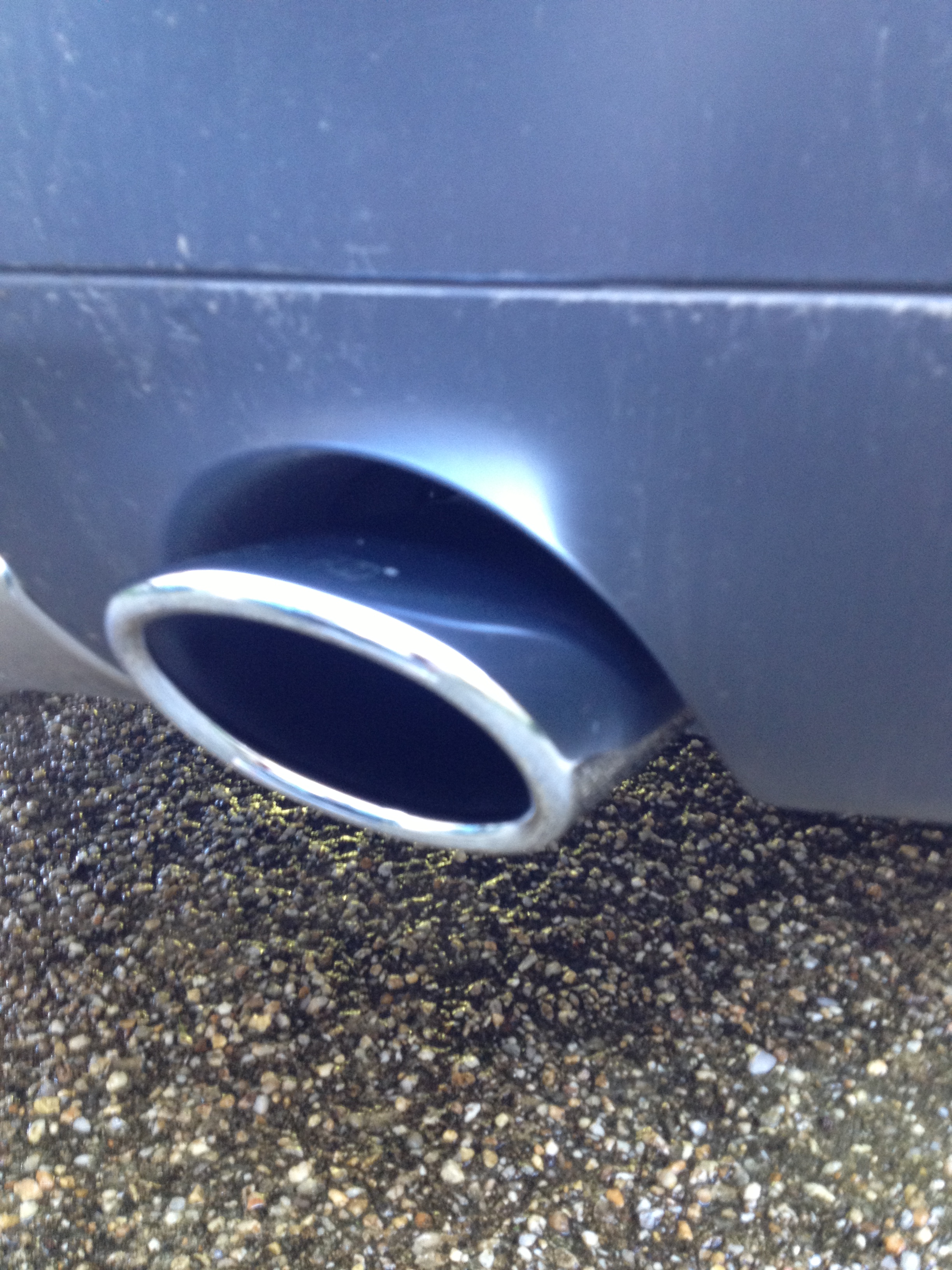

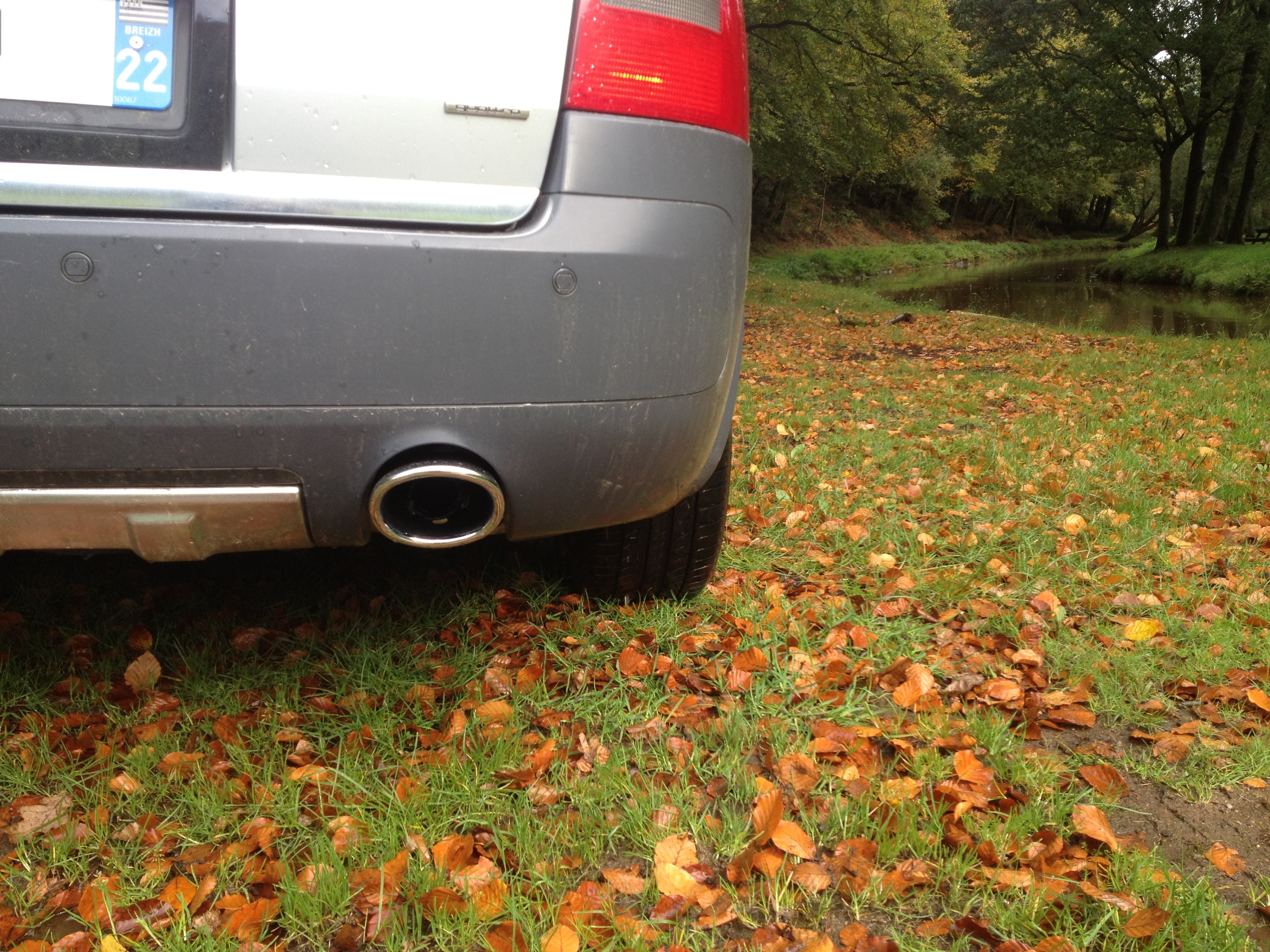

Entre deux averses j'ai réussi à monter ces nouvelles sorties.
Je tiens à redire que c'est très qualitatif comme produit!

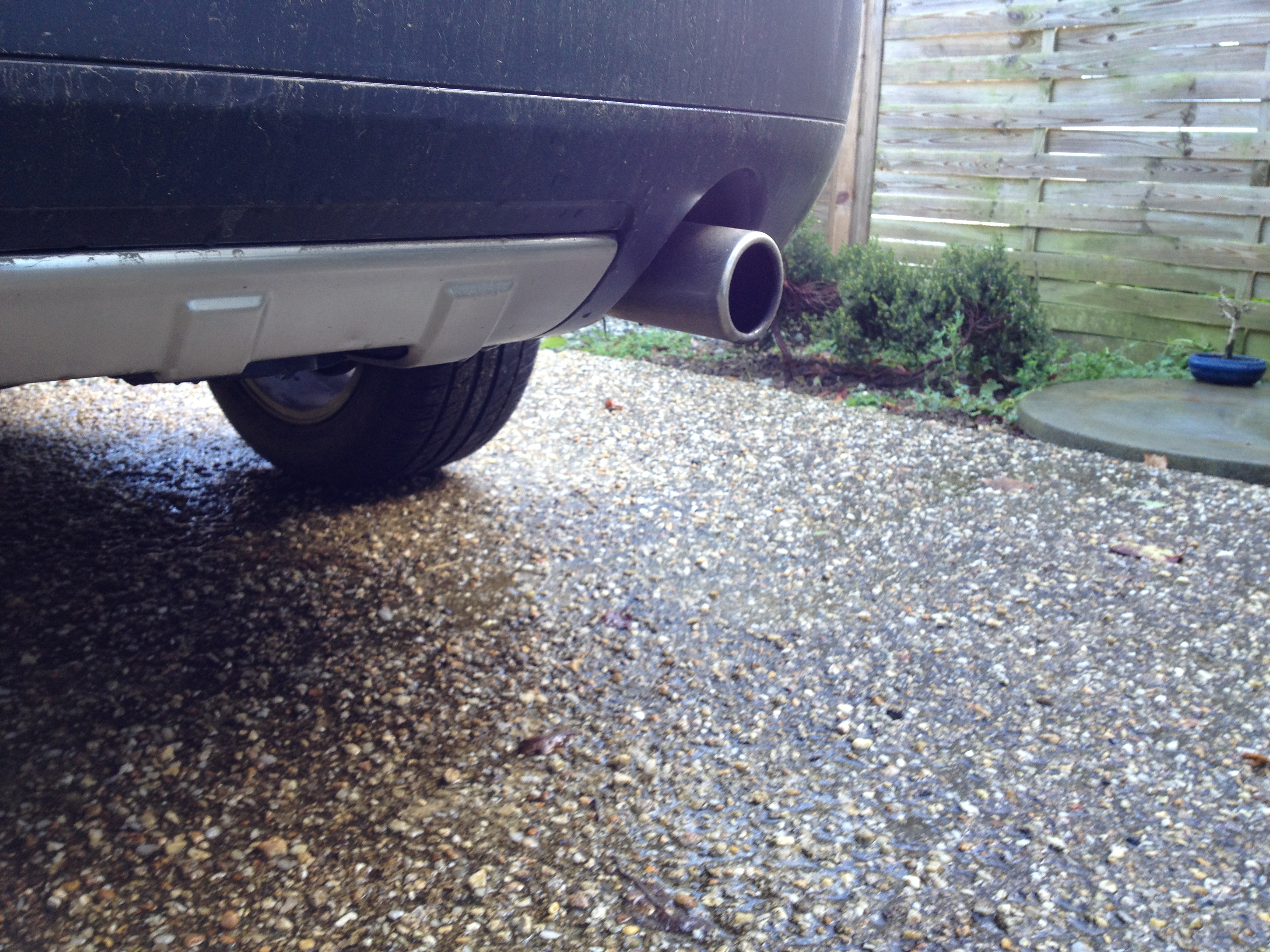

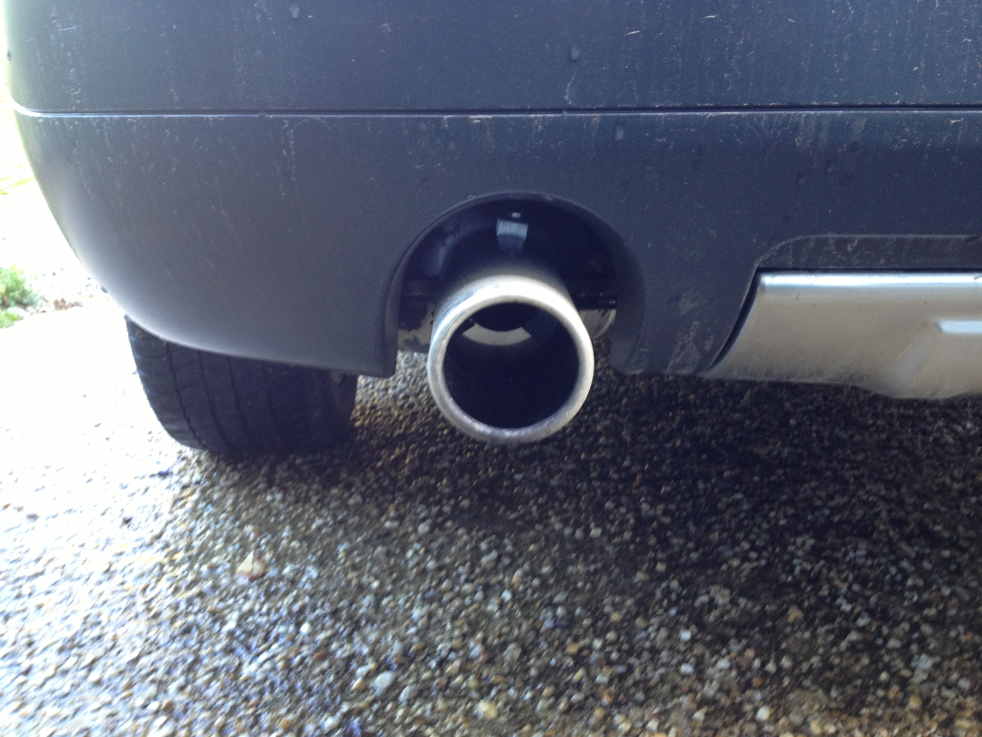

Avant:

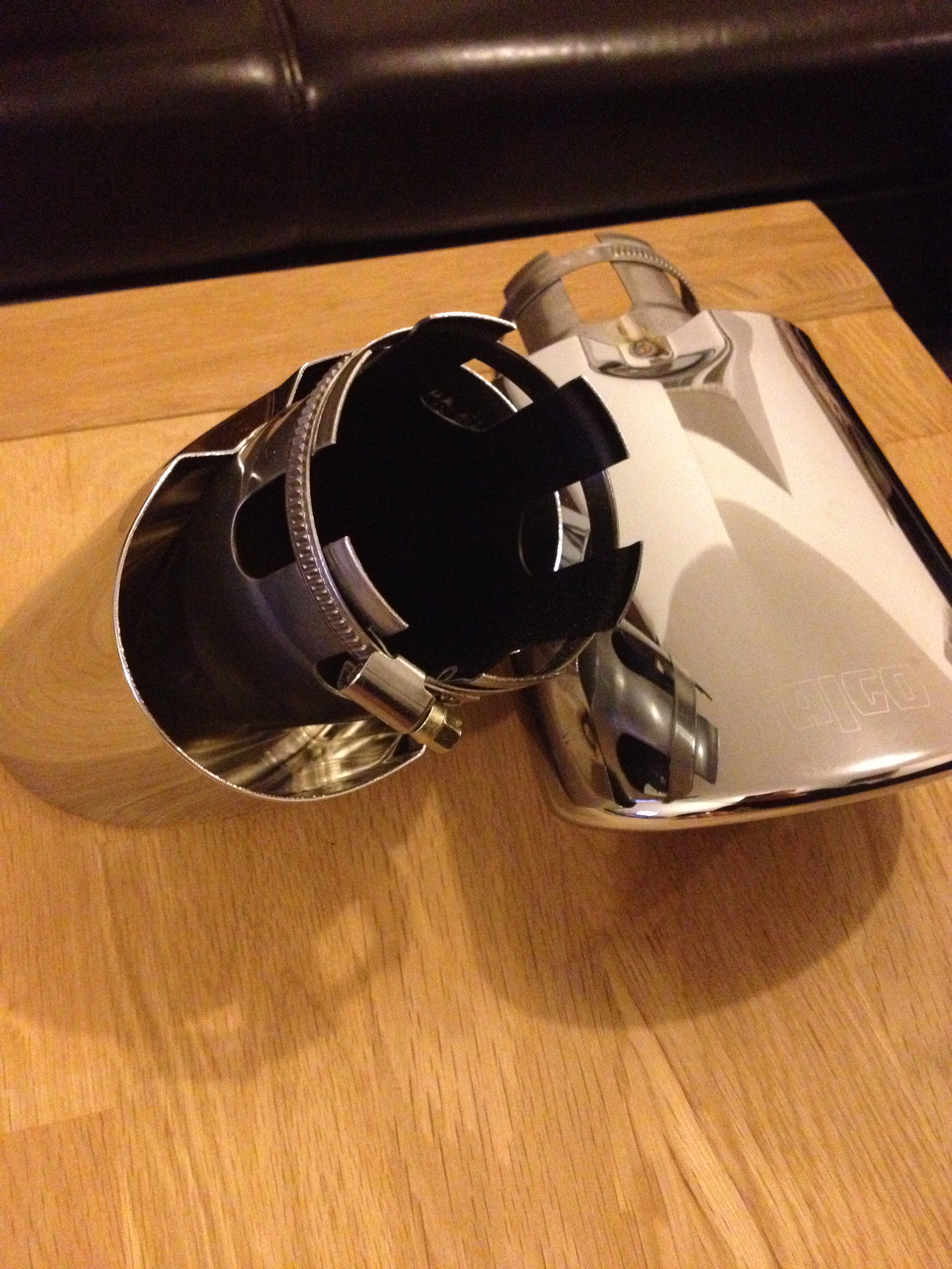

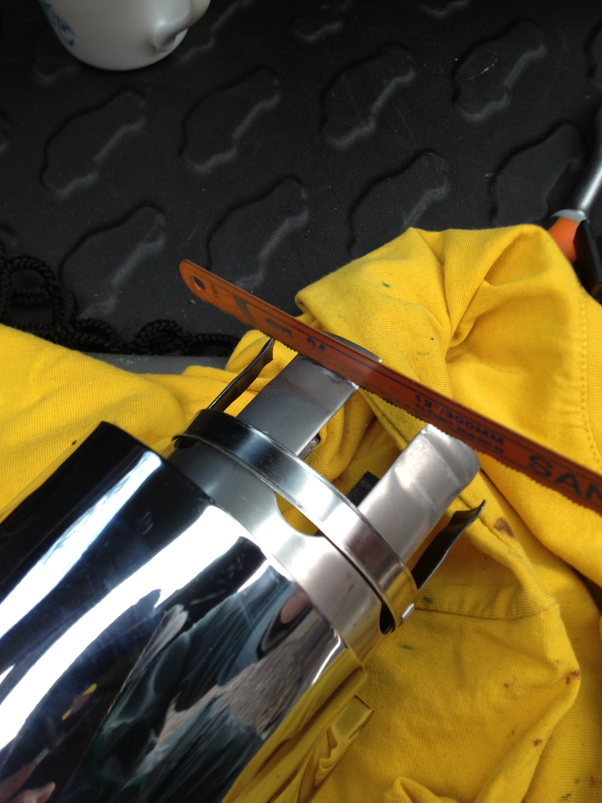

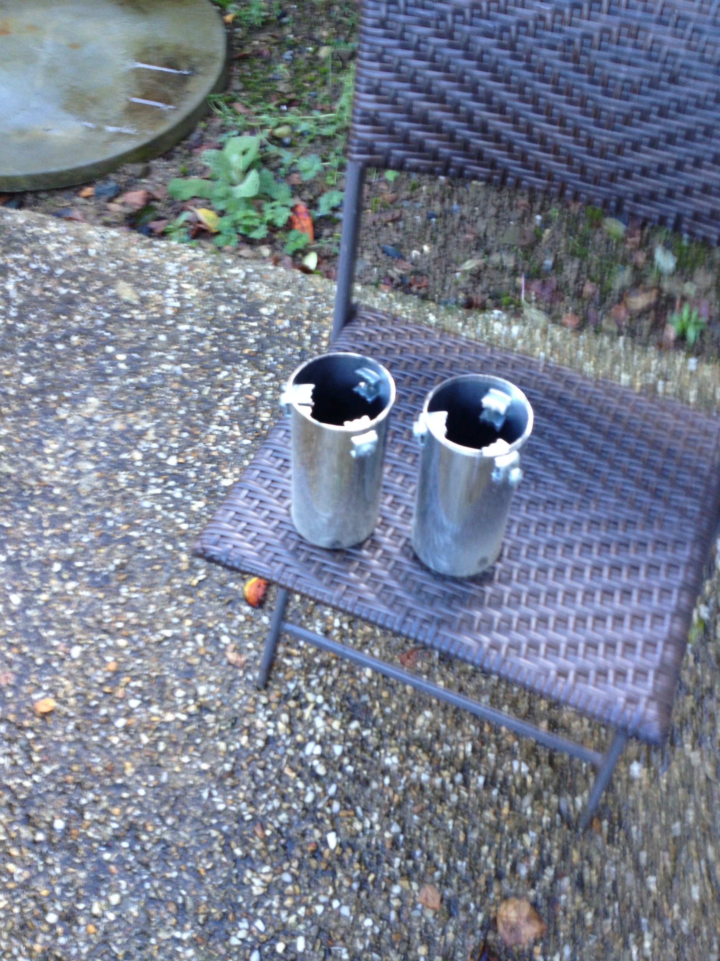

J'ai été obligé d'apporter une modif aux nouvelles sorties car le système de fixation tapait trop tôt dans les silencieux.
J'ai donc juste plié deux ailettes, à la scie à métaux j'ai marqué l'endroit ou je voulais que la pliure se fasse puis avec une pince j'ai tordu l'ensemble:
Démontage des anciennes sorties droites:

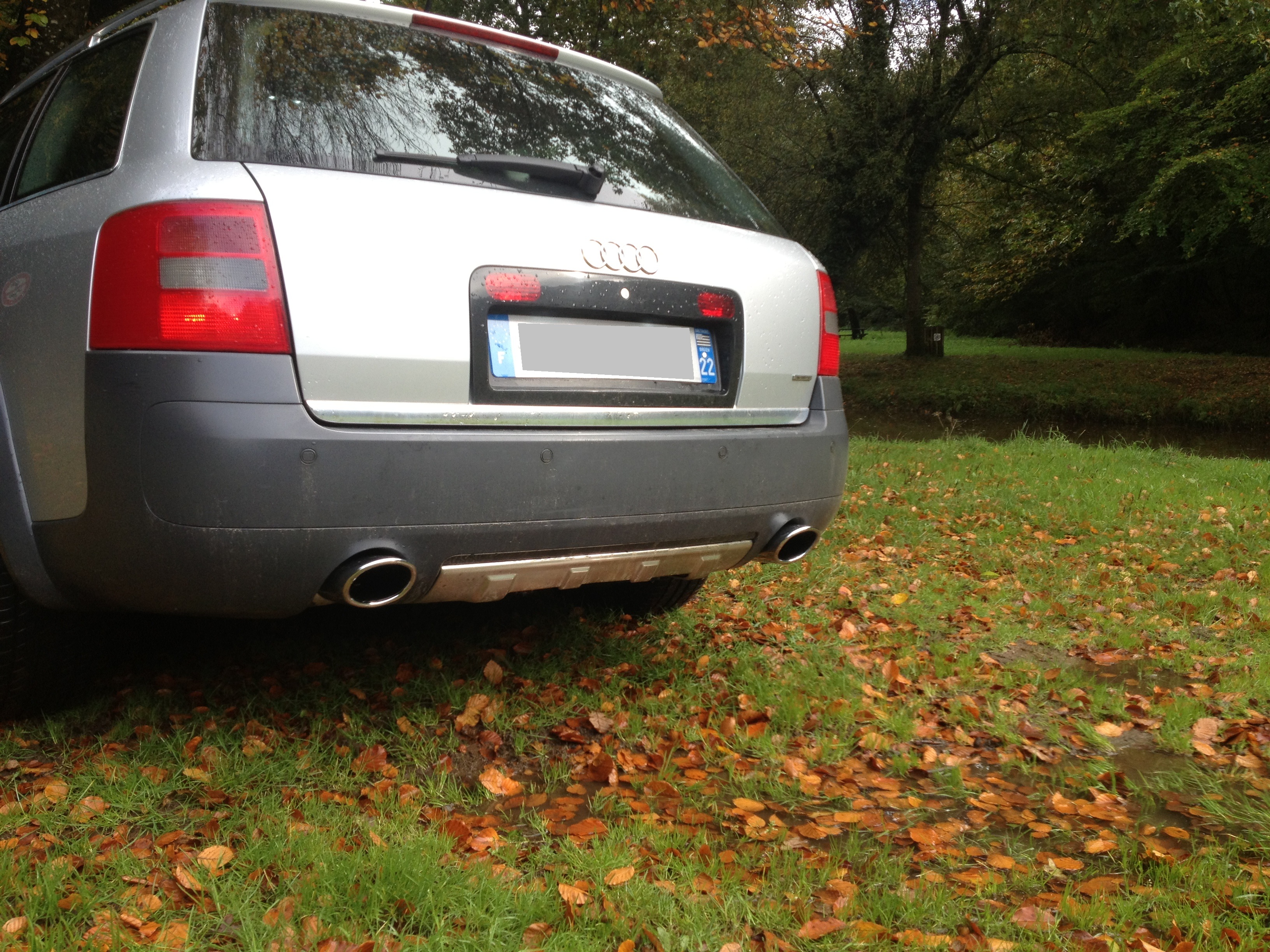

Et montage des nouvelles, centrage plus facile avec ce système de fixation qu'avec l'ancien:
La sortie de gauche n'étais pas tout à fait droite, je l'ai remise dans le droit chemin!

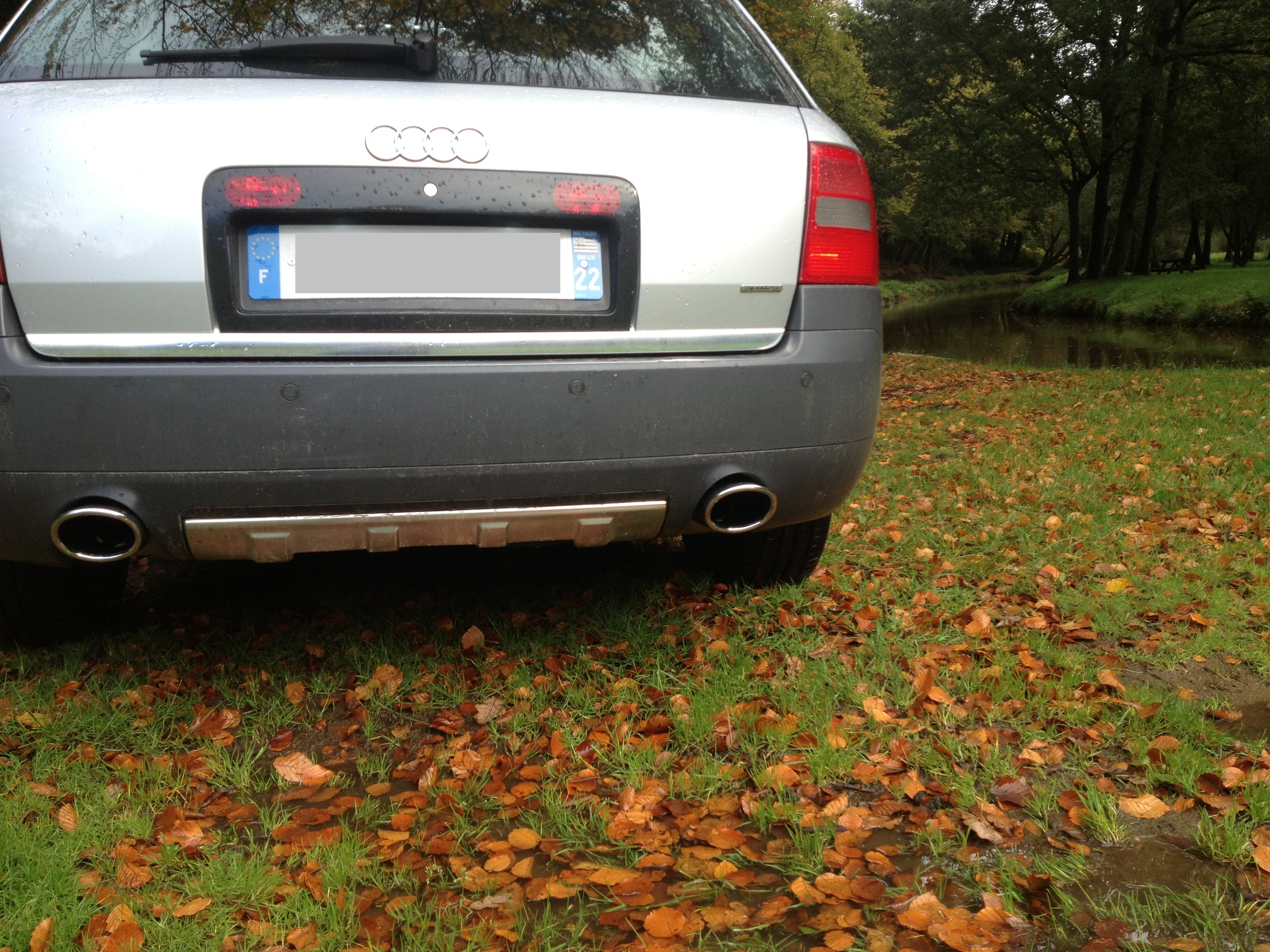

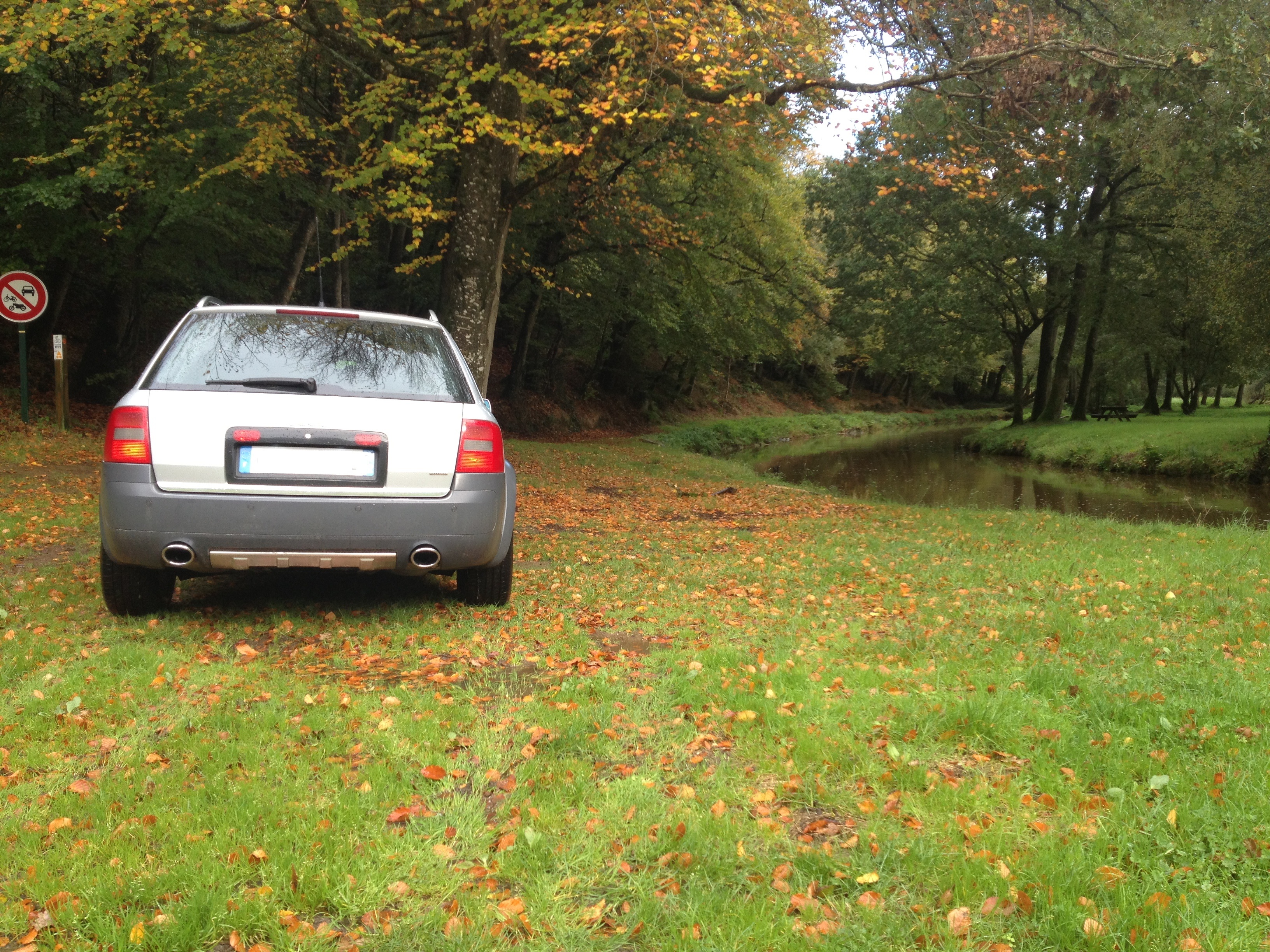

Hyper content du résultat, ça change vraiment l'arrière!!!
Je conseille la marque Tajco et je remercie Krounchy pour son lien, c'est un rapport qualité/prix imbattable!
