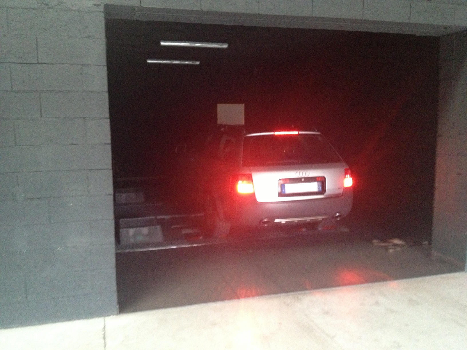

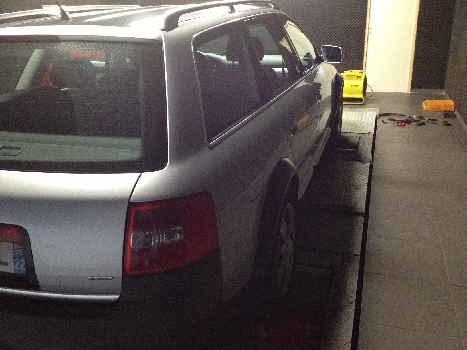

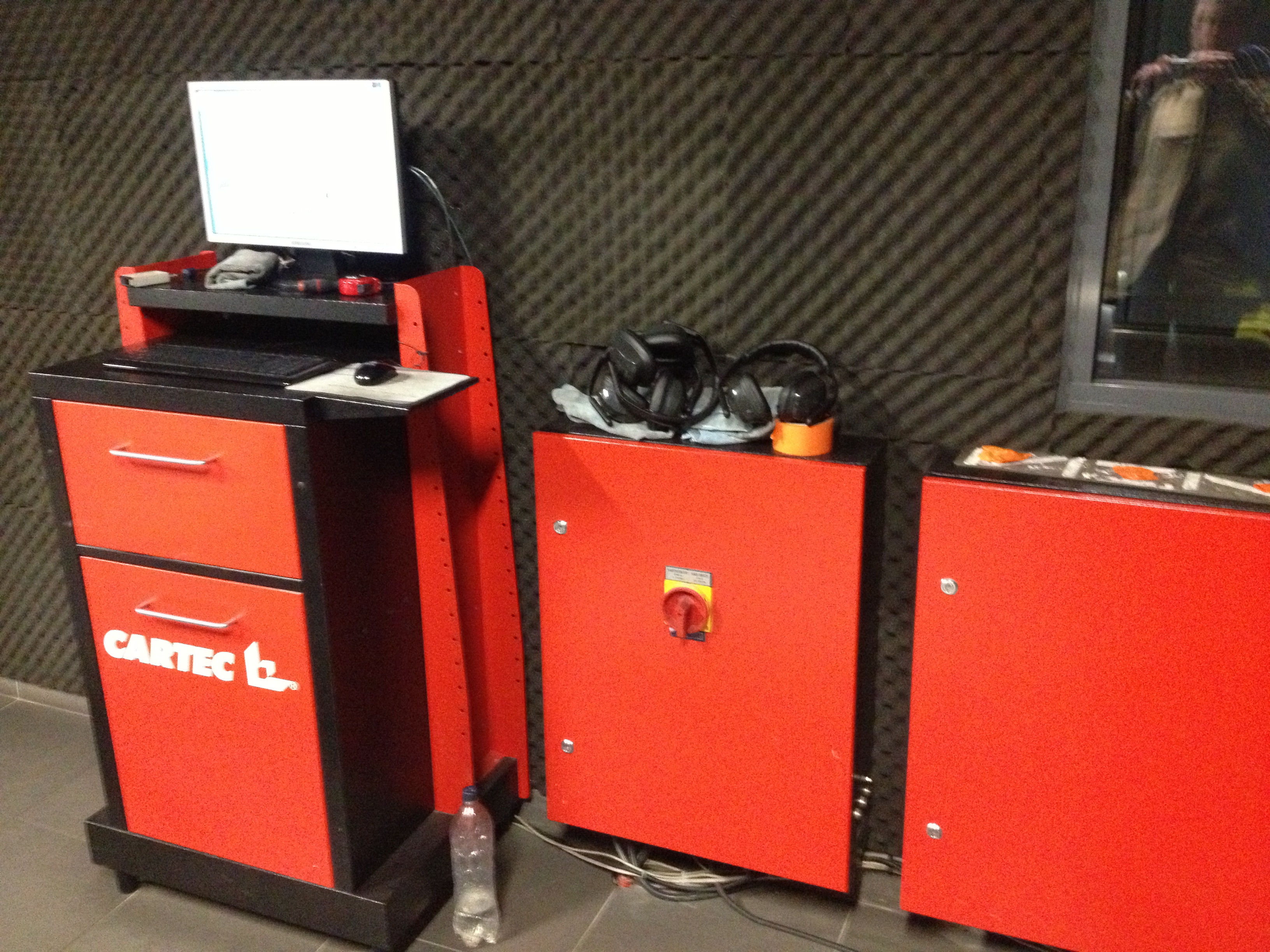

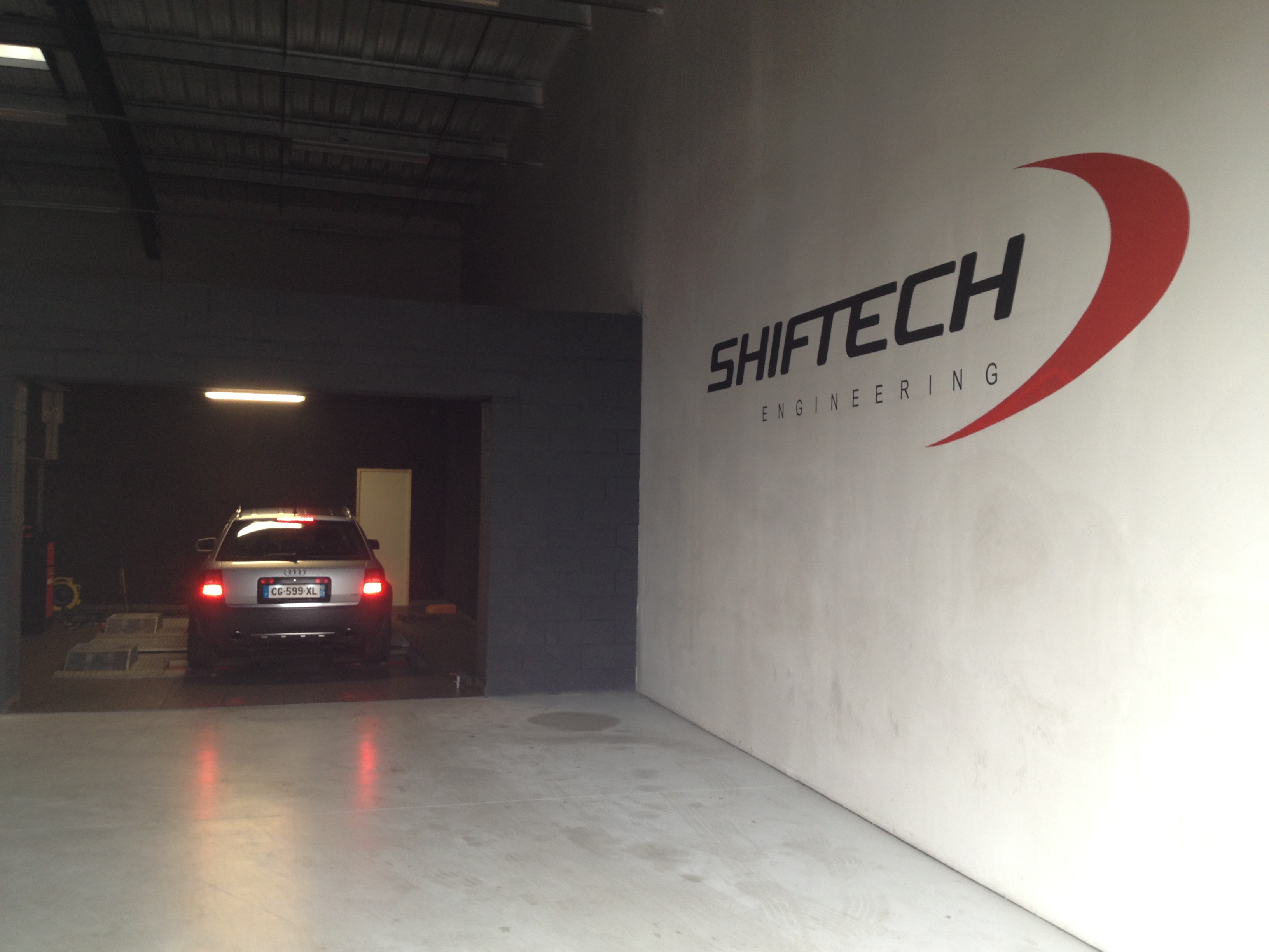

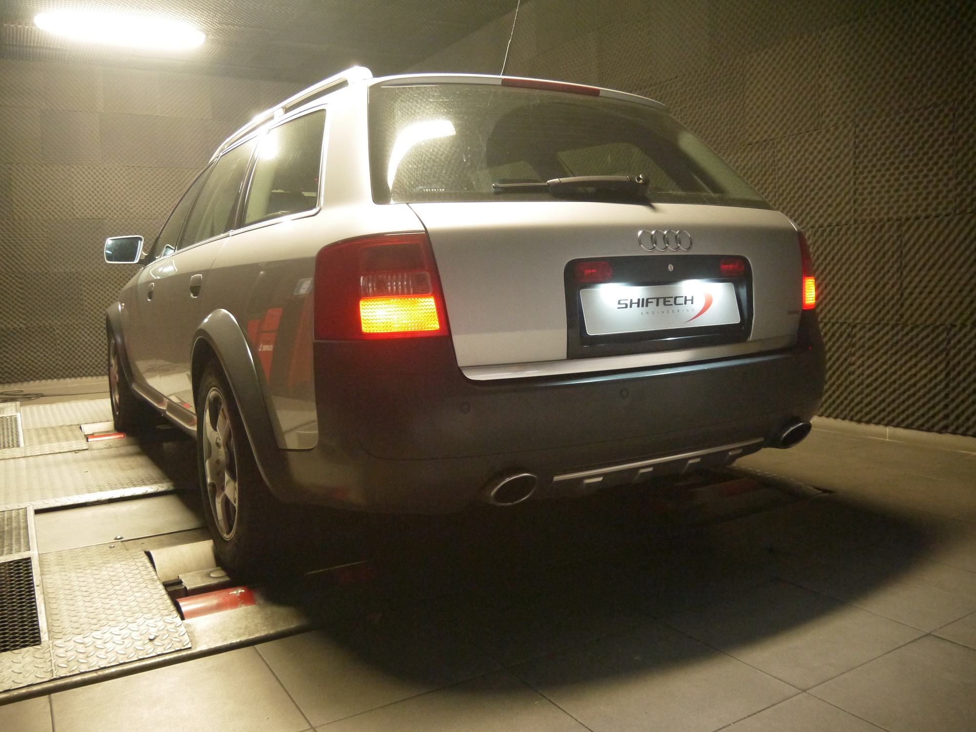

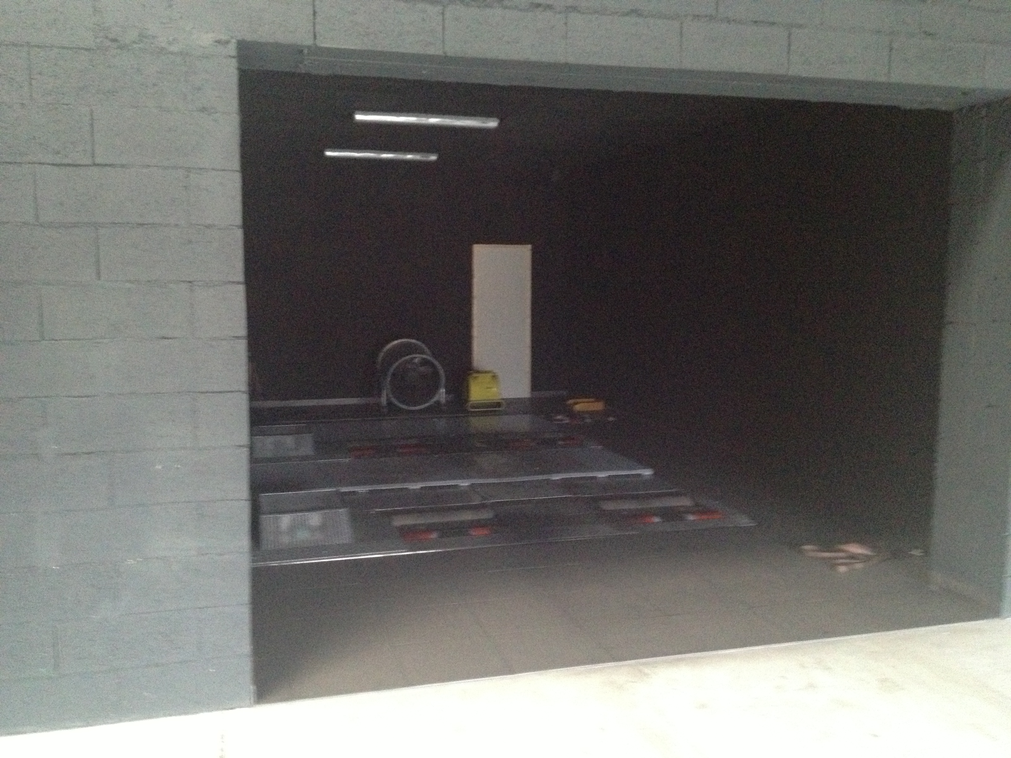

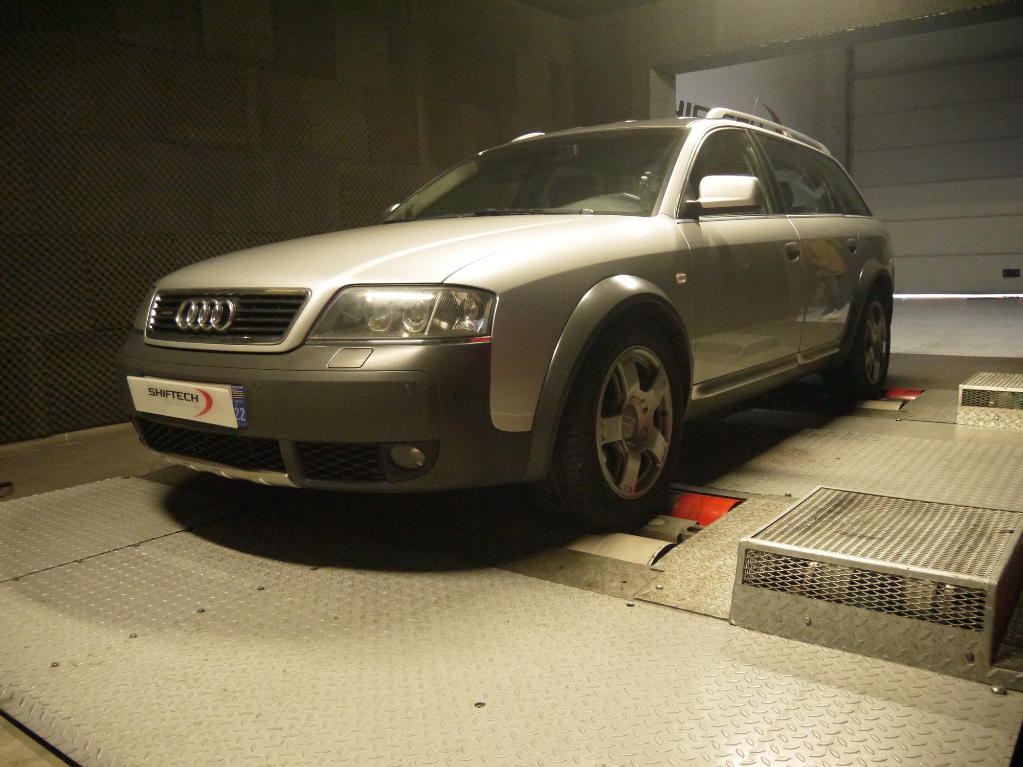

Au passage, il s'agit d'un banc Cartec 4x4 dernier cri, les locaux sont niquels, c'est presque tout neuf. Ils ont montés eux mêmes les agglos pour faire une "chambre" banc de puissance (très bruyant en marche!).
Bon on passe aux choses sérieuses, premier jet pour analyser la voiture, voir si elle n'est pas malade et surtout pour savoir quelle puissance elle a malgré ses 195 000 Kms....
Je suis dans le labo qui donne sur le banc, un peu anxieux, Nicolas s'approche.....bien c'est hyper faiblard, seulement 164 hp et 336 Nm!
Je suis donc très très TRES déçu! Surtout qu'à l'utilisation je trouvais qu'elle marchait bien. Il recommence une deuxième fois et c'est toujours la même, donc nouveau passage pour voir d'où vient le problème. Rien de concret ne sort, mon moteur est féniant et encrassé. C'est pas faute de monter dans les tours régulièrement pourtant.
Il injecte la nouvelle cartographie, repassage au banc mais en 5ème elle met à chaque fois un kickdowm en 4ème donc compliqué de faire une courbe linéaire, changement de technicien et rebellote. On me dit une première fois: on est à 200 Hp et plus de 100 Nm. Je retrouve le sourire mais nouveau banc à suivre pour aller sur quelque chose de plus fiable dans le temps: 190.2 Hp et 414 Nm.
Ce qui représente un petit gain de 25,7Hp et surtout 78 Nm de couple!
Sur le coup, j'étais un peu bloqué sur les 164 chevaux du premier banc qui m'ont tué, donc j'ai pas réagit plus que ça. Ils prennent les photos de l'Allroad pour communiquer sur leur site, puis ils la sorte pour partir faire un essai sur route.
Je sens que ça pousse mais ça n'est pas transcendant quand même, par contre ça fume noir, chose qu'elle ne faisait pas avant. On fait quelques bornes, à une sortie de rond point je pousse la deuxième et direct collé au fonc du siège! Ca commence à pousser très fort, de façon relative bien sur, par rapport à avant....Y'a t'il un temps d'adaptation de la Tiptronic?

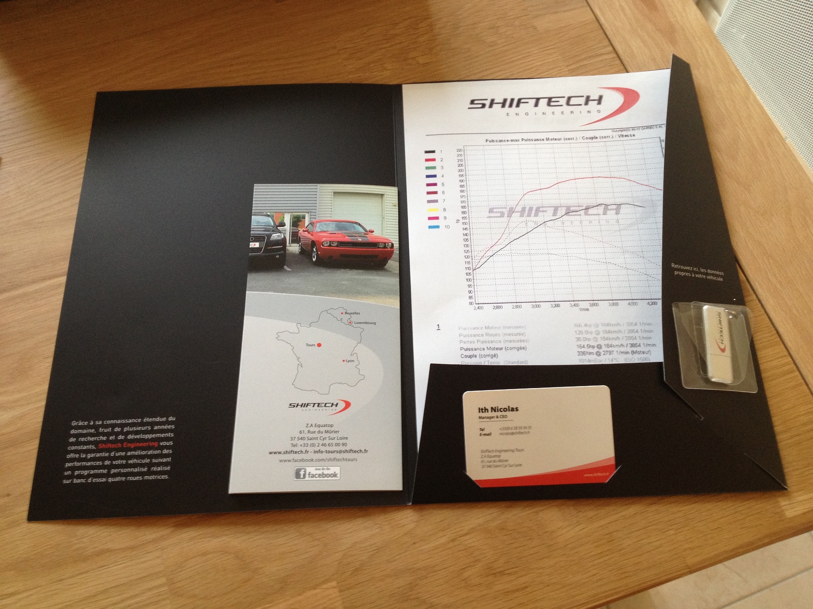

La fiche avec les courbes:
Donc mon ressenti final est positif et j'espère que les jours passant le moteur va se "libérer" encore un peu et surtout que la gestion de la boite va terminer son apprentissage de la nouvelle puissance car je sens bien que les 500 bornes du retour n'ont pas suffi. En 5ème si j'appuie elle a tendance à descendre un rapport direct, elle cherche un peu sur quel pied danser!

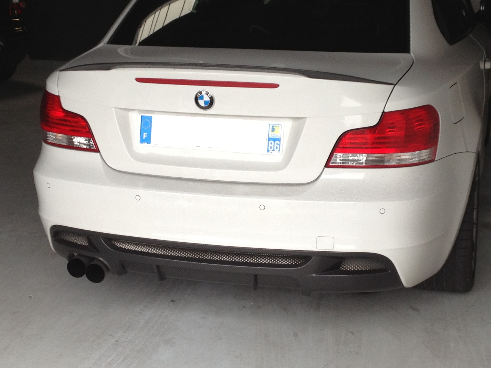

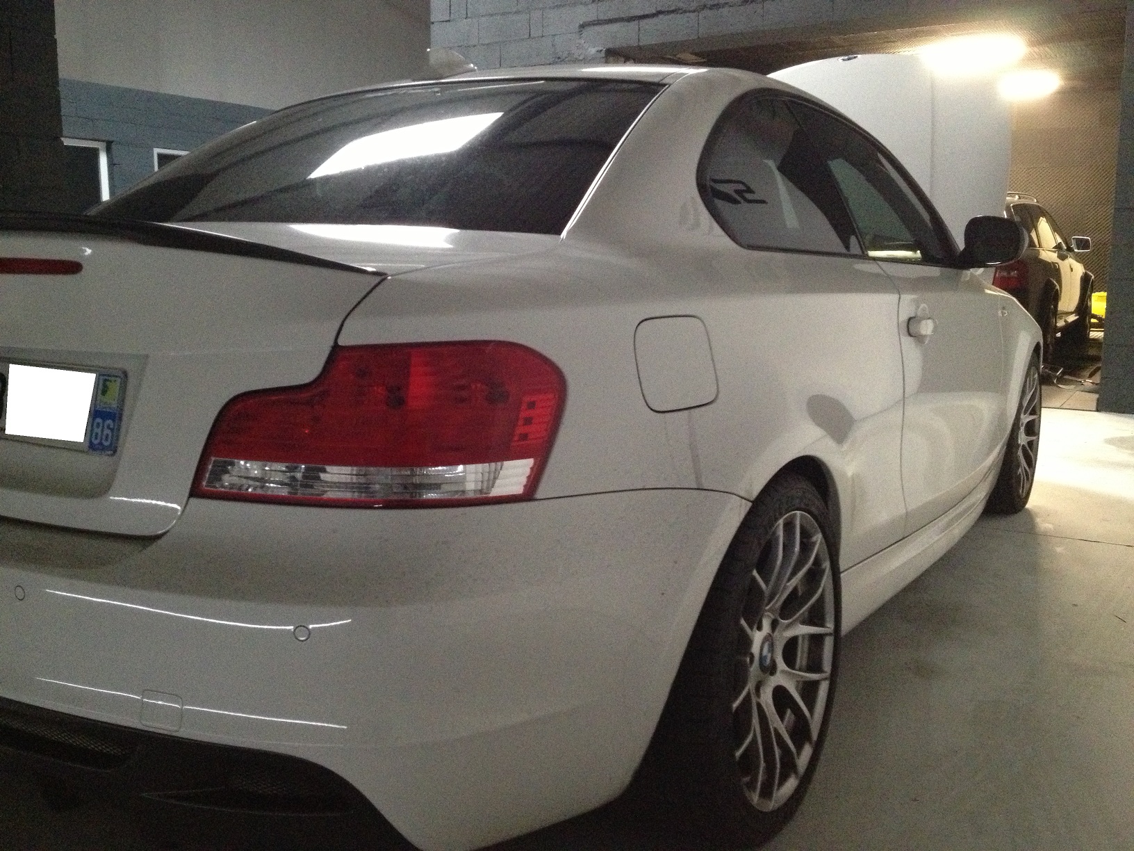

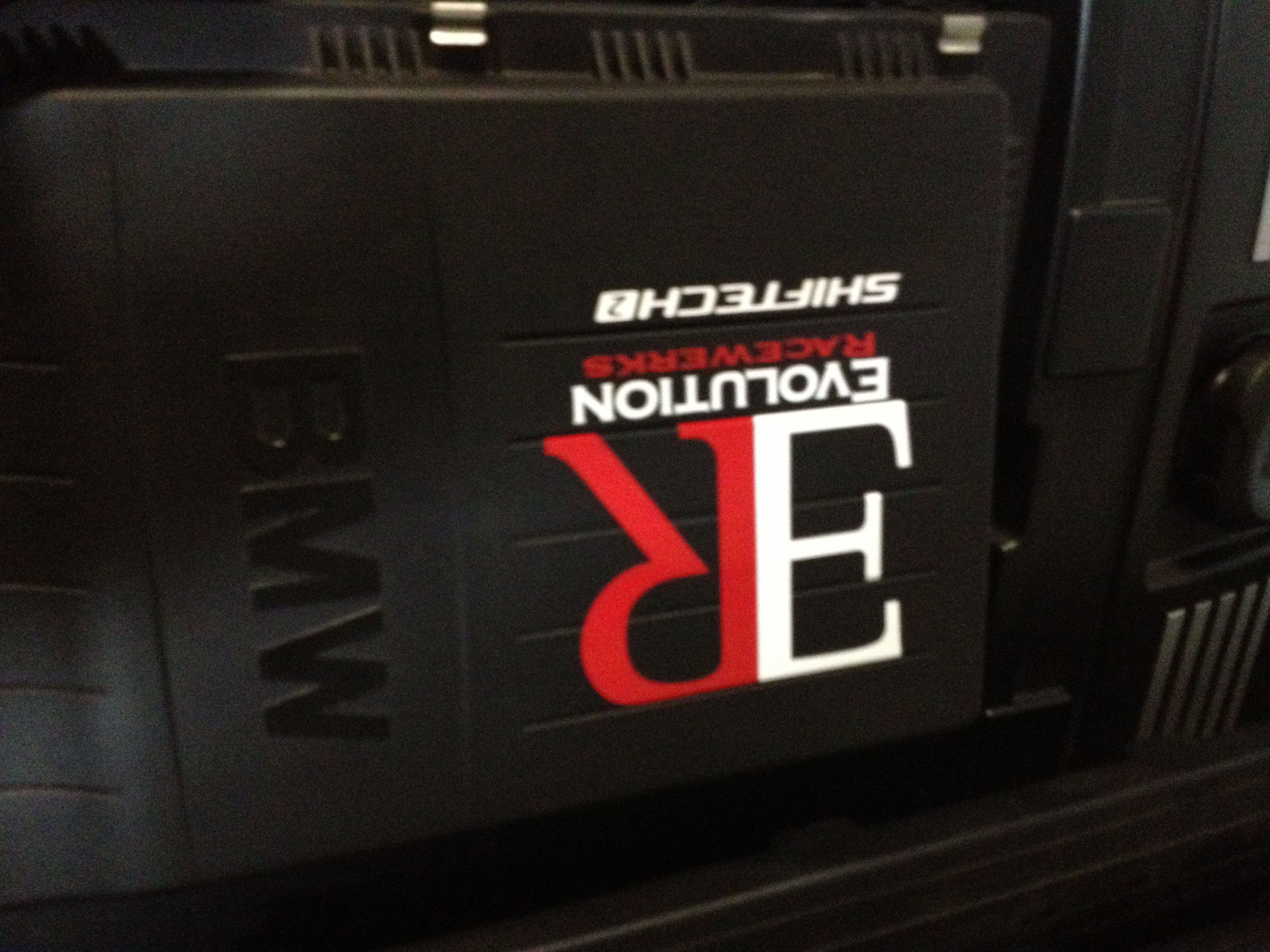

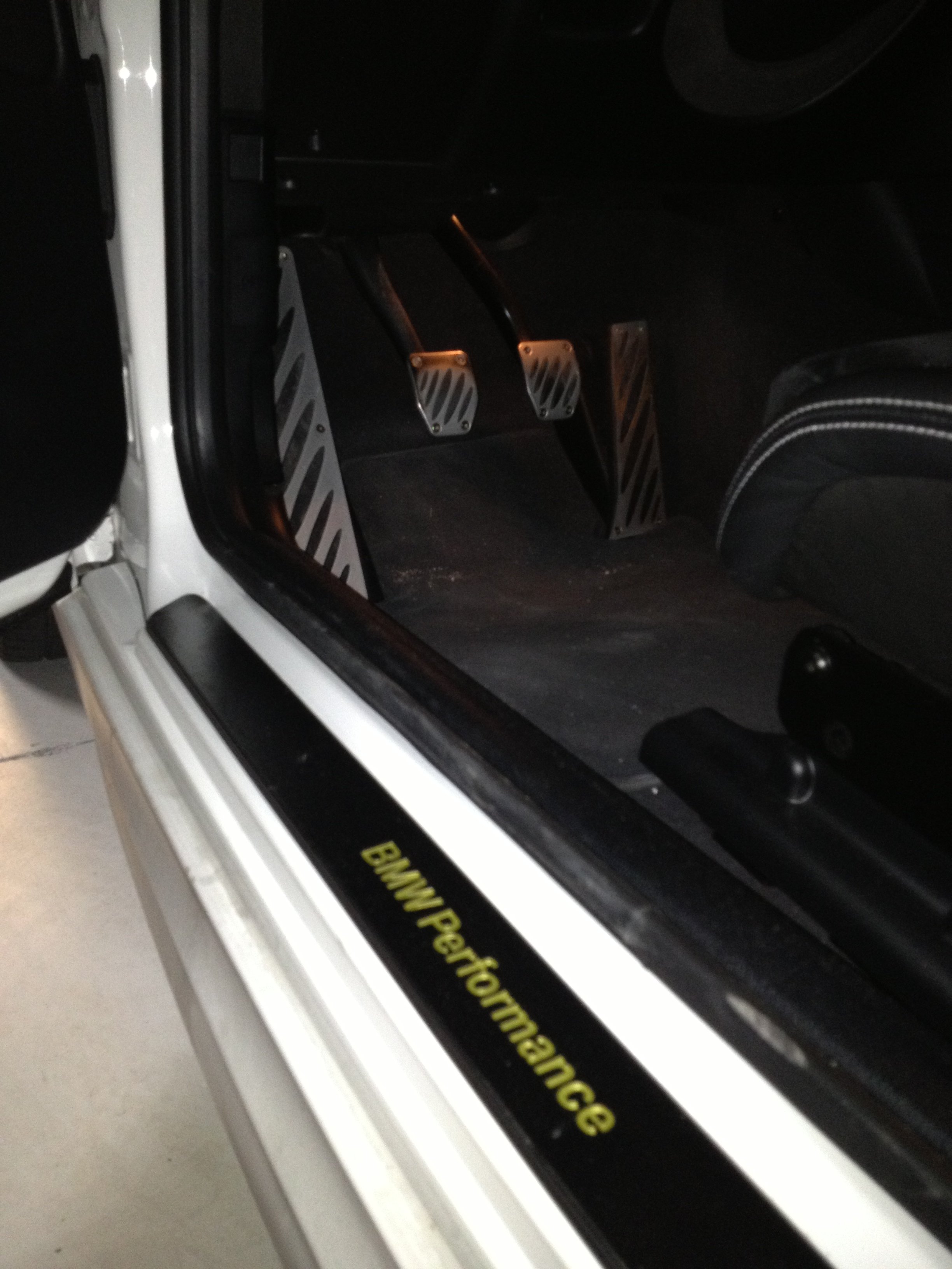

ps: sur la 4ème photo on aperçoit une série 1, un monstre! je vous met 2-3 photos a suivre...
  • Réponses 6,4k

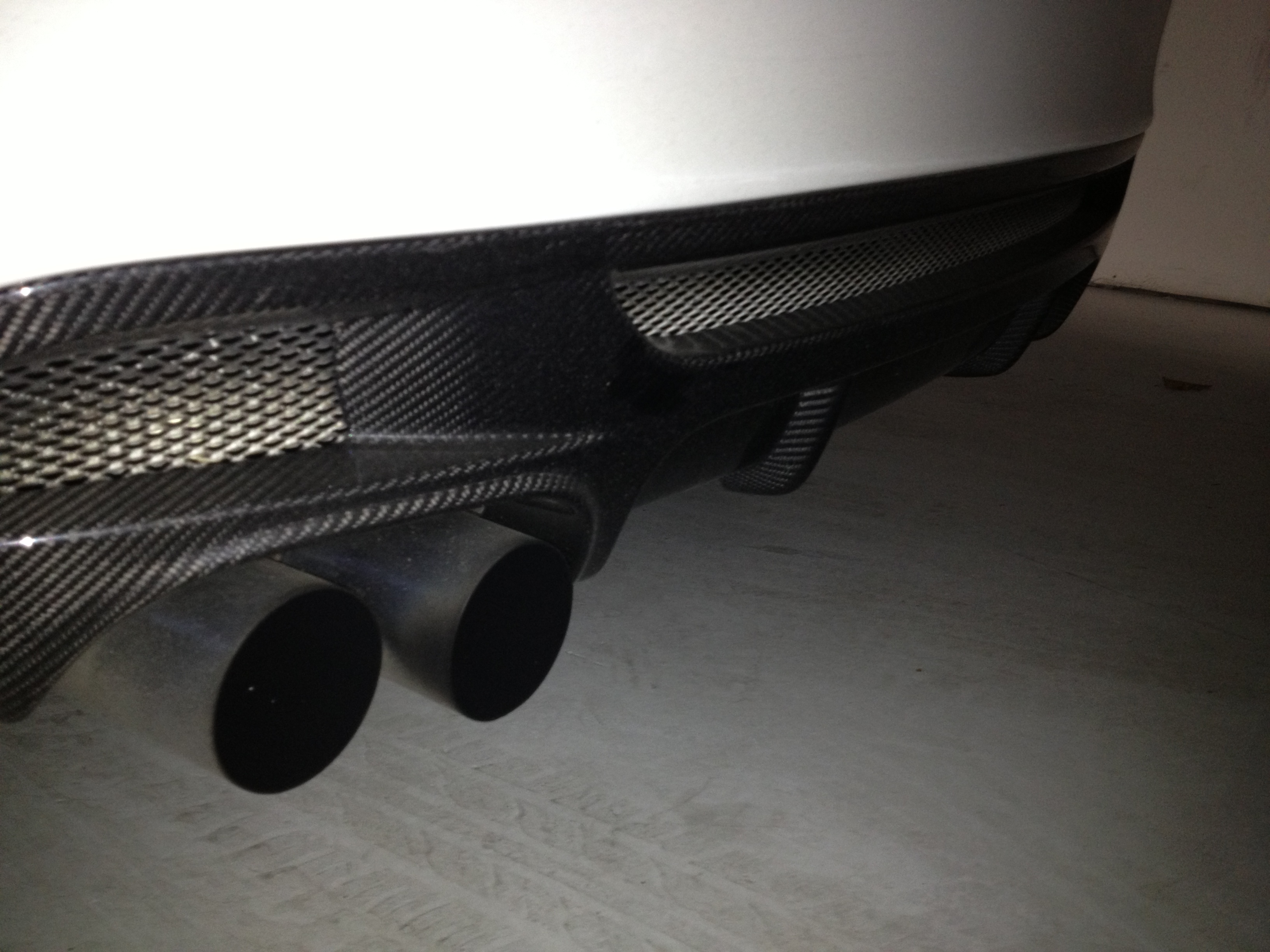

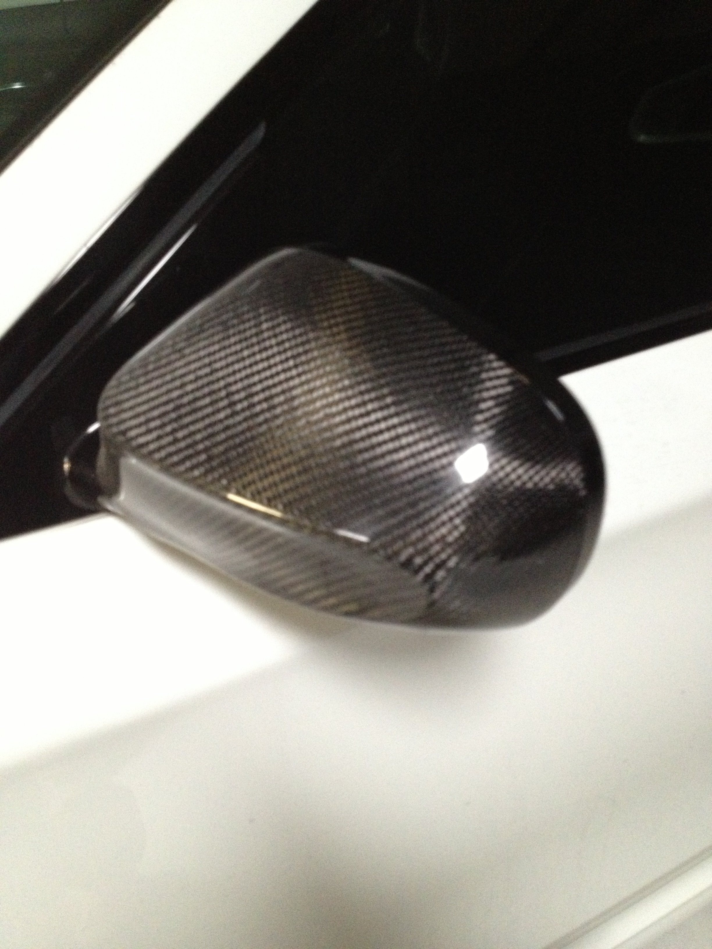

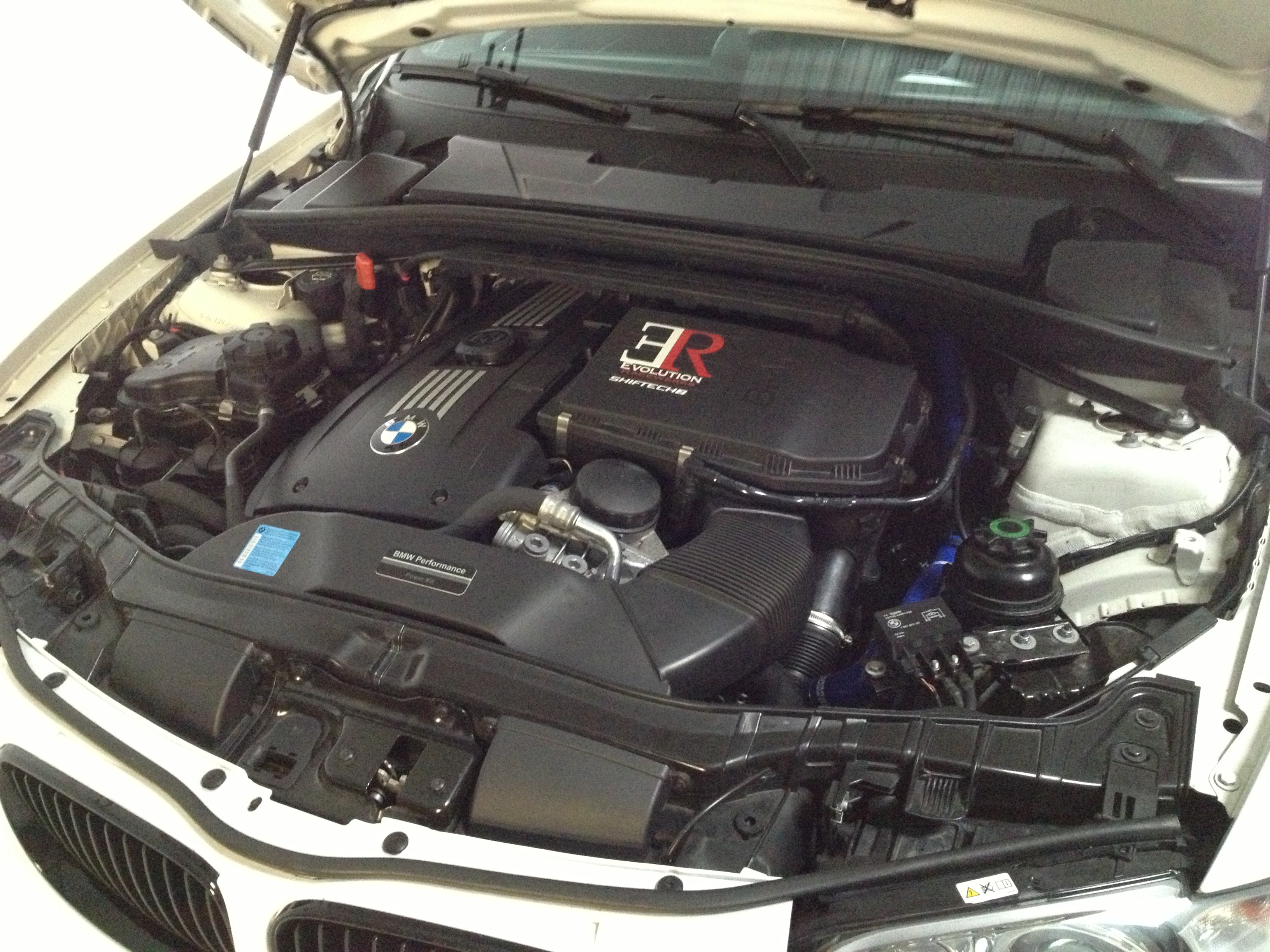

Une voiture d'un fidèle client de Shiftec, il n'y a grosso modo que la carrosserie d'origine, tout le reste c'est du BMW Performance. Très impressionnant:
J'ai peur de dire des conneries niveau puissance mais c'est de l'ordre de 350-400hp, et encore elle repassait au banc après l'Allroad! Sympa ce qu'on peut faire avec 70 000€ en prépa!

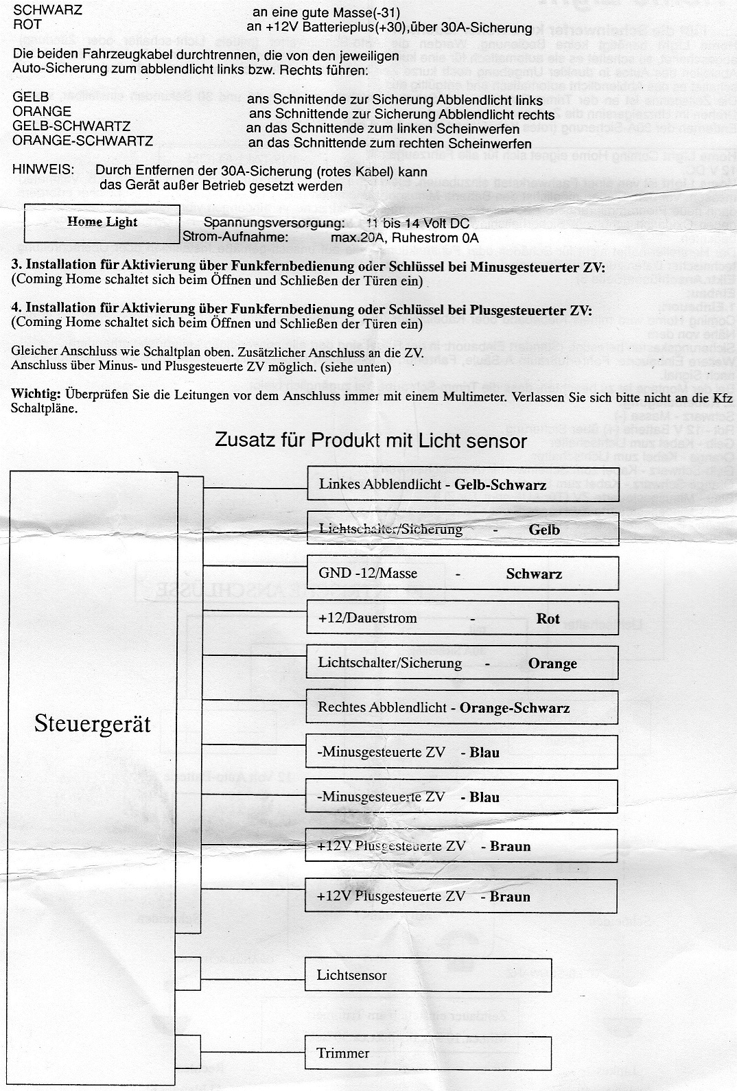

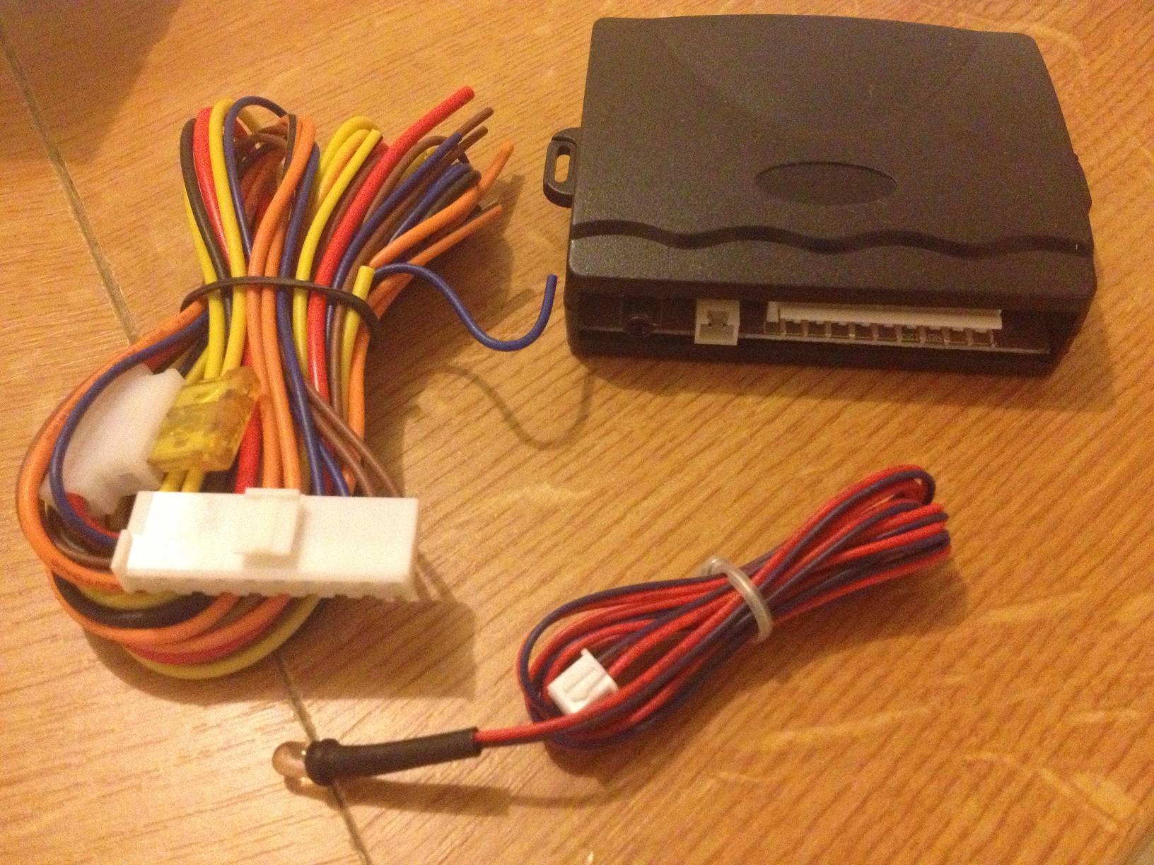

Je fais appel au puit sans fond de connaissance du forum pour m'aider!
J'ai donc acheter un coming home en Allemagne, la notice est dans la langue de Freud. Si quelqu'un en a déjà monté un et que par le plus grand des hasards le modèle que j'ai acquis correspond au sien et que sa notice de montage traine dans un tiroir, je suis preneur!!!
J'ai traduit à l'aide de Google ce que j'ai pu, mais je souhaite amasser le maximum d'infos avant de me lancer dans le montage. Donc à votre bon coeur!
Je me permet de vous poster le recto/verso de ce que j'ai reçu:
Et donc le module pour rappel:
Merci d'avance pour toute information, shéma, avis ou encouragement!
