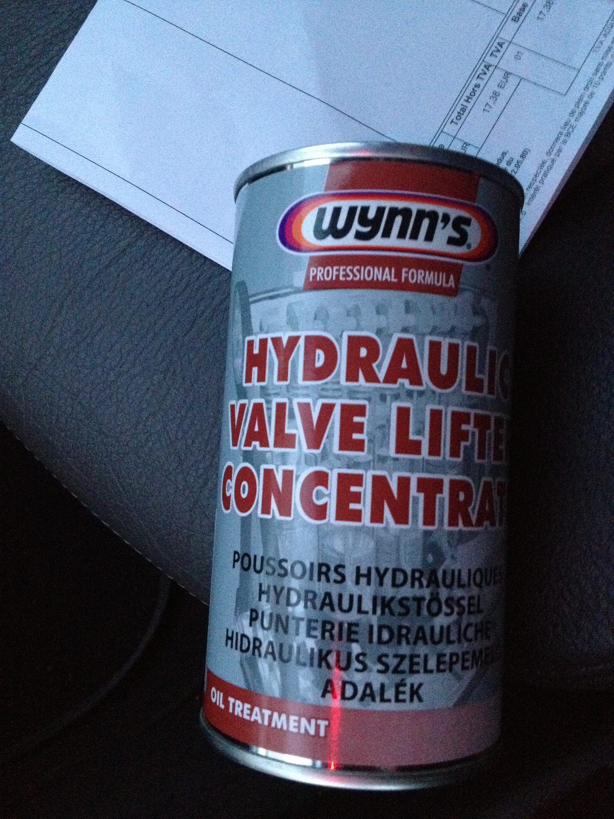

Sur les conseils de Badkalys, j'ai ajouté un produit pour les poussoirs hydrauliques à mon huile moteur:
Je cherchais du Bardhall car il est un peu moins cher, mais avec le jour férié le magasin était en rupture. Vu que j'avais mis mon niveau d'huile au mini j'avais pas envie d'attendre trop longtemps avant de faire l'appoint. Il y a la contenance d'une cannette grosso-modo et ça a la consistance de l'huile, en plus translucide.
J'ai mis le produit un soir en rentrant, puis j'ai refait le niveau le lendemain matin. L'idéal étant de mettre le pdt le même jour que la nouvelle huile comme ça on est sur qu'il soit bien mélangé.
J'ai pas roulé depuis étant grippé au fond de mon lit mais je vous ferait un retour sur les claquements à froid comme à chaud!
Sinon pour Oli, je ne peux que te conseiller d'y passer. Si je devais le refaire oui j'irai malgré le coup! En plus je crois que ton moteur est un 160chx donc tu vas sentir, comme moi, une sacré différence.

Le produit contre les claquements est vraiment efficace! Ce matin a froid j'avais beaucoup moins de bruits, sachant que ça s'améliore encore dans le temps. Je vous ferai un retour réguliérement. Pour une vingtaine d'€ ttc c'est dommage de s'en priver pour les moteurs à poussoirs hydrauliques!
Pierre conseille de le faire toute les deux vidanges, je pense rapprocher la prochaine vidange à 8000Km puis en remettre...

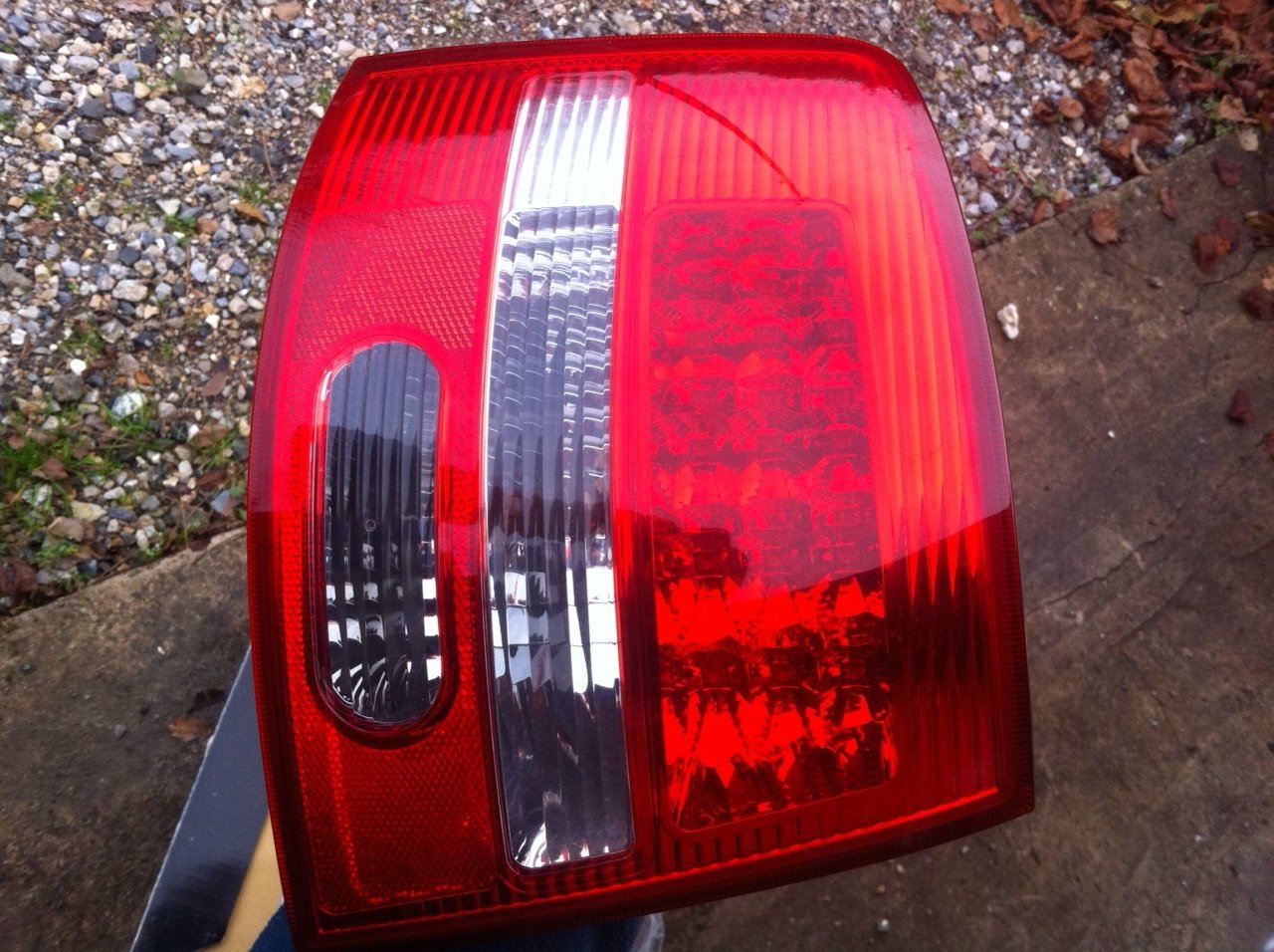

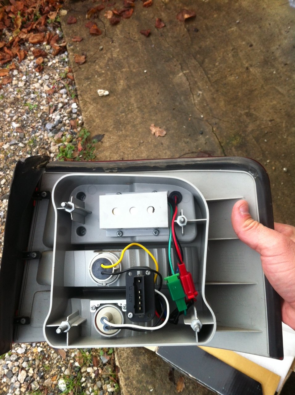

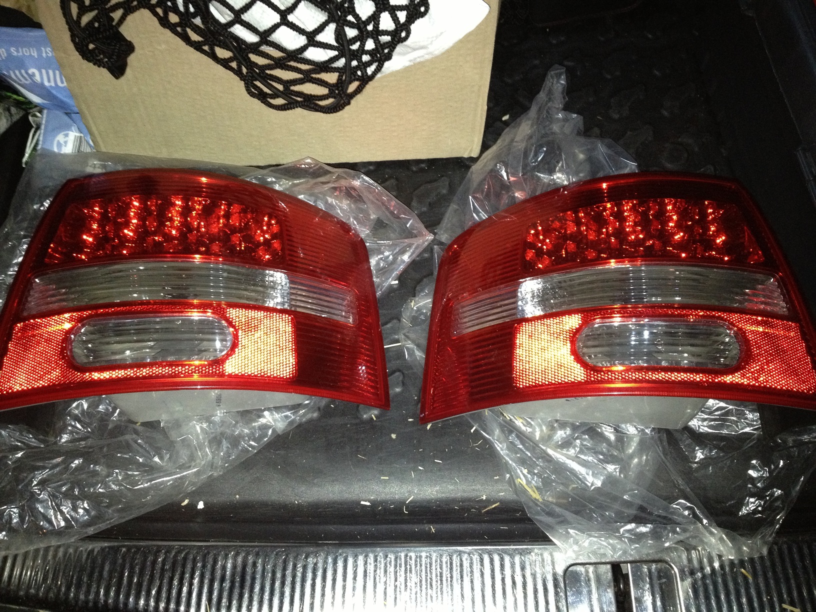

Le gentil papa Noël a déposé ça à la Poste:
J'espère que son traineau ne va pas tomber en rade, livraison espérée pour le mercredi 2 Janvier!

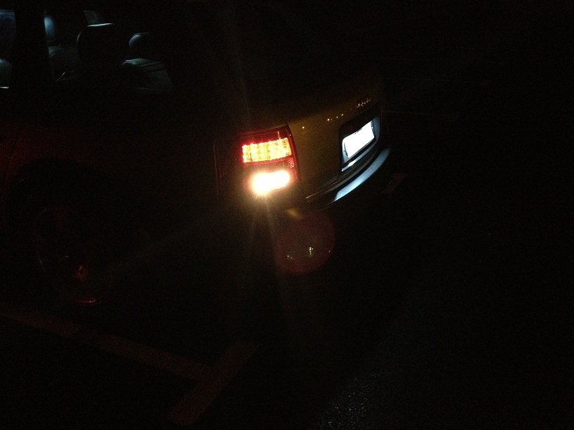

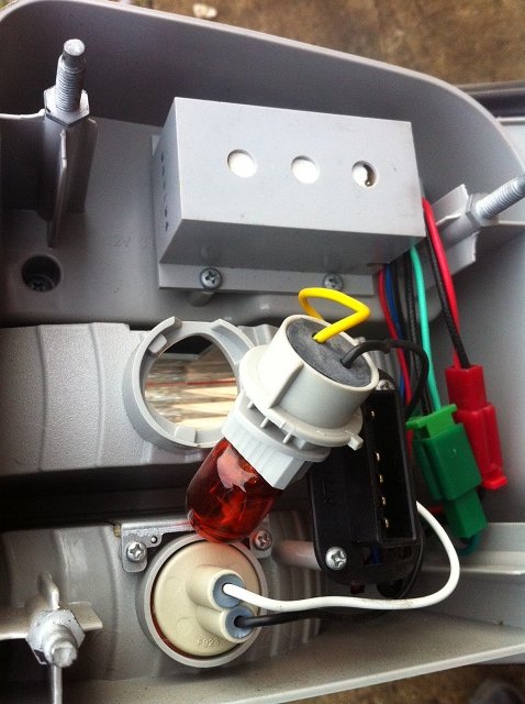

Ils ne sont pas en 100% leds, le clignotant et feux de recul sont à ampoules classiques:

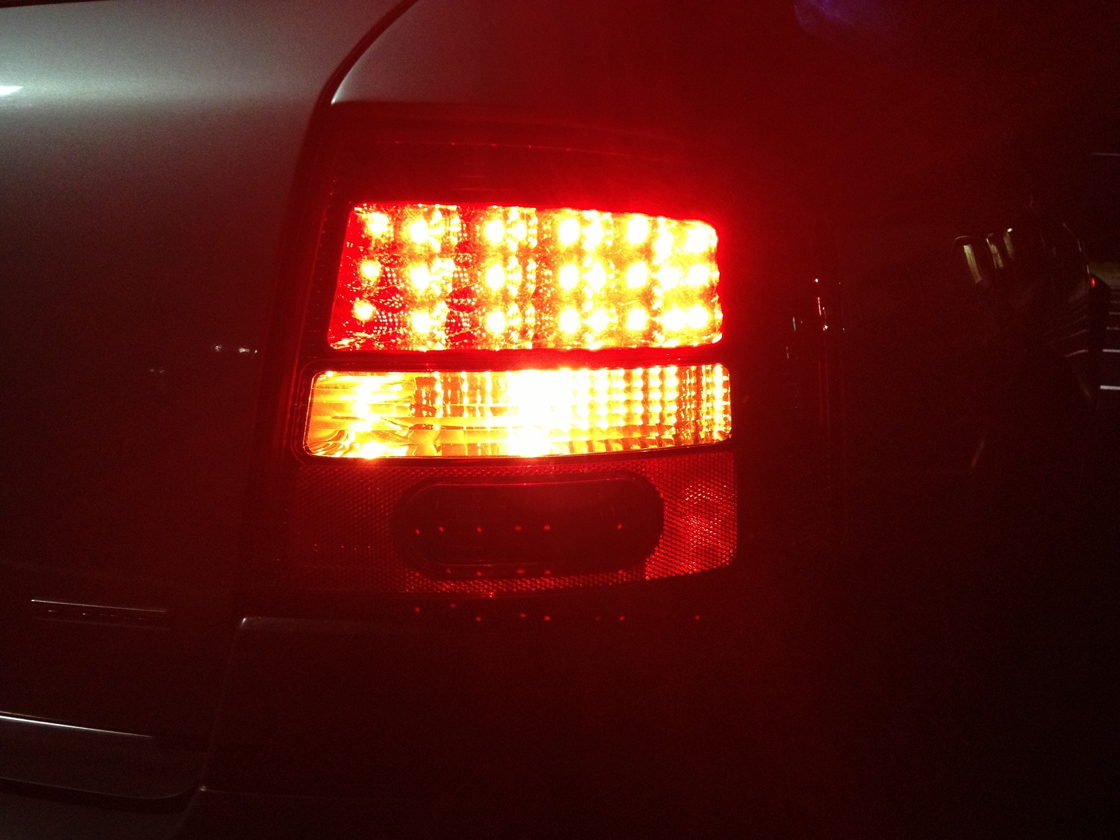

Je compte remplacer l'ampoule de clignotant par une ampoule avec plein de leds orange. C'est surtout pour rester homogène dans l'allumage et l'extinction instantané, une vidéo valant mieux qu'un long discours voilà ce que je veux éviter à droite et obtenir à gauche:

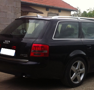

Sur un véhicule de couleur foncé, je trouve qu'ils vont très bien. Reste à faire le test sur une couleur claire comme la mienne...
Si vraiment je trouve que ça le fait pas, je connais un Ours des Pyrénées qui sera ravi de les monter sur son Sport-Wagon de couleur foncé!
Ce n'est pas le modèle exact que je recherchais, mais ils sont de fabrication allemande avec un module anti erreur pour l'ODB. Ils ont été monté seulement 4 mois donc encore comme neuf et sous potentiel garantie. On s'écarte un peu de l'esprit OEM mais vu le prix j'ai pas hésité longtemps.
Ils sont de marque In-Pro.
Je suis donc plus qu'impatient de tester ça, si ça va l'arrière de mon Allroad sera enfin terminé!

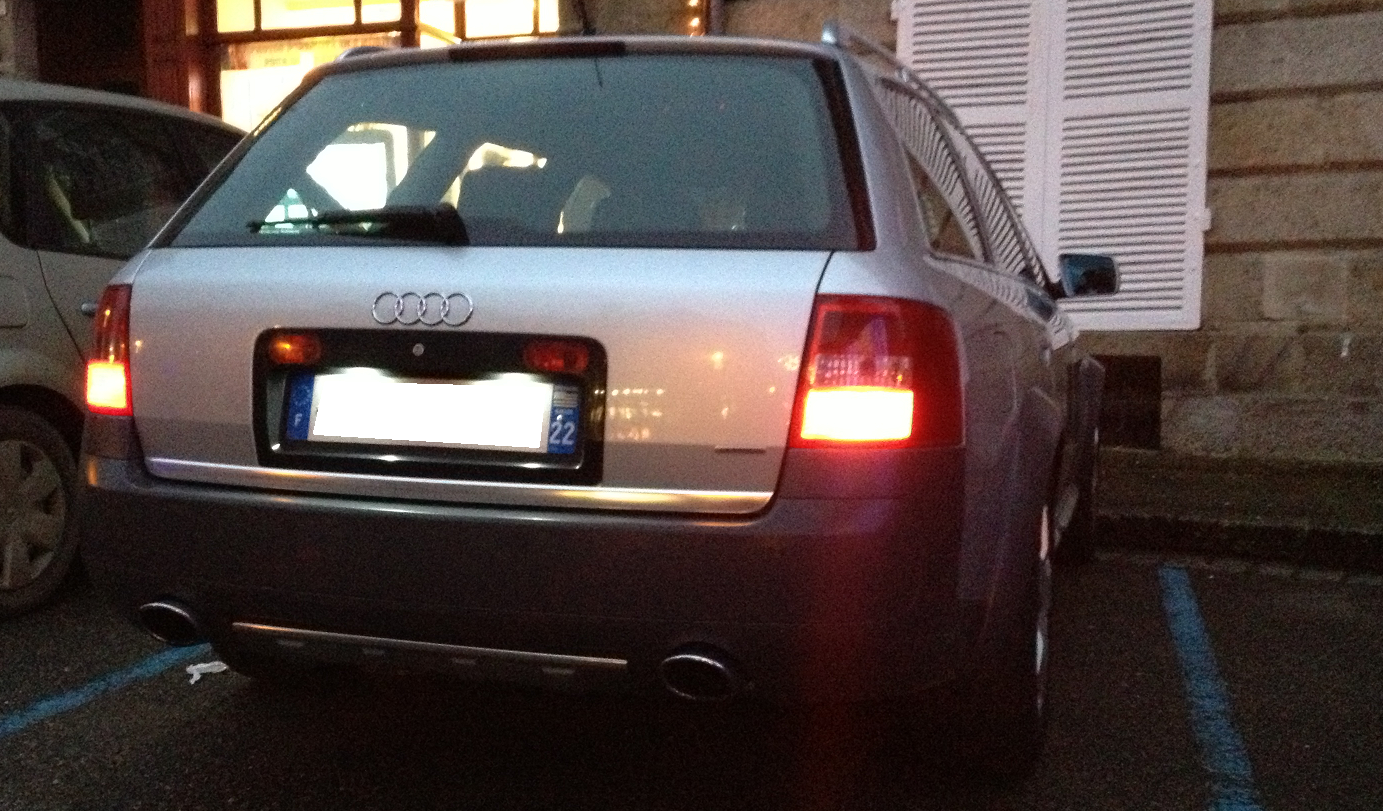

Ce soir en rentrant du taf mon Allroad a passé un premier cap:

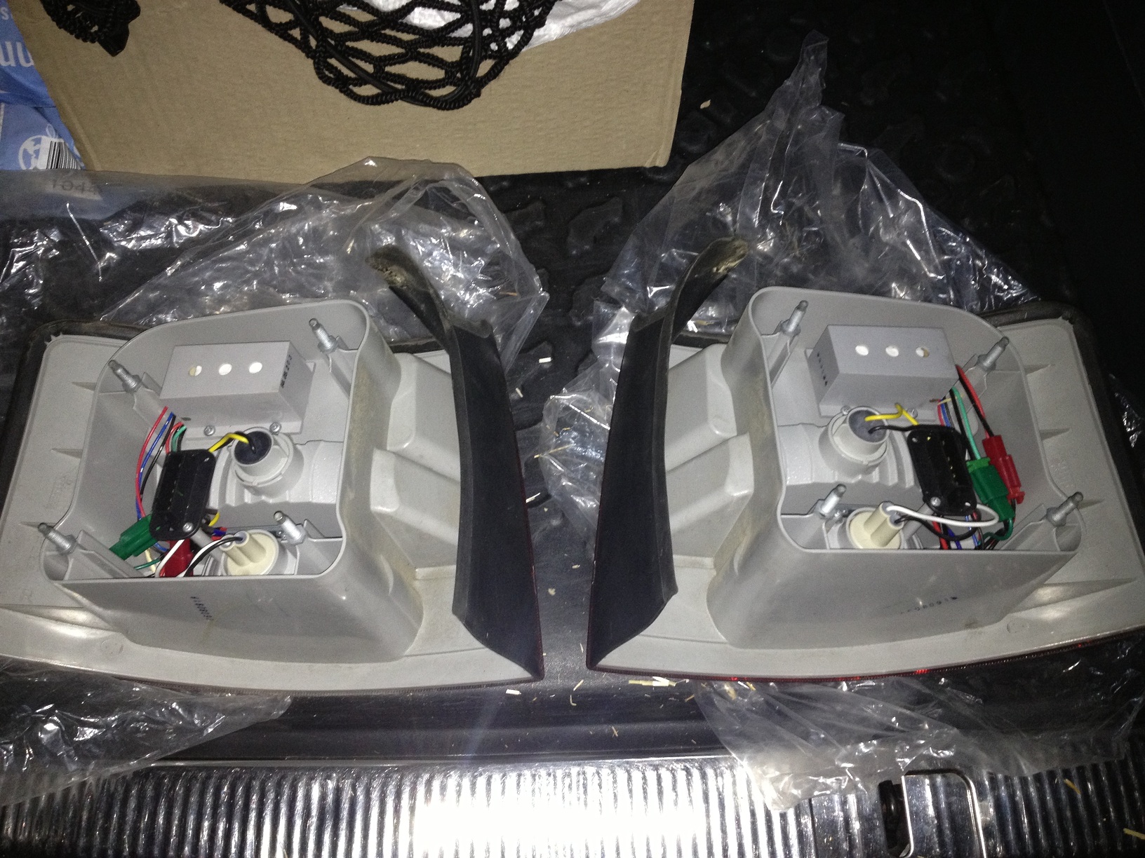

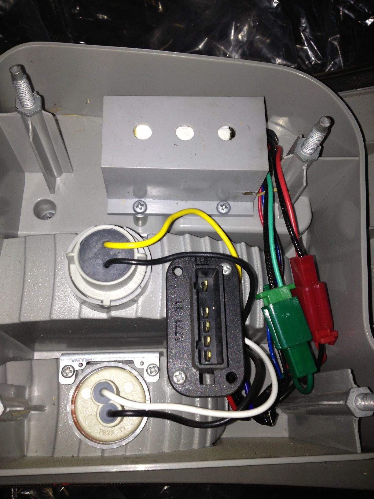

J'ai également reçu le colis du père noël, montage dans la foulée vu que c'est pas très long:
Avant:
Les feux:
Ils sont comme neuf, ayant été monté 4 mois, pas de rayures. Ils sont bien fini, ils font aussi qualitatif que l'origine.
J'ai récupérer le joint d'origine sur chaque feu, ils n'étaient pas fourni avec.
J'ai essayé de prendre quelques photos mais on se rend pas tellement compte:
Bilan à chaud: Comme pour tous les feux arrières, le montage prend un quart d'heure. Aucune erreur à l'ODB, je n'ai pas de bloc résistances à l'extérieur, il est intégré sur le feu.

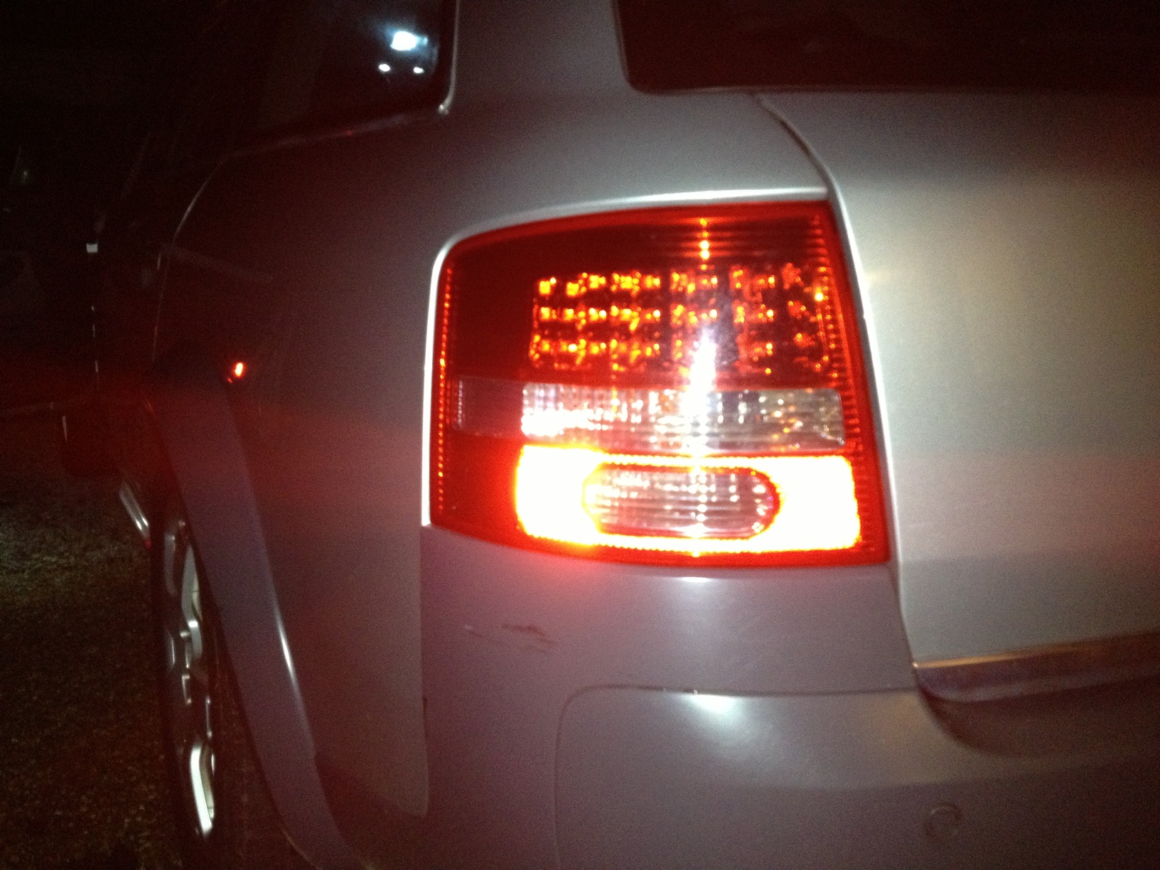

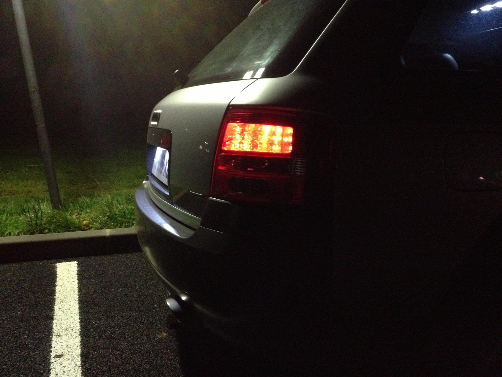

Coté esthétique, je préfère voir demain en plein jour que de tirer des conclusions hatives! Ils sont tout de même pas mal quoi.
J'avais peur de trop sortir de l'esprit stock mais finalement non, ça reste sobre!
Une chose est sure, c'est qu'il faut changer l'ampoule du clignotant car ça tranche trop à l'allumage avec le reste. Voici le modèle:

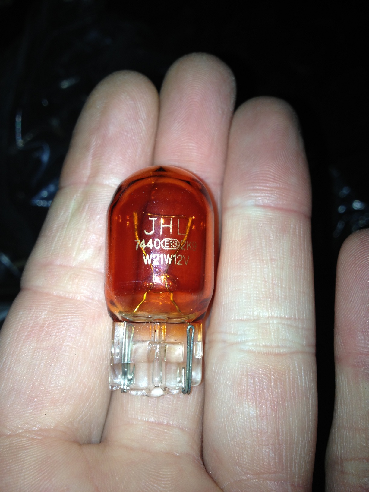

Par contre pour trouver une ampoule de clignotant a leds je galère un Max, si vous avez un plan ou un lien suis preneur!

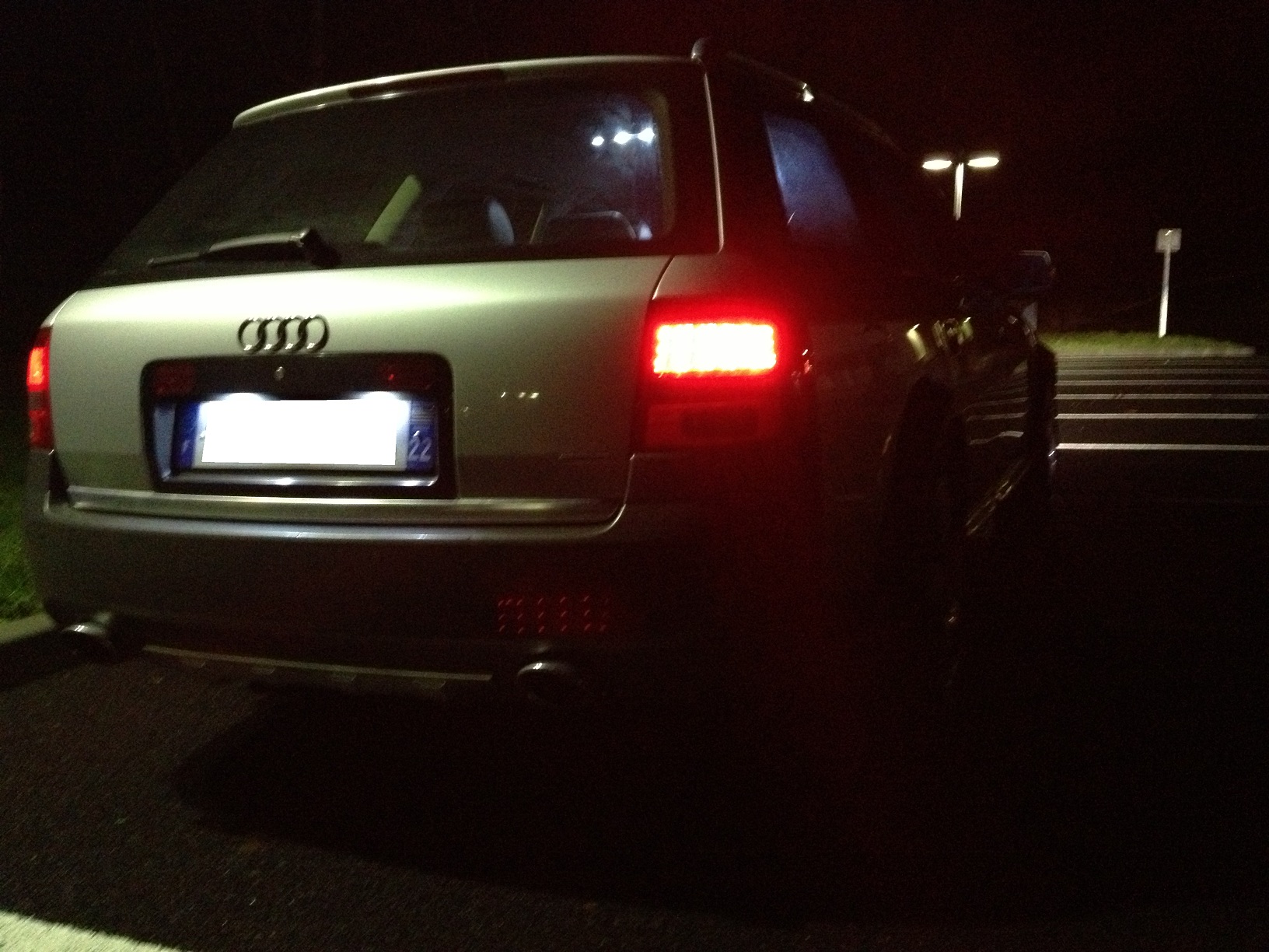

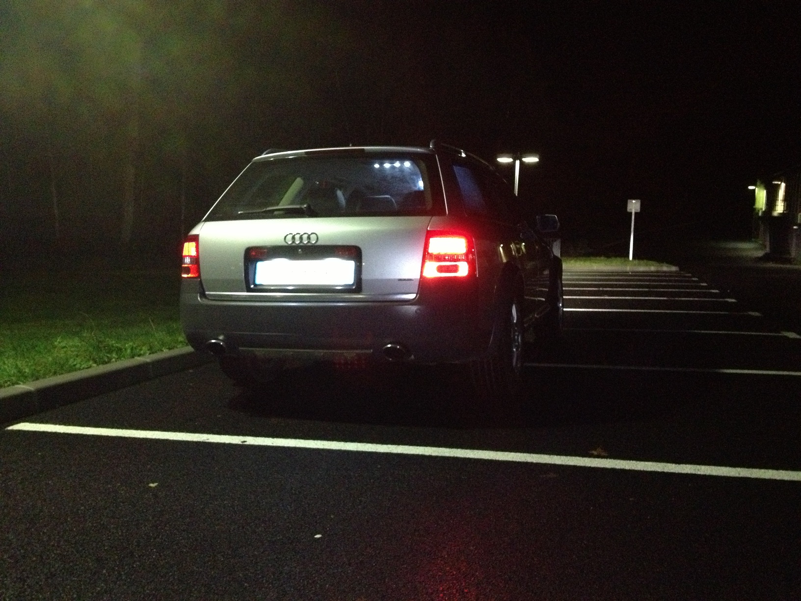

Bonne nouvelle en plein jour c'est top!
Photos ce soir...

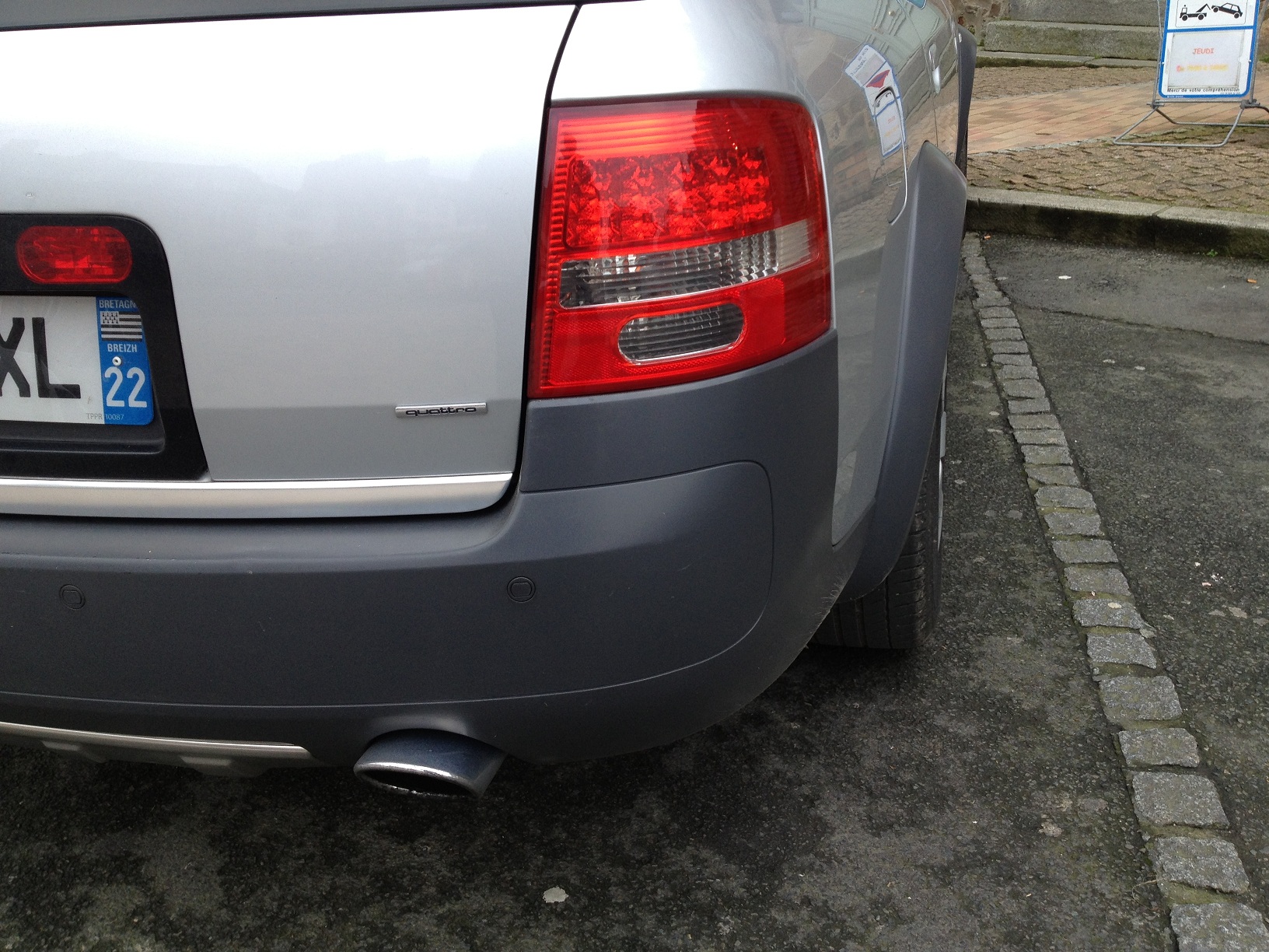

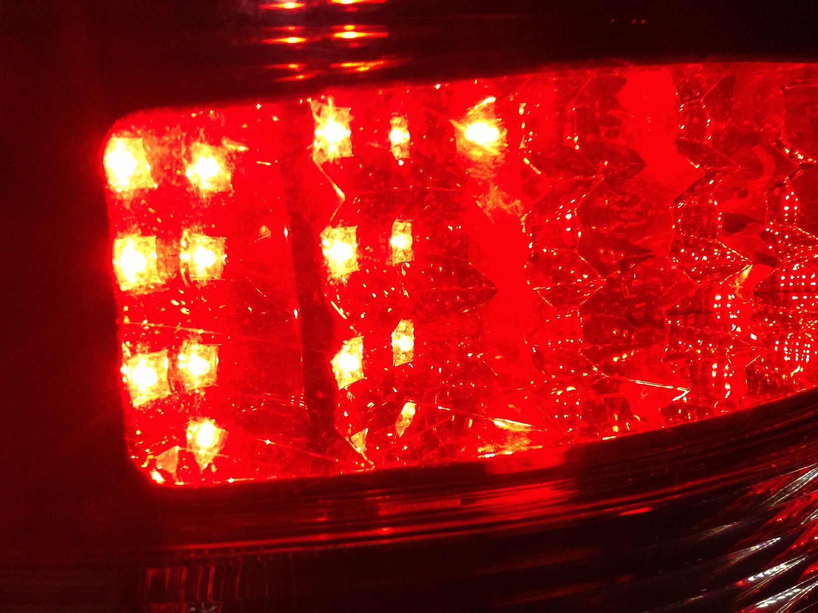

Voilà quelques prises de vues pour illustrer mes propos:
Les avis sont les bienvenus, positif comme négatif!
Perso j'aime moins la partie basse des feux avec cette partie transliside.
comme vladi! Sinon les led en haut c'est bon!
Perso, je préfère le modèle de Poljan!
J'avoue avoir un faible pour ceux de Poljan aussi! Mais dur d'en trouver a moins de 300€, donc hors budget pour ma bourse...
Pour être honnête j'étais pas hyper emballé au montage hier soir, je les trouvais pas mal mais rien d'exceptionnel.
Puis en plein jour, petite révélation! Ca respecte l'esprit oem, ça ne tranche pas considérablement avec les phases 2 mis a part le feux de recul.
Reste a régler le clignotant, j'ai pas chercher trop longtemps mais j'ai rien trouver.
Donc je vous avoue être pleinement satisfait, je déclare officiellement avoir fini l'arrière de mon Allroad! (Pour le moment...:-)...)
Merci de vos commentaires objectifs.

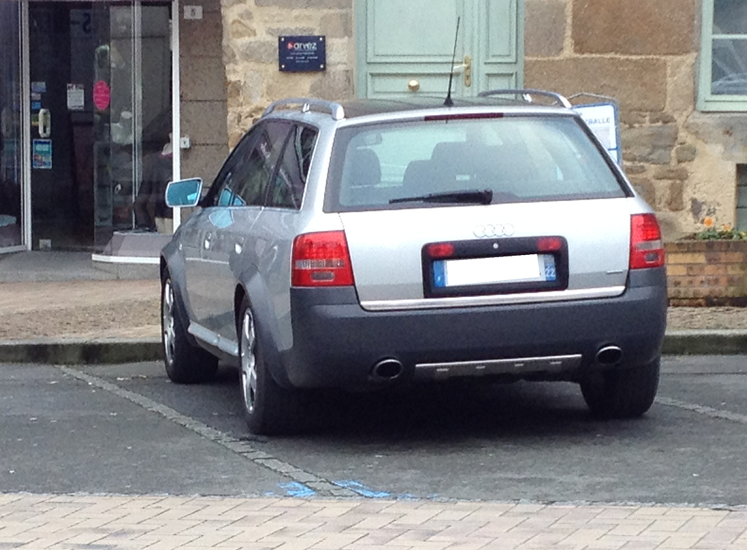

Arrière fini????? j'croyais qu'il te manquait un truc?
Francois cest moi ou ton sigle quattro est placé fort a droite?
Sinon super rendu, jaime bien le style, cest quoi comme type dampoule tes clignos, au cas ou je trouve je te mettrais un lien
Merci Yann!
Qd j'ai desiglé j'ai laissé le quattro d'origine, c'est peut être pour ça qu'il fait excentrer?
Merci pour ton lien, ça y ressemble!!! C'est pas écrit e13 mais y'a toutes les cotes alors j'ai plus qu'à mesurer pour être sûre!
