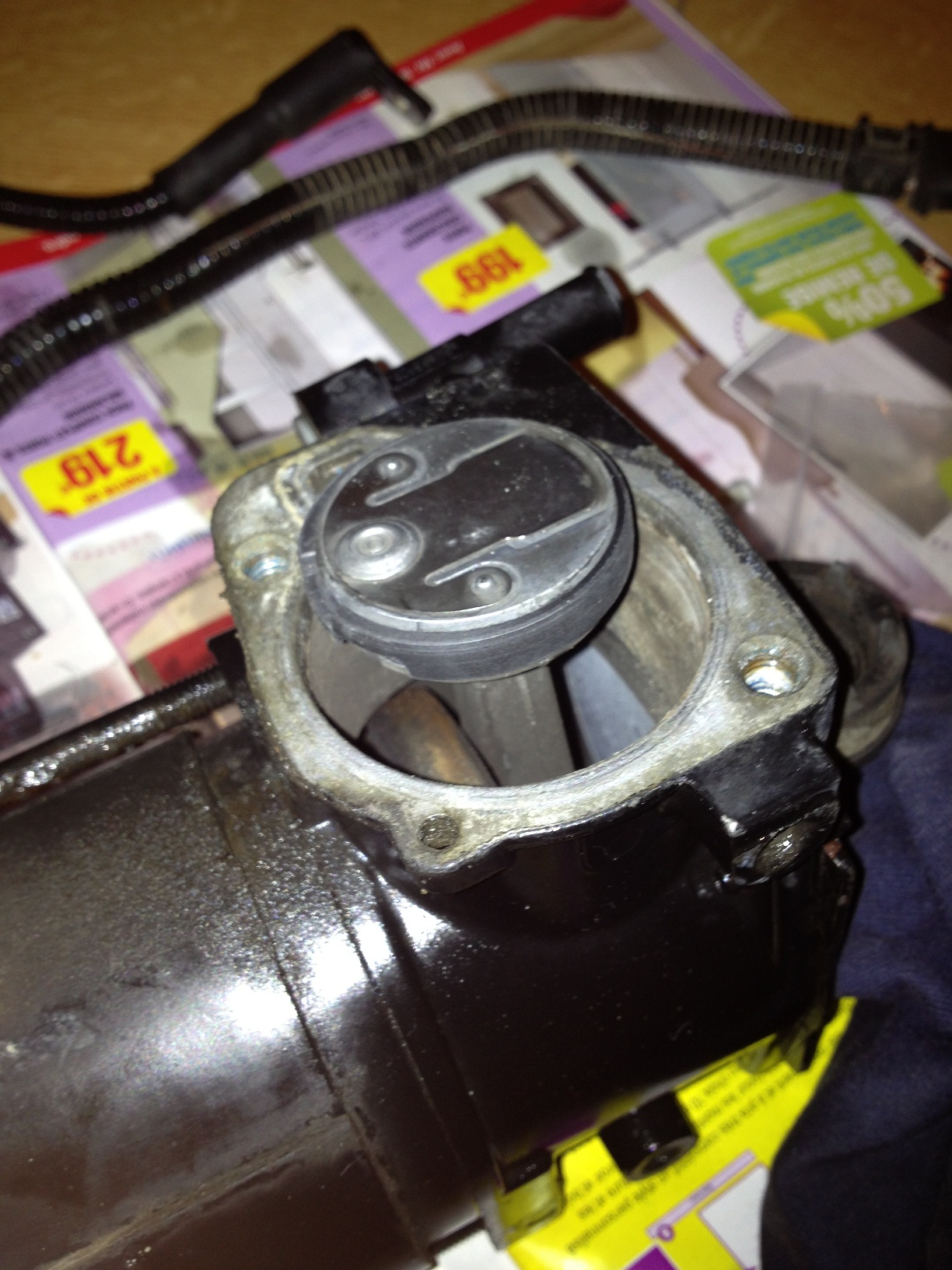

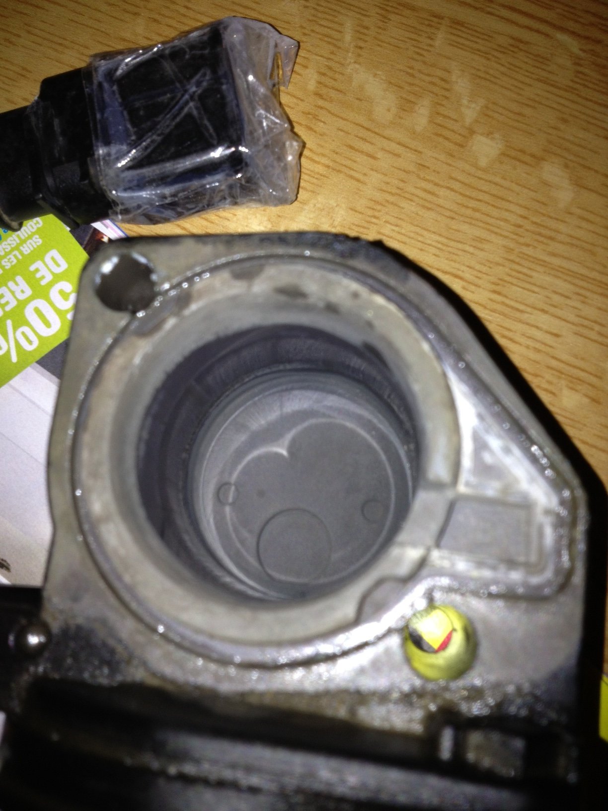

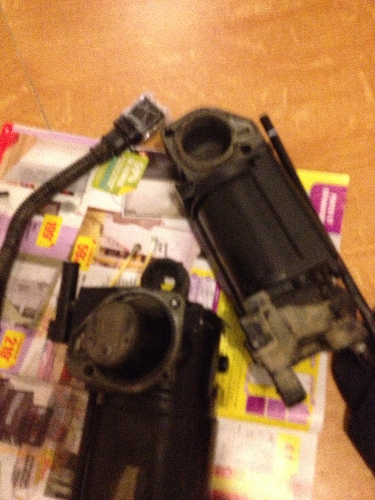

Ceci un compresseur de 10 ans de bons et loyaux services, une révision s'imposait!

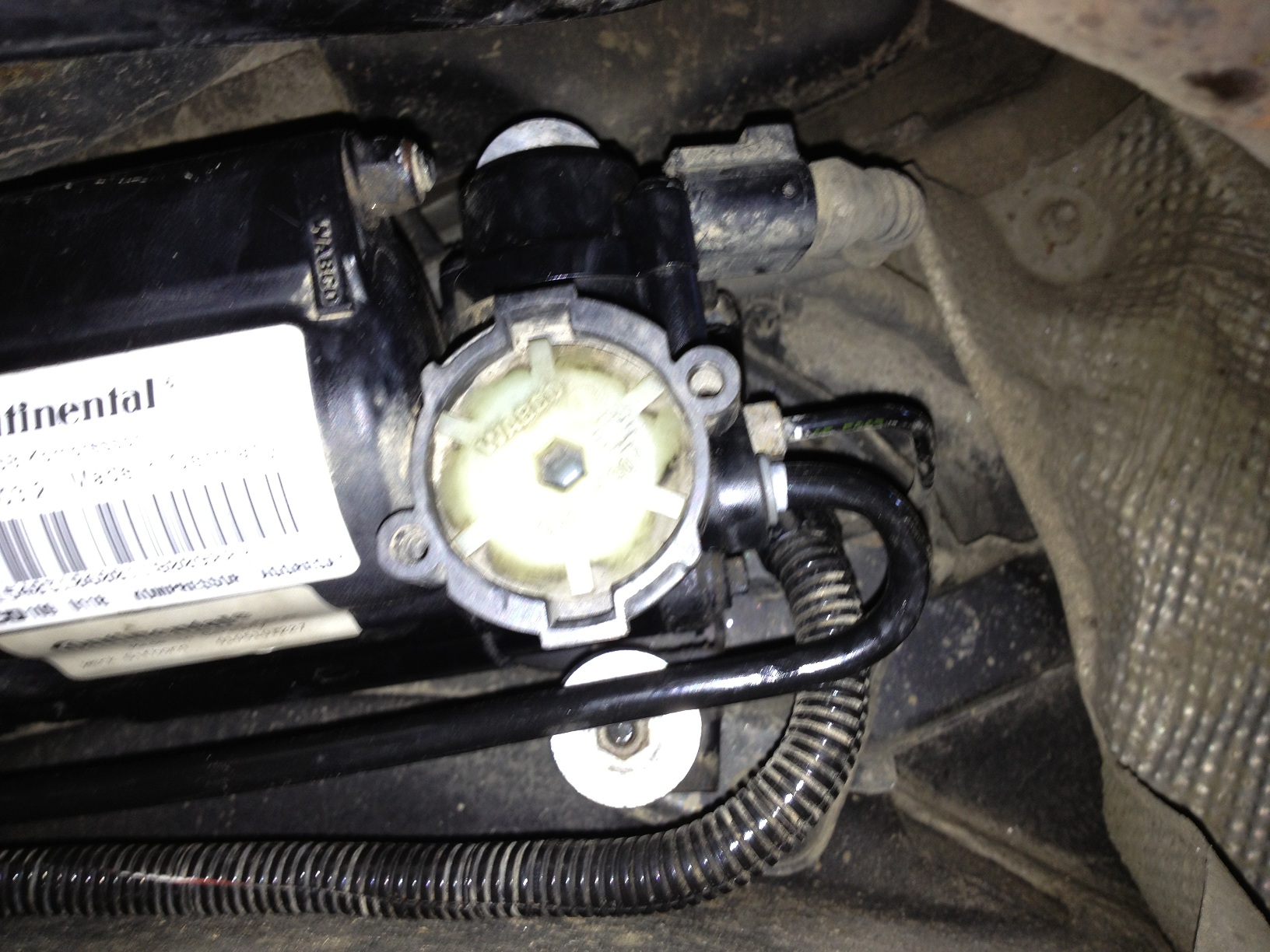

J'ai galérer à débrancher les connections électriques allongé sous la voiture! Une vrai galère.
Je finalise demain et remontage dans la semaine!

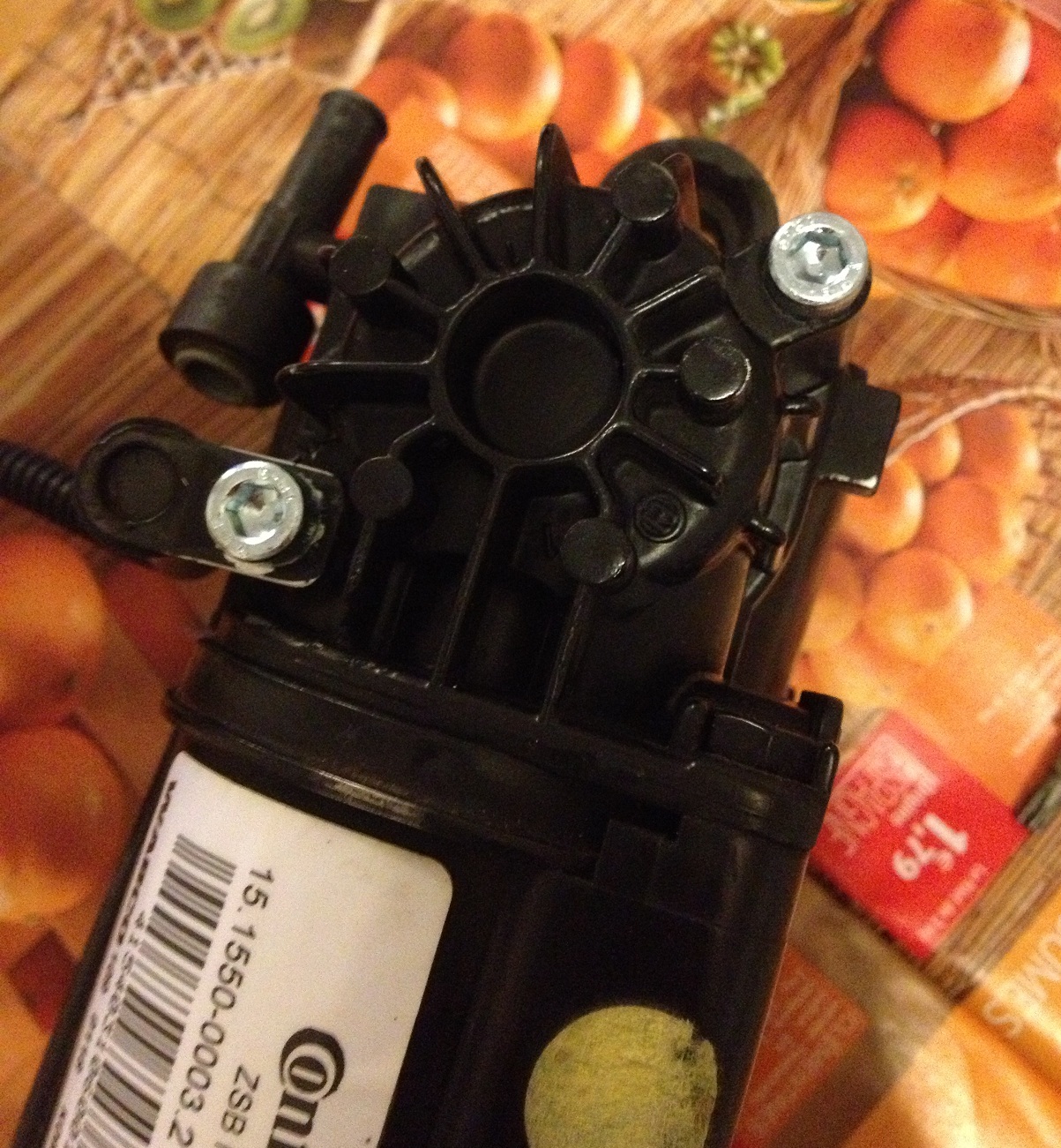

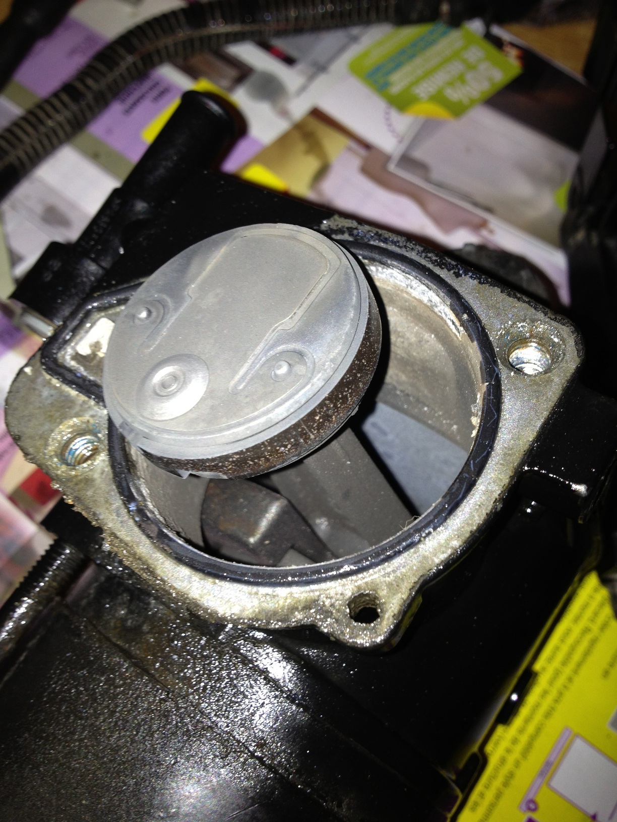

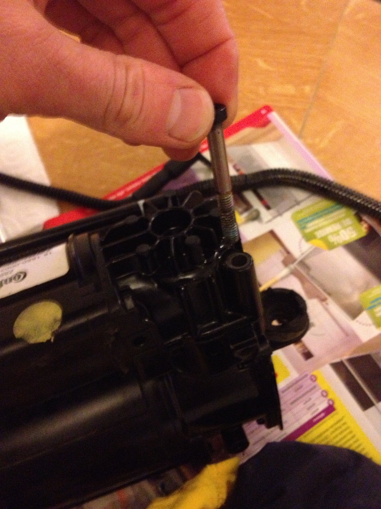

Bon voilà une bonne chose de faite, remontage effectué après un bon nettoyage!
Segment changé, légère lubrification de la bielle par contre j'ai remis le joint d'origine car il était en bon état.
Donc maintenant petite phase de rodage avant de pouvoir exploiter pleinement le compresseur en théorie.
Je vous tiendrai au courant de l'évolution de cette "rénovation".

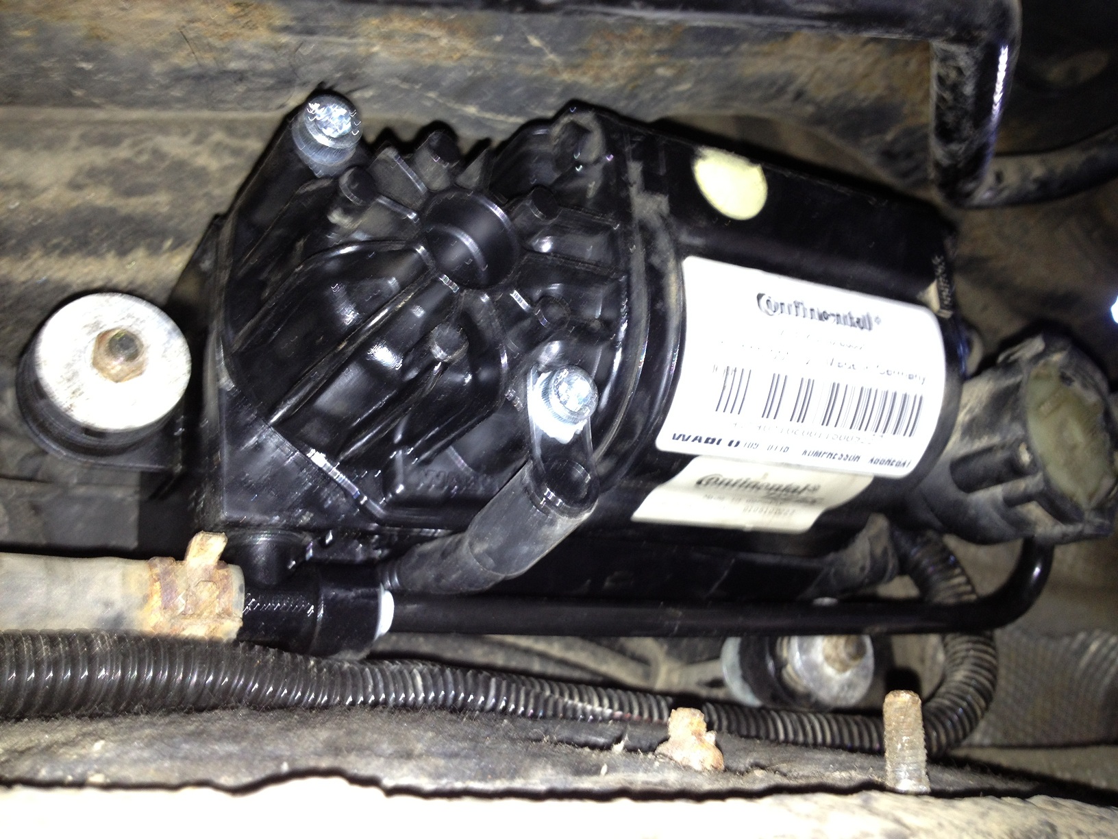

Il me reste a remonter le compresseur sur l'Allroad, demain si le temps le permet. J'ai racheter des colliers neufs car j'en ai cassé au démontage.

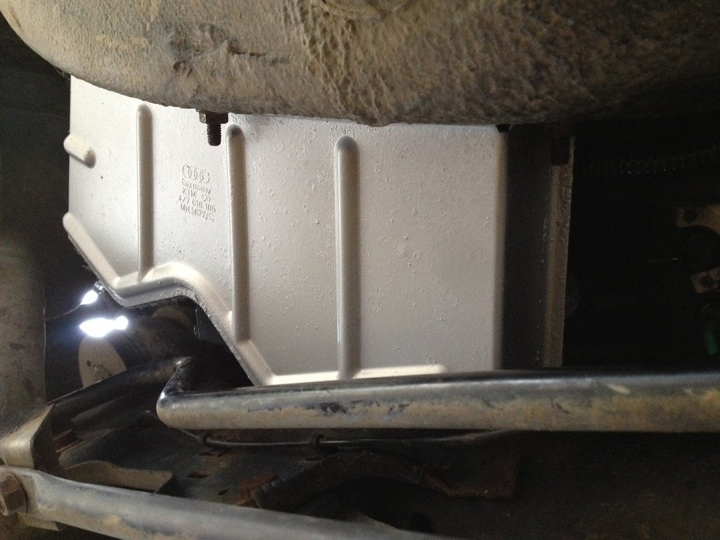

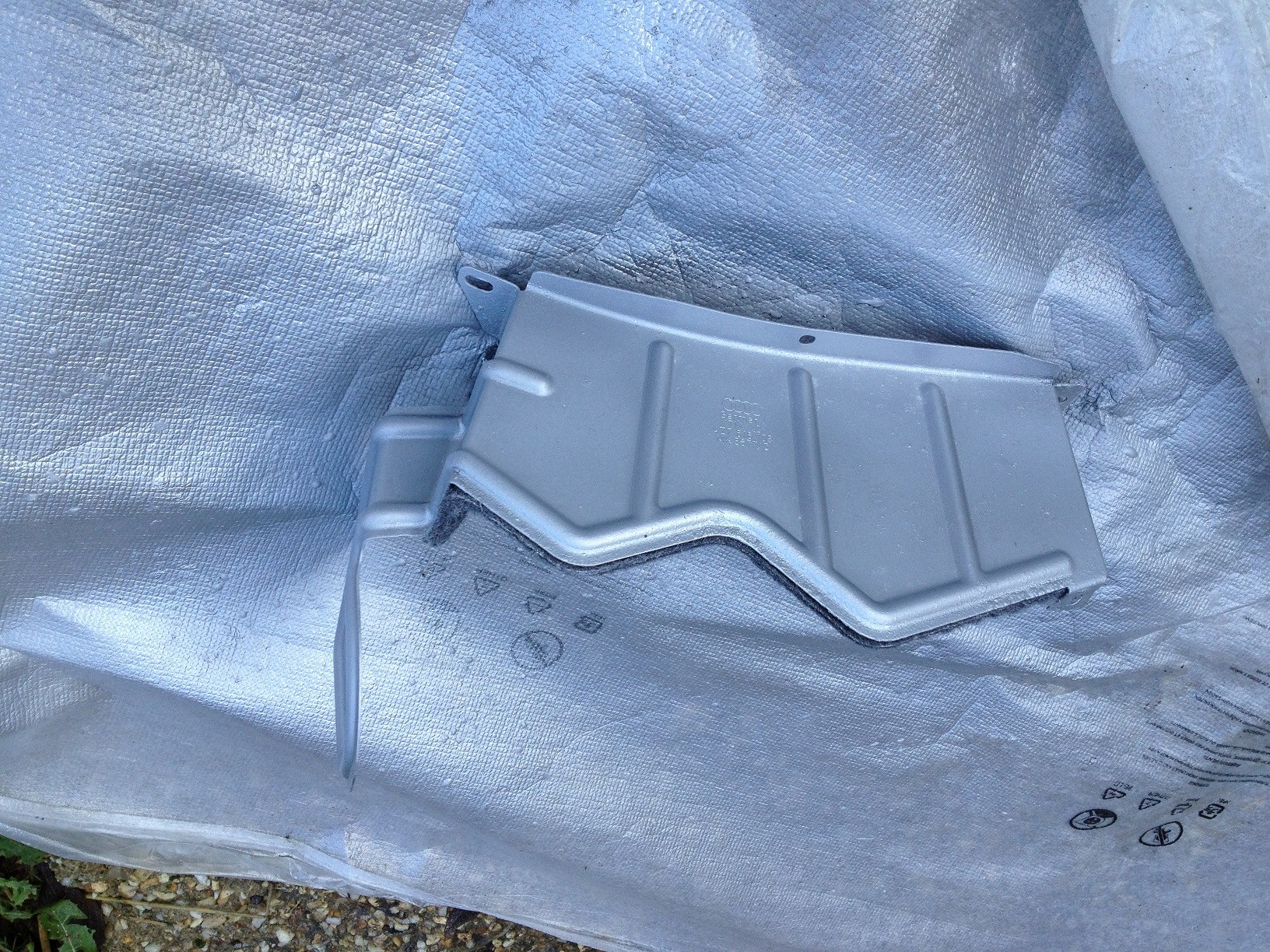

J'espère pouvoir repeindre la plaque de protection, il me reste de la peinture haute température ça fera l'affaire!
J'ai hâte car il me manque d'aller faire un tour avec mon break de chasse!
Donc ce matin remontage!
C'est galère de bosser la tête en bas et les bras en l'air mais en prenant son temps ça le fait. L'idéal serait d'avoir accès à un pont!
J'ai fait un peu de peinture, la plaque commencant à rouiller:
