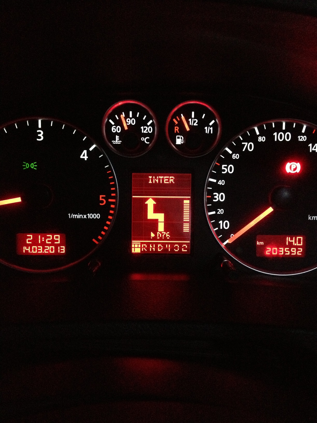

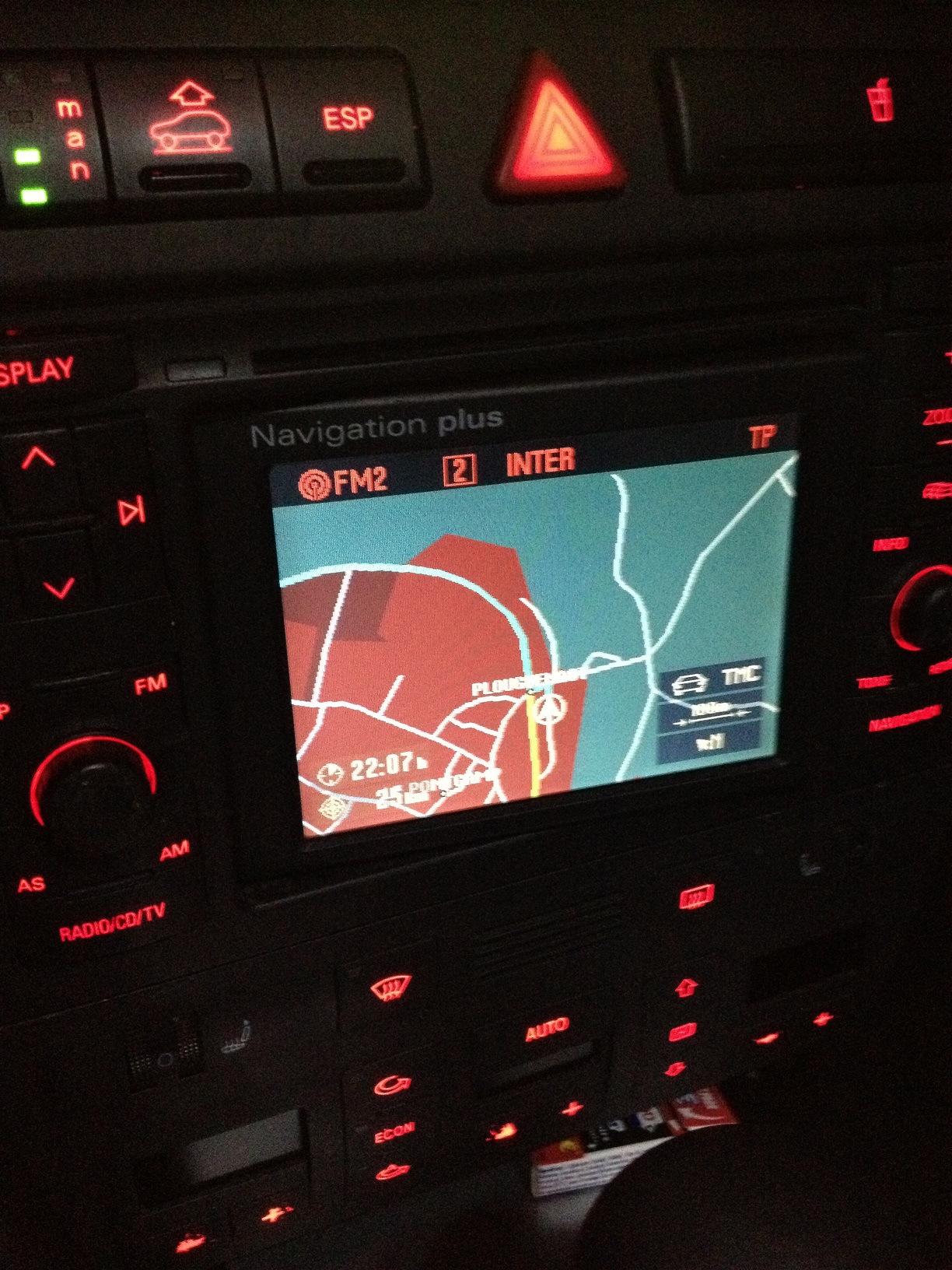

Voici à quoi ça ressemble de nuit:
Certes je dois faire réparer mon écran qui se trouve dans le porte instruments! Un jour où l'autre je le ferais mais ça reste un budget, peut être au prochain achat groupé, à voir...
Donc malgré l'époque de mon Allroad, 2001, on peut sans, avoir l'horloge radiopiloté, faire apparaitre le rappel des infos dans le PI.

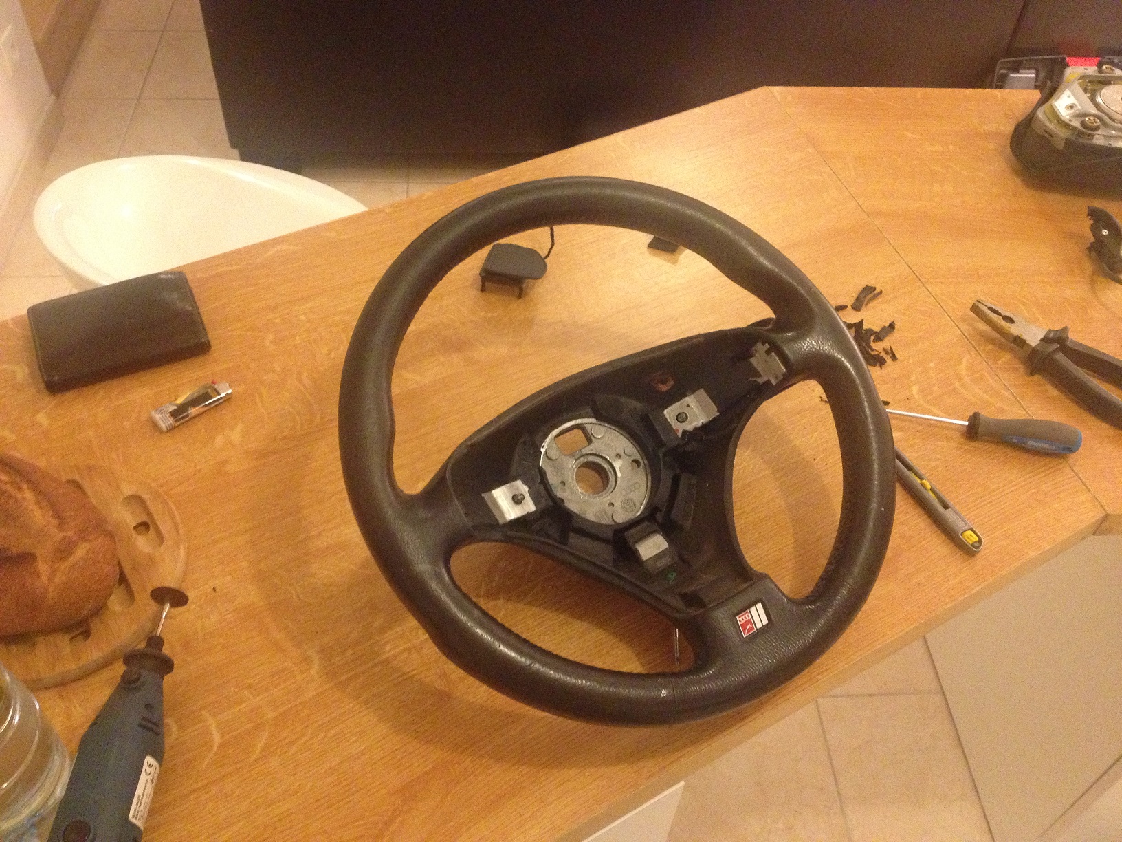

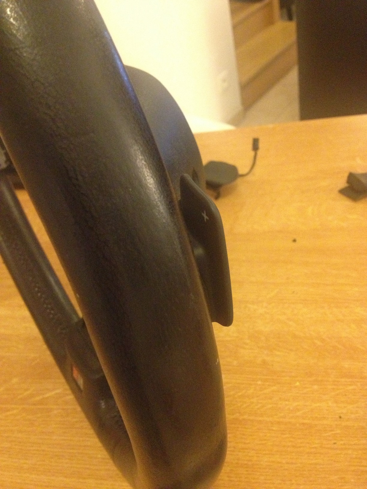

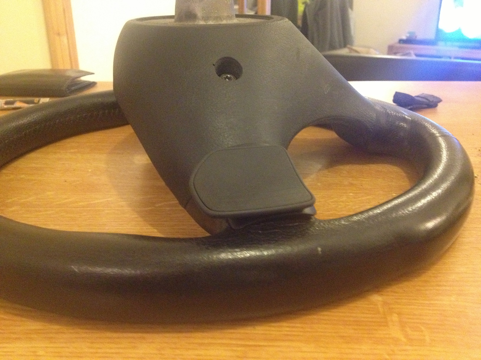

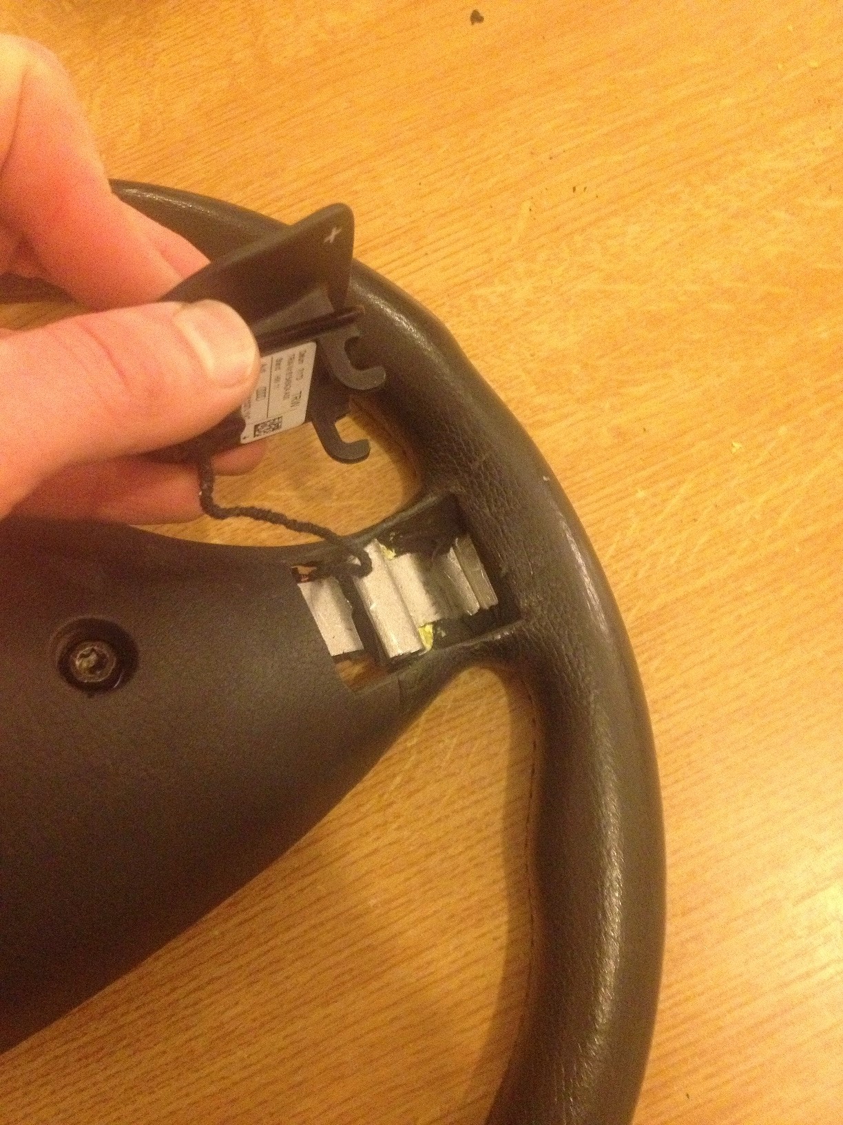

Sinon j'ai pris mes c....... sous le bras et j'ai attaqué le volant pour y mettre les palettes en appliquant le tuto de Kilivincy.
Pas évident tout de même, nos volants sont une ancienne génération par rapports aux volants destinés à recevoir ces palettes.
L'arrondi n'est pas tout à fait le même! Le montage ne sera pas au mm partout.
J'ai commencé au Dremel puis j'ai fait les finitions au cutter:
Je suis loin de la fin, je vais avoir un gros boulot de finition. Etant maniaque ça va pas m'aider sur ce coup!
J'y retourne....

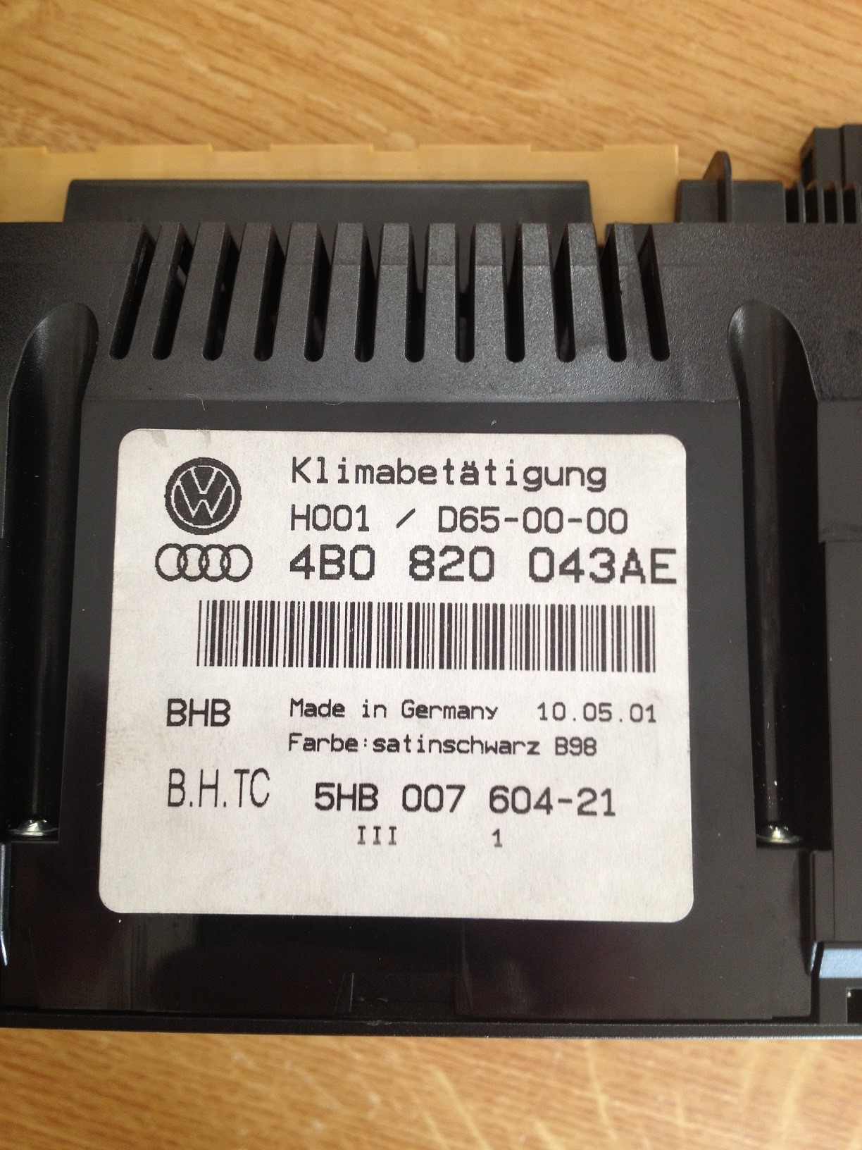

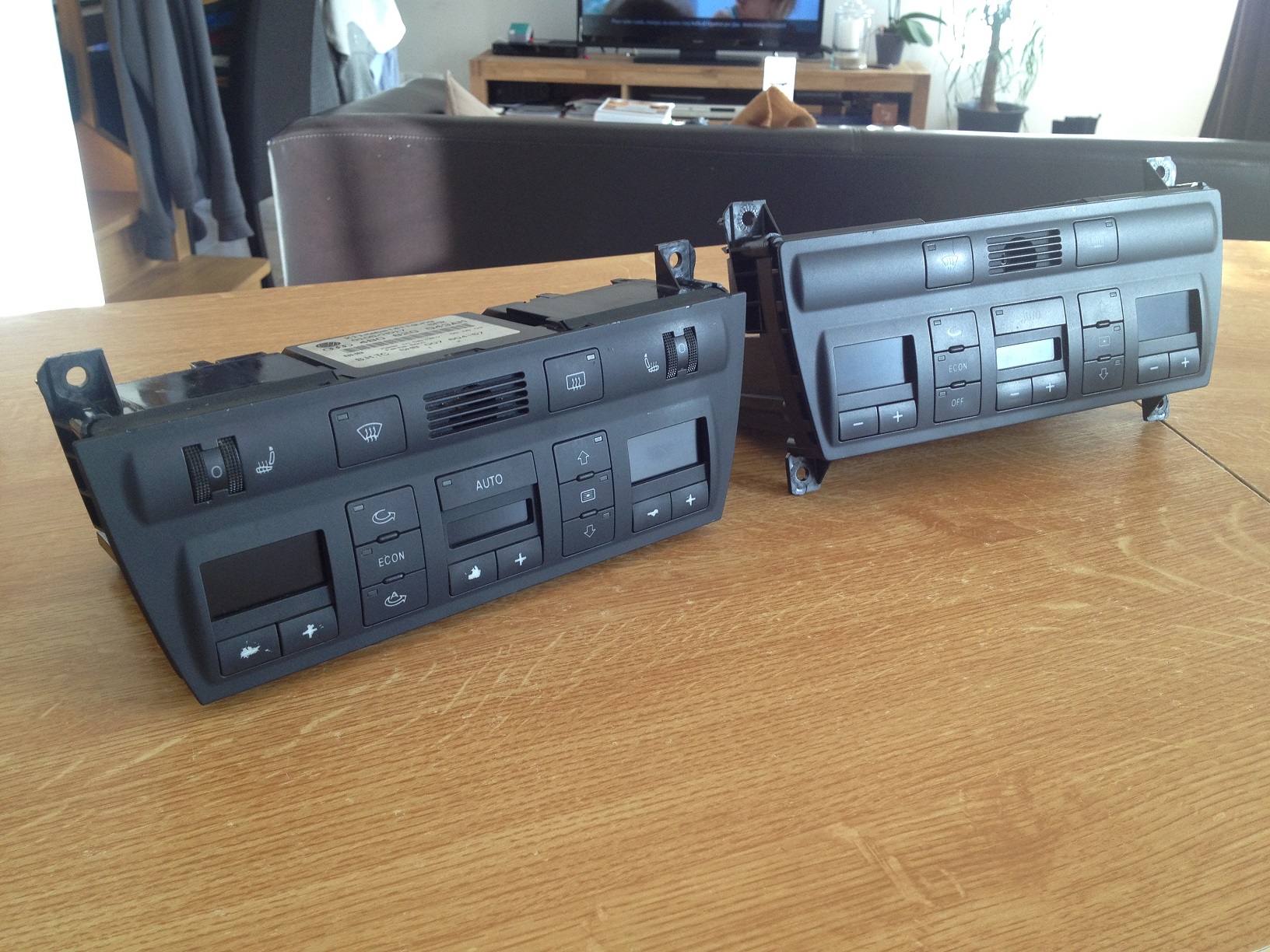

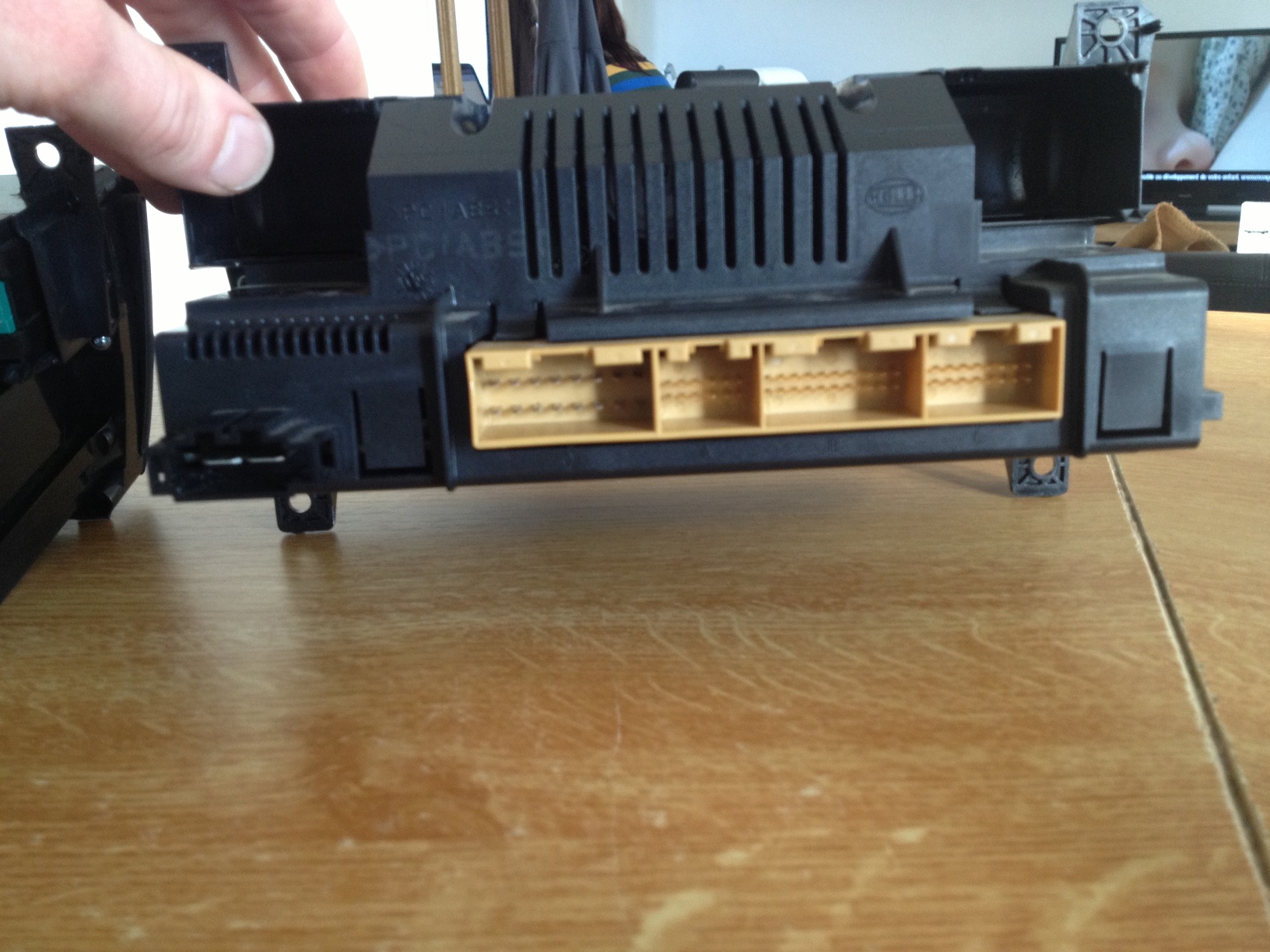

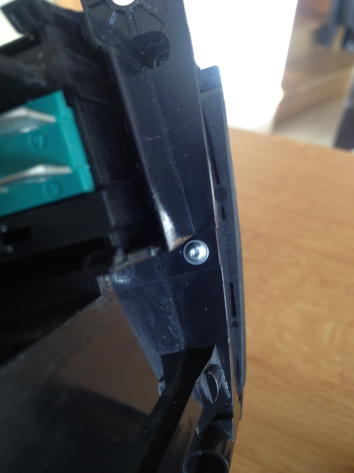

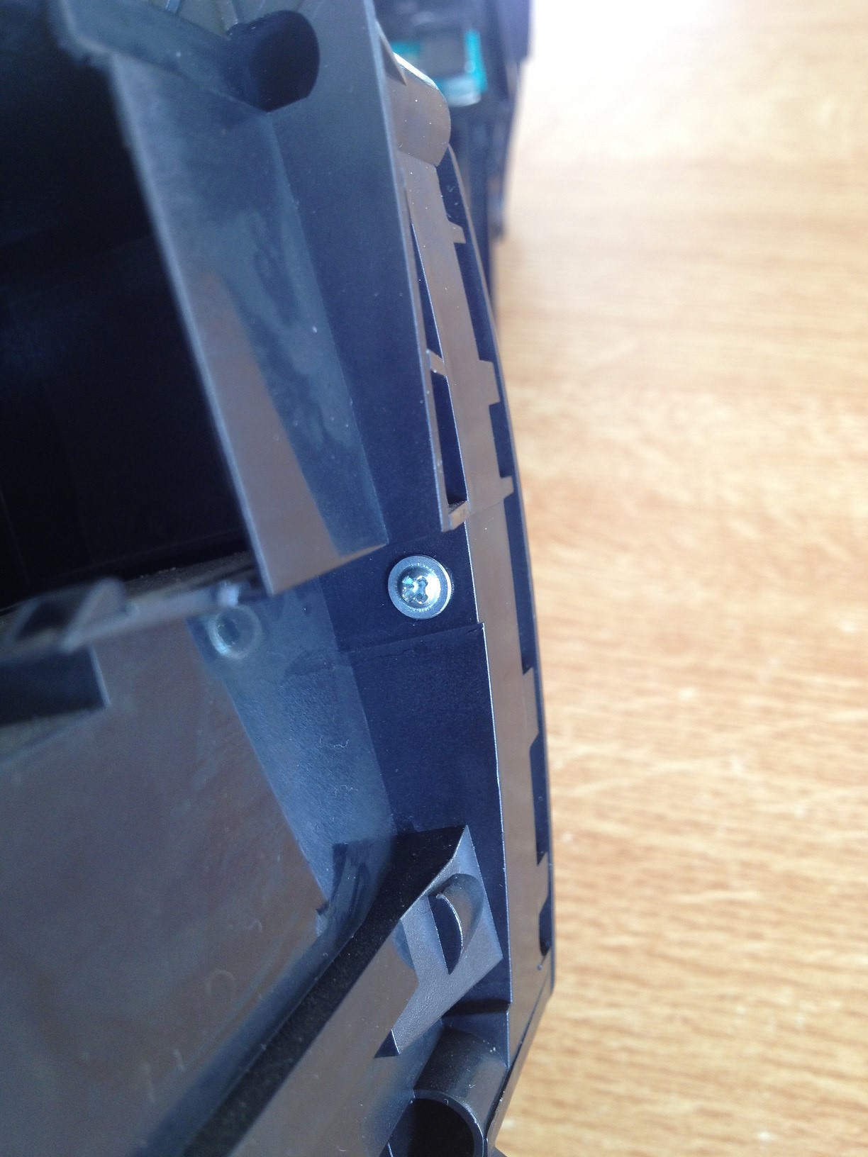

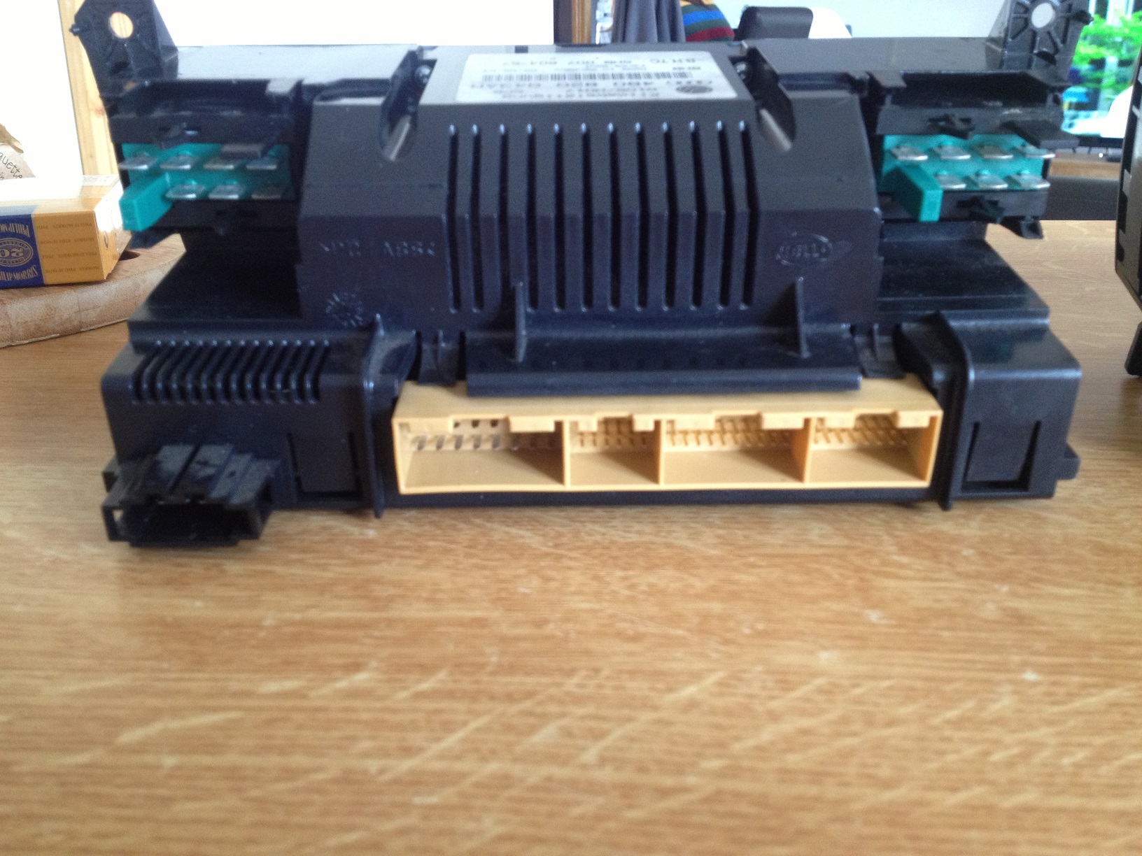

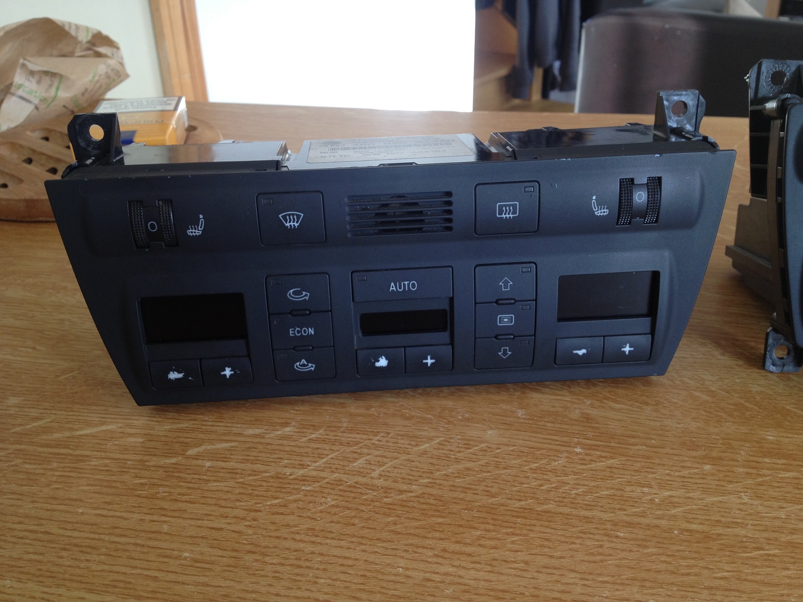

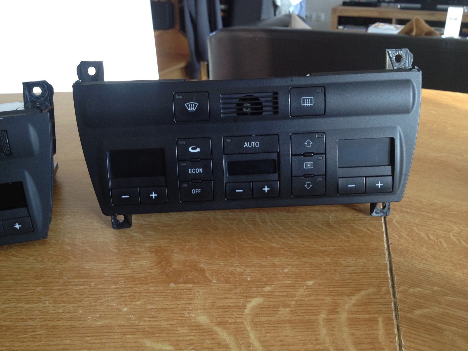

J'ai essayé de récupérer la carte qui se trouve à l'intérieur de mon bloc clim d'origine pour le mettre dans le module double din:
On voit bien la différence entre les deux, les fixations ne sont pas les mêmes et la façade est un peu dfifférente, tout comme la couleur finalement.
A gauche l'origine, à droite le double din:
Bref j'ai pas été bien loin car je n'ai pas les bons outils! Le simple din est fermé avec du cruciforme alors que le double din est fermé avec une forme étoilé dont je n'ai pas si petit!
Ca sera partie remise!

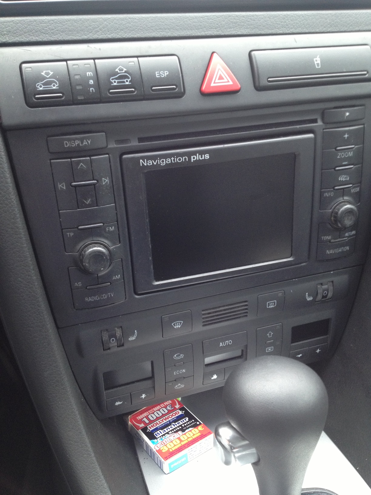

Sinon j'ai terminé le montage du cendrier double din non sans mal. En le démontant j'avais déboité les petites lumières et le mécanisme.
Tout est en place et fonctionne à merveille! Il me reste à faire un cover alu sur la façade:
Disons que c'est la phase de finition de cette installation double din, pas la plus déagréable à mes yeux!

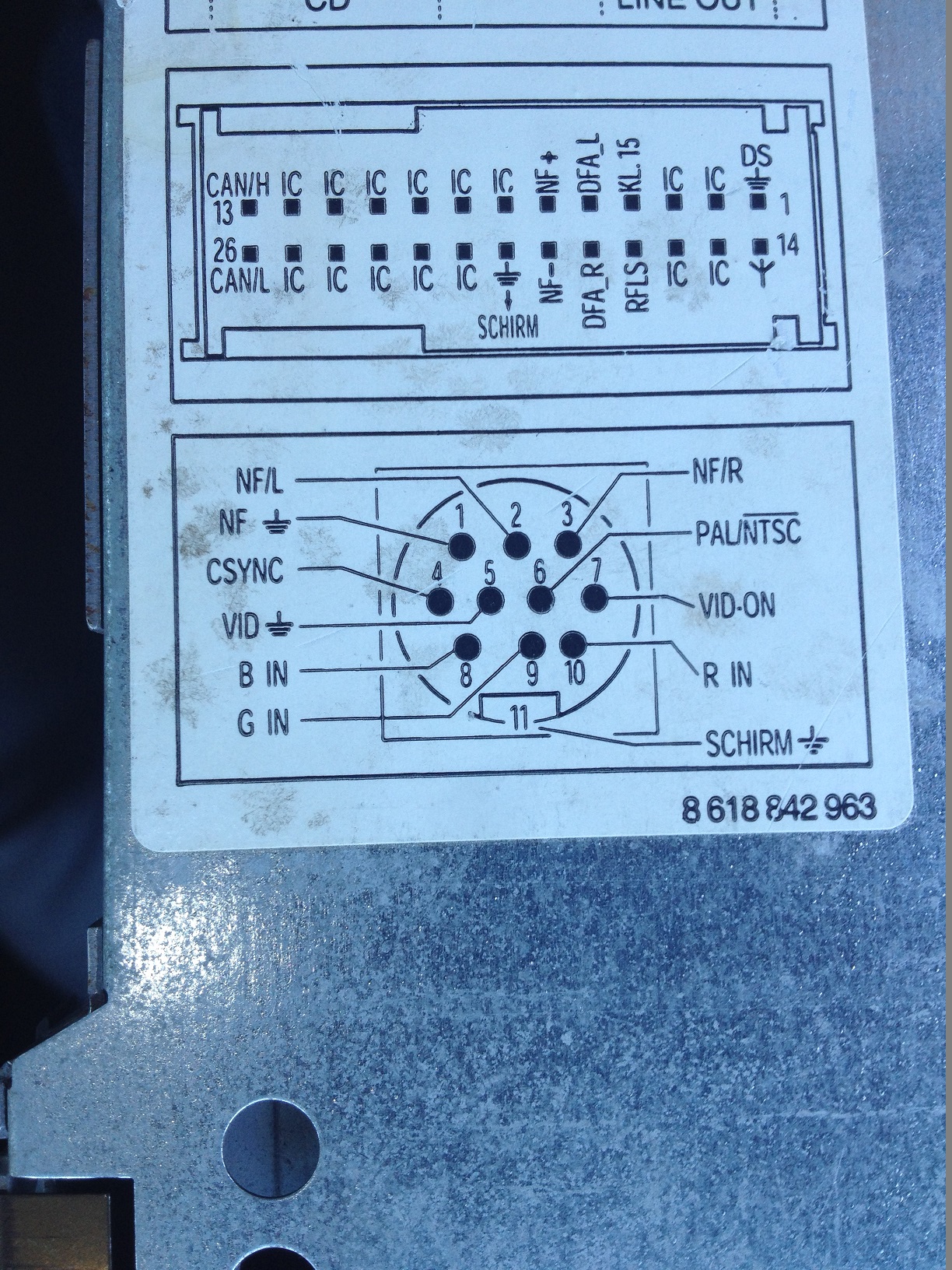

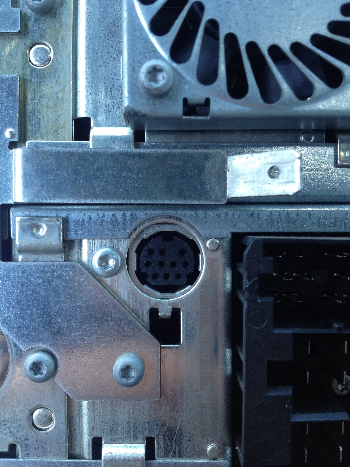

Ensuite, afin d'installer un AUX sur ce RNSD, je dois passer par cette prise ronde dont je ne connais pas le nom d'ailleurs!
Il me faut un module PCCM ou un truc comme ça. J'aimerai savoir lequel sera le mieux?
Puis je mettrai un lecteur USB, une caméra de recul et un module TV dans mes rêves! Au moins un lecteur USB, ça serait pratique!
Si quelqu'un a déjà réaliser ce type de modif, je suis preneur des infos importantes!

Non ça n'a pas fonctionne Vincent, en remettant mon bloc d'origine la clim fonctionne bien! Curieux!
Je voulais échanger les cartes....
Mon codage est 00003, c'est le bon je pense?
J'ai fait groupe 00 et GO, j'entend tous les moteurs se mettrent en route pourtant.

pour la clim t as efface les defauts une fois la manip faite?
Oui j'ai effacé les défauts avant et après, j'ai essayer un peu tout...
