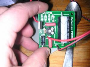

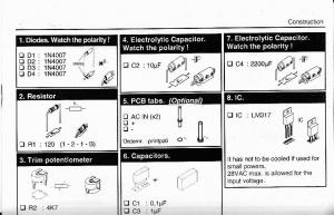

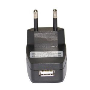

Un grand merci pour cette superbe idée. J’ai donc acheté le système chez Pearl, ensuite installé proprement sur le RNSD de mon S8.
Mais j’ai deux problèmes, et je dois dire qu’après plein de manip je sèche !
1- Alimentation parfait avec un convertisseur 220/12, mais absolument rien avec un adaptateur USB 12V/5V 1A. Bon pas trop grave, ça fonctionne.
2- Plus grave, image en noir et blanc, et là, après avoir tout essayé je suis sec. Je dois préciser que le boîtier marche bien sur la télé de salon. Peut être une solution pour les passagers mais je dois vérifier si le LCD de 106 passe par les portes !!!
Plus sérieusement si vous avez une idée je serais très heureux.
Merci de votre aide.

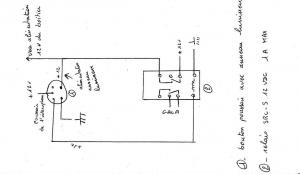

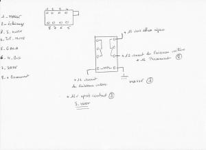

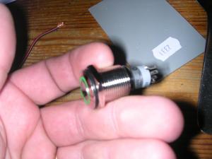

Bonjour à tous,
J'ai acheté et installé l'interface qui se connecte en lieu et place de notre module TV derrière le RNS-D.
Cependant sur le schéma de branchement il y à 3 positifs à connecter dont 2 après contact.
- Le rouge est un + permanent
- Le jaune est un + après contact
Jusque là pas de problème mais il y en a un troisième bleu/blanc qui est un + après contact mais qui passe par un interrupteur.
D'ou ma question à quoi sert cet interrupteur? Car tout fonctionne très bien et quand je l'actionne rien ne se passe.
J'ai posé la question au vendeur qui est en pologne et voici sa réponse:
Cher(ère) neoa8,
Interrupteur ON / OFF est utilisé pour transformer la vision en mouvement. Connexion régime.- http://www.epc.net.pl/manuales/schematMFD1_MFD2_un.jpg
- epc_sc
J'ai posé la question au vendeur qui est en Pologne et voici sa réponse:
Cher(ère) neoa8,
Interrupteur ON / OFF est utilisé pour transformer la vision en mouvement. Connexion régime.- http://www.epc.net.p...FD1_MFD2_un.jpg
- epc_sc
Au départ je pensais que cela évitait de couper le fameux fil "gala" et qu'en actionnant l'interrupteur je pourrais voir l'image en roulant, en fait non.
Donc à quoi sert-il? et je ne comprends pas leur réponse.
Si quelqu'un à une idée je suis preneur car pour l'instant j'attends avant de couper le "gala".
Merci d'avoir pris le temps de me lire...
Sincères salutations
Neoa8

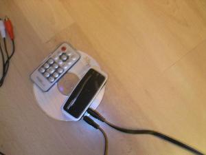

Quelques photos de mon install'
Le mediaplayer est placé sous la boite à gants, en pointant le télécommande vers les pieds du passager ça marche :bien:
Clé USB de 4Go (en attendant mieux mais c'est suffisant pour des MP3)
Dans la boite à gants : interrupteur GALA + prise allume cigare (qui fonctionne uniquement en position "accessoires") :bien:
Le tout relié au RNS-D via le tuner qui se trouve dans le coffre :bigthumbup:dsc01605ba.jpg
Et voilà, ça va me servir surtout pour lire des MP3, et éventuellement des DivX (genre mozinor et autres conneries :bigsmile:)

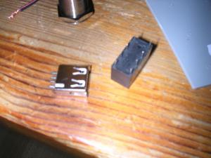

Mais attention si tu veux dessouder le IR du petit boitier multimédia, Le circuit imprimé est très fragile (ne pas trop chauffer)!!!
