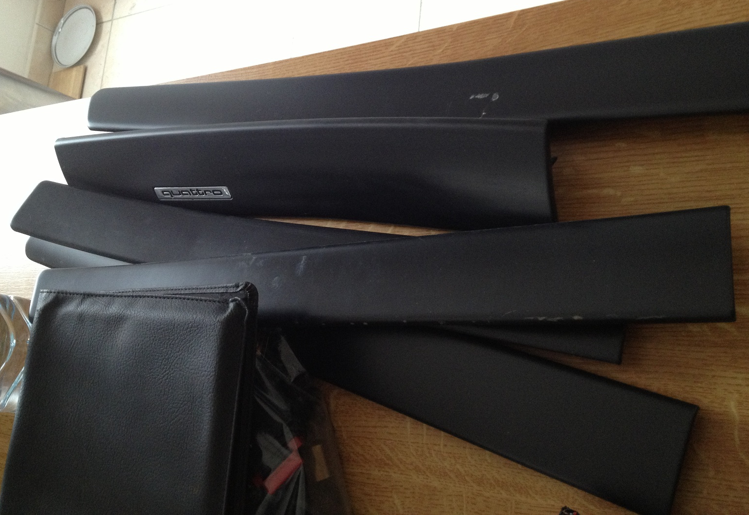

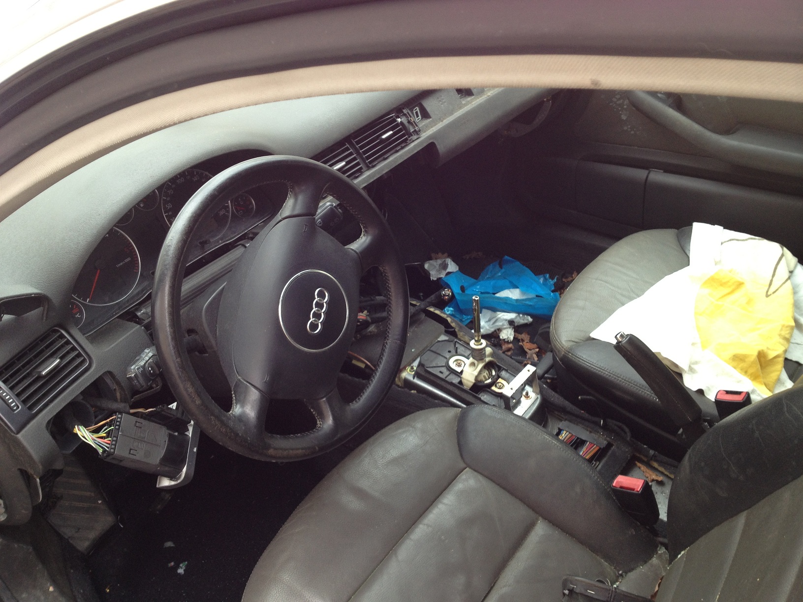

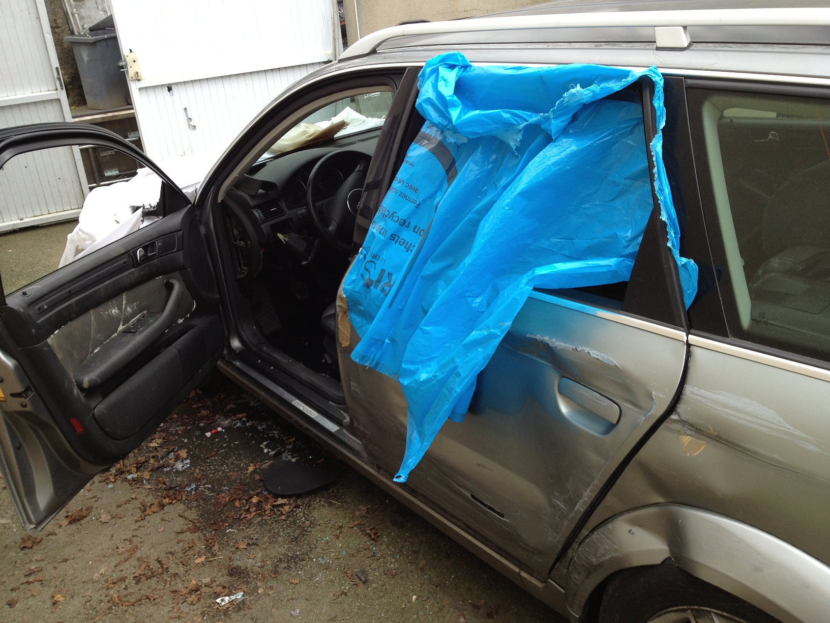

Bien la pêche fut bonne, la donneuse que j'ai été voir était une phase 2 d'origine Allemande. Le problème c'est qu'elle est très mal conservé. Il y a des vitre cassées et le proprio n'a pas protéger correctement donc le cuir s'est transformé en verdure!
J'ai récupérer tout ce qui distingue une phase 2: support de plaque, essuie-glace avant.
L'habillage des portes est un peu spécifique, disons qu'on ne voit pas ça souvent en France alors j'ai pris l'ensemble aussi.
Toutes ces pièces vont permettre à Badkalys de continuer de faire son kéké tuning.

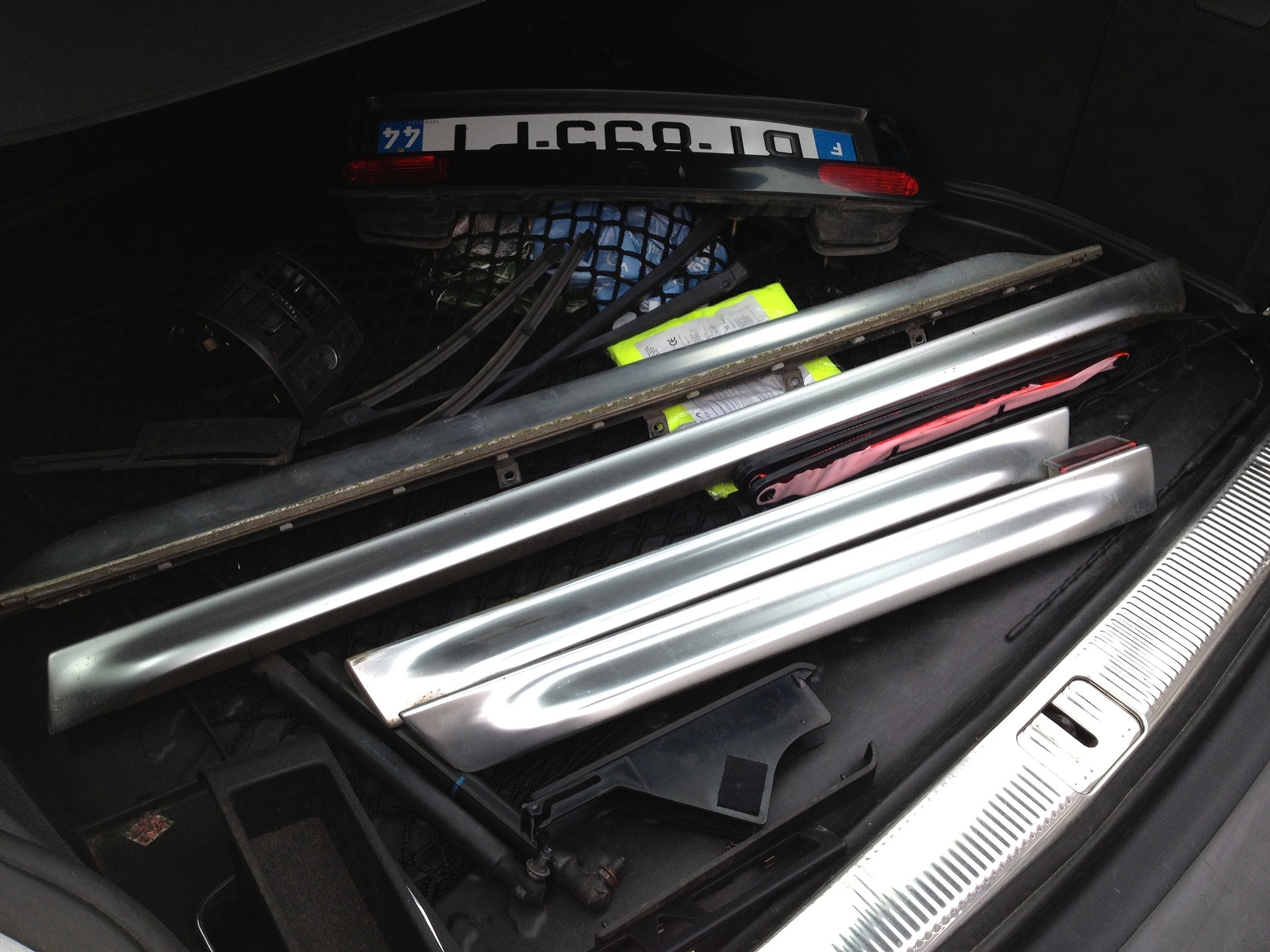

Bien sur j'ai pris les baguettes à Tyrion.

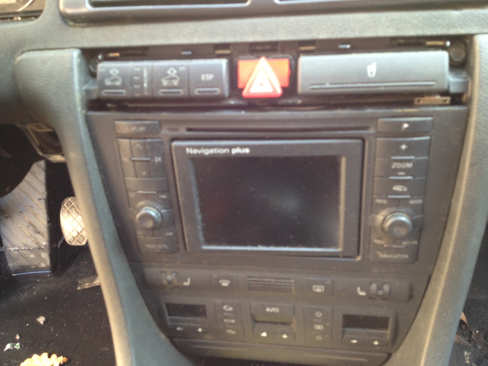

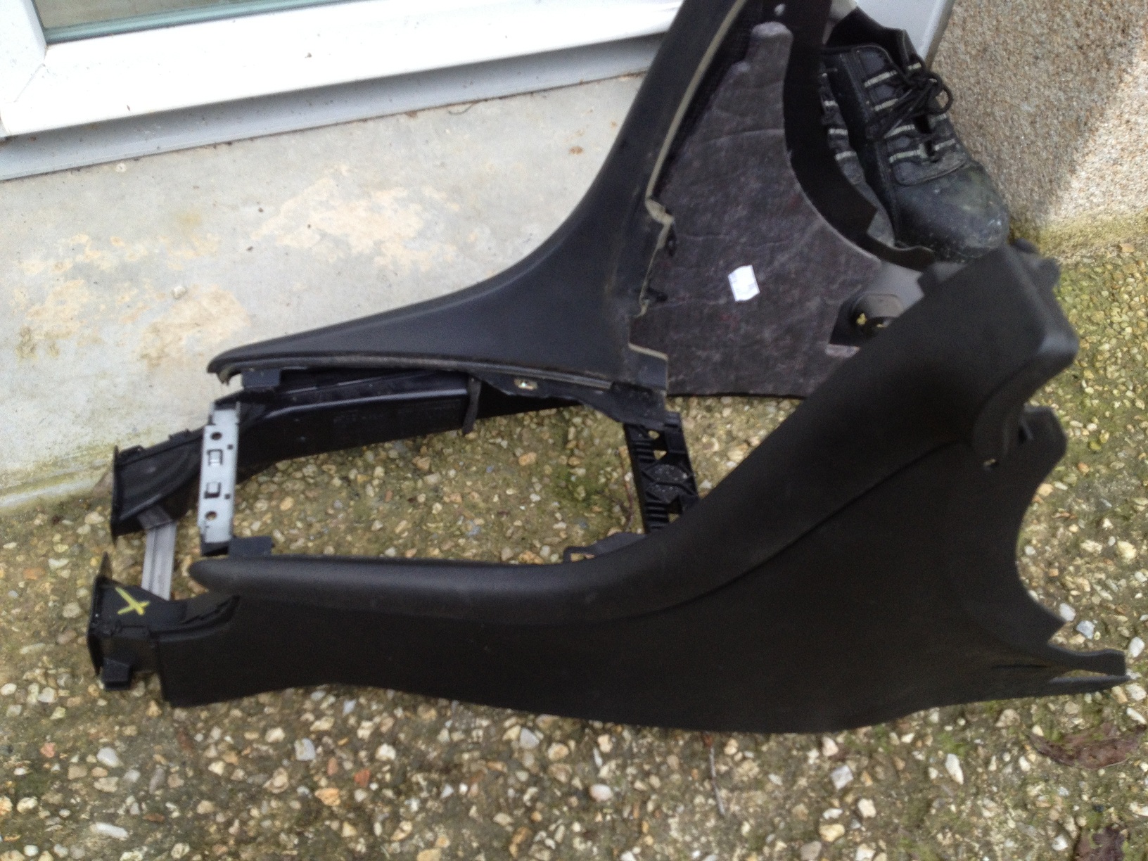

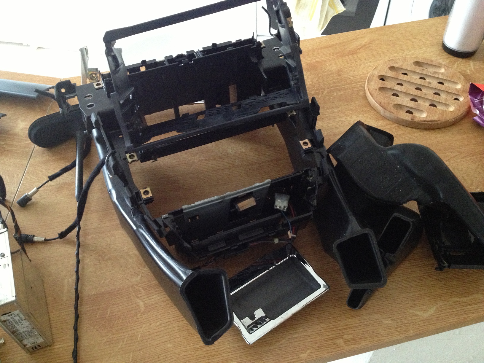

Puis je me suis lancé dans le démontage de la console centrale, pour la deuxième fois dans ma vie! Ce fut assez laborieux, surtout pour enlever un truc qui s'appelle tunerbox qui est coincé entre le volant et le RNSD...

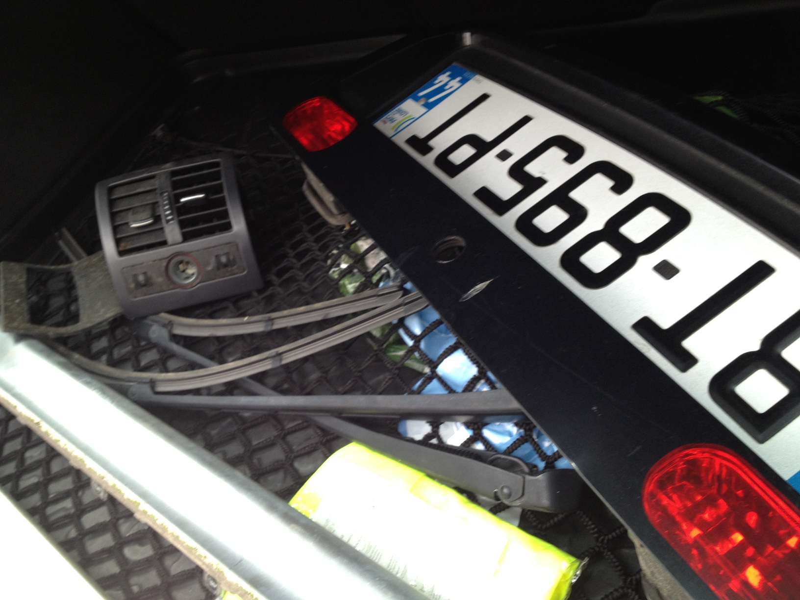

J'ai également pris l'habillage du coffre car le mien tire la tronche.

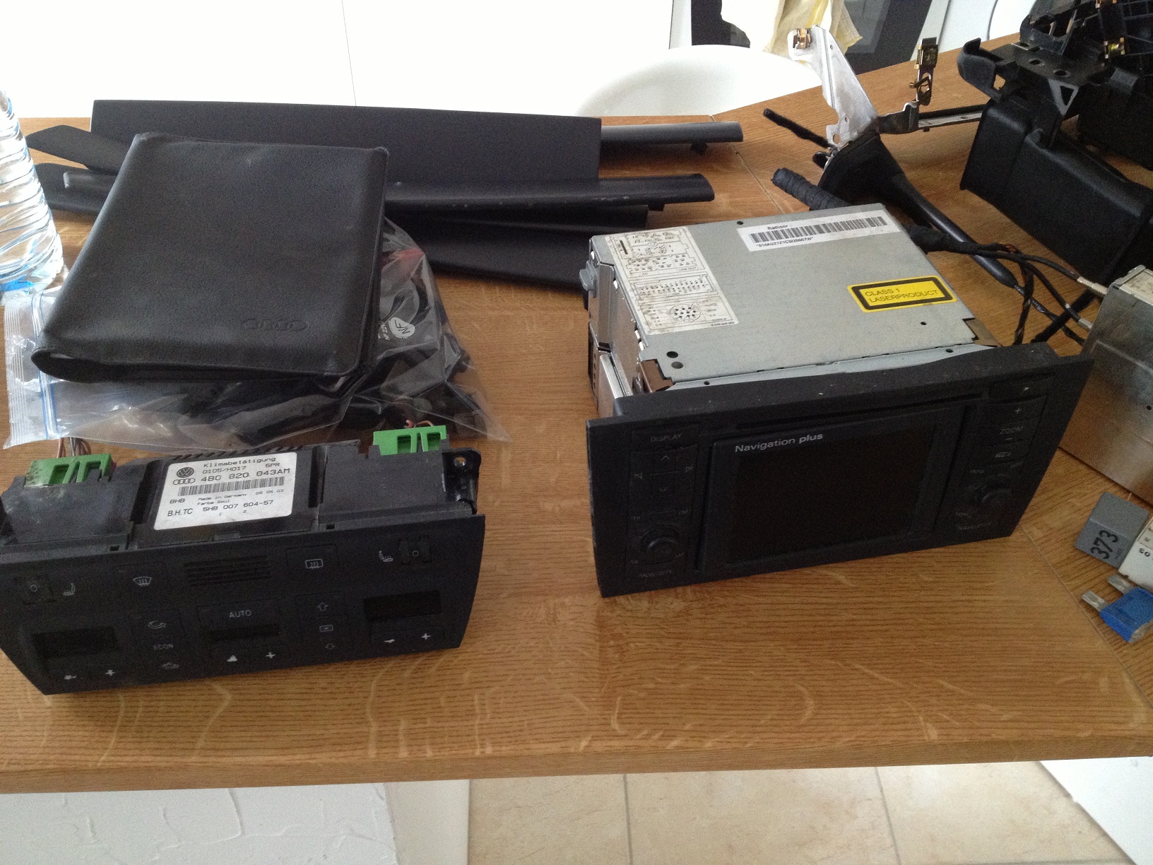

Bref voici quelques images pour illustrer mes propos:
Elle avait les sièges chauffants mais pas éléctriques! (cf le bloc clim)

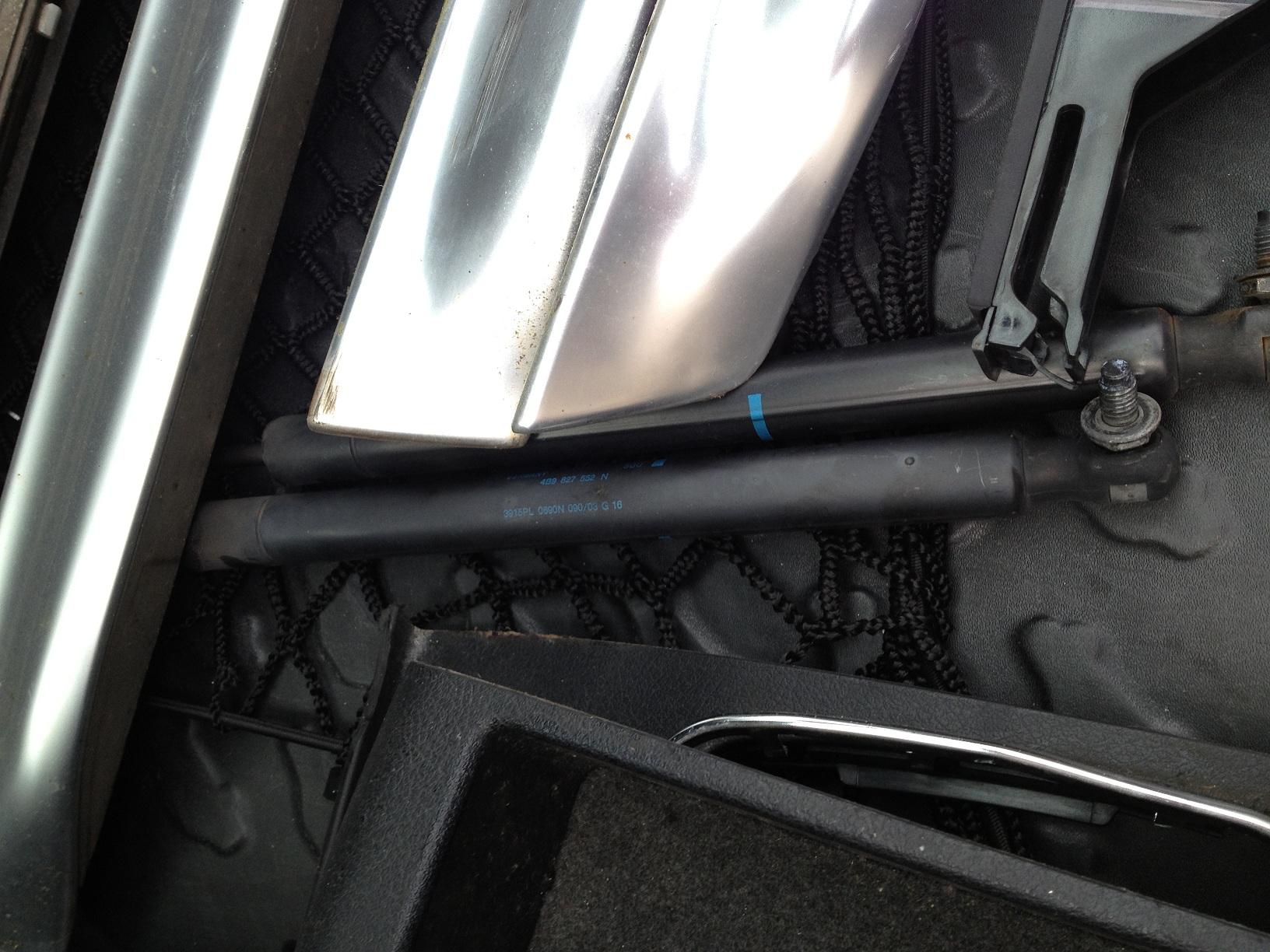

J'ai pu récupérer les verrins du coffre qui ont la pêche, ça c'était pas prévu mais c'est une bonne chose!
Voici la couleur de l'habillage, je crois que c'est la finition de base en Allemagne (un peu abimé):

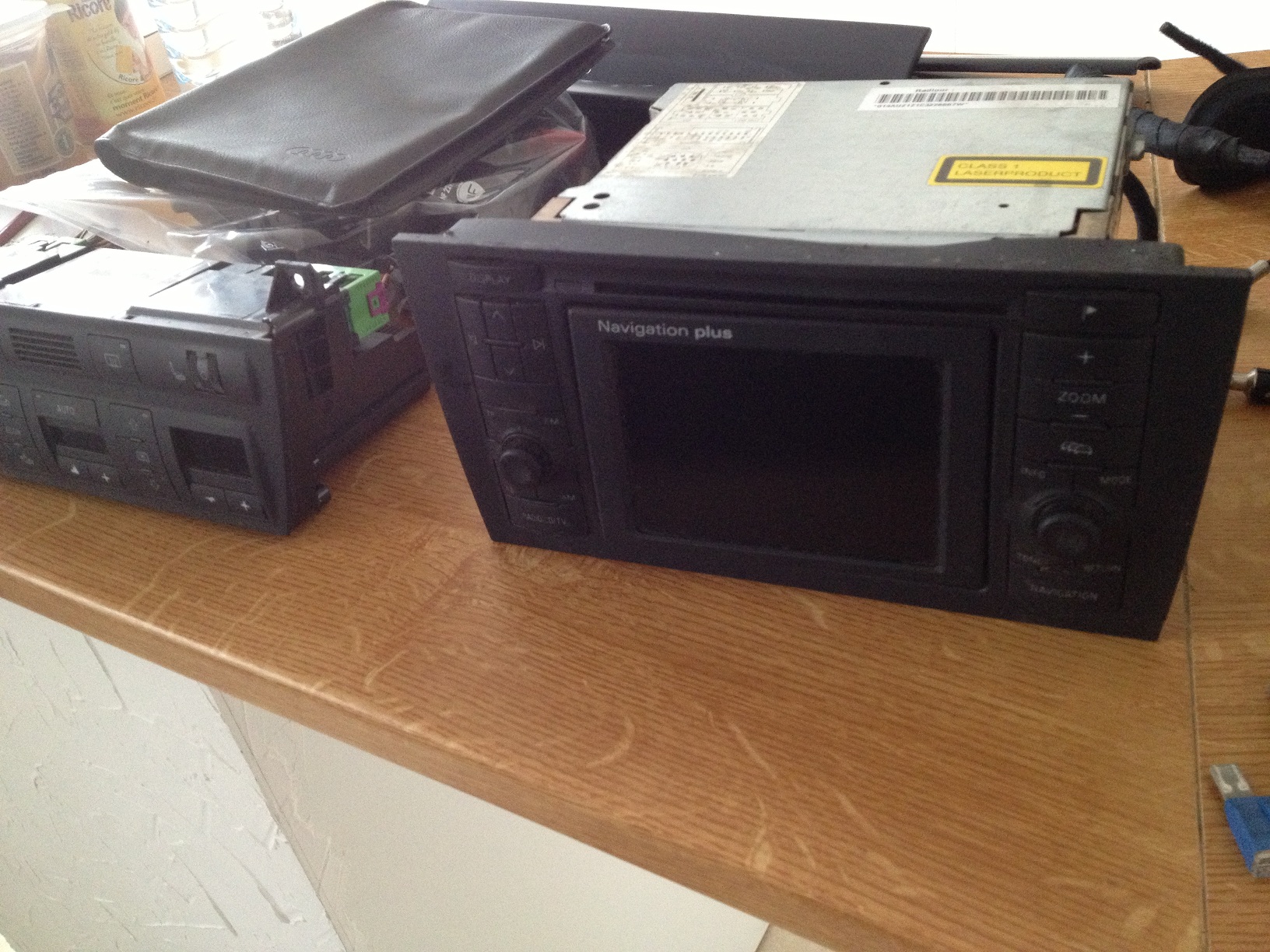

L'ensemble double din:
Voilà pour moi! Un peu de boulot en perspective pour passer la mienne en double din. Prochain projet, je continue mon volant+palettes pour le moment!
C'est pour ma pomme car je suis maniaque et celui que j'ai actuellement a un petit péte dans l'angle, ça se voit pas beaucoup mais je sais qu'il est là....

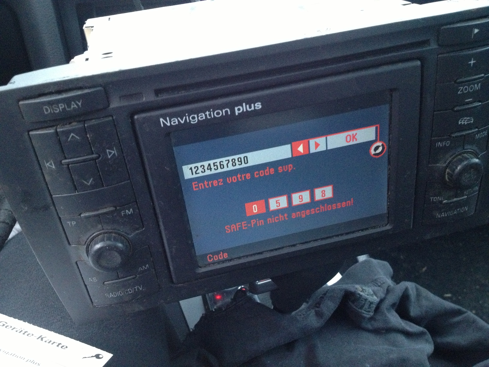

Petit test de branchement histoire d'être sure que je me suis pas fait volé!
Ce petit boitier sert à quoi? Y'avait pas de tuner TV dans le coffre, y'avait juste ça planqué à coté du volant.

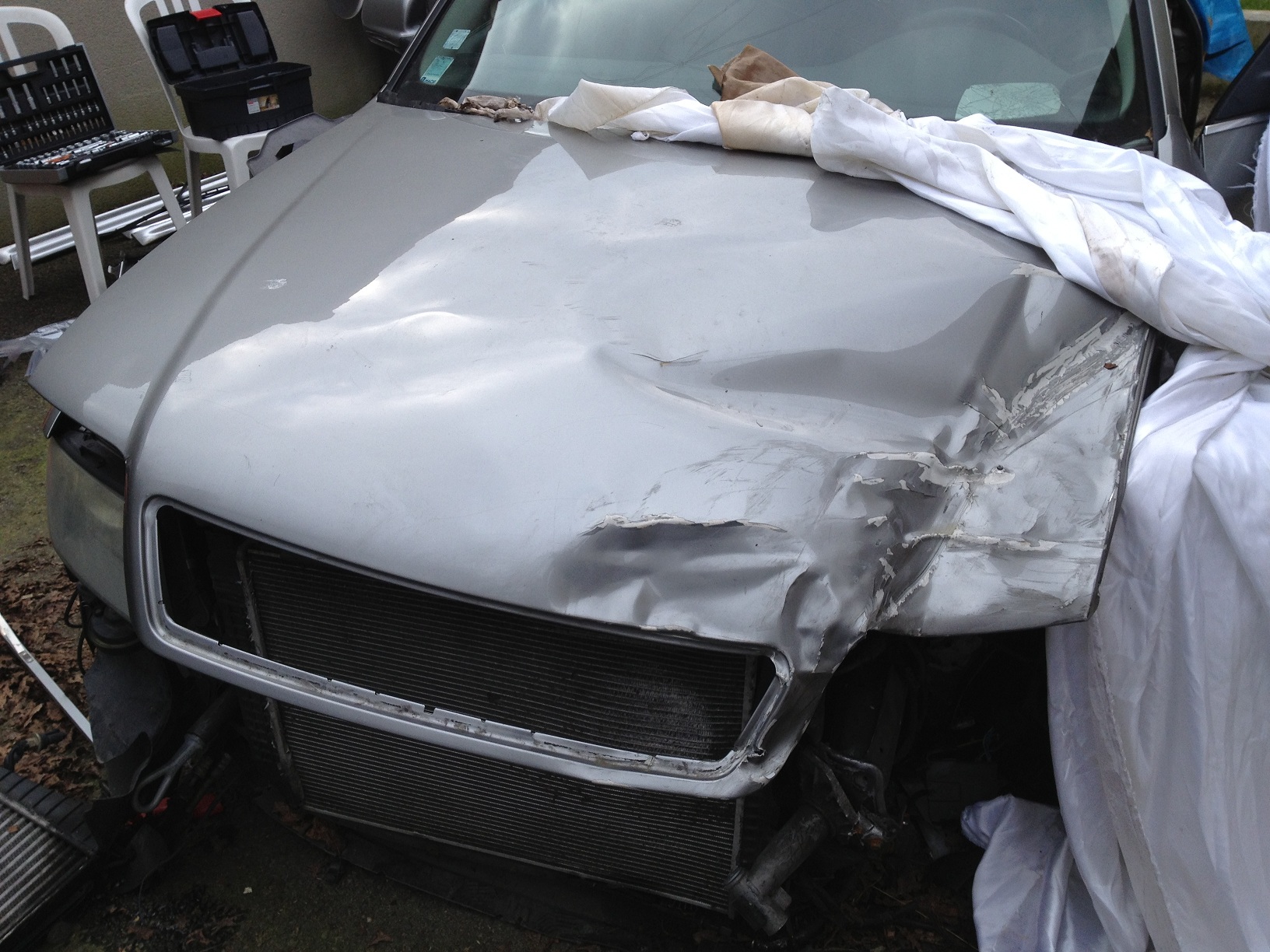

Quand on voit l'état de l'allroad, j'avais quand même un léger doute sur le bon fonctionnement de l'ensemble:
Quand tu penses qu'il a 11 000€ de factures diverses et variées, notamment le haut moteur neuf, les suspensions arrières et le compresseur neufs! Peut être la prochaine fois à voir...
le petit boitier c 'est le tmc pour la transmission des infos du rns d au sic

Ça fait mal au cœur un pauvre allroad dans cet état. Mais ça rassasie les vautours :lol:

Par contre, c'est hallucinant comme les baguettes de bas de portes sont recherchées. J'ai envoyé une dizaine de mail à des annonces d'allroad pour pièces et à chaque fois on me répond que ces baguettes sont déjà vendues.
Tu sais Mike c'est pas trop tard, le proprio a attrapé accident 2 mois après l'achat de son Allroad et il est en conflit avec son assurance.
Il est bien content de trouver des vautours pour amortir un peu son achat.
Ensuite ça partira en casse pour destruction donc il liquide à des prix défiants toute concurrence! En partant j'ai repensé à des trucs, genre verrin de coffre, il voulait pas que je lui paye! J'ai rajouté l'habillage et je lui ai filé un billet en plus...
le tmc c est pas plutot pour les infos trafic sur la carte du gps
le renvoi vers le sic se fait par la k line ou le canbus normalement

Le TMCBOX permet entre autre de revoyer les infos au SIC, de faire communiquer les commandes du volant avec l'autoradio et peut être l'info trafic (pas du tout sur)!
ok je savais pas que c etait comme ca sur rnsd
pour ce qui est de l infotrafic c est le TMC
qui se barre sur l ecran de gps quand ce n est pas dispo
donc je pensais que ca servait a ca
On en apprend tous les jours sur ce forum!
L'info de la TMCBOX est vérifiée puisque la mienne était HS et c'est quand je l'ai changée que j'ai récupéré les fonctionnalités du volant et l'affichage au TDB!
Avec mon vieux poste cassette je n'ai pas le nom de la station ds le PI et j'ai un code défaut absence de communication...
