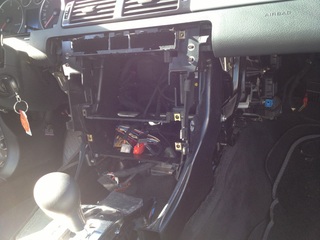

Au fait vidange effectuée et double din installe et fonctionnel!
Photos a suivre...

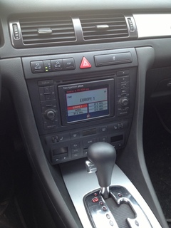

Mais en avant gout voici quelques images:

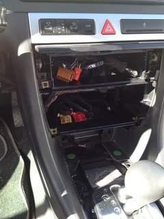

Il me reste le cendrier double din a installé car en le démontant j'ai cassé le mécanisme automatique. Je remonterai ça à tête reposé en BZH!
Ensuite il me faut résoudre ce problème de clim, soit je trouve une solution soit je remonte mon bloc d'origine en le découpant soit j'en trouve un autre...
J'ai les infos dans le PI, j'ai quelques lignes foutus mais Fernando me résoudra ça...C'est mortel ces petites infos depuis le temps que je les voulait!!!
Et enfin j'attent un CD de naviagtion car je ne l'ai pas!

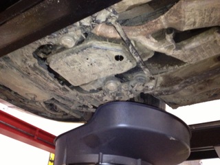

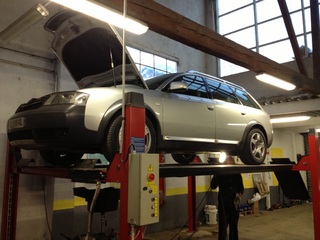

Le premier jour on a monté la console double din puis le soir on a attaqué la vidange de boite, j'ai fait l'assistant! On a laissé couler toute la nuit et au petit matin remontage, remplissage et test.
Mon sélecteur a gagné en souplesse, moins d'acoups en passant la marche arrière aussi. Faut dire que Audi avait changé l'huile au mois de Juillet, ma boite marchait bien avant.
Ma 5ème saute moins quand je suis vers 2200 tours. J'ai pas mal de couple alors la boite repasse en 4ème dès qu'elle trouve que c'est limite, c'est un mode préventif...

C'était sympa de se promener en convoi exceptionnel Audi Allroad! J'ai pas réussi à piquer les rétros rabattables de Pierre, faudra que j'y retourne!

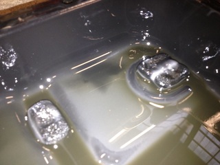

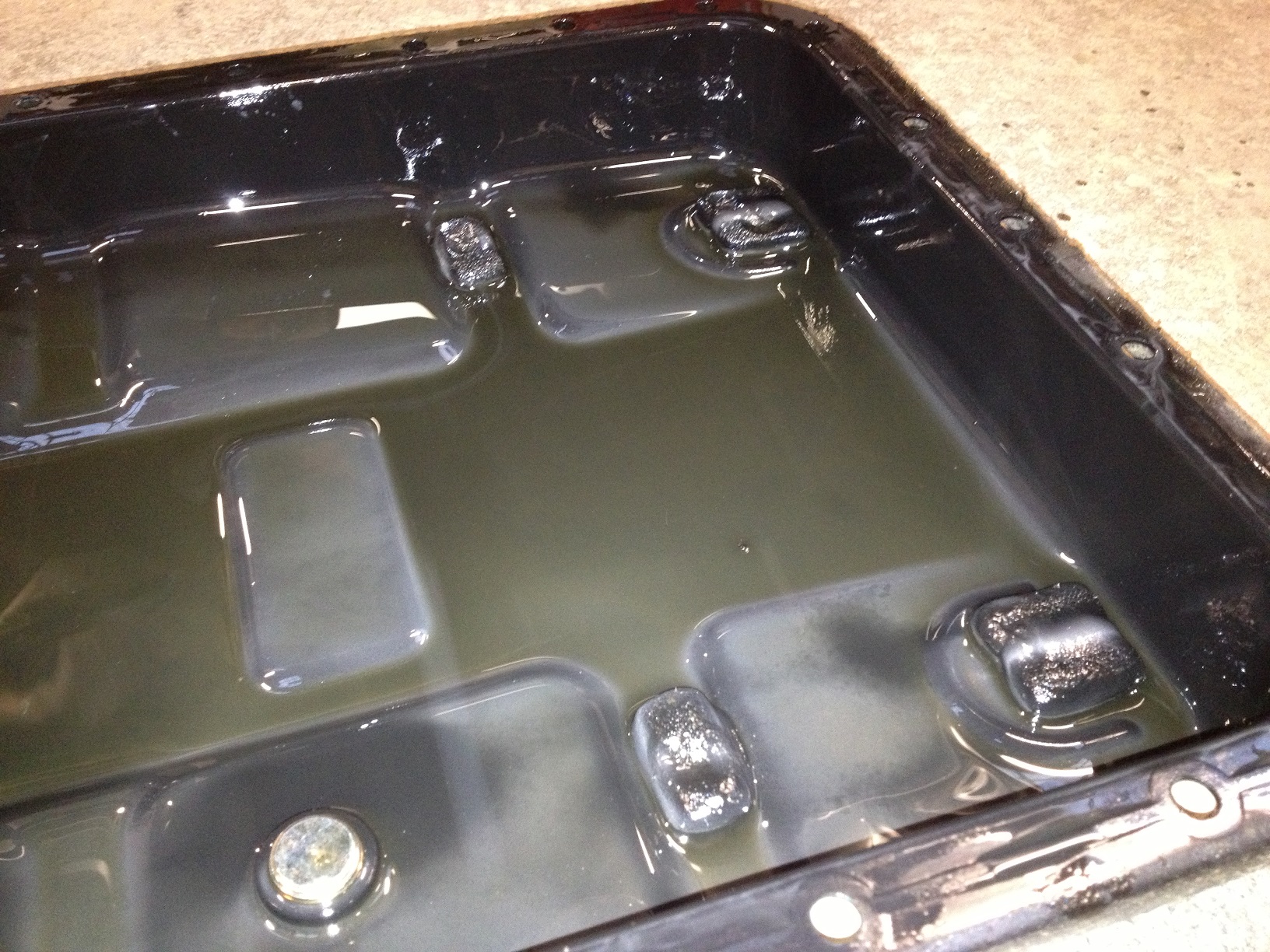

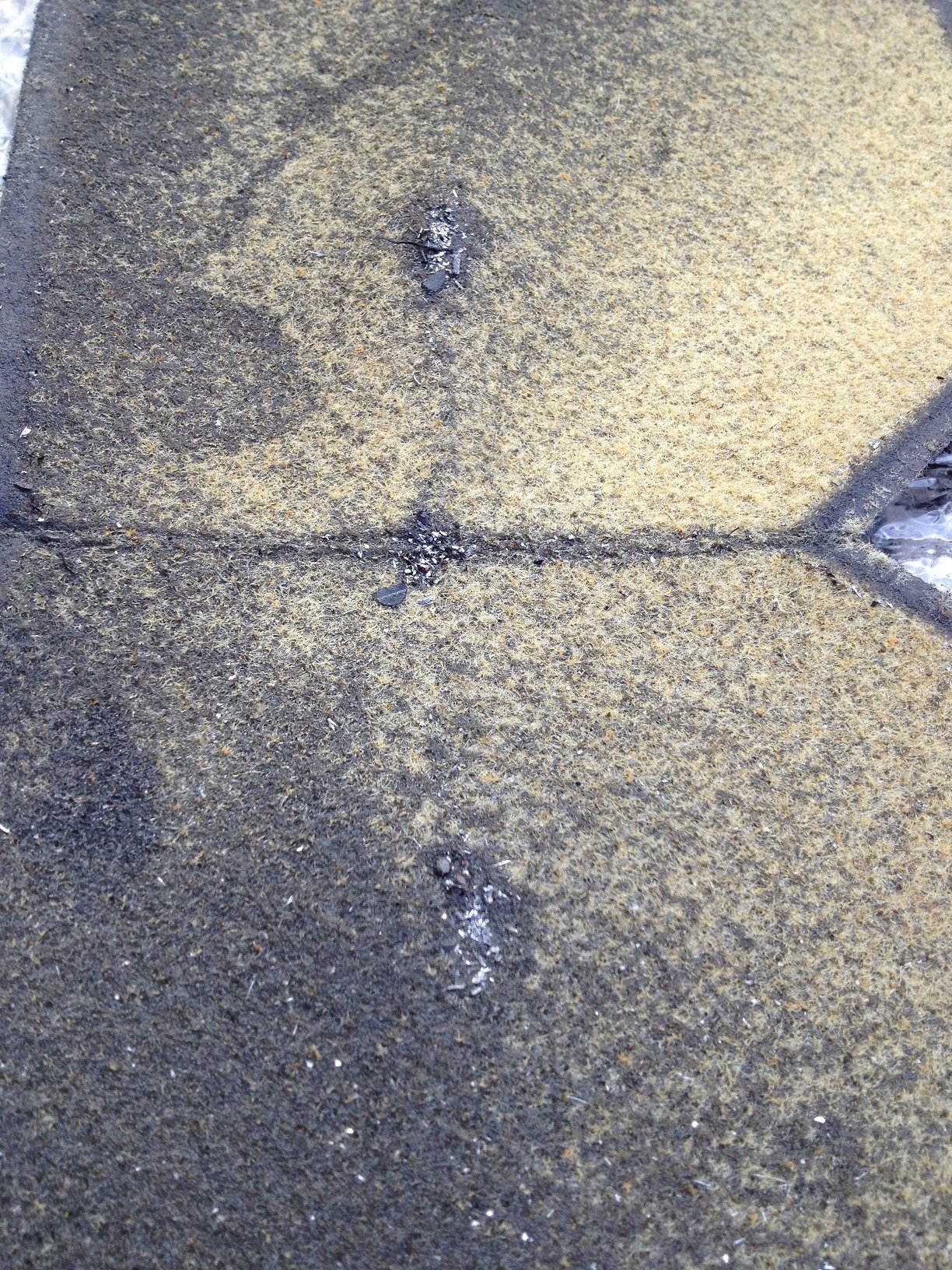

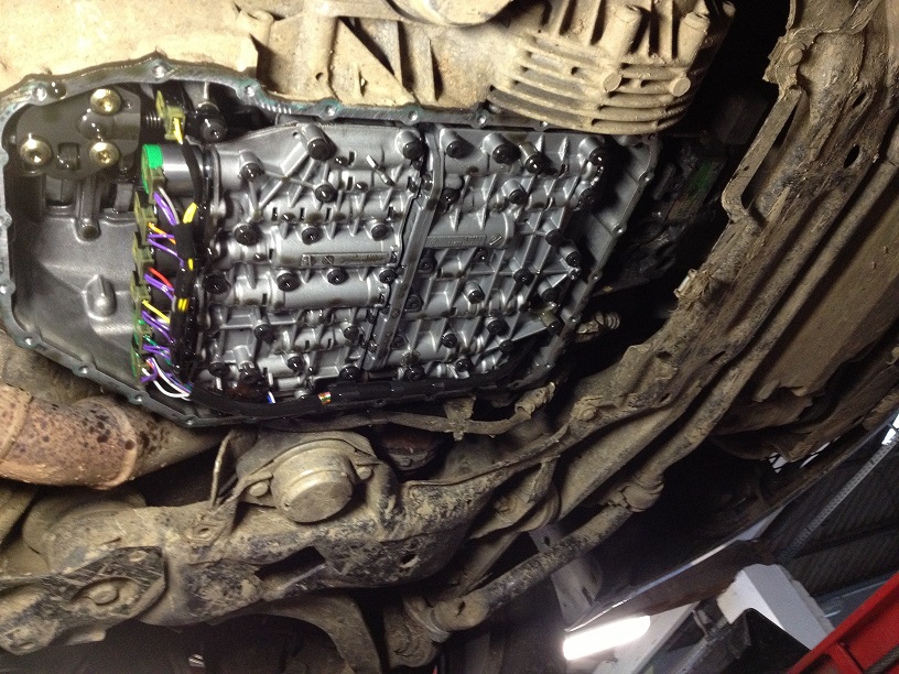

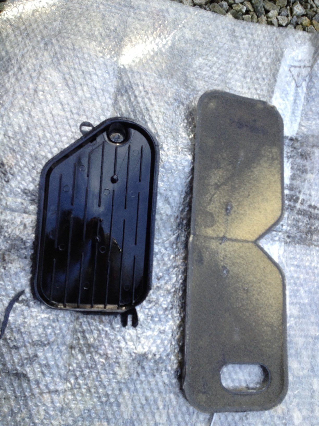

L'ouverture du carter d'huile est toujours un moment délicat pour son propriétaire................................
Un peu de limaille très fine sur les aimants, je suis reparti avec la crépine d'origine afin de l'ouvrir et de l'ausculter. Un autre moment délicat que l'ouverture de la crépine! Bon j'ai pas de pbs de boite donc ça va quand même!
Juste pour info, prévoyez des vis de carters de boite car si comme moi c'est très rouillé c'est une vrai galère à défaire, n'est ce pas Pierre?!

J'ai ouvert ma crépine d'origine, qui affiche 200 000kms de filtrage de l'huile de boite:
Je suis rassuré sur la bonne santé de ma Tiptronic, j'ai que très peu de limaille. J'en avait sur les aimants également, preuve qu'ils ont bien joué leur rôle.
A nettoyer, ces aimants, c'est galère car c'est très gras et les particules métalliques se recollent dessus directement...

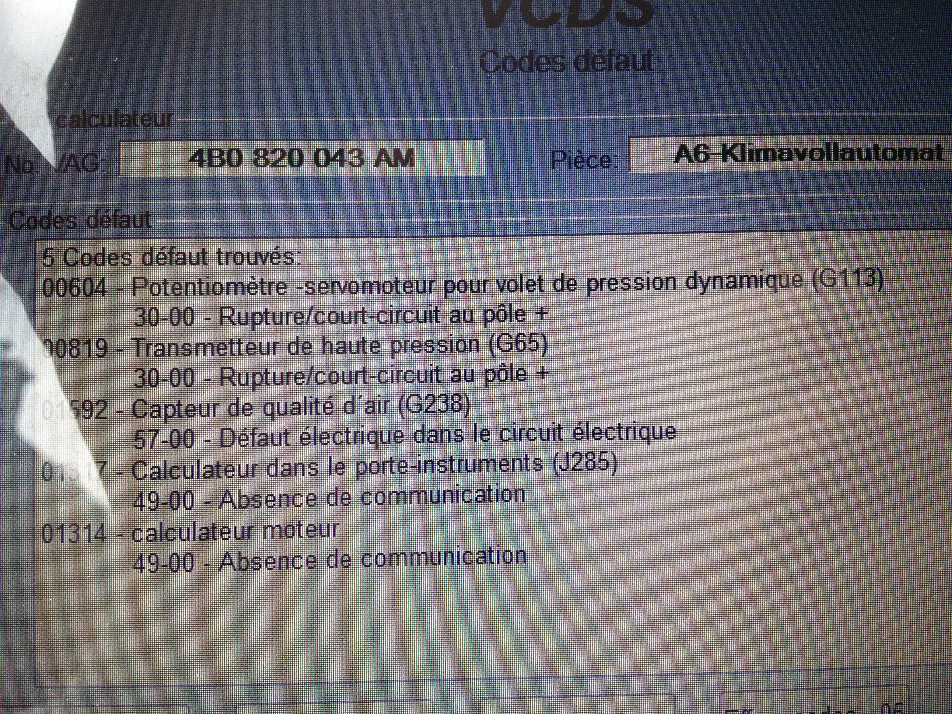

Bon bah c'est la première fois que j'ai autant de code défauts sur ma voiture et tous rassemblé dans le module climatronic!
Je vais tacher de les faire disparaitre....

pour tes erreurs de clim
quand tu les effaces elles reviennet direct?
est ce que tu as le bon codage et est ce que tu as fait la manip obligatoire a faire quand on change une piece ou le module?

Je n'ai pas encore reçu les CDs, peut être demain....J'en ai reçu un autre, celui dont je t'avais parlé et tout fonctionne!
Le rappel de l'itinéraire dans le PI aussi, l'antenne capte bien les satellites, je testerai ça en roulant demain....
En tout cas ça lui met un coup de jeune cette touche de couleur au milieu! Il me faudra faire le tuto qui consiste à rajouter une entrée pour mettre une clé USB ou une entrée vidéo!
Tout fonctionne bien, l'itinéraire se recalcule rapidement.
La résolution de l'écran est tout de même vintage!!!
Mais bon c'est chouette je suis content!
