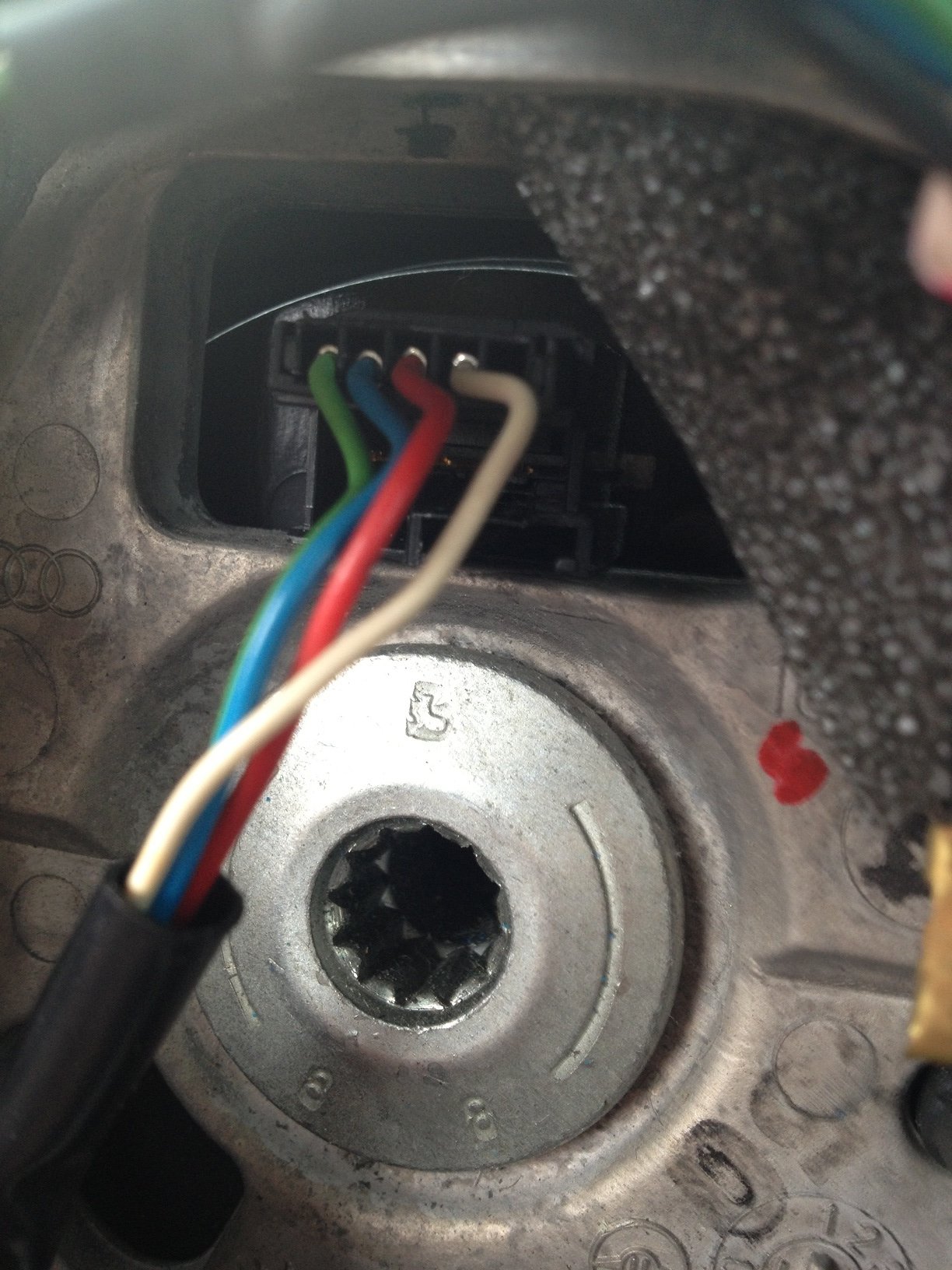

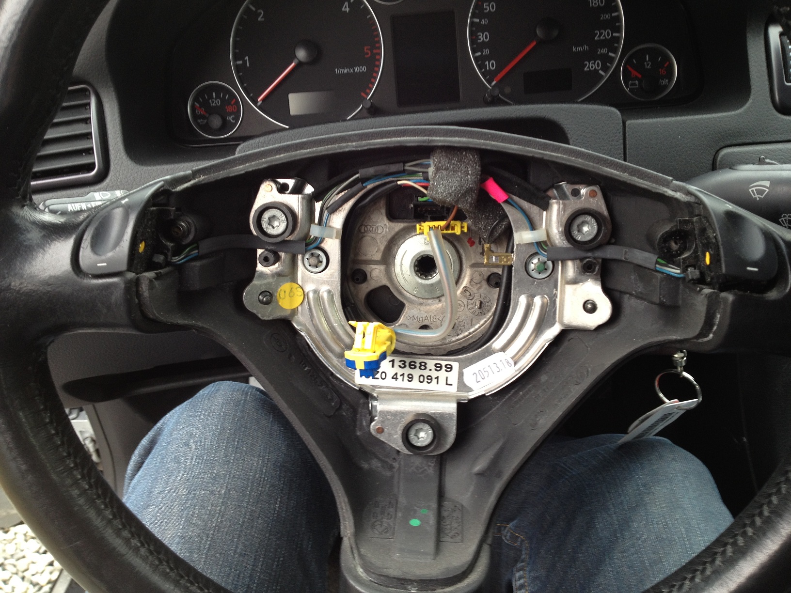

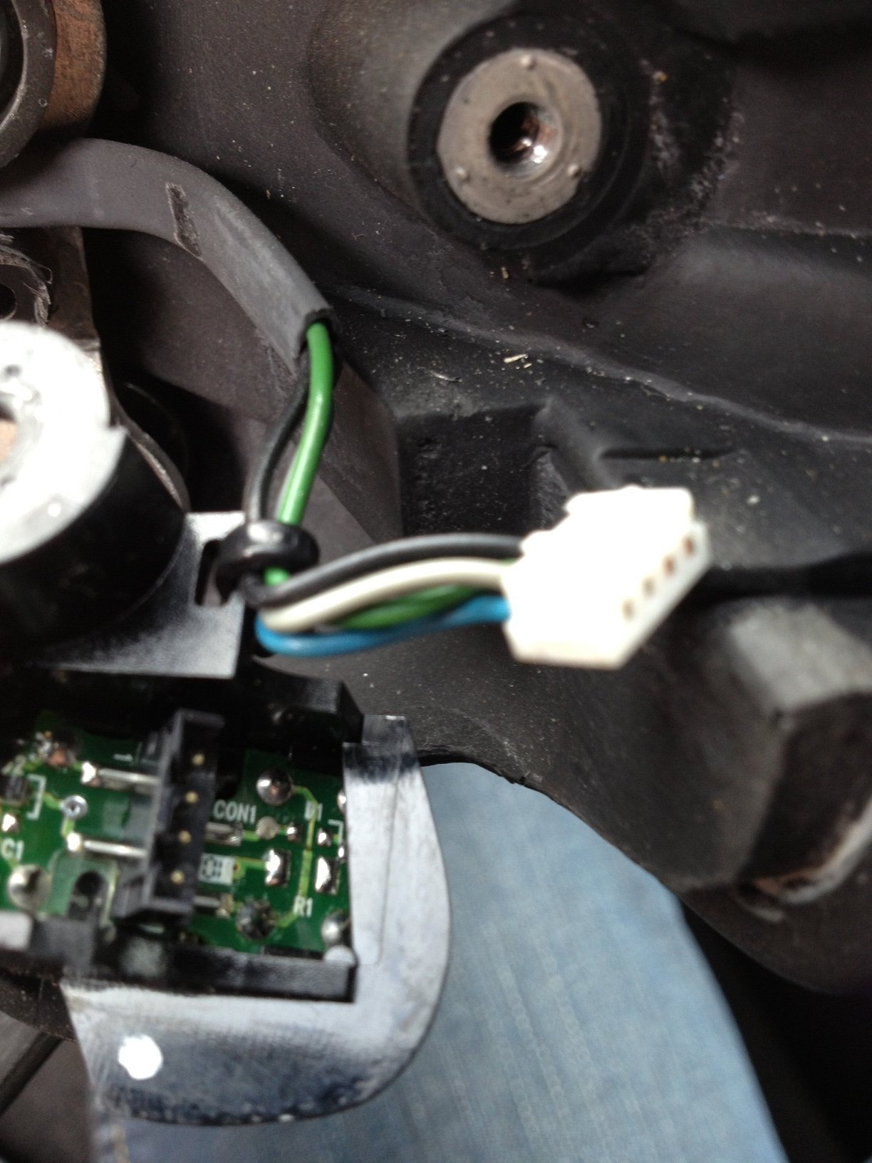

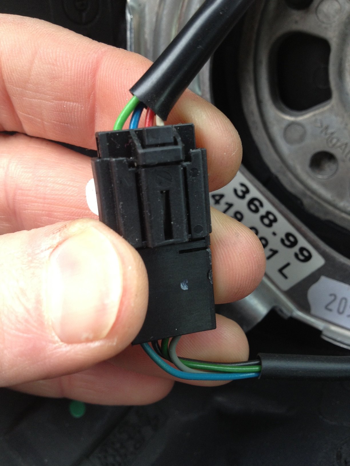

J'ai démonté mon airbag pour accéder à ces fameux boutons et voir les branchements.
J'en suis là:
Est ce qu'une âme charitable possédant Etka pourrait m'identifier la fonction de chaque fil afin que je puisse savoir où repiquer mes palettes?
Le problème est que les boutons ont la double fonction + et - or les palettes n'en ont qu'une.
Il me faut donc me repiquer sur chaque coté sur une seule fonction!
Merci d'avance pour cette aide plus que précieuse!

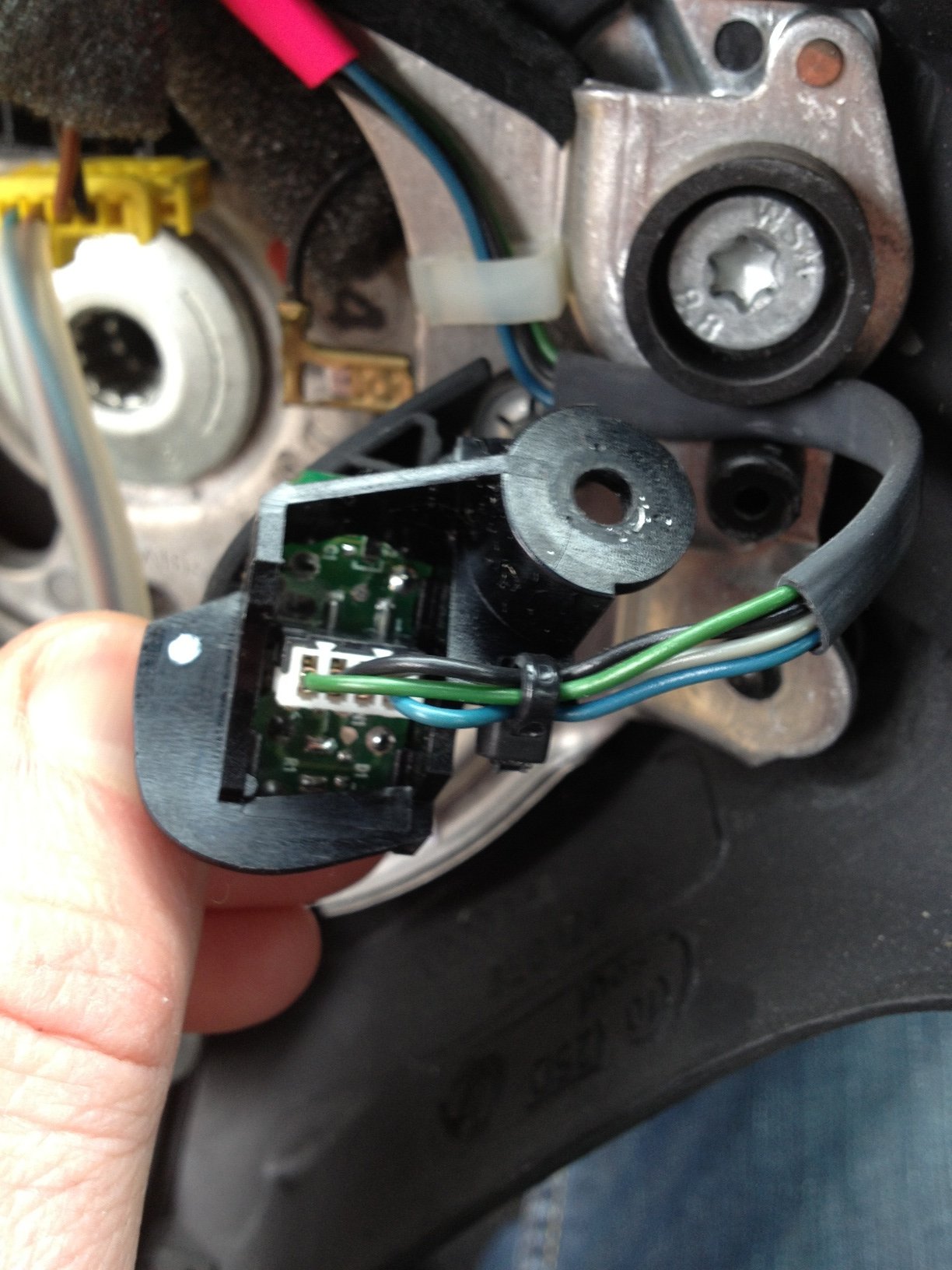

Couleur: noir,blanc, vert et bleu pour le coté droit.
voila j etais en train de l heberger
pour repondre a oli
c est tres pratique les palettes car en plus tu peux t en servir sans etre en sequentielle
le vert et bleu c est l eclairage qui est en position 4 sur ton connecteur 5 pins noir dans le volant
ensuite tu devrais avoir un mauve/bleu et un mauve/rouge qui sont je pense les + et - a savoir lequel fait quoi en position 3 et 1 sur le meme connecteur
le quatrieme fil mauve/jaune je me demande ce que c est
il est en position 2 faudrait le suivre et voir ou il va

Je suis pas très à l'aise avec ces schémas elec d'Etka! Cool pour l'interprétation.
Les nouvelles palettes ont 3 fils: rouge, noir et jaune
Ces 3 fils sont censés passer par les boutons multifonction, mais je vais les passer en direct sur le cablage des boutons existants.
Ce qui me surprend c'est le changement des couleurs. Exemple à l'arrivé:
J'ai vert, bleu, rouge et blanc puis j'ai un branchement et ça donne:
Donc le vert devient bleu, le bleu devient noir, le rouge devient vert et le blanc devient gris.
C'est ces nouvelles couleurs qui sont ensuite divisées en deux pour aller jusqu'aux boutons de chaque coté du volant.
Par convention j'ai envie de penser que le rouge qui devient vert serait l'alimentation, le plus quoi?
Le bleu qui devient noir est une masse?
Si je te relis ça correspond, ensuite par déduction en regardant le circuit imprimé qui se trouve dans le bouton:
-Vert+gris servent pour descendre un rapport
-Noir+bleu servent pour monter un rapport

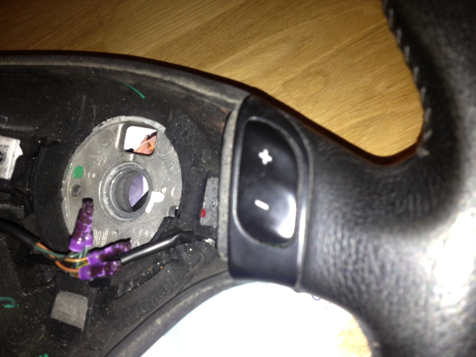

Ca avance tout de même...
Autre problème, mon volant n'est pas du tout prévu pour cette modif. Je vais donc être amener à devoir creuser pas mal l'arrière.
Les palettes vont également devoir subir une modif afin de diminuer la partie qui rentre dans le volant.
Donc je vais acheter un volant identique au mien afin d'être plus en sécurité en cas de boulette.
Ca me permettra de faire ça proprement sans être speed.
Des vieux volant 3 branches c'est pas ce qu'il manque en casse ou sur le web!

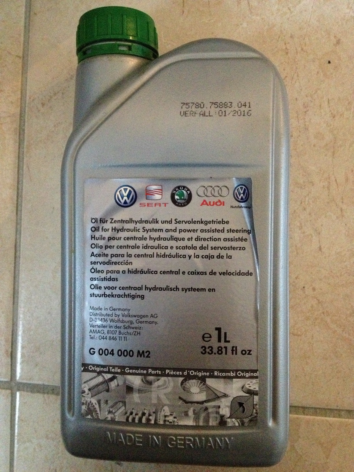

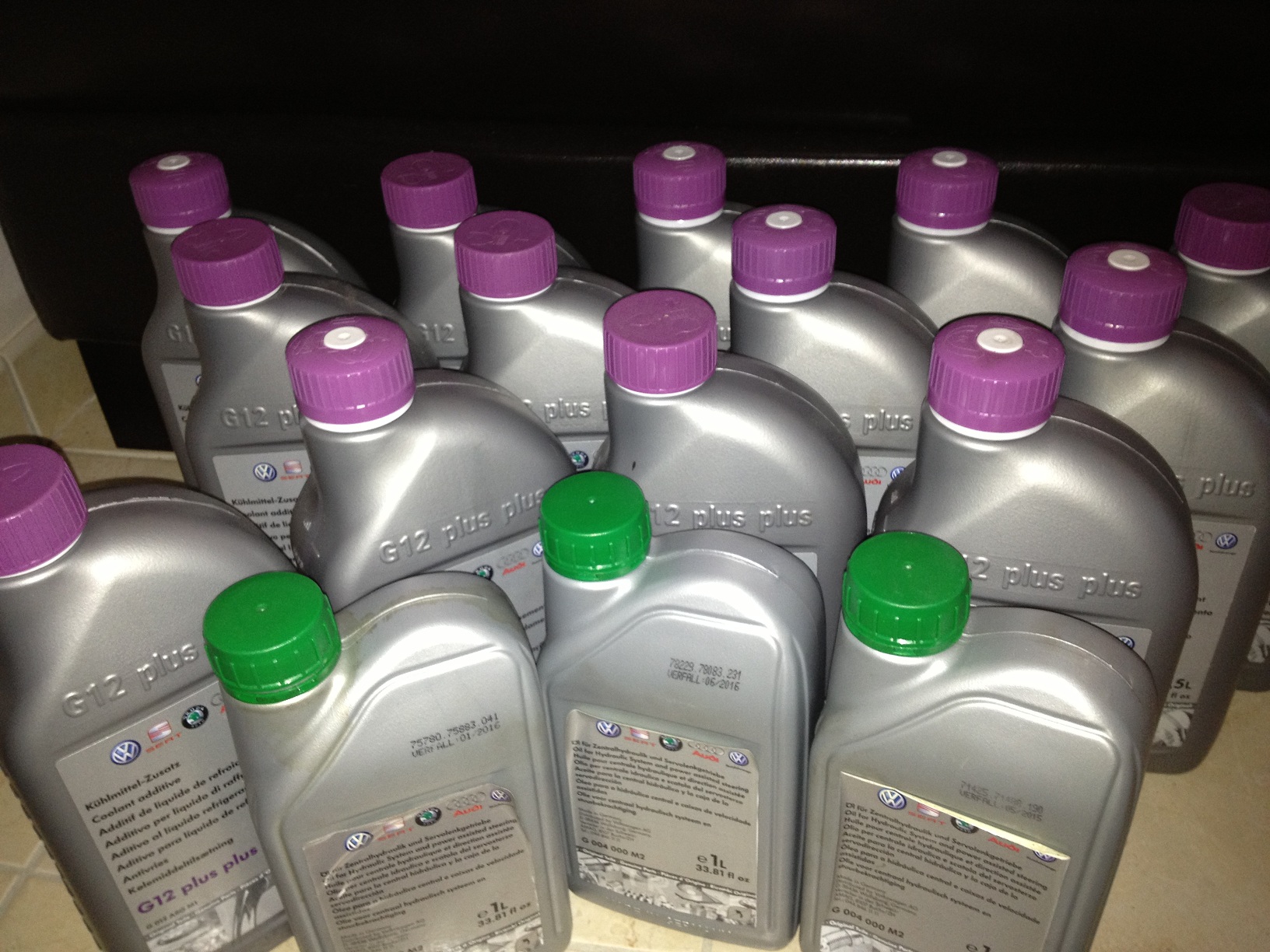

Petite affaire du mois aujourd'hui, le gendre d'un mécanno Audi qui sort parfois des bricoles mettait ça en vente:
Huile minérale pour DA:
Liquide de refroidissement G12++:

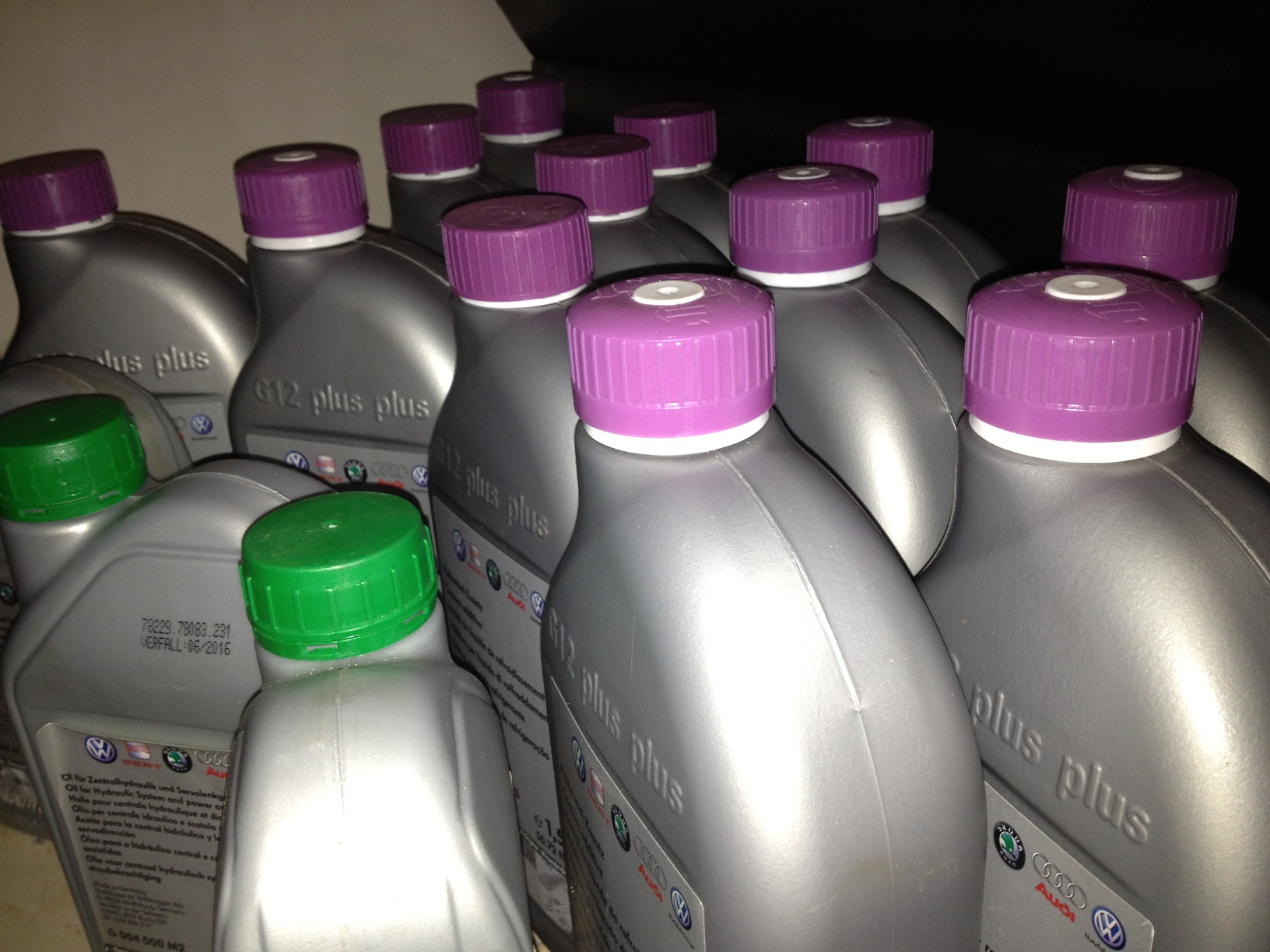

C'était une annonce sur Le Bon Coin que Tyrion avait repéré et comme c'était pas trop loin de chez moi j'en ai profité pour faire le voyage.
Et ça donne ça:
13L de G12++ et 3L de minérale, ça revient à 5€ le Litre! Je sais pas combien Audi vend le Litre de l'un ou de l'autre mais cette offre était imbattable!
Une bonne partie est pré-vendue mais si ça peut dépanner quelqu'un du forum, n'hésitez pas!
Donc chantier à prévoir, purge du liquide de refroidissement et du liquide de direction assisté!
Le vendeur avait d'autres trucs à prix imbattable, genre kit de distribution du 1,9L tdi VW, crépine de boite DSG, huile de boite,......
Zut de m..... il me fallait 14 littre de ldr.
Quand tu as des trucs comme ça , oublies pas les copains "j'en suis peux être plus?"
Pour une A6 il faut combien de litres?
Bah en fait c'est Alex qui a eu le plan, j'ai été les chercher et ensuite je dispatche aux personnes qui ont reservé.
Sur ce coup là on etait 6 à la base donc ça a été hyper rapide!
Dis toi que le mec travaille toujours chez Audi et qu'il en sort toujours un peu! Donc si c'est pas pour cette fois ça sera la prochaine Oli.
Quand il y a des trucs en général je t'envoie un MP.....
Il en faut 16 litres de mémoire (14 pour le 1er remplissage et 1.5 pour faire le niveau bien comme il faut) ihi je sais c'est énorme!.

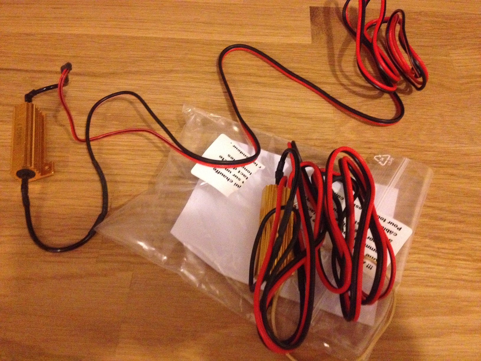

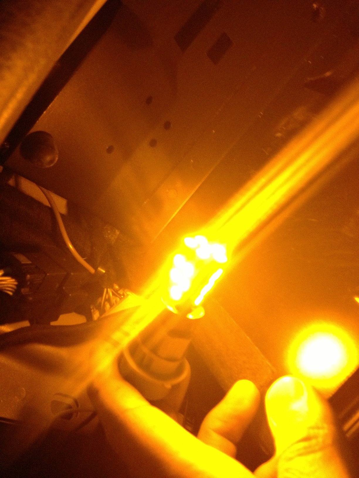

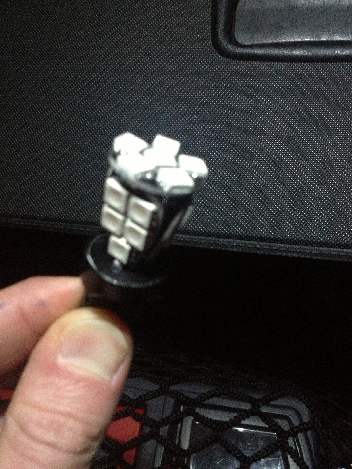

Vu que mes feux arrières ne sont pas 100% leds j'ai fait l'acquisition de ça:
Montage rien de compliqué, mais en regardant de plus près cette led je ne vois pas de résistance intégré...je vois le problème d'ici là!

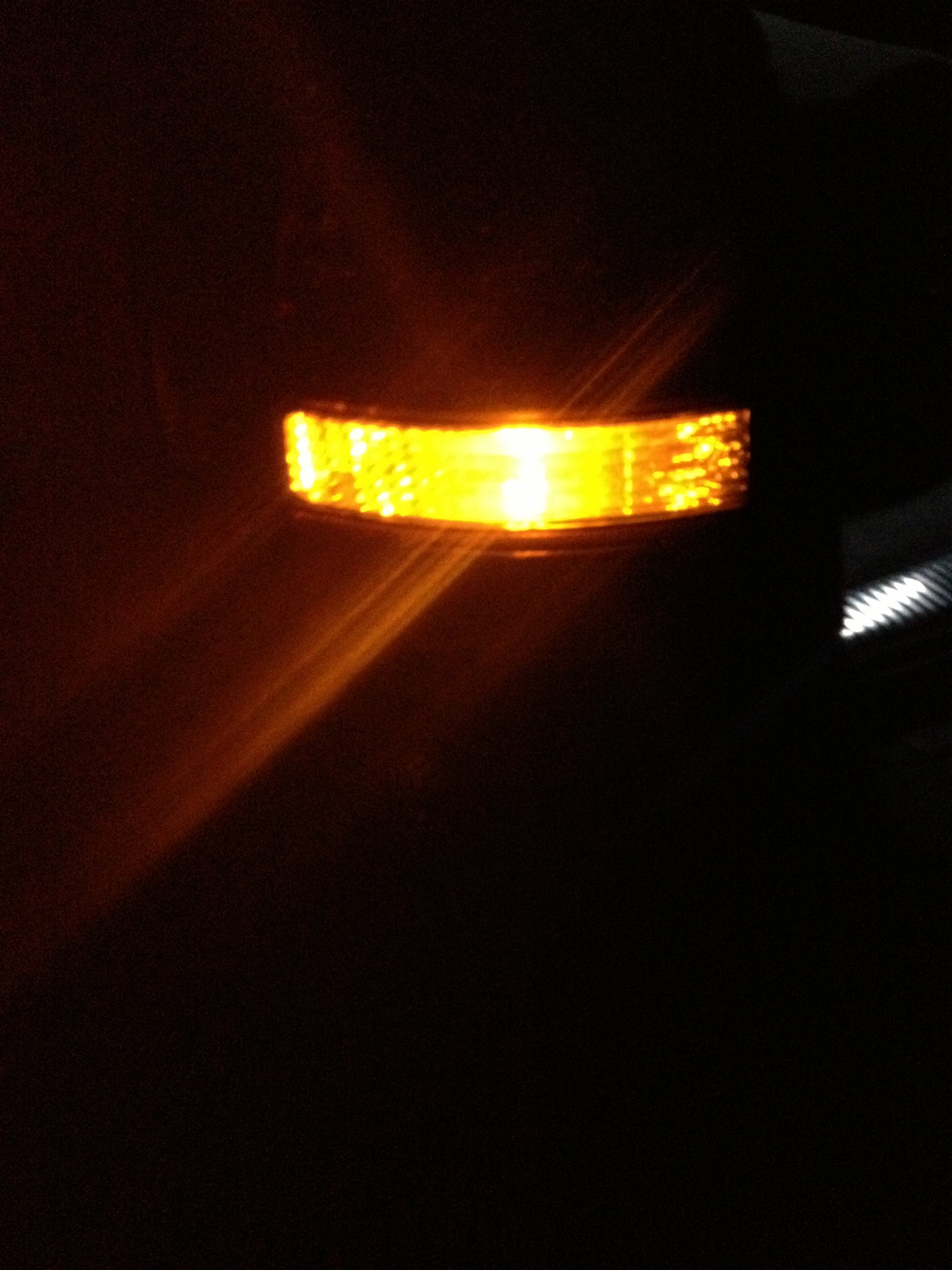

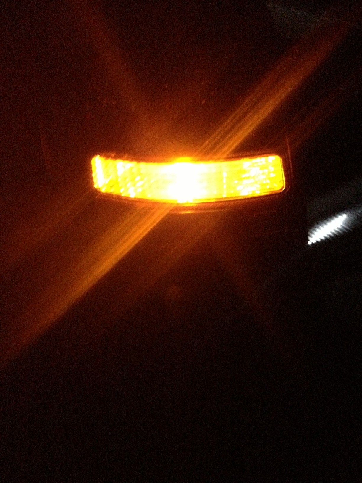

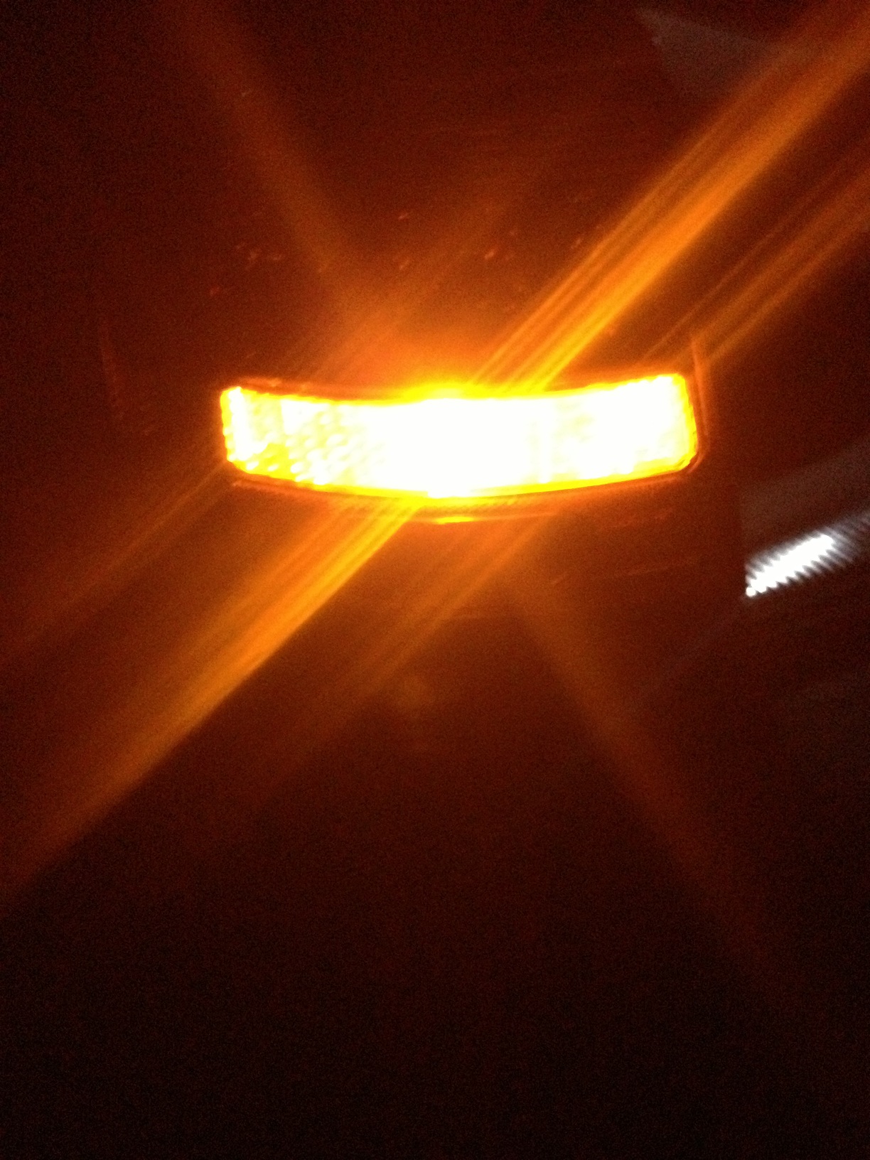

Donc allumage:
Ca éclaire vraiment bien orange, je suis surpris du résultat je pensais pas que ça serait si bien.
Par contre ça clignote à une fréquence deux fois supérieures!
Il va me falloir mettre des résistances quelques parts et y'a pas beaucoup de place....
J'ai contacté le vendeur quand même vu que c'était des anti-erreurs!!!
J'ai acheté ça ici

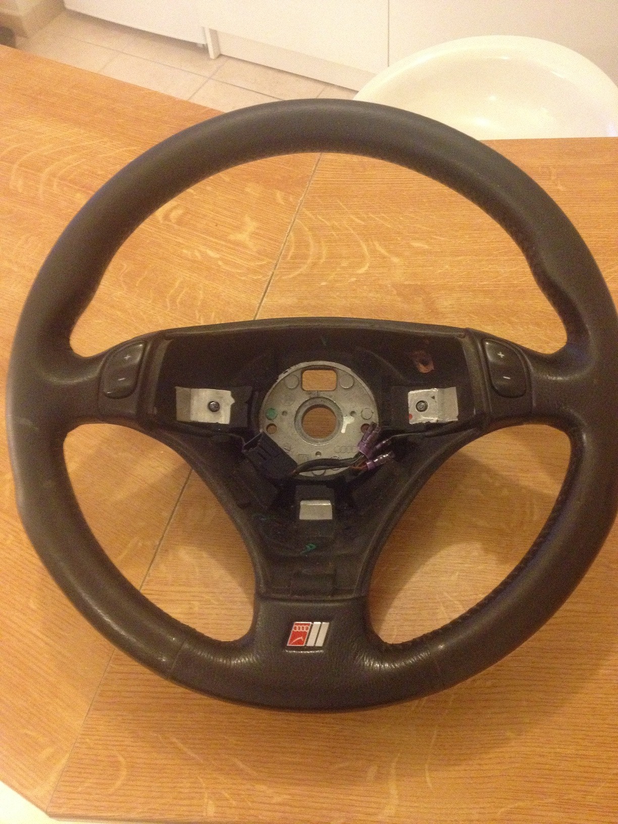

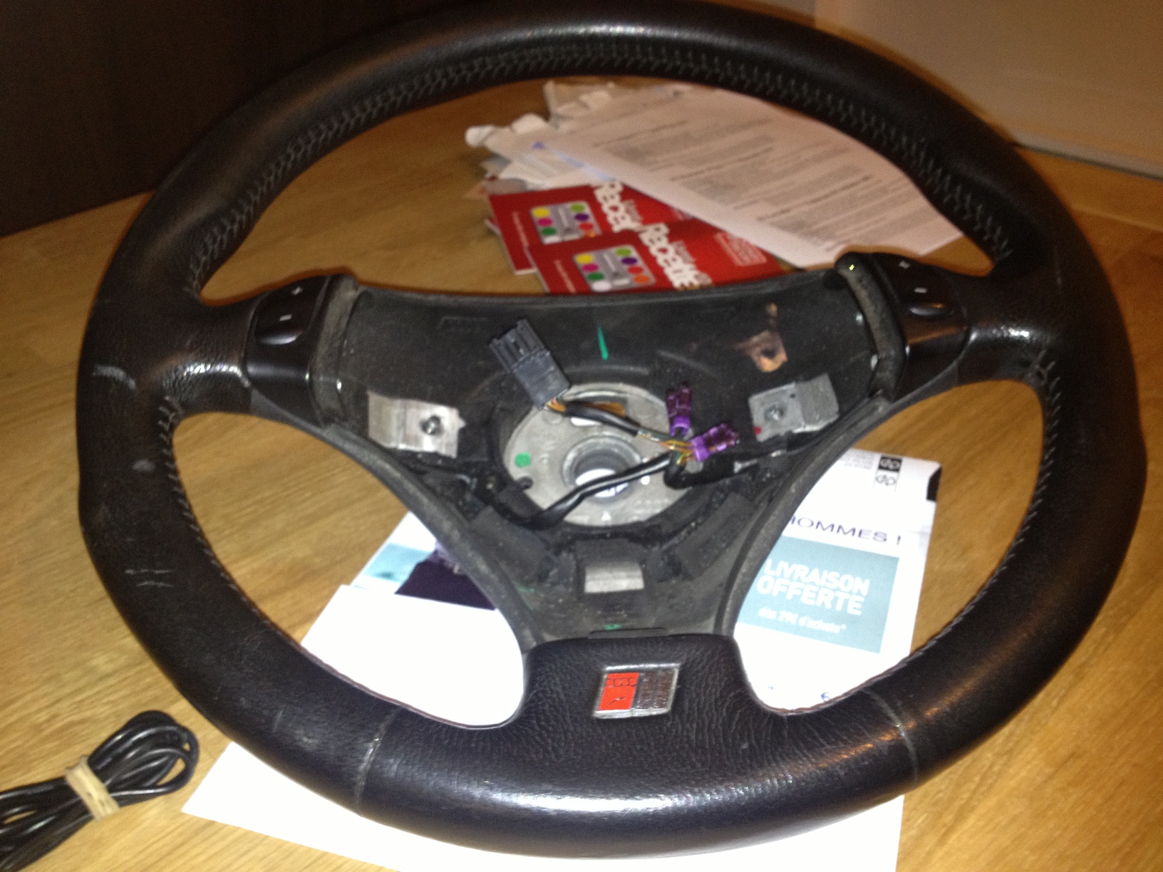

Puis j'ai touvé un volant, le même que le mien! Il est complet avec airbag et touches multifonctions donc dès réception je l'attaque au Dremel pour y passer mes palettes.

Bon hier j'ai reçu ça:
A l'achat j'avais pas fait gaffe mais c'est un volant des années 2000, avec les boutons plus grossier. Tant pis c'est pour me faire la main donc c'est pas important!
Il aura le droit à une petite rénovation du cuir avec lavage à l'huile de lin et traitement au Belgom mais seulement une fois que j'aurai opérer la greffe!

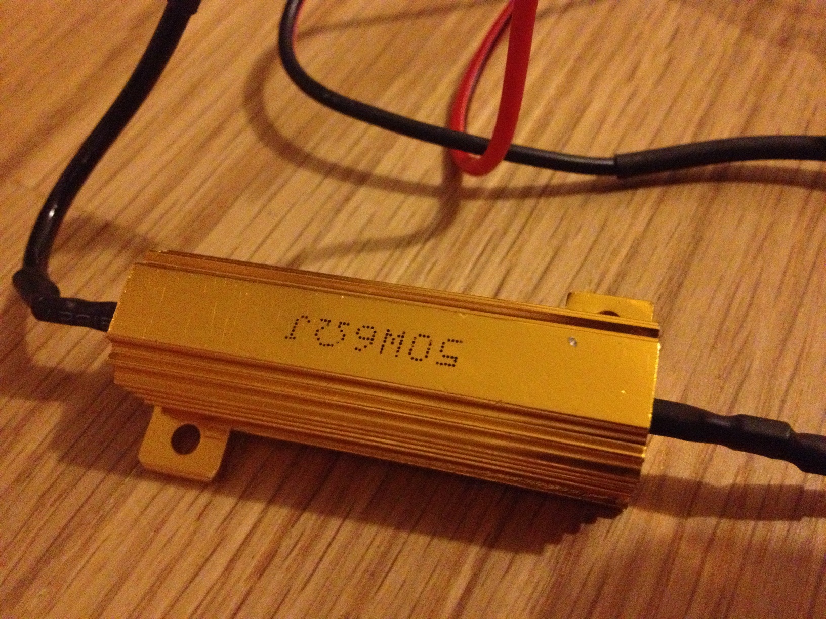

Sinon je suis hyper satisfait du vendeur des leds car il assurer sur toute la ligne. Comme mes ampoules de clignotant ne clignotent pas à la bonne fréquence il m'a envoyé ça:
Je m'attendais à recevoir des résistances comme BlueCars m'avait envoyé mais là c'est du lourd!
J'ai essayé vite fait et c'est niquel tout marche bien. Il me faut maintenant trouver un emplacement qui craint pas car ça chauffe rapidement et surtout les intégrer correctement au faisceau....
Il est honnète car c'est pas donné sur son site et il me les a offert! Un vrai commerçant!
