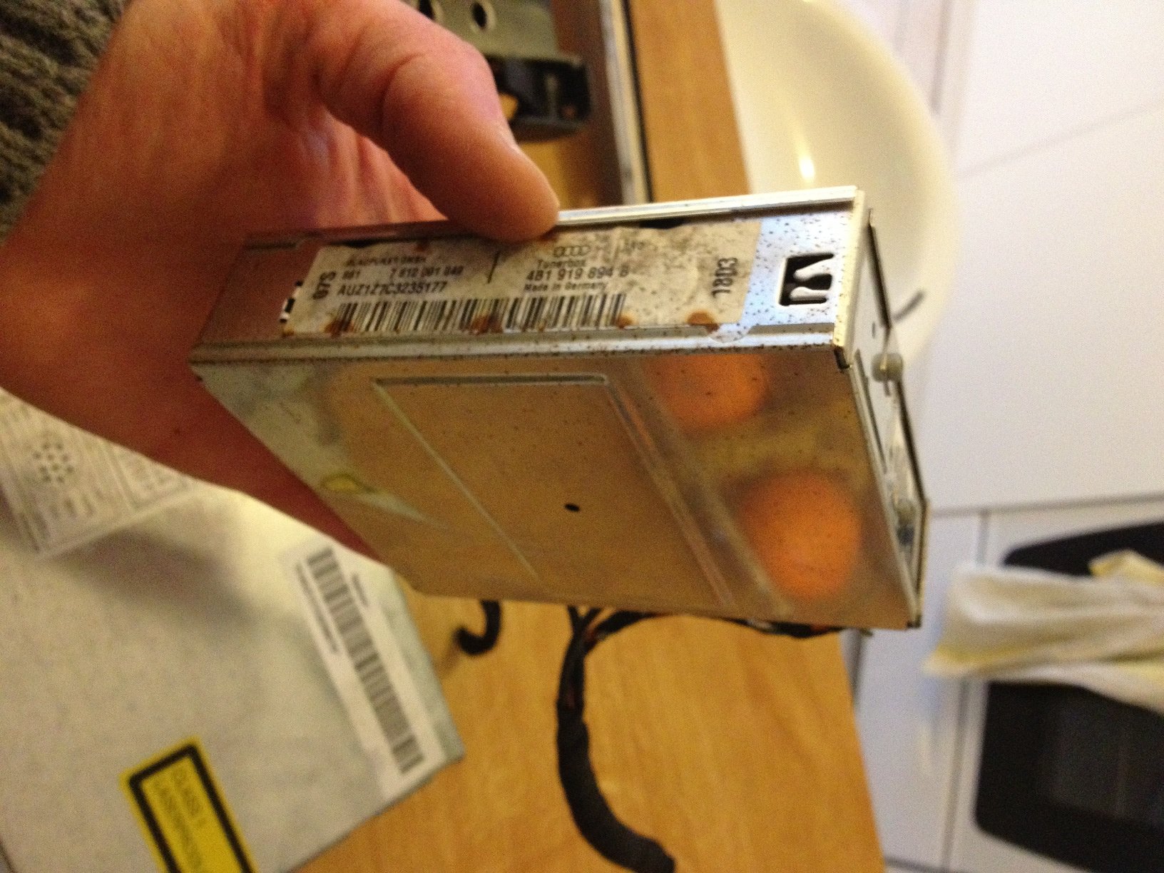

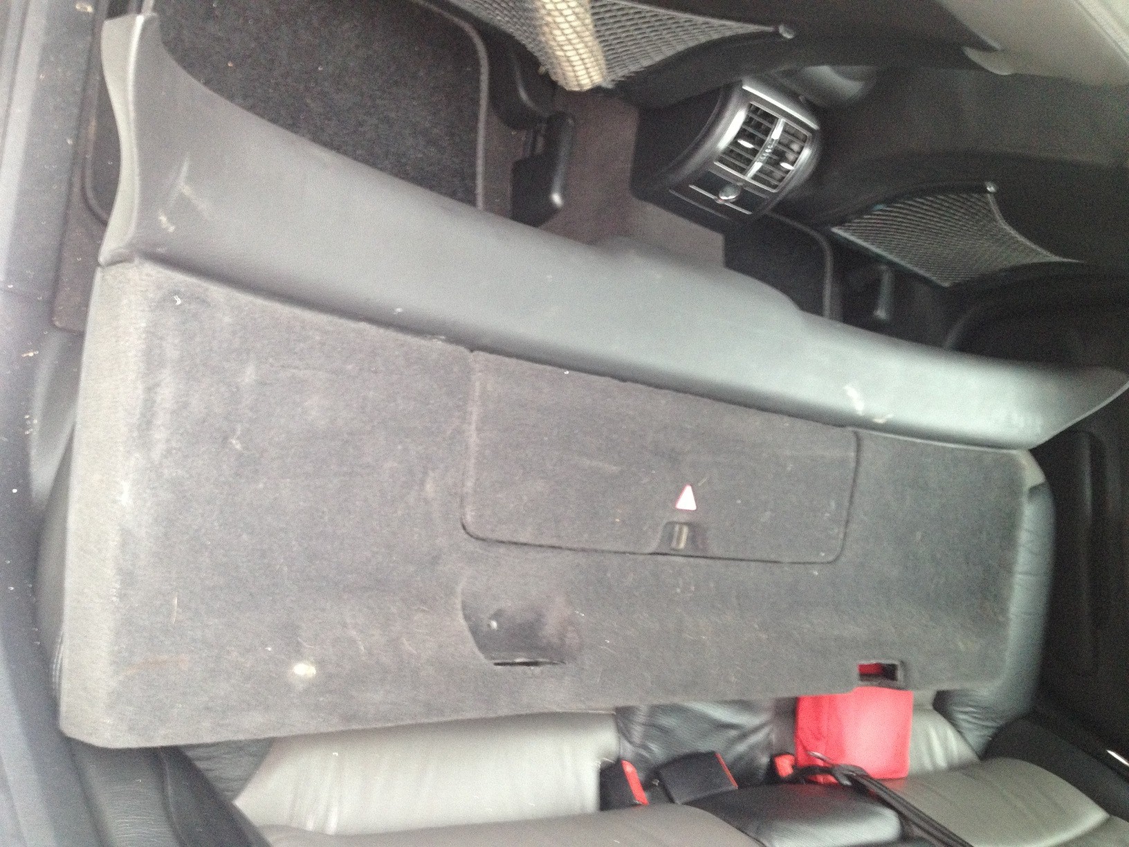

Donc voici de quoi je parle:
C'est en un seul morceau alors que le mien est cassé au niveau des fixations plastique..
Est ce que quelqu'un peut me confirmer ou pas que les cables dont j'ai mis les liens sont les bon pour brancher le RNSD et le bloc TMC???
Histoire d'éviter les allers retours vers l'Allemagne si je me plante de références!

l autoradio que tu avais d 'origine c 'est celui ci ?
Ensuite si comme je pense ta titine est comme la miene sans ODB ton boitier TMC ne te serts à rien et le RNS D (dx je crois) que tu as récupéré sur l 'allroad n 'est pas fait pour ta voiture mais rien de grave tu vas pouvoir le monter tu auras juste ce petit message à l 'allumage

Pas d'intérêt a monter le boîtier tmc alors?
Sachant que je changerai un jour ou l'autre l'écran du PI, vu qu'il manque qq lignes. Je pourrai monter un écran plus récent, ou bien ça changera rien et la gestion se fait ailleurs, l'écran se contente de faire son taf quoi.
aucunes infos de radio ect sur ton ecran ?
de toutes façons tu n 'as pas le boitier tmc d 'origine à ta place je m 'embeterais pas à essayer d 'installer ce boitier tmc tu es habitué a ne pas avoir les info radio ect sur ton compteur alors ca te changeras pas

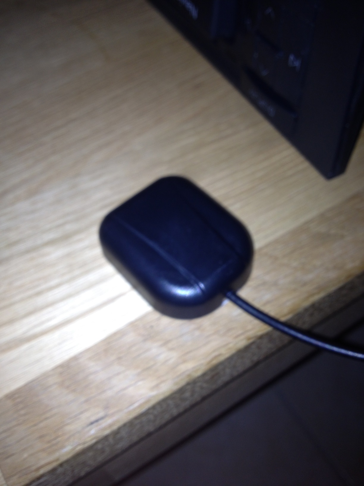

par contre il te faudra si tu ne l 'a pas recuperé l 'antenne gps pour ton rns d
pour ton antenne pose la question à kufatec quel antenne pour rns d et tu sera sur que l 'embout a brancher sur le rns d sera le bon

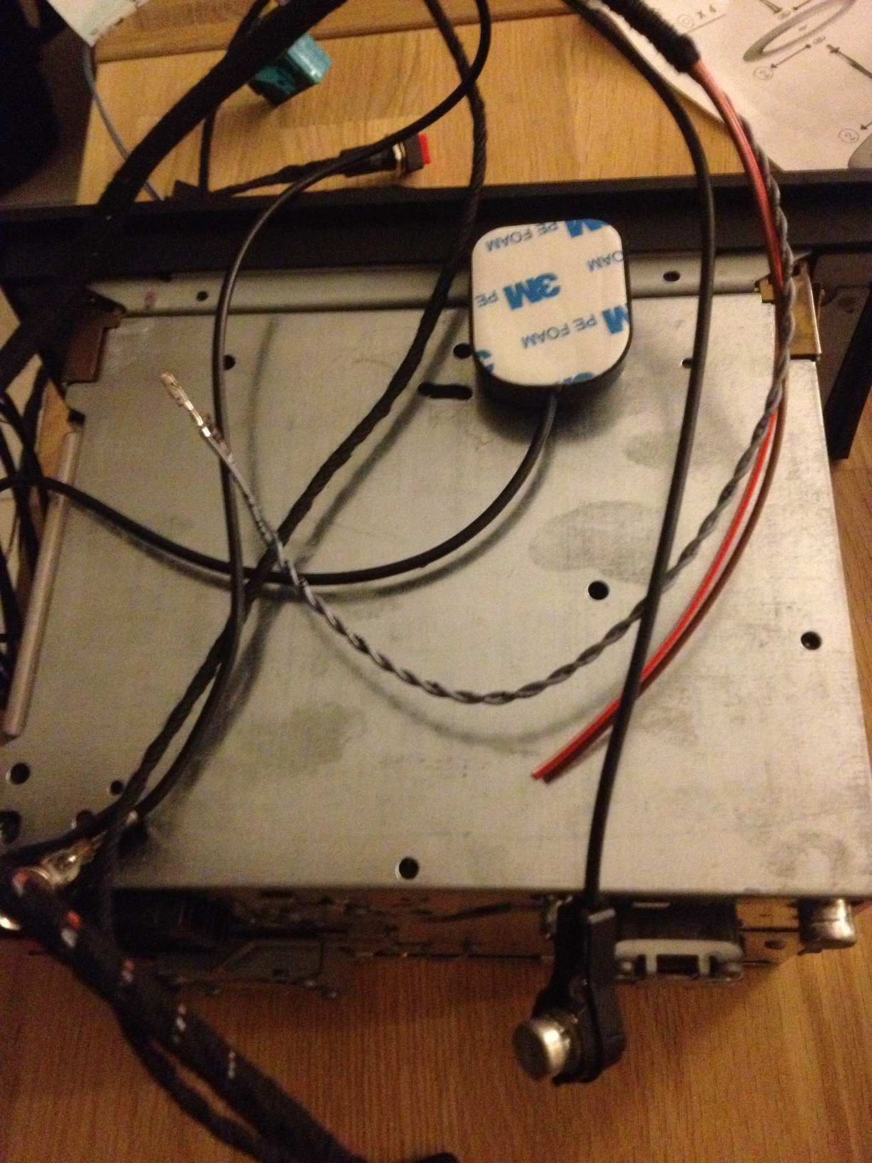

J'ai pris l'antenne avec embase GPS mais je vais pas m'amuser à tirer des cables alors je vais prendre une antenne GPS sur ebay. Y'en a à pas trop cher...
Vu que j'ai pris le TMC je vais essayer de le brancher quand même....
oui je te disais de voir chez kufatec pour l 'antenne vu que tu vas leur commander l'adaptateur
ça t 'éviterais de re payer des frais de port sur ebay surtout que les frais de ports sur ebay de vont te couter plus cher que l 'antenne
renseignes toi sur kufatec pour le prix de l 'antenne meme si elle est plus chère en évitant les frais sur ebay ca devrait te faire pas plus cher au total et surtout une garantie de produit fiable chez kufatec

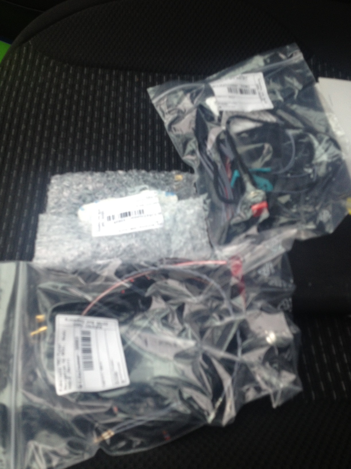

Bon bah voilà, j'ai pris un ensemble complet chez Kufatec. Les liens de la page précèdente sont donc les bons pour ceux qui voudraient se lancer dans la modif.
J'ai pris l'antenne chez Kufatec sur vos conseils.
Un très très grand merci à French pour sa disponibilité un dimanche soir!!!
Il a su analyser tout mon cablage en deux-deux par MP et il m'a appuyer sur les bons choix de façon plus qu'efficace!!!
J'ai appris du vocabulaire, emplacement CAN H et L, etc...
Il a, sans détour, partagé ses connaissances dans le pur esprit du forum!

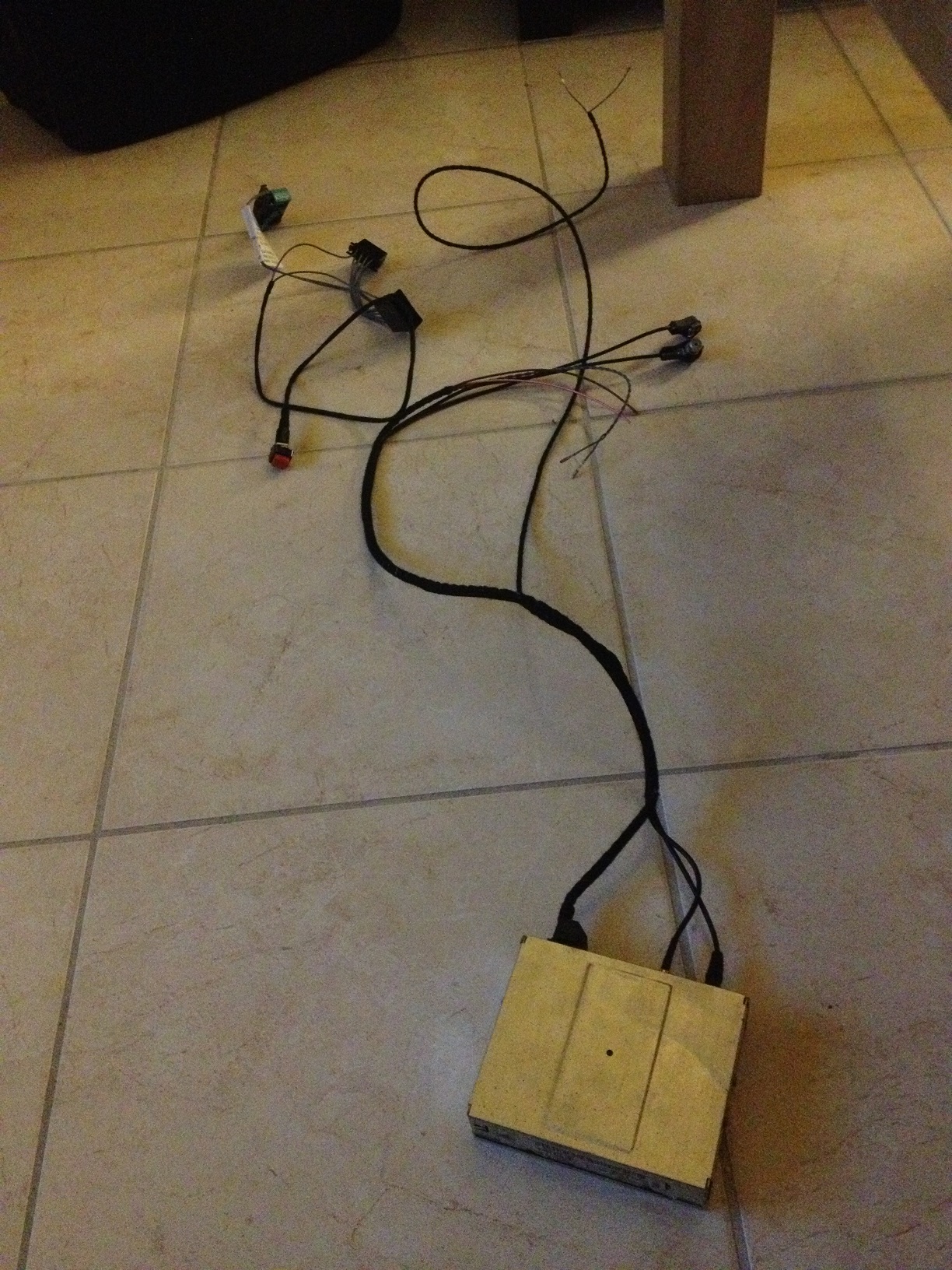

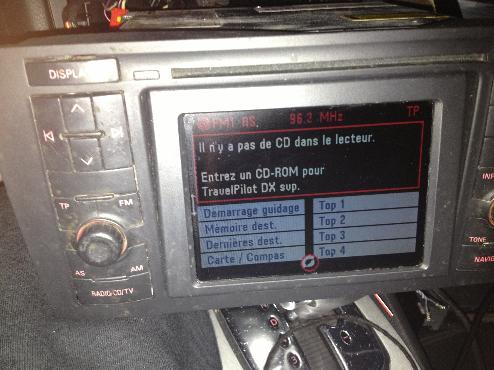

J'ai reçu ce midi le kit d'installation de chez Kufatec:
C'est de bonne facture.

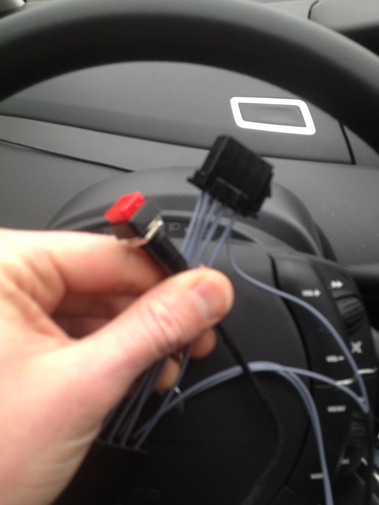

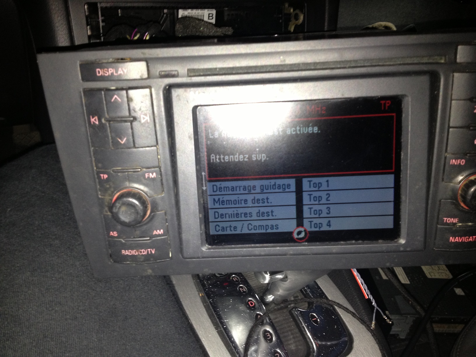

Ce soir j'ai branché rapidement pour vérifier le code et voir un peu ce qu'étais un RNS-D (nettoyage en profondeur de prévu!):
J'ai quelques fils qui partent du TMC qui seront à brancher quelque part, sur le PI? Ou alors il faut se repiquer sur les broches.
J'étudierai le sujet avant le montage définitif.
Une chose est sure c'est que c'est sympa un peu de couleur dans mon intérieur!
Le VCDS l'a reconnu, j'ai accès à un nouveau menu. Le chargeur a été reconnu tout de suite!

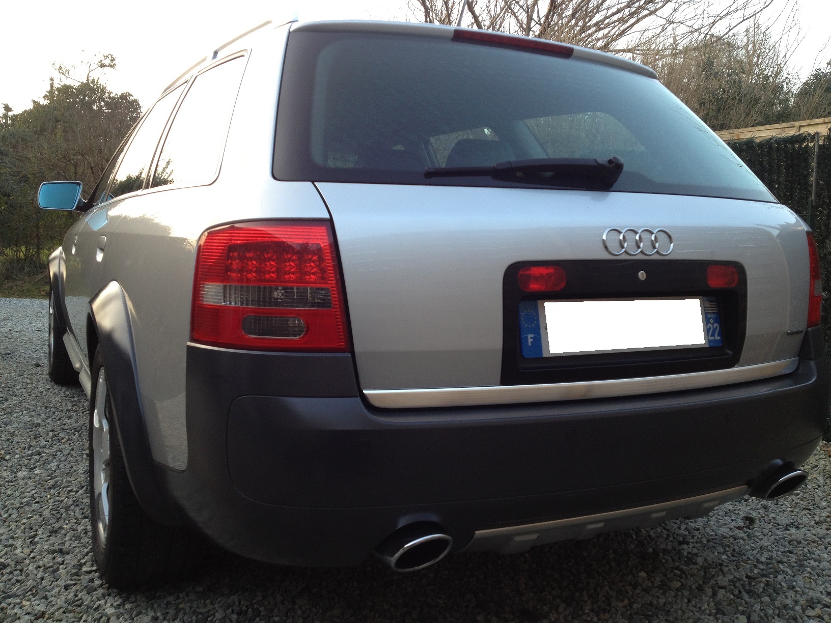

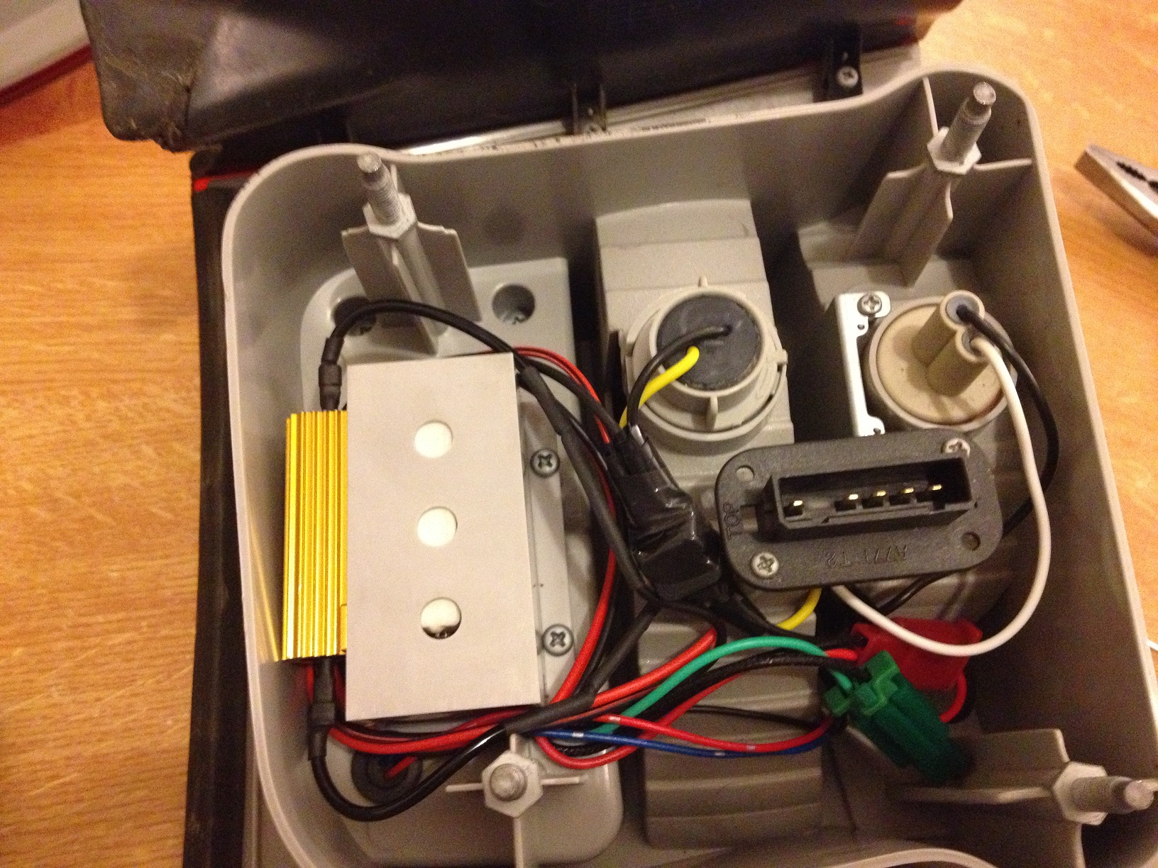

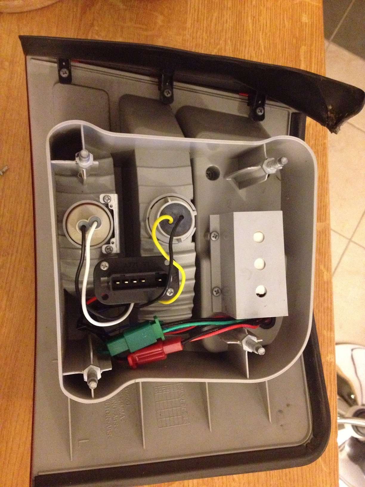

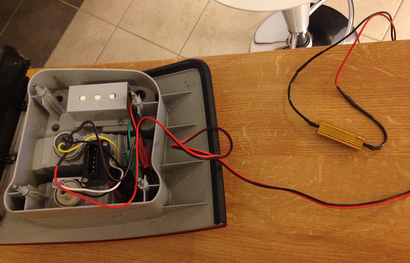

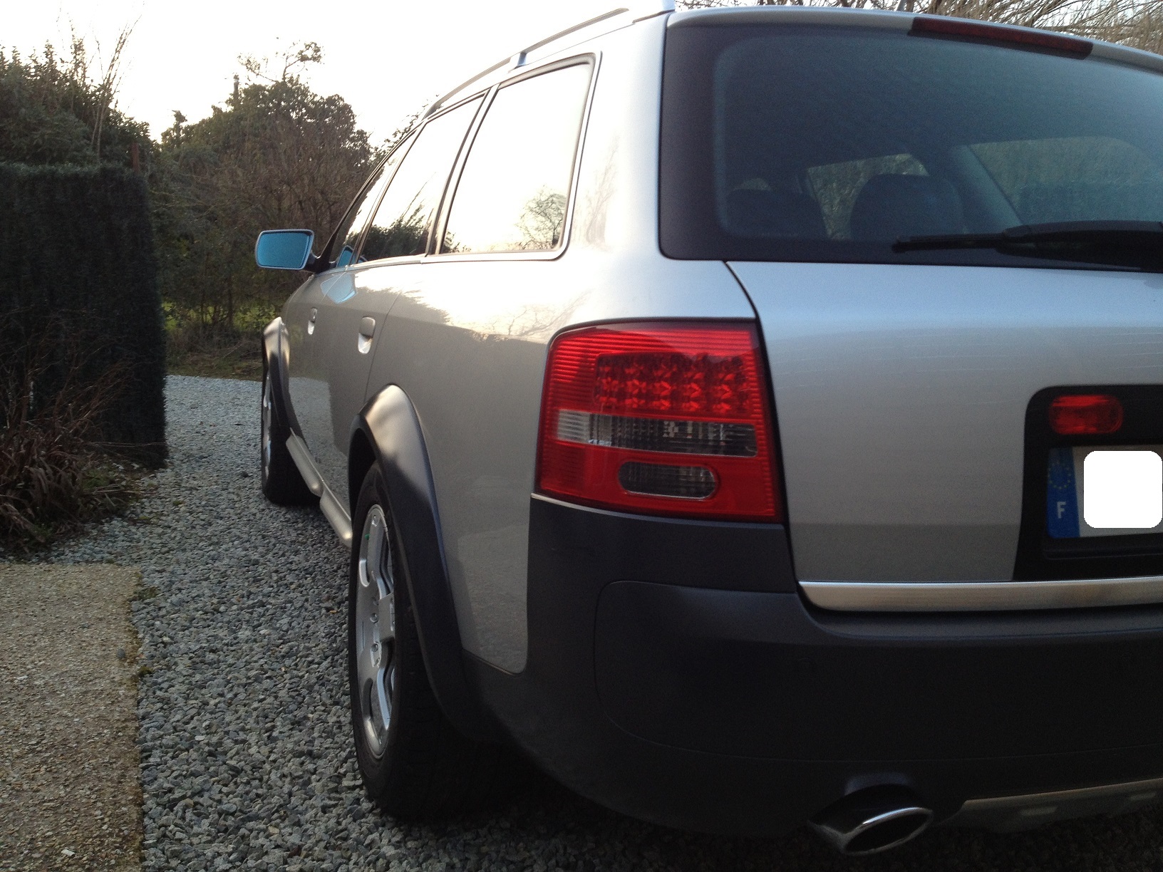

Ce soir j'ai pris le temps de monter les résistances qui vont avec mes ampoules de clignotant à leds!
Il n'y a pas beaucoup de place, la résistance a tendance à chauffer un peu en plus.
Du coup je l'ai mise à coté du bloc de résistance d'origine:
Le rendu final:

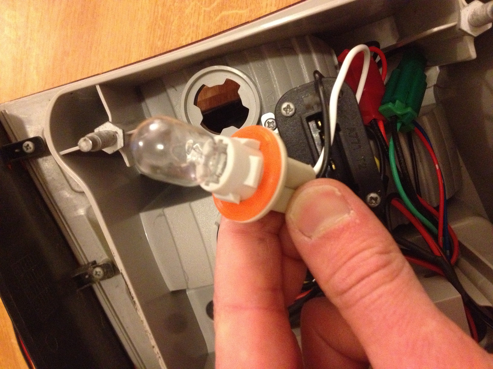

Si je souhaite du full leds et surtout gagner en puissance (je vois rien en marche arrière) sur mes feux de recul il me faut changer ça:
Le vendeur de mes ampoules clignotants vend une ampoule à leds hyper puissante pour les feux de recul mais ça coûte assez cher, de l'ordre de 40 à 50€ la paire! Donc ça va rester tel quel pour le moment...

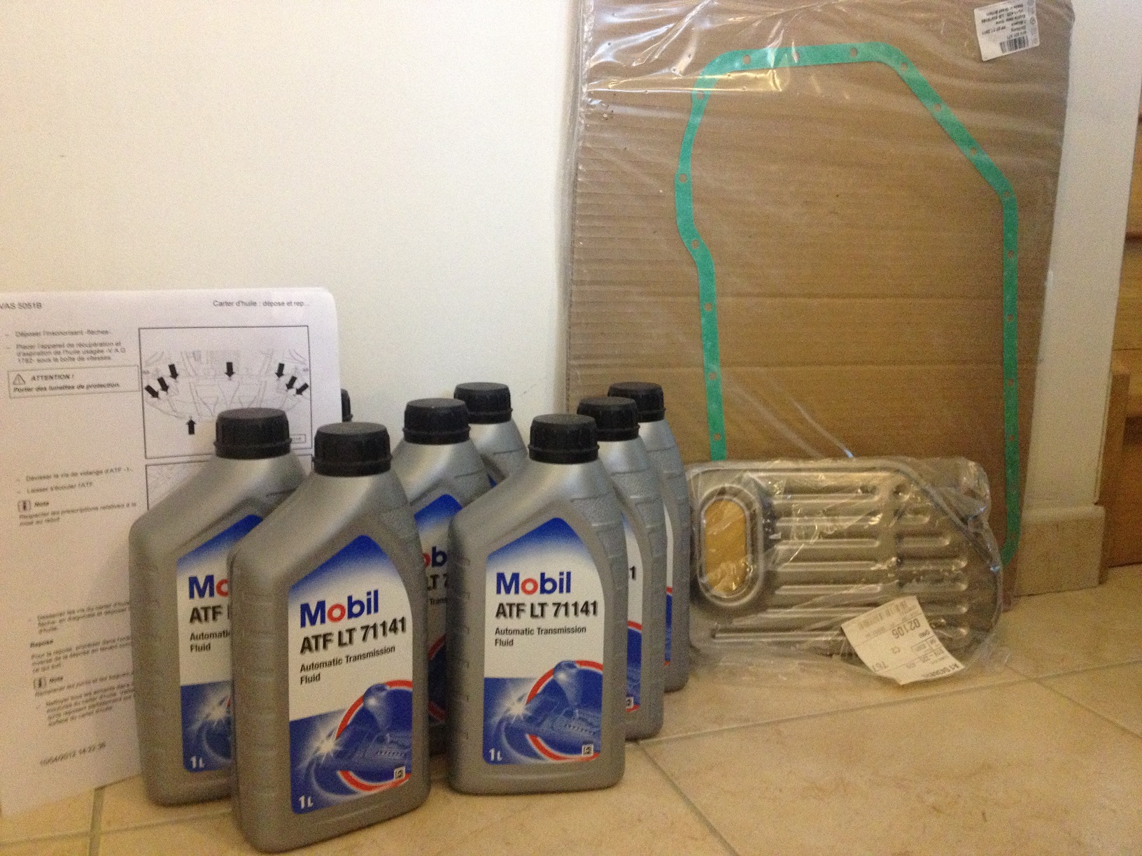

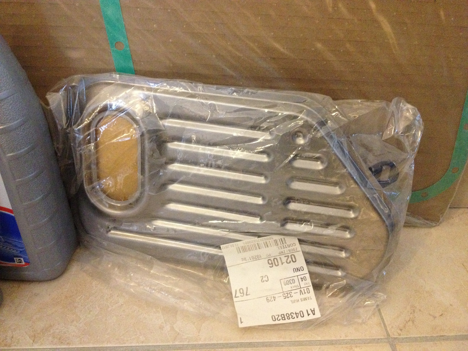

Il s'agit d'un ensemble pour réaliser la vidange de Tiptronic, le vendeur avait acheté tout ça mais entre temps sa pompe à injection à lacher, vu les frais il a revendu en pièce et du coup il lui restait tout ça:
Il a même ajouter le protocole Audi!
Je m'en tire pour 90€ l'ensemble, 100€ avec le port. L'huile est bien normé 5hp19.
Exact c'est la bonne huile, bien odorante et de couleur miel

Tu as changer tes bloc feux AR? Ou juste mis des ampoules leds?
Un tuyau pour les produits miracle ? Ou puis je les trouver?
Merci Gasco!
Ouais j'ai mis des feux a leds mais les clignotants étaient en traditionnel alors j'ai changé ça!
Pour les pdts je ne passe que du Turtle Wax achete en grande surface. Là j'ai juste tester la Claye de chez Meguiar's que j'ai eu grâce a Tyrion a bon prix, -25%.
