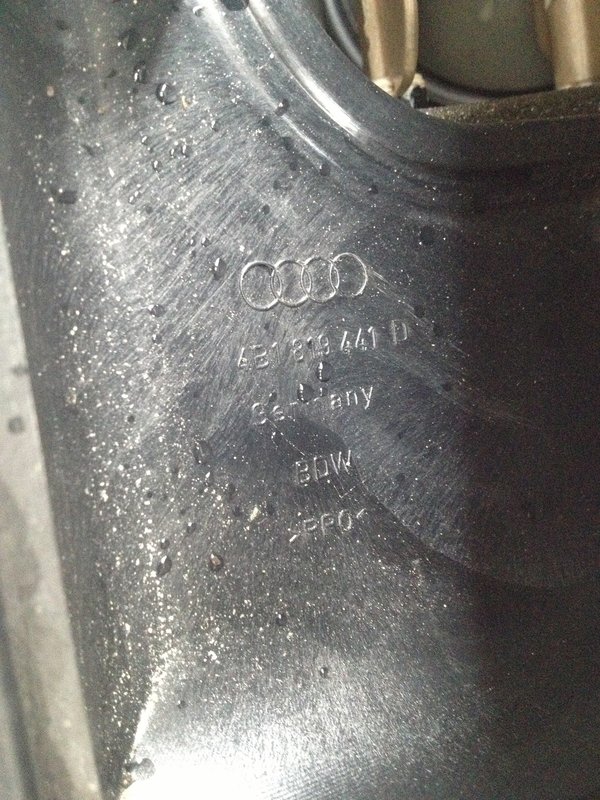

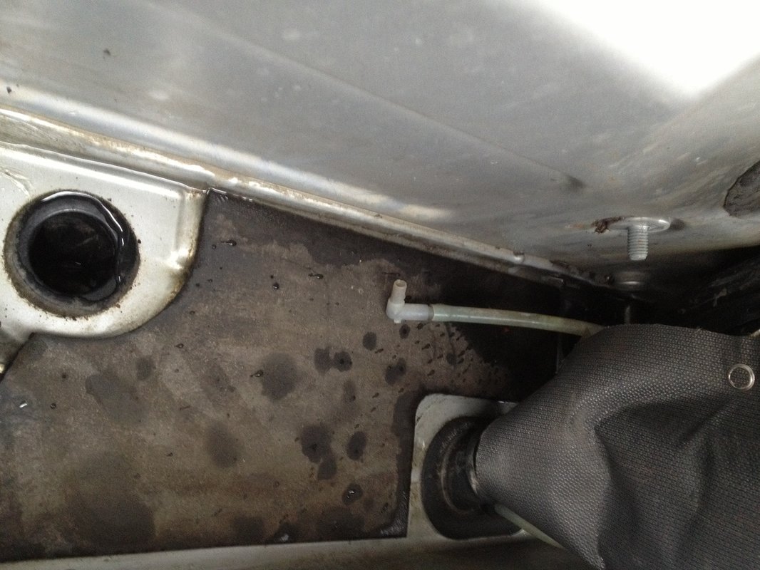

Je ramasse un truc tombé par terre coté passager et là stupeur c'est humide....! Je cherche si une bouteille d'eau est tombé ouverte.....rien.....bon je flippe pour mon module confort car j'ai bien compris que mon bac de batterie était en train d'offrir une leçon de natation à ma batterie!
Bref il fait nuit, c'est vendredi soir mais je sors la caisse à outil pour aller déboucher ces 2 p###### d'évacuation à la c## de m#####!
Effectivement une fois le support de batterie démonté, y'a quelques bons centimètres d'eau.
J'enfonce mon doigt dans une des évacuations et là grosse vidange! Quelques litres d'eau par terre....

L'objet du délit:
J'ai ce tuyau volant, où doit'il être brancher?
Je vais changer cette pièce aussi, j'ai l'impression qu'elle n'est plus tout à fait étanche:

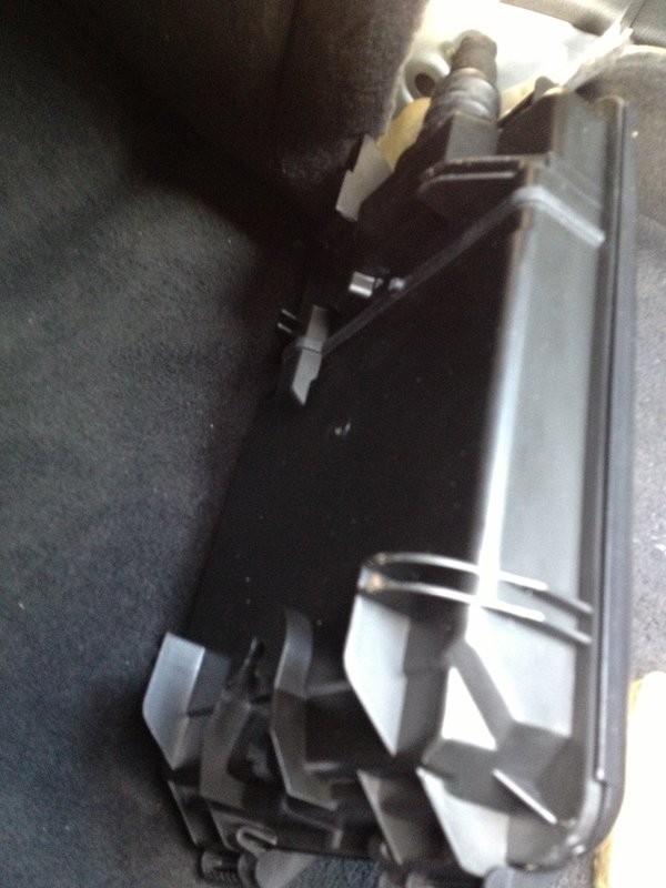

Il s'agit du support de filtre d'habitacle.
Ce matin j'ai encore de l'humidité au pied à l'arrière. Pourtant j'ai fait tourner le décapeur thermique pendant un moment hier soir. Je suis bon pour recommencer ce matin...

le tuyau volant, ce n'est pas celui qui va sur la batterie ?

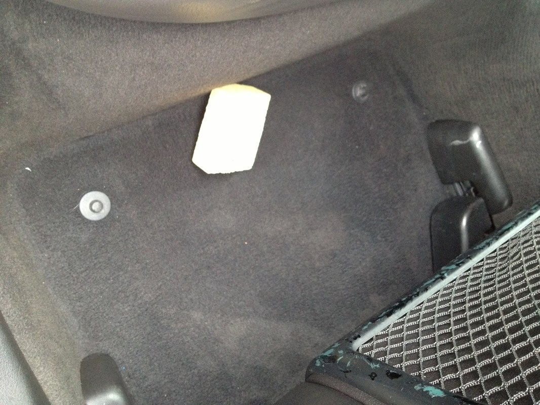

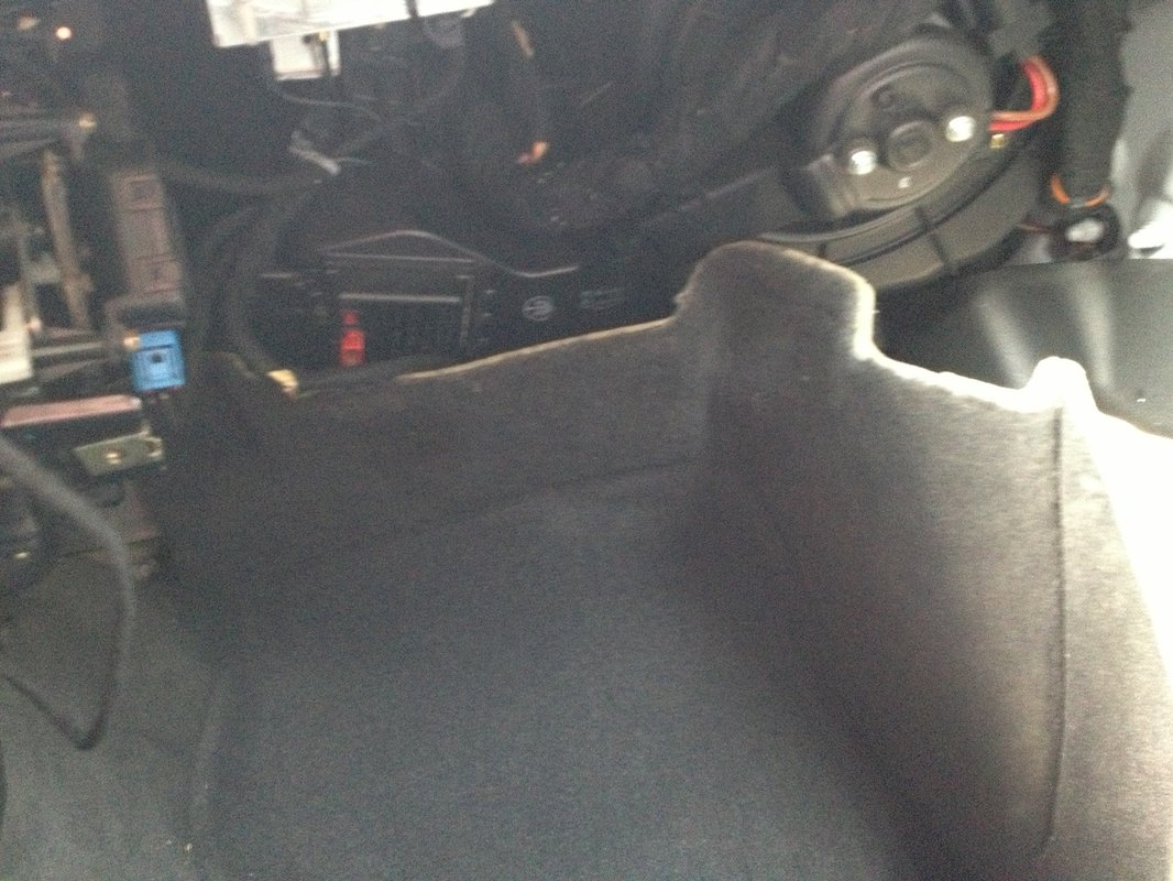

Bon j'ai réussi tant bien que mal à retirer en partie la moquette, elle est hyper épaisse!
J'ose pas tirer plus, la partie du dessous est comme une éponge, ça a bu toute l'eau...
J'ai un boitier sous la moquette, ça correspond à quoi? Le calculateur de boite?
Ca à l'air relativement étanche, je vais l'ouvrir pour voir l'intérieur, aucun risque?

C'est bien le calculateur de la Tiptronic!
J'ai pas noté le numéro mais chez les RS6 ils parlaient de reprog de boite et il s'agissait d'envoyer ce calculateur à Minhéa.
J'ai ouvert, c'est bien étanche pas de problème!

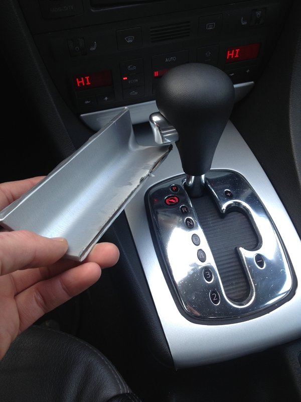

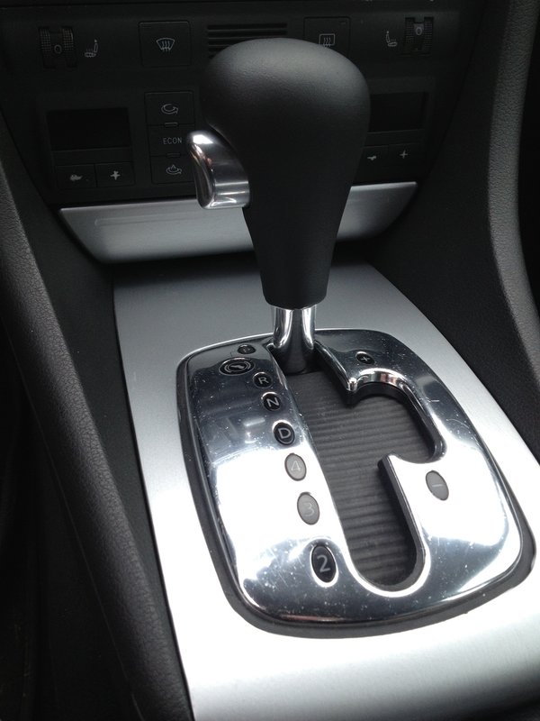

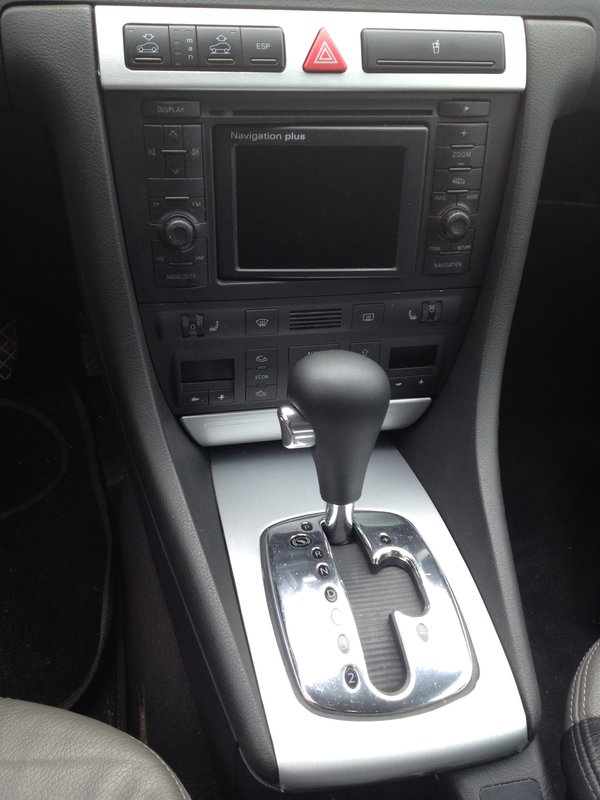

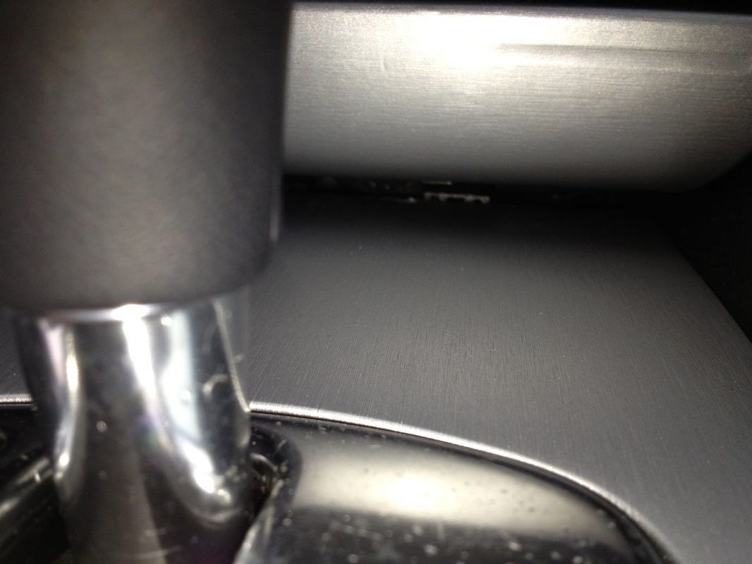

Sinon j'ai pris la disqueuse pour achever mon passage en double din, en effet depuis que j'ai mis le cendrier double din je ne pouvais plus mettre mon contour de Tiptro.
Ca donne ça:
Par contre je vais devoir faire une petite modif pour le fond sous peine de semer plein de trucs dessous:
