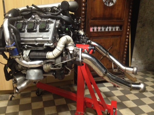

Hello, voila le moteur est quasi terminé, les turbos arrivent vendredi, avec plaque thermostatique, radiateur d'huile. Il me manque le panier de pompe à essence RS4, quelqu'un aurait il cela? Et pour les collecteurs d'échappement quelle est la différence entre les S4 et les RS4? J'ai envoyé un mail à MRC la semaine dernière et je n'ai toujours pas de réponse, puis je contacter directement le garage de Vincy si c'est bien chez lui que Minhèa intervient? merci -

Voila le bloc à retrouvé son vilo, ses bielles et ses pistons, la mauvaise surprise c'est pour les culasses... elles ont été refaites il y a 2ans soit disant (facture) et après contrôle 1300€ pour les refaire.... changement de tous les guides, des joints de queues, rodage, épreuve, surfaçage.... je me tâte à les faire refaire, mon ami motoriste me dit de changer uniquement les guides de l'échappement mais vu que je ne veux pas faire les choses à moitier! il me propose de me faire tout ca à 800€ comme ca! quelqu'un me donne un avis? dois je faire les guides? ils ont un peu de jeu, je ne trouve pas ca énorme moi! Pour le reste j'ai trouvé une paire de turbo de RS4 d'ocass (120000) en parfait étât, il me manque plus que le panier de pompe à essence de rs4 -

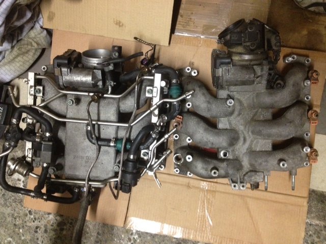

non non je ne parle pas d'AZR... j'aurais aimé me tromper :) et pour la pipe d'admission, laquelle prendre? -

Hello, j'ai un choix à faire... j'ai un jeu de culasses AZB et un jeu AGB, je n'arrive pas trop à les différencier! lesquelles monter sur le bloc? tout comme la pipe d'admission, j'ai les deux montages merci
