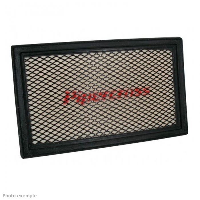

J'ai décidé de franchir le pas et de tester ces fameux filtre à air "lavable" ou "sport".
Pour rappel chez Shiftec, ils m'avaient conseillé de monter ce type de filtre. Ils sont d'ailleurs revendeur de la marque BMC.
J'ai fait mon choix depuis un moment, ça sera un Pipercross car il n'y a pas besoin de les huiler, voici une partie de la présentation:
"- Grâce à cette même technologie, PIPERCROSS propose en exclusivité des filtres à air qui fonctionnent sans huile afin de préserver les débitmètres, notamment chez VW et SUBARU. "
En fait, comme je l'ai expliqué précédemment, j'ai toujours peur d'avoir la main lourde! Donc ça évitera tout risque!
il y a une promo intéressante sur ce site: Promo¨Pipercross
Voilà la bête! Je ne manquerai pas de vous donner mes impressions s'il y en a!!!
Je viens également de le commander car c'est bien pratique si l'on a pas besoin de le huiler.
Merci pour le bon plan ;)
J'ai vérifier la taille par rapport a ceux proposés par Oscaro, ça correspond tout pile.
L'avantage des Pipercross c'est pas d'autres pdts a acquérir, ça allège la note pas mal.
Content de t'avoir rendu service Mike!
cool moi qui cherchais un filtre a air de remplacement je vais aussi partir celui la comme sa on sera plusieurs a donné notre avis ;)
J'en ai pas encore parlé a Badkalys mais je pense qu'il sera peut être intéressé, ça fera un team "Allroad Pipercross"!!!

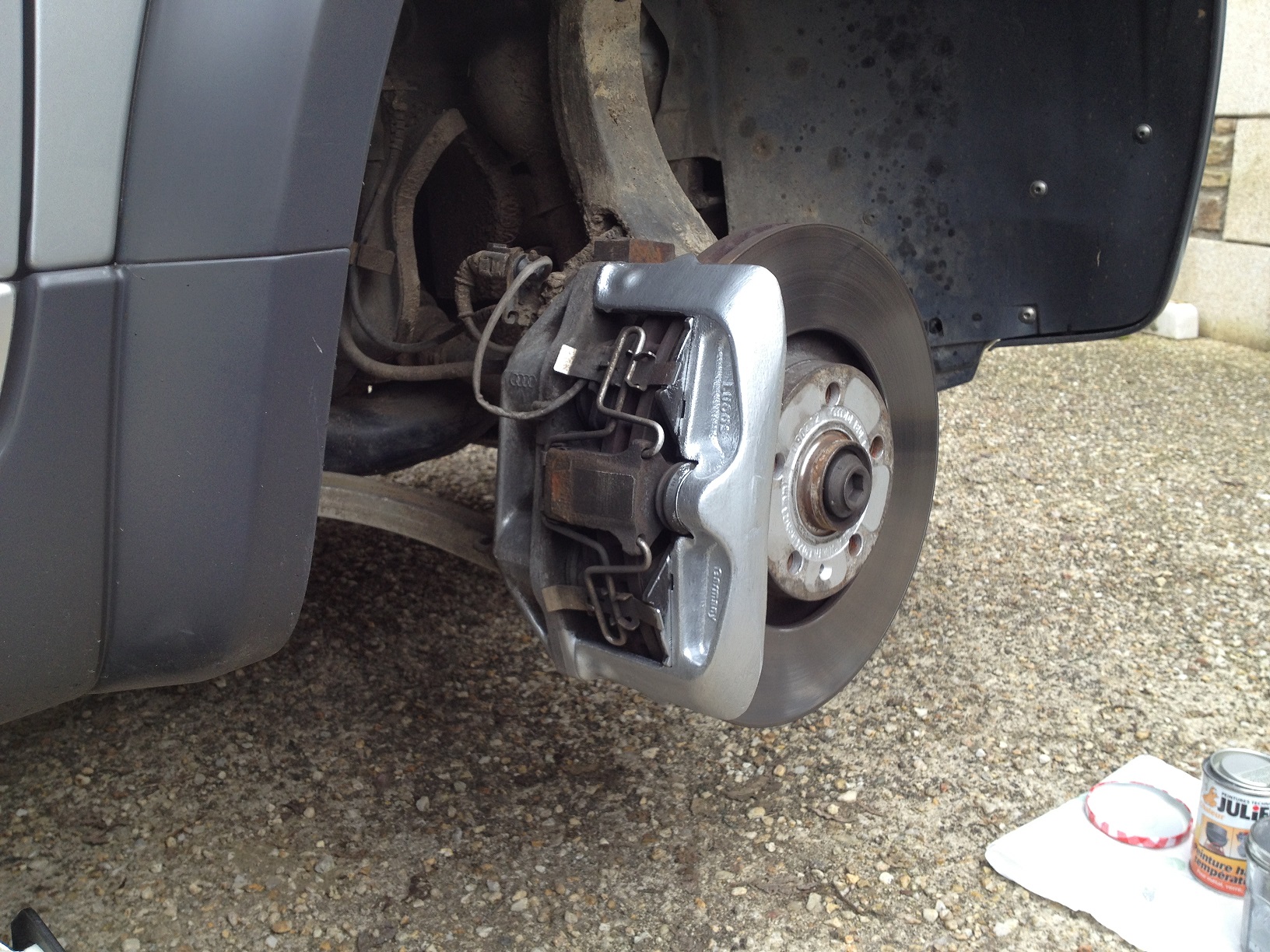

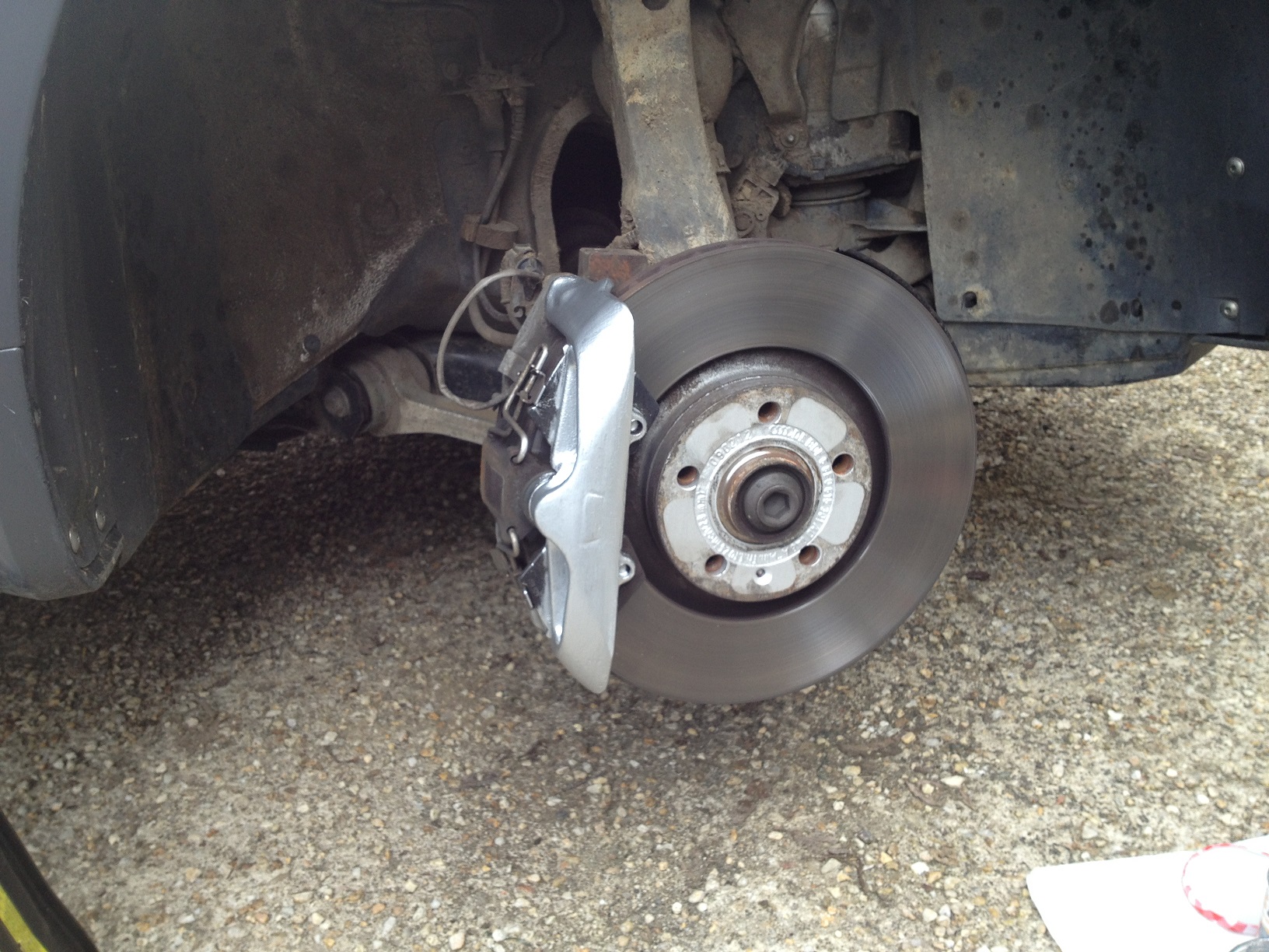

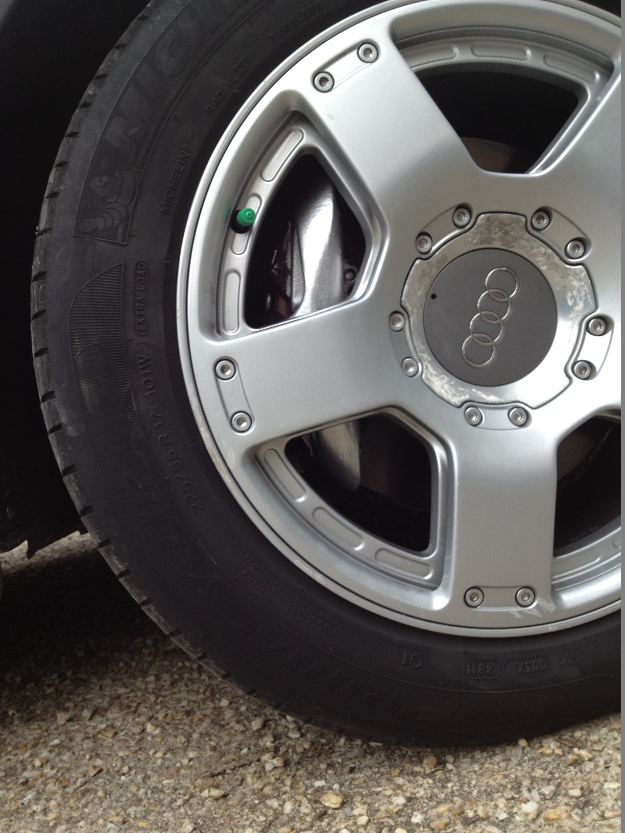

J'ai profité du soleil breton pour mettre un coup de jeune à mon étrier de frein coté conducteur:
Il me reste les deux arrières à faire, ils sont dans un meilleur état que les étriers avant!

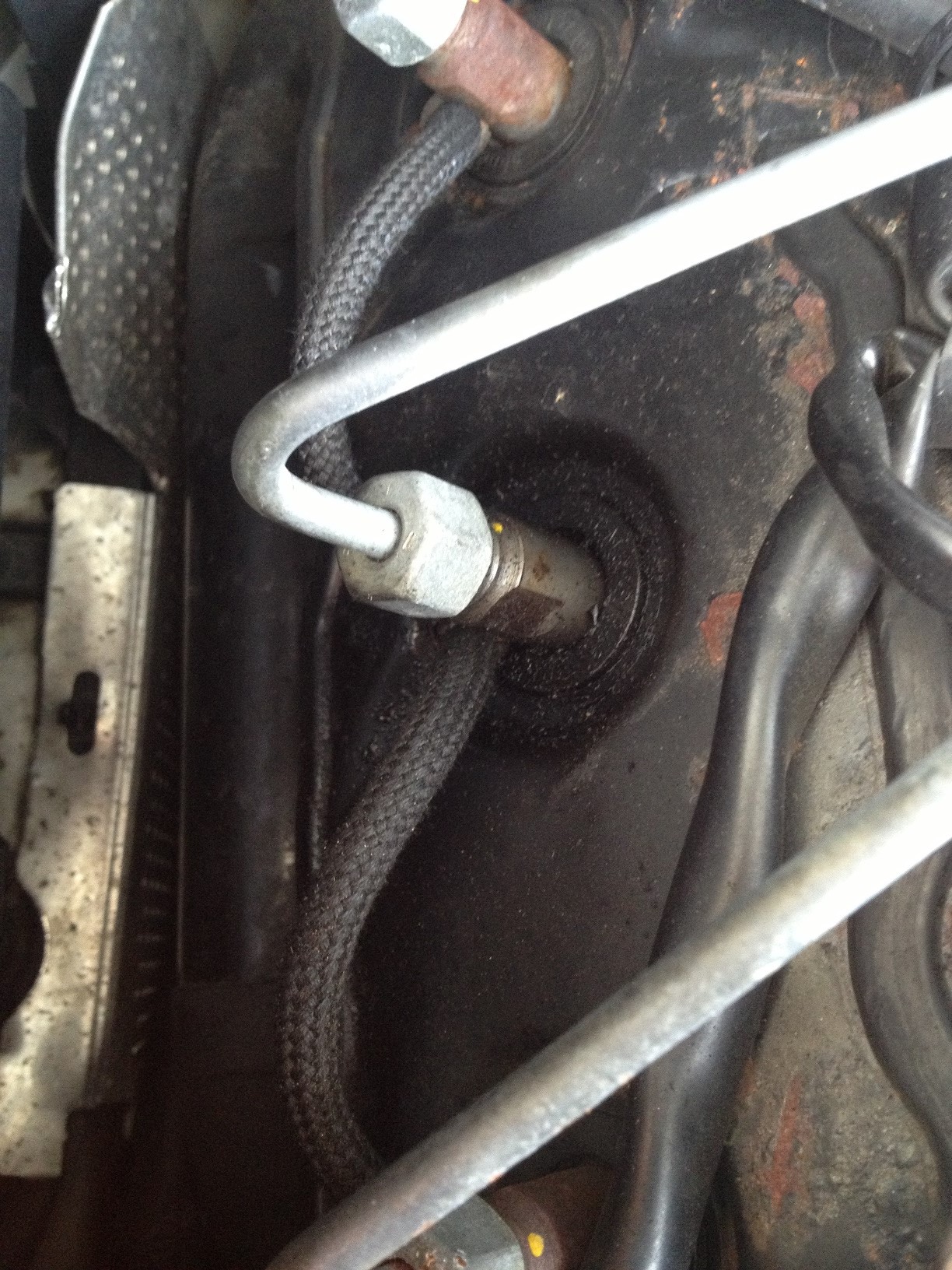

Pour faire un parallèle avec le poste concernant le colmatage des joints des injecteurs, voici le problème au niveau d'un de mes injecteurs:
J'ai réguliérement du gras ici. Hors chez Audi on m'a dit que le joint était solidaire du joint de cache culbuteur...

Je l'ai nettoyé, poncé avec une disqueuse puis au Dremel pour avoir les coins enfin j'ai fini au papier.
Ensuite j'ai dégraissé et deux couches de peinture haute température.
Jai des freins de rs4 a l'avant, donc disque en 360mm avec les etriers, ça pince fort.
Oui tu peux mettre des durites avia, en gros elles sont "blinder" par rapport a l'origine, le jour ou je dois changer mes durites je mets ça.
Pheto a les freins rs4 aussi je crois a l'avant et il me semble du s6 ou rs6 a l'arriere.

Salut sur te photos ils sont gris tes étrillés.
Au sujet de tes joints d'injecteurs sur les caches culbuteurs.
Chez audi il ne les détaille pas (quoi que ici chez vw le magazinier m'a dit qu'il pouvait les avoir seul ), mais cherche bien je ne sais plus sur quel site je les avais vu à la pièce

ouais, étrier gris sur la photo !

Tu as bien fais pour le filtre à air pipercross, j'ai vu sur plusieurs forums qu'il est conseillé de mettre un filtre de ce type après une reprog.
Apparemment il laisserai passer jusqu'à 30% d'air en plus.
Par contre sais-tu tous les combien de kilomètres il faudra le nettoyer?
Je n'ai rien trouvé à ce sujet.
Merci pour la promo François, je vais partir aussi sur un comme ça, sans l'huile c'est déjà mieux.
Pour le nettoyage tu peut le faire à chaque vidange, mais tous les 10 000 km est un bon compromis.
