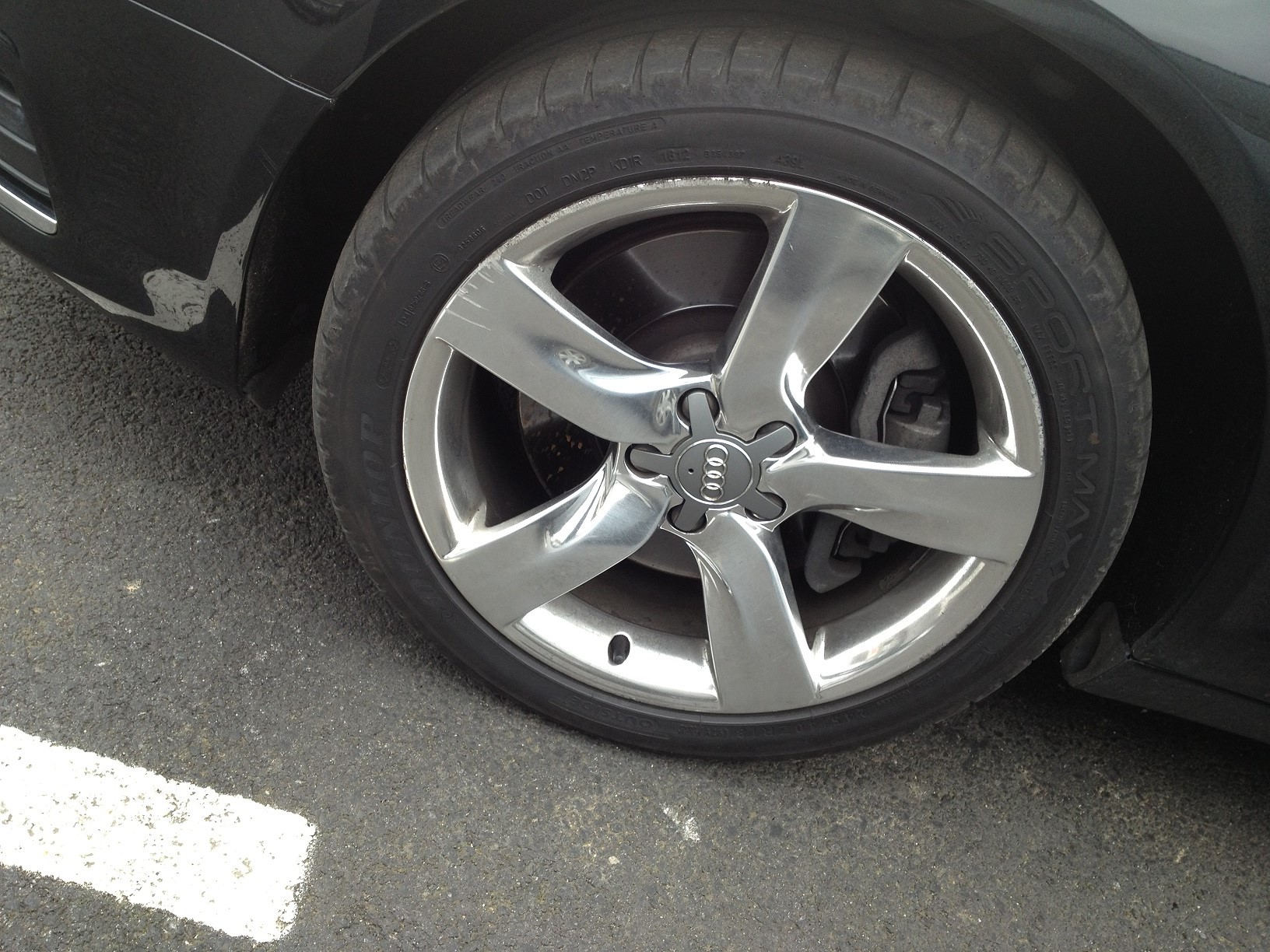

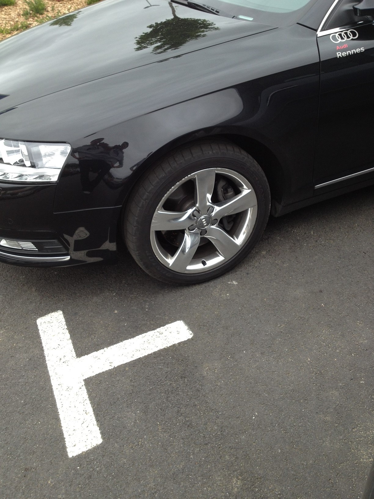

A l'hôpital de Pontivy (vive le sport et ses entorses&cie) je suis tombé sur une A6 avec des jantes comme polies ou chromées:
Alors j'ai pris quelques photos pour vous en faire part! Dommage qu'elle n'avait pas la suspension pneumatique, sinon un petit rabaissement et c'était le top!
Même si c'est déjà un très beau véhicule!

Cest des jantes poli, je l'avais fait sur ma tigra, poncage, poncage,poncage et un peu de poncage mais le rendu etait au rendez vous

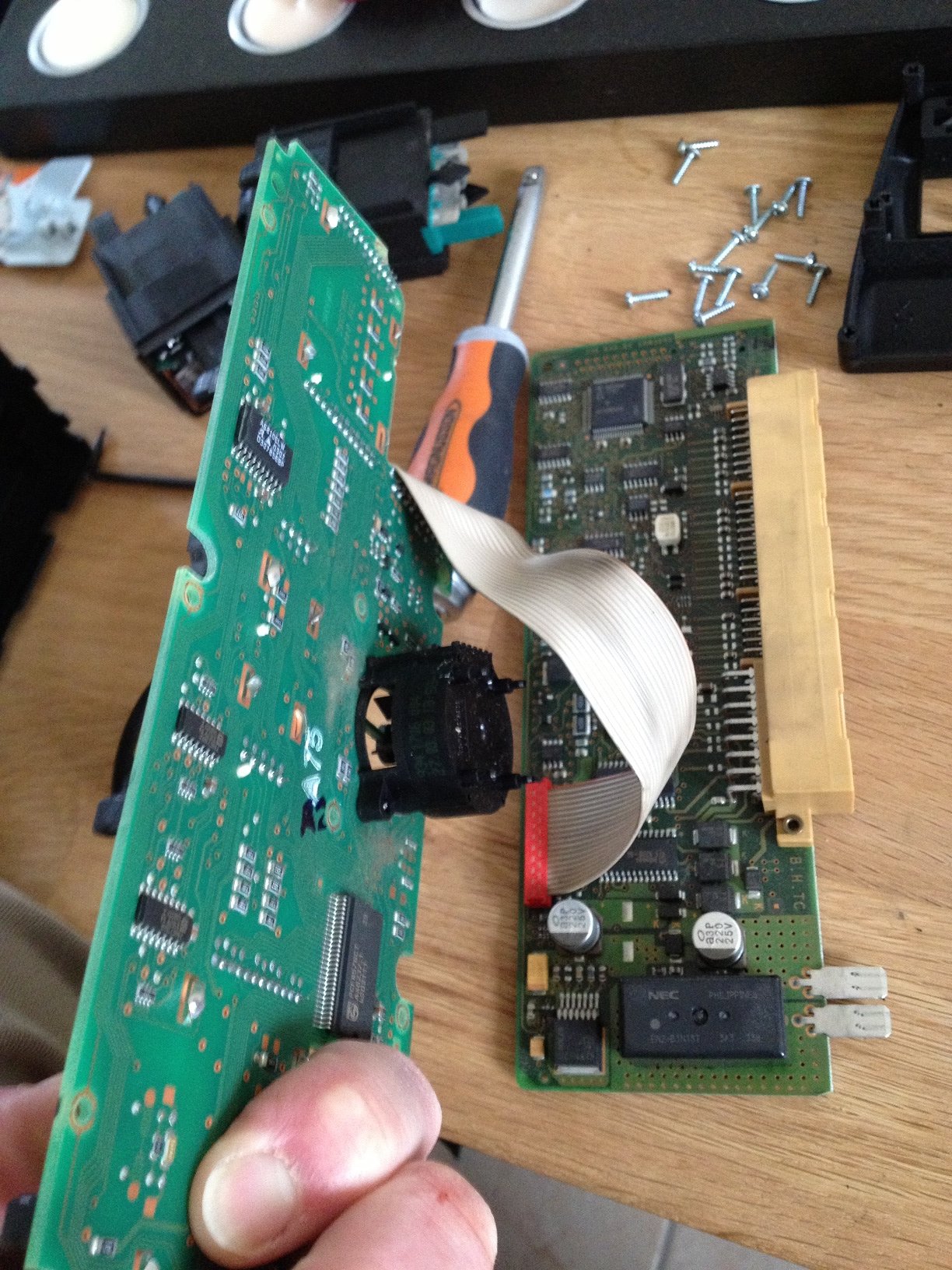

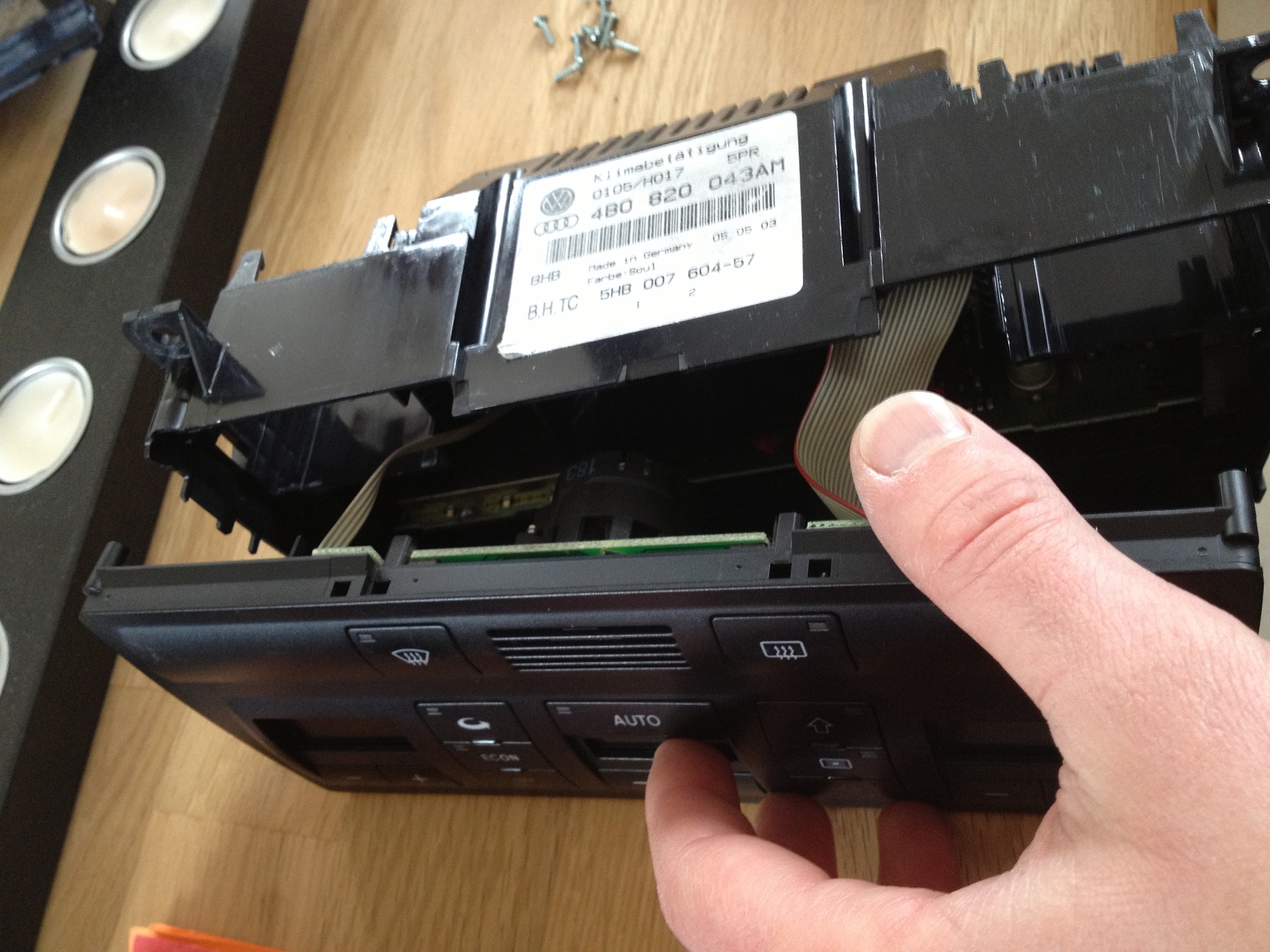

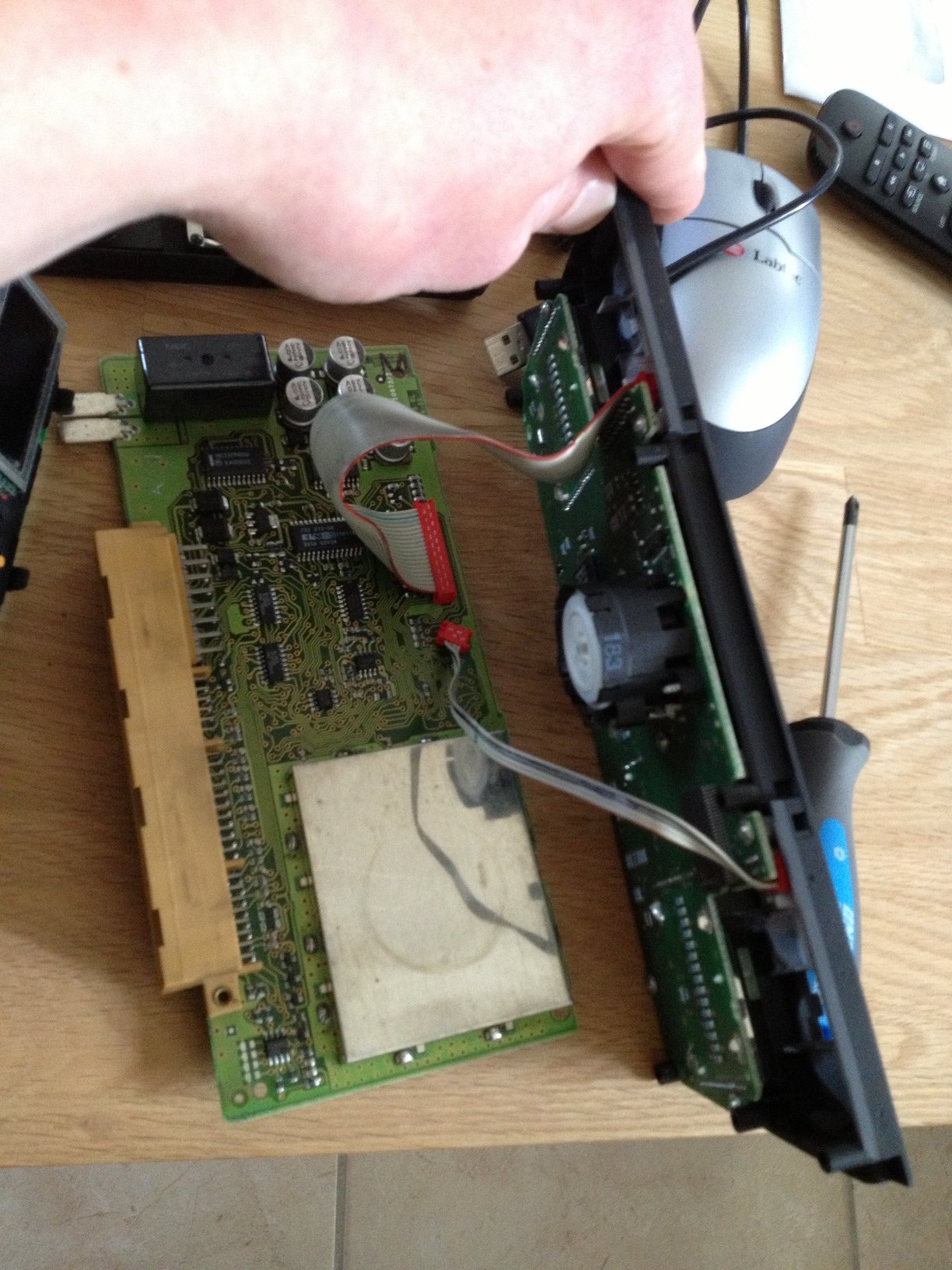

Bon comme prévu je me suis occupé de ma clim, pour rappel suite au passage en double din j'avais changé mon module de climatisation.
Ce dernier (phase 2) n'étant pas compatible avec le calculateur, le compresseur ou je ne sais quelle organe de ma phase 1.
Il m'étais impossible de coder en 00063 tel qu'avant, d'ailleurs la trame pour rentrer le code n'a strictement rien à voir entre les deux modules.

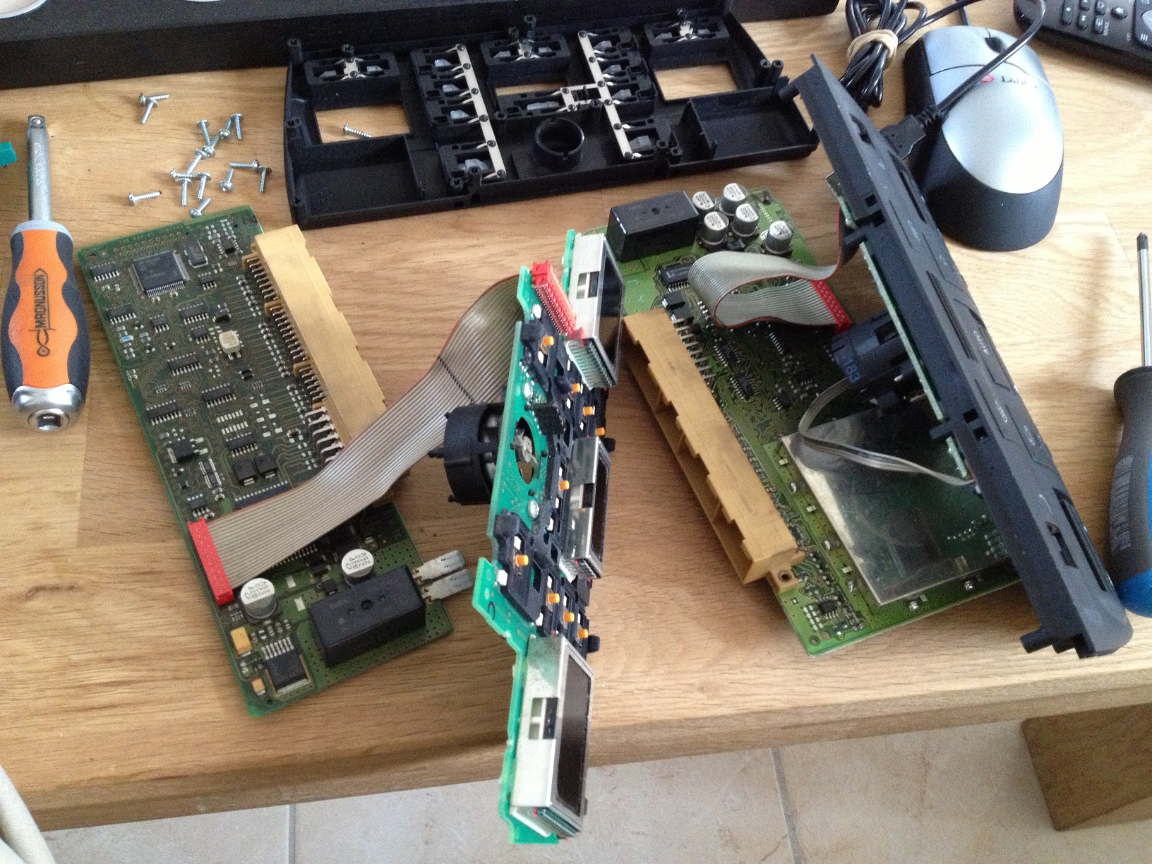

Ge83 qui a fait la modif m'avait invité à interchanger les "cartes" qui se trouvent à l'intérieur:
Ouverture du module simple din
L'intérieur de la bête:
Pareil pour le module double din:
D'ailleurs on peut voir la différence entre les deux sur cette photo:
Comme la commande 2 din n'est pas teinté dans la masse, j'ai voulu essayer de mettre ma façade de simple din. Malheuresement l'arrondi n'est pas le même donc une fois remonté il y a un jour de chaque coté de la console.
J'ai donc remis la façade double din...
Quelle serait la solution pour rendre ces boutons propres? Peut on trouver en concession des boutons à l'unité??? Repeindre en ayant le bon code couleur???
Sinon une fois remonté tout fonctionne à nouveau, le soleil peut maintenant débarquer, même pas peur! Sauf que du coup deux boutons ne correspondent plus....
