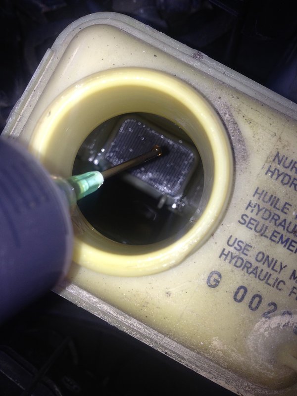

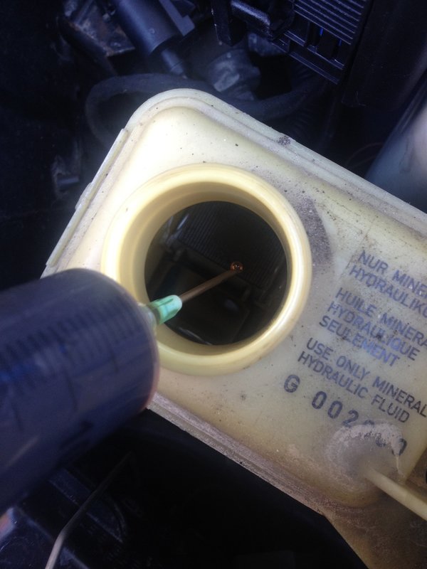

Depuis le temps que j'ai les bidons de liquide de DA, je me suis mis à vidanger l'ancien liquide.
Ce qui me pousse à vouloir le faire, les dépots noiratre sur les parois et l'âge de ce liquide.
Burny m'a donné une procédure pour le controle du niveau, merci à lui.
Par contre pour la vidange pas trop d'infos alors j'ai pris ma petite seringue et c'est parti:
On aperçoit le filtre au fond à droite sur la photo. Il se déclipse pour se nettoyer, j'y suis pas encore!
Limite c'est un réservoir qui doit pas couter cher, à voir pour le change....

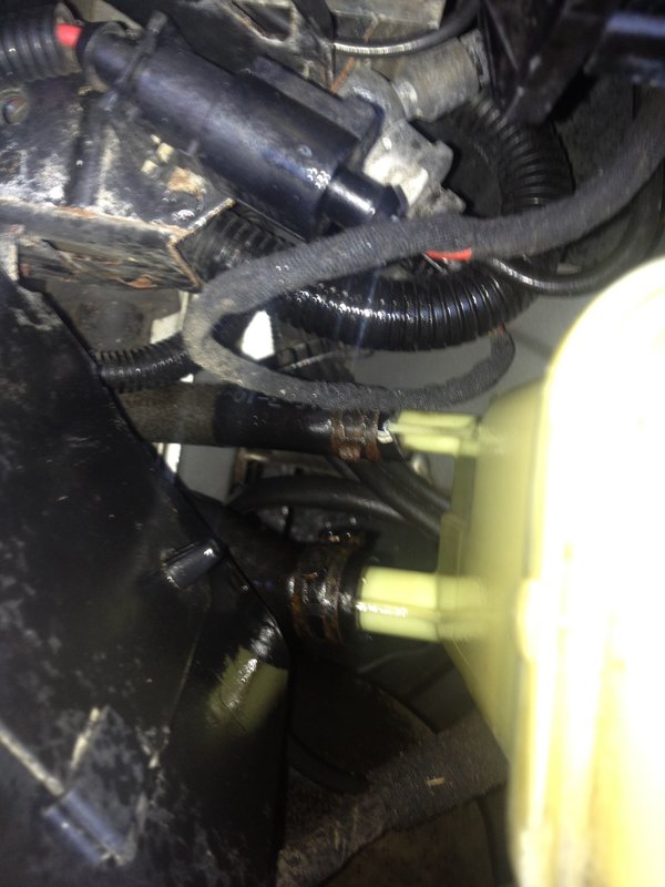

Ensuite démontage:
J'ai enlevé ces deux durites et dévisser les deux écrous. J'en suis au nettoyage à l'instant.

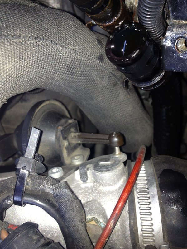

J'ai repéré un truc:
C'est juste après les tubulures, vous savez à quoi ça sert???

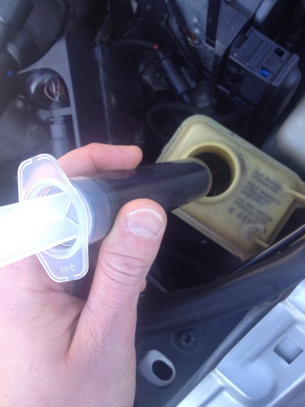

Sinon pour mon liquide de direction assistée, j'ai remonté après nettoyage le réservoir et je l'ai rempli.
J'ai tourné le volant de droite a gauche dix fois, avec l'avant de l'Allroad levé.
J'ai vidangé a nouveau et ce trois fois de suite.
A chaque fois la couleur a changer direct, donc ça contient pas mal de liquide!
j'ai pas tout compris tu vidanges ou quand tu dis j'ai revidangé 3 fois ?
En fait y'a surement une méthode plus simple que la mienne mais comme j'ai peur d'envoyer de l'air dans la crémaillére j'ai fait comme ça.
J'ai rempli à niveau puis tourner les roues une dizaine de fois comme indiqué sur Elsawin.
Ensuite j'ai pris ma seringue, j'ai aspirer la totalité du liquide qui avait déjà changé de couleur!
Et ainsi de suite jusqu'à ce que je trouve que la couleur suffisament claire.
J'ai dû gacher un litre d'huile G004 000 M2 environ, mais comme ça m'a pas couté bien cher je me suis permis.
