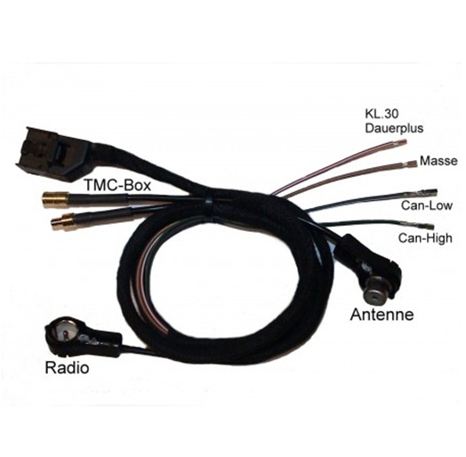

2) le boîtier TMC illustré plus haut.et son cablage

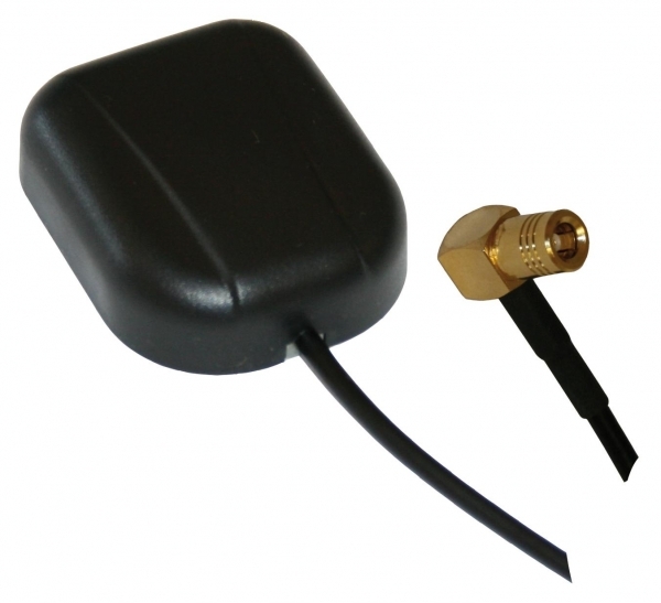

3) l'antenne GPS

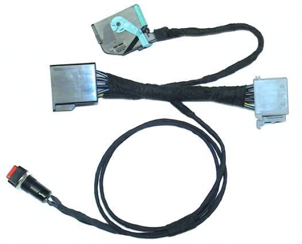

a quoi sert le bouton poussoir sur l'adapteur rnsd?
c est pour couper la securitée pour la TV en roulant ....

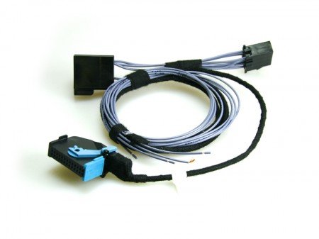

Quand je choisi le cable pour la tmc il me propose des cable en option ci joint:
A quoi serve t'il ?
