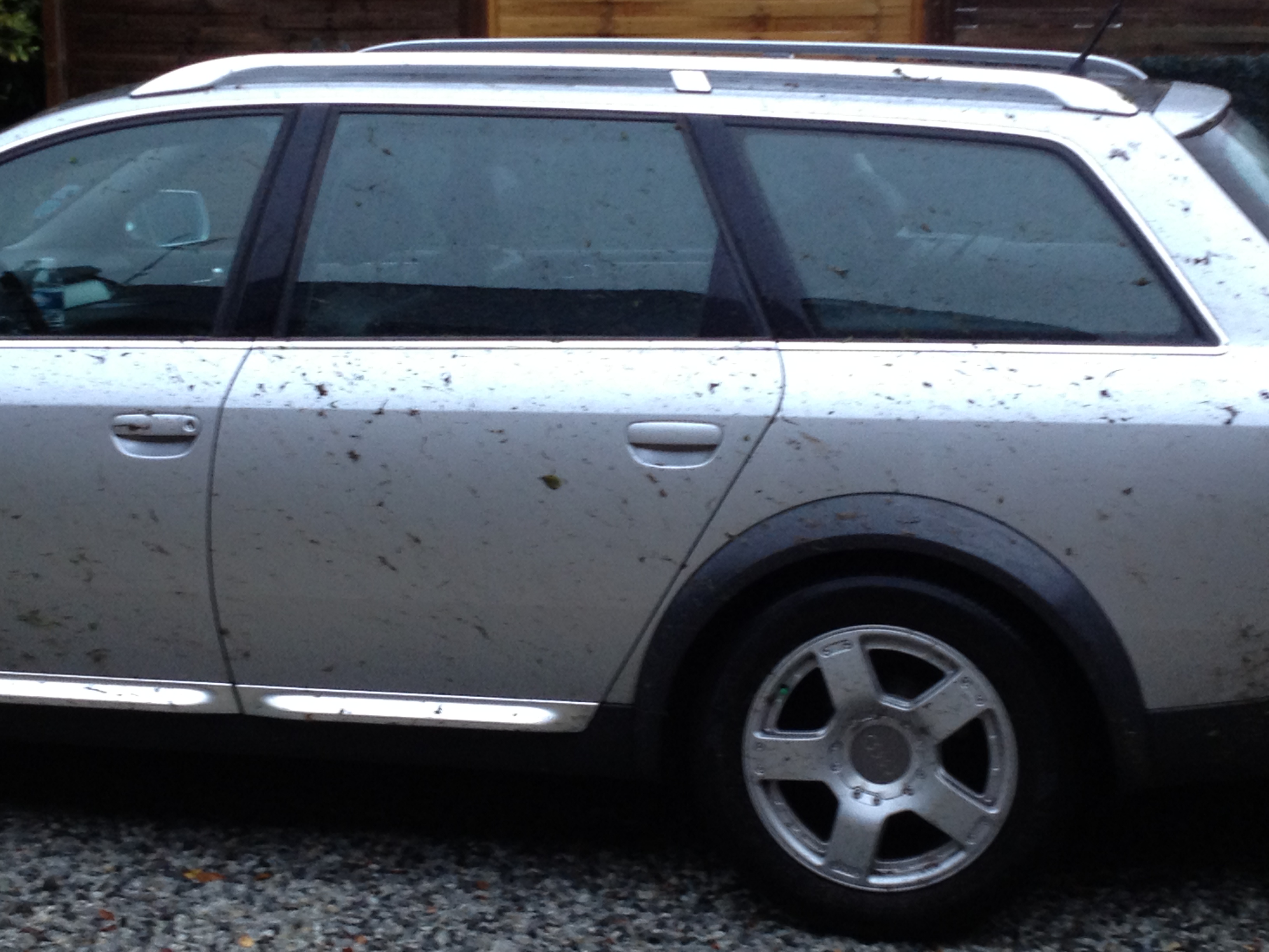

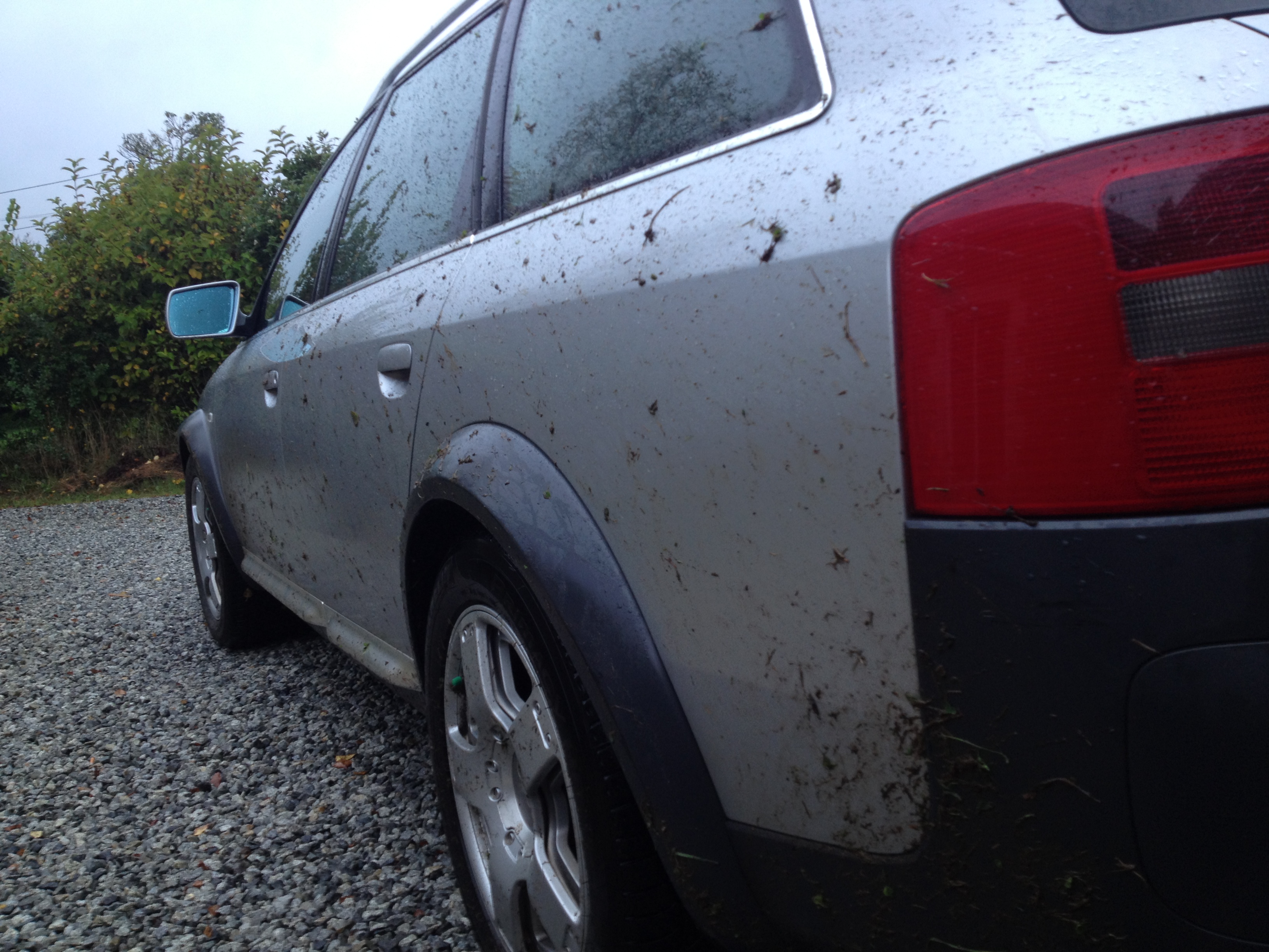

Bête d'averse ce soir, mais vraiment un truc de ouf! Aerotwin à bloc et 50 Km/h pour voir quelque chose, tous les fossés qui débordent et compagnie.
Quel bonheur d'avoir le Quattro, ça passe tout seul, aucun aquaplanning. On sent bien dans le volant que l'on passe sur une grosse flaque mais pas de "tangage" c'est tiptop!
J'ai fait une petite maneuvre dans un champ en face de chez moi, en pleine cambrousse, ESP déconnecté pour voir....
Allroad POWAAAAAAA
Je vais pour mettre un coup de karcher à la supérette, pas de bol une nana s'est prise un poteau à l'entrée du village (Que du matériel pas de blessé) du coup tout le bourg est sans jus! Elle devait pas avoir le Quattro!
Ca sera pour demain matin
:MdrDevil: :MdrDevil:
Bah oui elle devait pas avoir le quattro :MdrDevil:
J'avoue sous la pluie et sur les petites routes ça passe tout seul, tu sent rien, les grosses flaques d'eau pareil, tu passe un point c'est tout.
Que du bonheur :malelovies:
Salut François,
bah voilà une titine super propre j'adore :malelovies: l'allroad dans son jus :roi:
