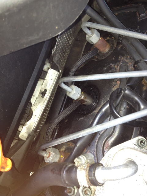

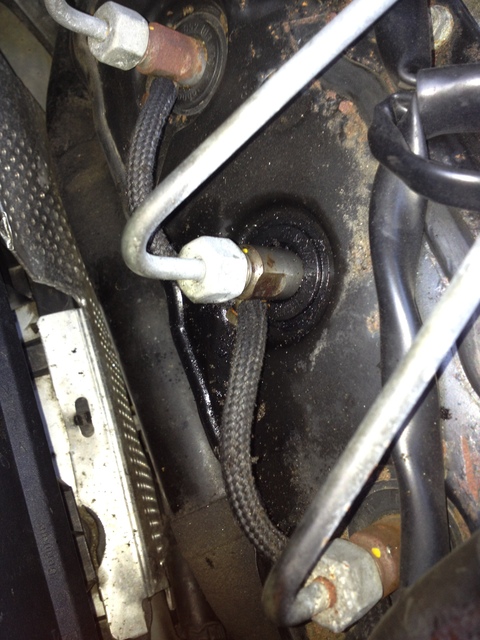

Petite interrogation du samedi matin, j'ai repèrer du "gras" au niveau d'un injecteur?
C'est grave docteur?
Salut François,
Disons que c'est à surveiller et opérer à la prochaine révision. A mon avis mais je ne suis pas mécano.
Si tu laisses comme ça, le risque c'est que ça calamine et l'injecteur+culasse ne devienne plus qu'un. Donc ce sera beaucoup plus difficile à changer.
Attention pas en quelques kilomètres, ça prend du temps.
Je me permet cette réponse car voici mon expèrience :
Sur ma daily car (le losange), ça a commencé à 60000kms sur les 4 injecteurs. Renault m'annonçant plus de 2000€ pour remplacer les injecteurs, je leur ai dit ne pas le faire. Maintenant à chaque révision, le garagiste me demande ce que je compte faire pour mes injecteurs, sachant qu'il y en a 1 complètement calaminé. Elle à 160000kms maintenant. Elle roule bien mais tremble un peu de temps en temps au ralenti. Je laisse comme ça mais c'est une voiture d'entreprise qui ne vaut plus grand chose.
Toi c'est ta voiture perso !
D'accord Manu, donc il me faut changer un injecteur alors? On peut changer un seul à la fois il n'y a pas de contres-indications?
A la casse je serai tenter d'en prendre sur les A6 que j'ai vu....peut être pas terrible d'occasion?
Merci!
Ton GRAS c'est du gasoil où de l'huile?
Je pense que c'est de l'huile car ça n'est pas très odorant et ça colle...désolé du peu de connaissances techniques que j'ai, j'ai honte....

Si c'est de l'huile je pense que ton joint d'étanchéité d'huile faisant le tour de ton injecteur est HS.
Mais tu ne le trouvera pas au détail, car les joint sont sertis dans le cache culbu.
Il te faudras changer la pièce complète.
D'accord, merci Vladi. Je passerai pas pour un con quand je ferai changer ça où que j'achèterai la pièce pour le faire!
Pour les joints j'ai eu le même problème sur mon vito cdi 112. Et les injecteurs après étaient coulés dans la culasse....
Invité funzy74
changer l'injecteur hahahahahha c'est juste qu'il voulait pas se faire chier a le nettoyer.
j'en ai faite 5 sans les changer et le mec est jamais revenu !!
(qui était vraiment calaminé)
Donc tu démontes, tu nettoyes et tu remontes?
Tu nettoyes avec un produit spécifique?

Invité funzy74
oui il existe des produits. moi j'utilisais du diluant peinture de la carrosserie ( ça ramollissait bien la calamine)
mais par la suite je foutais du scotche de carrossier sur la buse qui n'as pas besoin d'être nettoyé et direction brosse métallique
le plus dure c'est pour les puits d'injecteurs, il existe un kit de nettoyage d'ailleurs
Le top du top pour la calamine c'est les bombe pour nettoyer les vanne EGR. tu trouve ça en magasin auto..... les VRAIS, pas les norauto ou feu vert.

oui on peut un à la fois
il est recommander de tous les changer d'un coup il semble avoir lu... comme pour les bobines hein, mais au final tu fais comme tu veux sachant que ce n'est pas un problème d'injecteur dans le but de trouver le coupable d'un soucis alors je pense que ca doit le faire
après y a bien meilleur que moi en mécanique :D
Samedi j'ai une petite expédition de prévu entre deux casses où il y a des berlines C5 avec le même moteur que le mien. Je vais essayer de voir si je peux en prendre sur celle qui a le moins de kilométrage.
Je ne sais pas comment ça vieillit quand ça ne fonctionne pas...on verra bien!

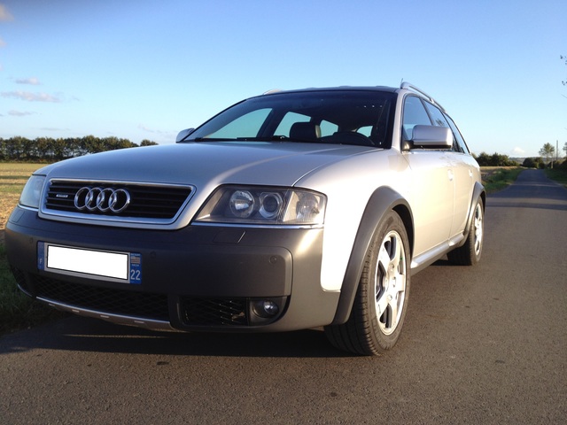

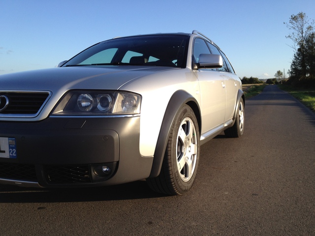

Vendredi soir entrevue avec la bible vivante Audi aka Burny aka Yves, donc grosse pression, il faut que l'Allroad soit nickel!
Cette après midi, lavage puis petit coup de lustreur coloré de chez Turtle wax (color magic), je conseille vivement car ce n'est pas très cher et vraiment efficace.
Et bien sur Belgom sur toutes les parties qui le mérite!
En plus le soleil était de la partie ce soir:

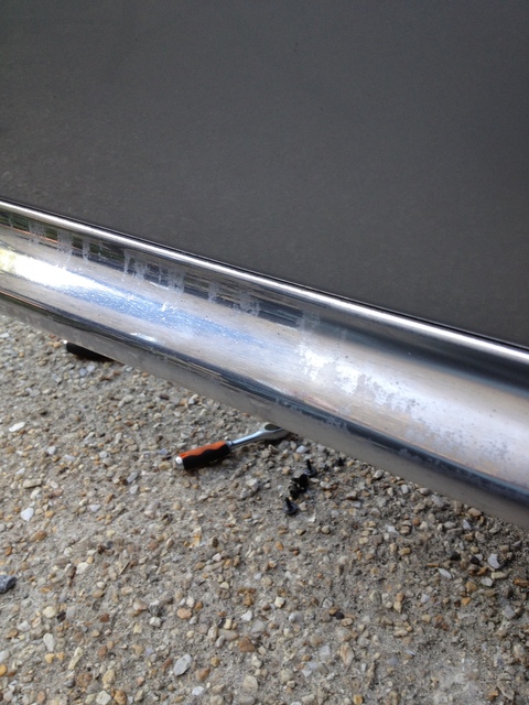

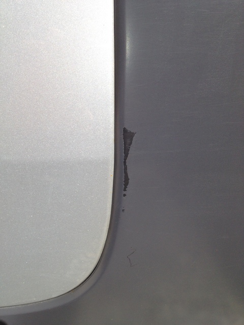

Un petit pépin quand même, au niveau de la baguette de bas de porte coté passager. La couleur mat est partie, ça devient chromé. Que faire Pierre???
Je n'en m'en sert plus jusqu'à vendredi et elle dormira sous une bache en plus du garage!

Pour les baguettes alu, le soucis, c'est que même sur ebay. de, c'est hyper rares et super cher quand il y en a... Désolé, je ne sais pas comment t'aider sur ce sujet :coucou:
acide chlorhydrique ou sinon un bidon d'essence et le feu... je ne vois que cela !!!!!!!!
A mon avis tu as du trop frotter et le vernis est parti. je pense qu'avec un coup de vernis Mat ce sera bon....
Ps avant d'y mettre le feu j'aurai besoin de quelques pièces ........ :out1:

En fait ça fait un moment qu'elle est comme ça mais le fait d'avoir passé du Belgom ça a nettoyer le vernis qui partait.
Je vais essayer avec du vernis mat...il faudrai que j'enlève tout ce qui reste de vernis avant de passer le nouveau?

Oui il faut tout enlever et le poncer au papier grain 800 à sec. puis deux couche de vernis. Si tu m’envoies tes baguettes je te le fais...

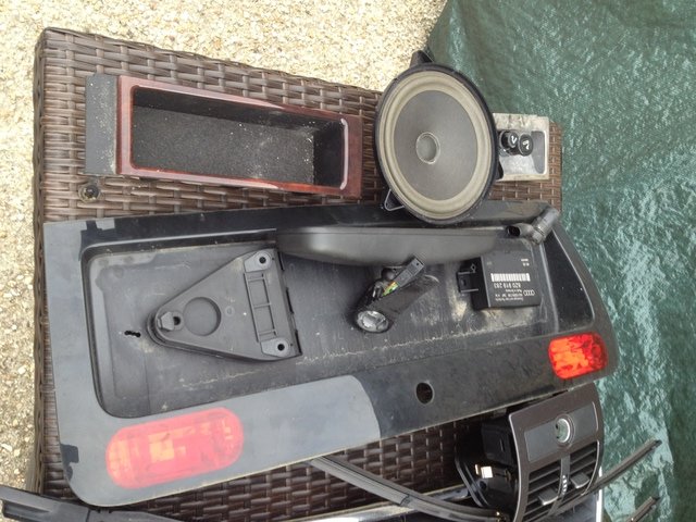

Aujourd'hui c'était un peu noël avant l'heure et pas que pour moi!
Trop impatient pour attendre, alors c'est parti:
Avant Après:
Pour l'arrière ça devrait arriver demain ou samedi....
A l'arrière il me restera à changer les feux (peut être, rien de sur...) pour ressembler à une phase II. Honnétement elle me plait comme ça avec un beau bras d'essuie glace et pas un bout de ferraille et la plaque toute noir.
Je sais pas ce que j'ai aujourd'hui mais en pleine forme! Ca fait plaisir des améliorations sympa à pas trop cher et en plus je vais rendre service à d'autres membres du forum. Pour une fois que je peux renvoyer l'échelle, c'est cool!!!
