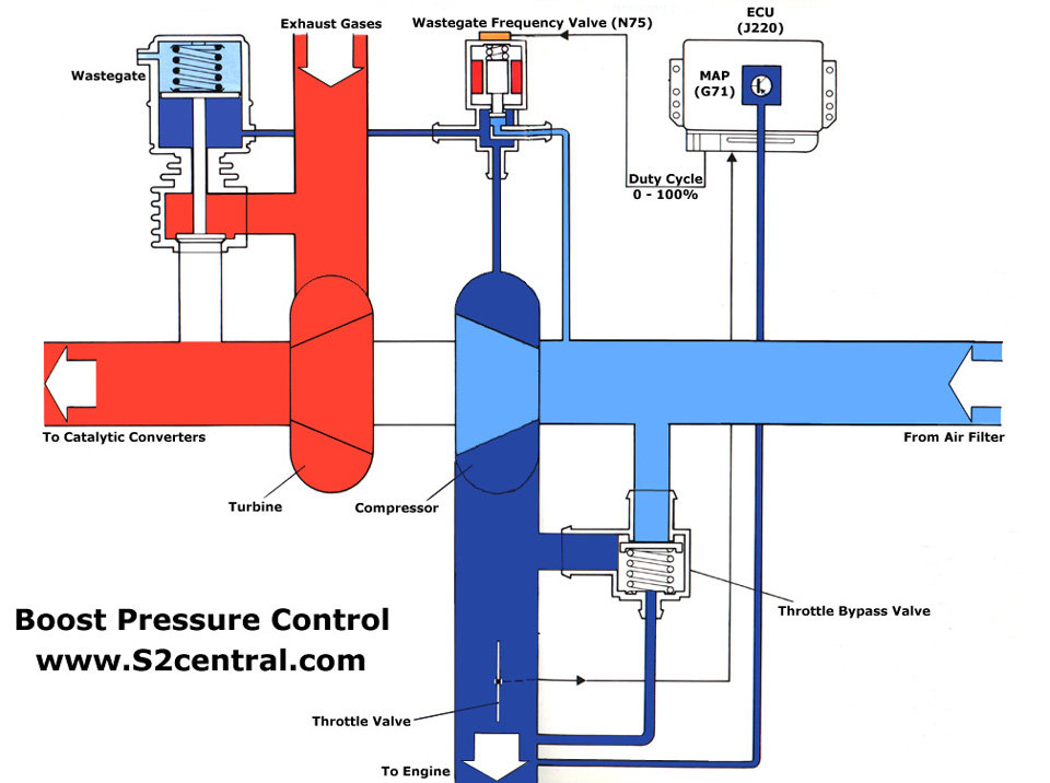

Au fait , simple petite question mais as-tu fait le tour de toutes tes durites avant??? je suppose que oui! Tu as regardé au niveau de ta wastegate? C'est une pièce mécanique relativement robuste mais vas savoir...! Quelqu'un a-t-il déjà eu un problème avec sa wastegate??? :))
Hello, oui tour des durites OK mais c'est quoi le wastegate ? une photo de l'endroit ou il se trouve ?

ps: la wastegate c'est la dumpvalve en faite non ?
Si c'est le cas je l'ai remplacé déja

Sinon la dump valve et la wastegate sont deux objets bien disctinct: sur mon petit schéma que j'ai poster plus haut, la dump valve s'appelle "throttle bypass valve" et agit sur l'air envoyé au moteur. La wastegate agit sur la pression des gaz d'échappement pour réguler le turbo.
ps : la westgate frequencely c'est la n75 et la wastegate a gauche de l'image c'est la dump valve . non ?
non, la dump valve est en bas à droite, c'est "l'échangeur" entre l'air qui vient de ta boîte à air et l'air propulsé par le turbo (en bleu claire et foncé)! :)
