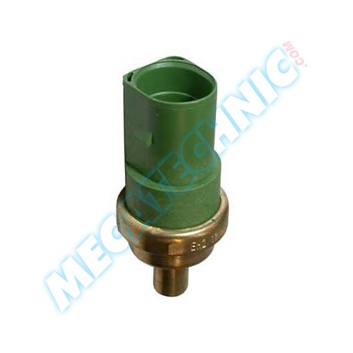

ben euh je sais pas mais j'avais du liquide dans tout le conduit qui ressemblais a du liquide de refroidissement et j'avais la pièce suivante en main ( c'est bien la sonde lambda ? )
donc cela donne la température d'eau ^^
je vais démonte la lambda j'ai du me trompé de pièce ( indiqué sur une photo du forum que j'ai mal interprété surement )
quelqu'un aurais la photo d'ou elle se trouve ?
Ok j'ai vite fais jeter un oeil je ne lma vois pas, j 'espère que ça va pas être trop galère à changer .
