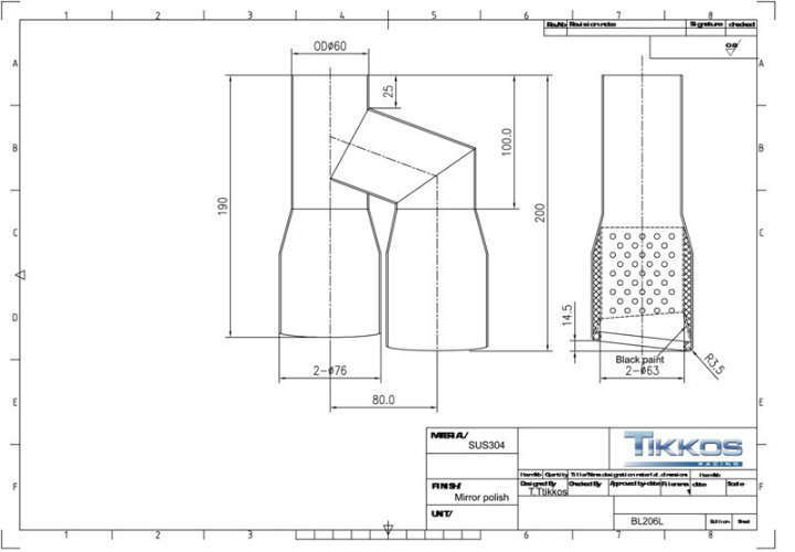

T'aurais un exemple de lien Nico avec diamètre 76mm

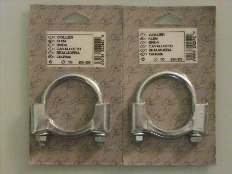

oui , il ne te faut pas monter les coliers qui sont livrés avec les sorties .
il te faut acheter des nouveaux colier comme ceux en photo ci dessous: (3 ou 4 € chez tous les fournisseurs de pièces autos)
pour le diamètre d'entrée de l'embout d'echappement , c'est toi qui le règle avec une pince , tu verras c'est tout simple :

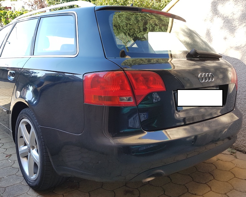

Bonsoir,
Le changement de mes 2 sorties m'intéresse, mais je ne sais pas si j'ai une valence Sline.
Je possède bien une A4 Avant 2.7l Sline B7 mais "batarde" d'Allemagne.
J'ai trouvé une annonce sur le coincoin, le vendeur me dit qu'il faut les modèles moyens mais pas trop de précision: https://www.leboncoin.fr/equipement_auto/1123317381.htm?ca=12_s
De toute façon j'aimerai mieux des ovales cela va mieux avec la forme de la valence.
D'après différentes lectures, les embouts Norauto ou autres sont à éviter.

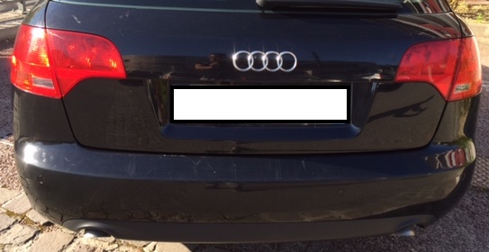

Voici la mienne:
- Donc est ce que les Tajco 4216 iront ?
- Si j'ai bien compris il vaut mieux enlever les 3 points de soudures des embouts d'origines, ils passeront si je ne les enlève pas ?
(je sais, risque de chauffe de la ligne mais j'ai pas de reprog)
- S'il faut obligatoirement enlever les coudes, est ce accessible sachant que je n'ai pas de pont, donc cela sera fait la voiture avec les 4 roues au sol ?
Il faut que j'achète une Dremel ou avec une petite disqueuse + disque acier on peut meuler les 3 points de soudures ?
- Et pour le changement des colliers, il me faut quelle taille sur mon 2.7l ?
Si j'ai bien compris, le diamètre où seront les colliers (donc juste avant le coude) font 55mm maxi ?
