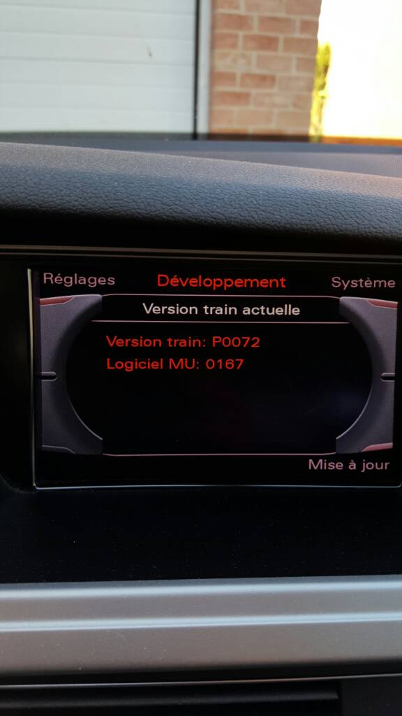

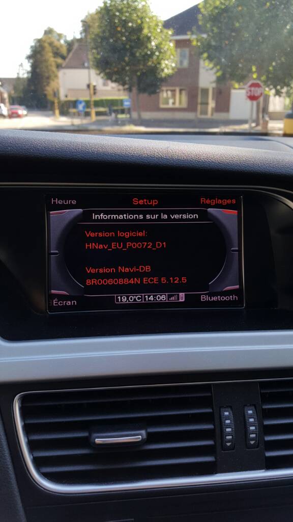

Bonjour à tous,
Fraîchement propriétaire d'une A4 Avant B8 Ambition Luxe de 2011 dotée du MMI 3G (j'ai compris sur ce forum que si on a 2 slots SD et le lecteur DVD pour la Nav en façade on était MMI 3G).
Après qq trajets, force est de constater que le GPS n'est pas à jour, ce qui rend la navigation fastidieuse!
Du coup, je voudrais mettre à jour tout ça, je vous joins un screenshot pour les versions actuelles des logiciels.
J'ai cru comprendre que le prérequis à toute mise à jour GPS était de mettre à jour le firmware du MMI et que la dernière version pour ma voiture était le 257K.
Si c'est le cas, je suis preneur d'un lien vers le fichier et le pas à pas pour l'installation. Egalement pour ma culture, qu'apporte cette version du logiciel à l'ensemble?
Ensuite, j'ai cru comprendre que la mise à jour du GPS n'était pas si facile car elle nécessiterait une activation? De la même façon, je suis preneur d'information sur ce sujet.
Merci la communauté!
Phil.
