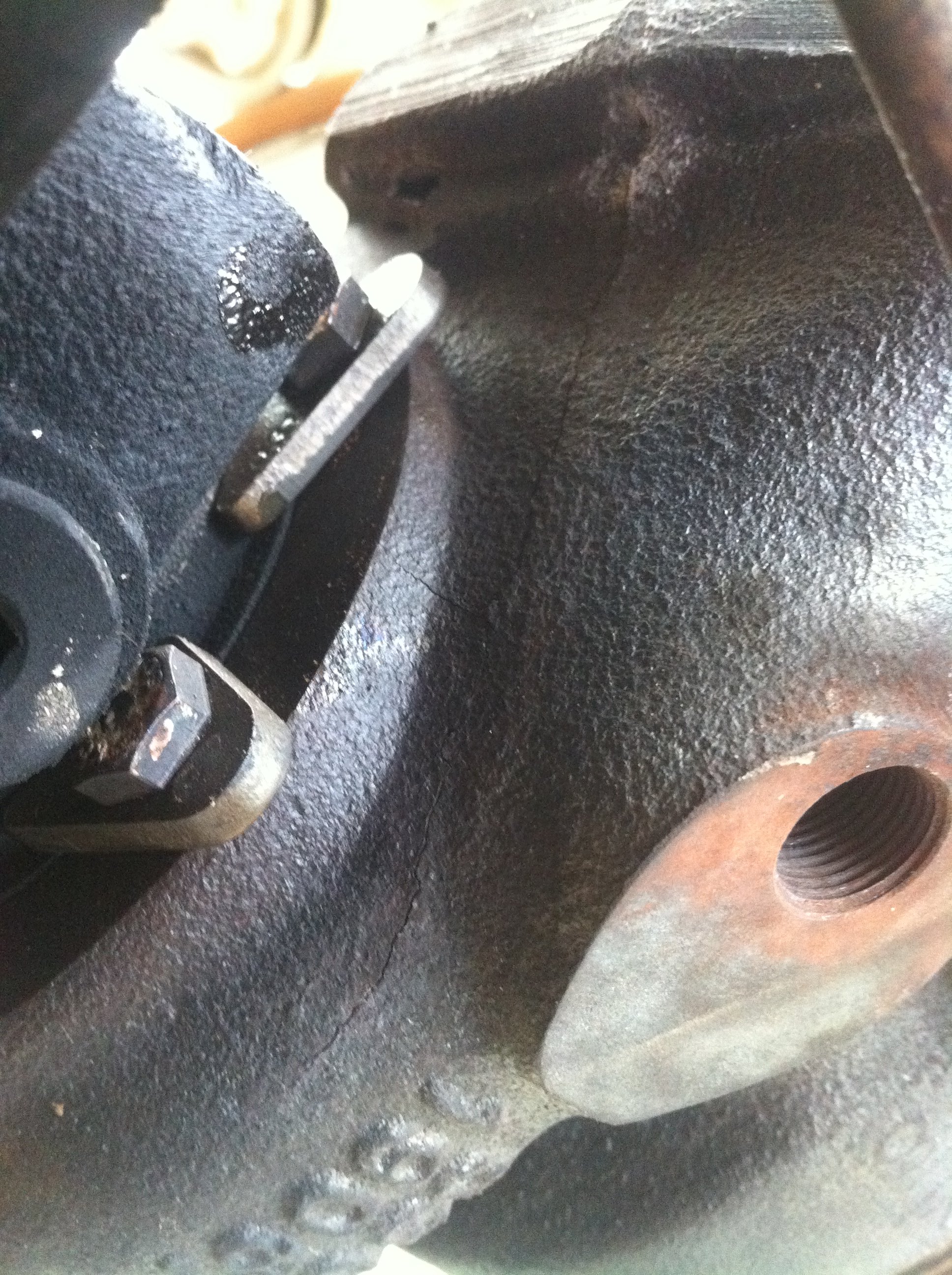

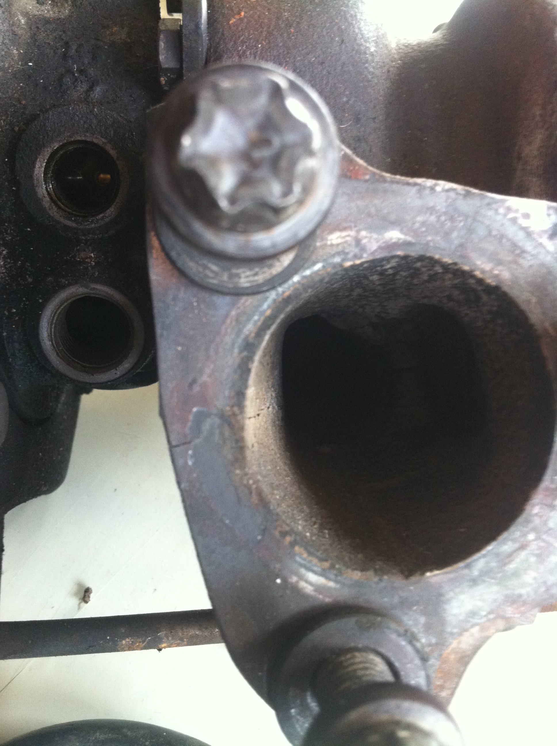

tite photo de mon turbo HS
il a fait son temps le pépère !!!!! :bigsmile: et il a bien morflé surtout :blink:
J'espère ne pas avoir la même surprise en démontant le mieux :furious:
Oulà... magnifique la fissure. Du grand art :bigsmile:
Content pour toi l'ami ;)
autant le faire bien pour avoir une fissure :eldiablo:

French, ton collecteur d'échappement n'était pas tout fissuré ?
le turbo est neuf aussi que le collecteur .
