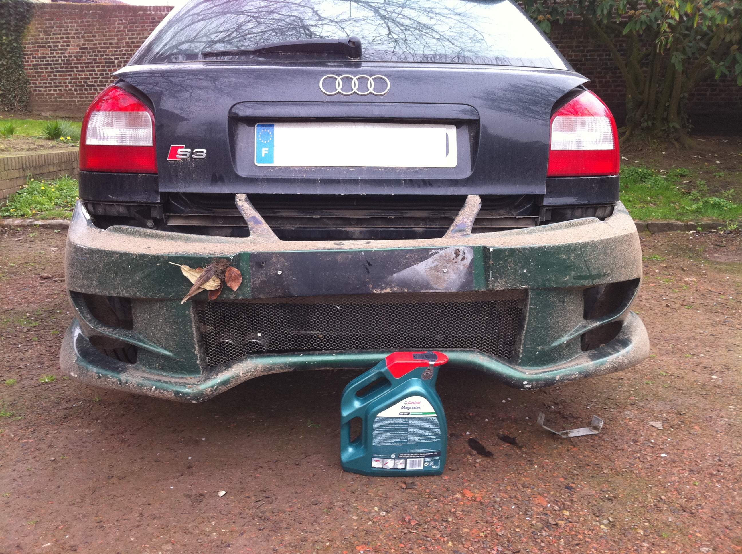

voici des petites news de mon S3 et celui de silvain :bigsmile: :bigsmile:
pour silvain
avant
apres
il adore le resultat final :coucou: :coucou:

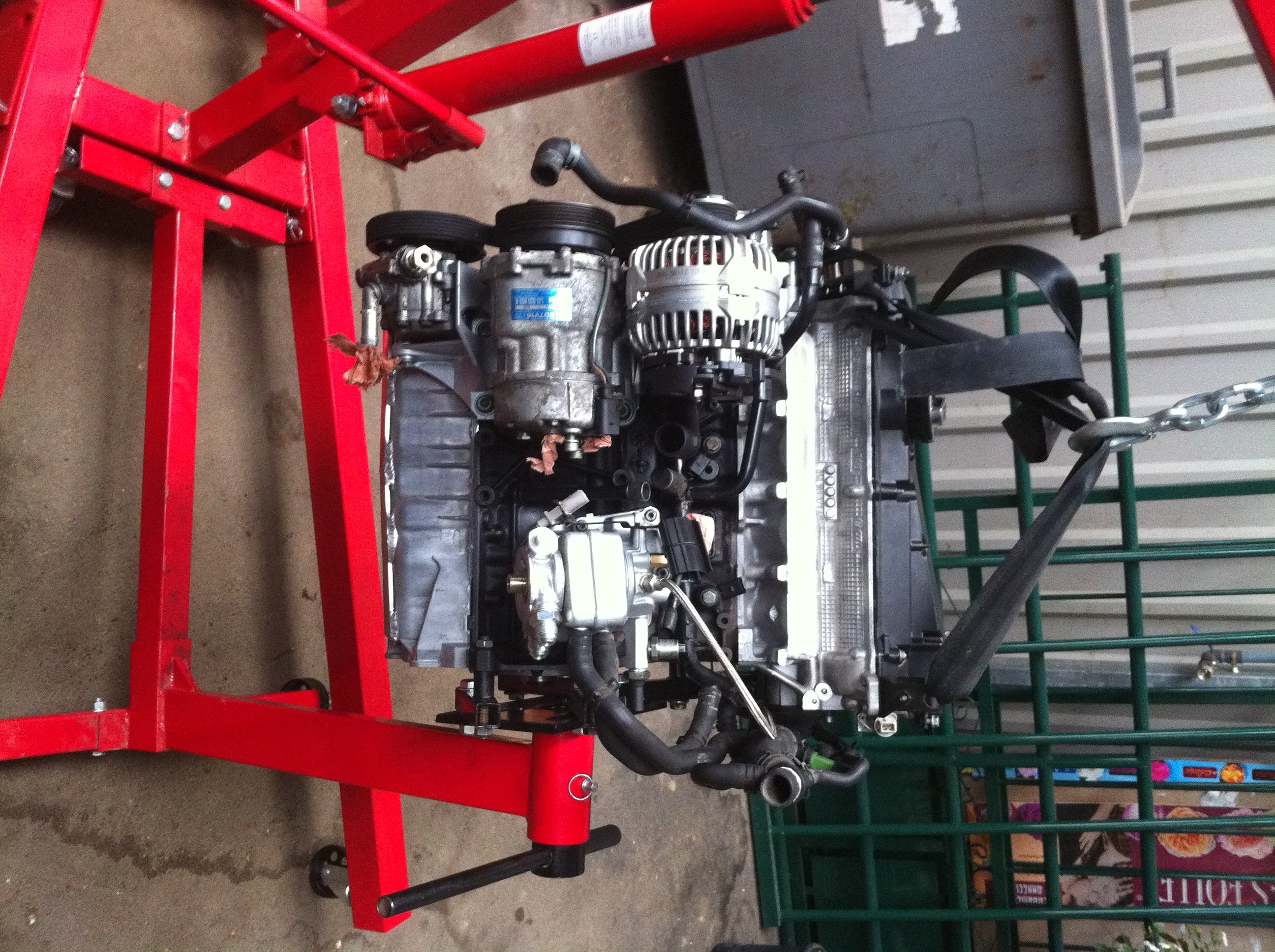

sinon mon S3 va bientot se degourdir les pattes apres une casse distri et des degats :colere: :colere:
Ah mince!
Gros dégâts? Tu vas en profiter pour passer a plus gros?
Ou "simple" réparation?
je t assure que lorsque la distri casse cela fait du degat !!!!
15 soupapes de plier , pistons tapé , ETC !!!!!
remise a neuf du bloc merci les remises chez audi :bigsmile:
sinon je n avais pas encore depasé la date limite de la distri 5 ans ou 120 000 , elle a fait 4 ans et 100 000 !!! le soucis est venu du tendeur hydrolique qui n avait plus de pression

Tu as mis quoi comme pièces dans ton moteur?
Tu en a acheté d'autres?
pas de bol en effet.heureusement que tu debrouillles en meca ca te coutera moins cher.Peux tu nous donner une ref pour ce tendeur?merci

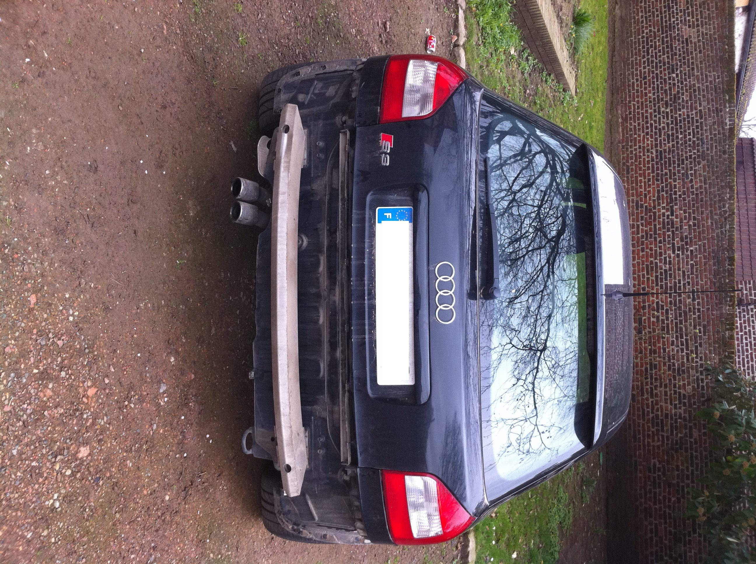

une tite photo a l arrache :bigsmile:
Waou ,c'est propre dis moi,t'as fait quoi au juste ?
Tu le remets ou tu l'enlèves??? :bigsmile: :bigsmile: :bigsmile:
