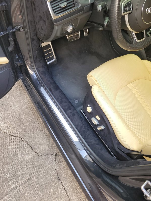

Curiosité du jour, à quoi ressemble l'intérieur du pare-soleil
Ce n'est absolument pas fait pour être démonté, encore moins remonté
Mais...
Un test pré-alcantara :AP-Smiles_131:
Prochaine étape => ciel de toit
