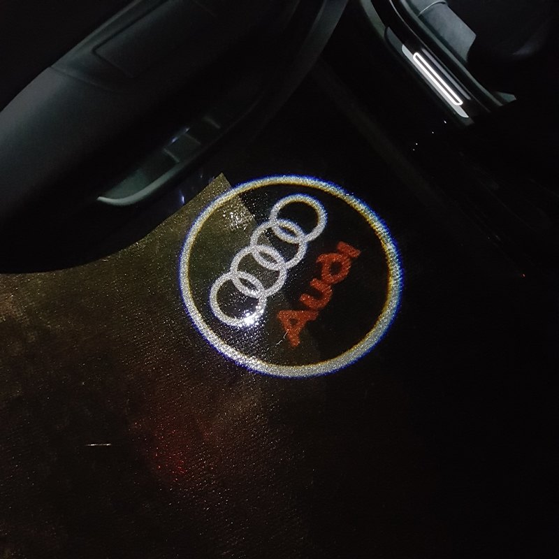

- led bas de porte logo audi

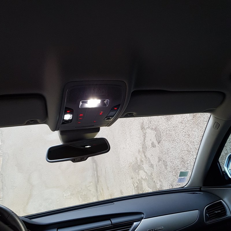

- led dans coffre, boite à gants

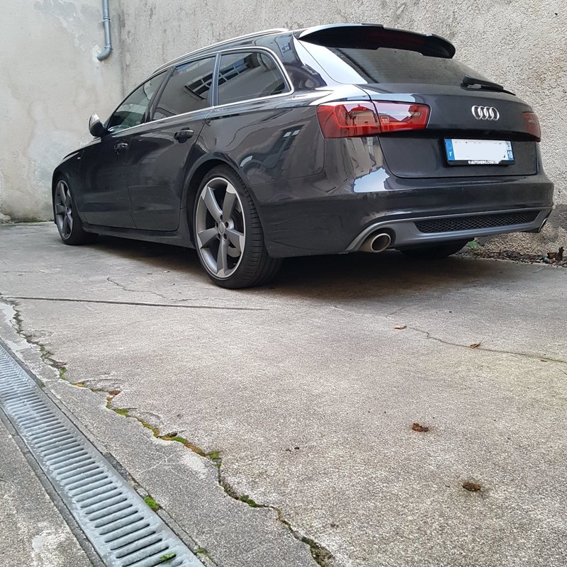

Place aux photos, médiocres pour le moment mais la voiture est un peu bloquée en ce moment ;)
Quand je l'ai récupérée à Karlsruhe
Les jantes hiver que j'ai eu en cadeau
Le mode individual, pas encore eu l'occasion de trop jouer avec

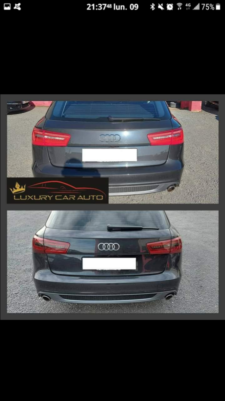

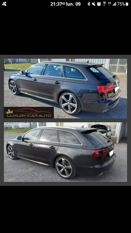

A côté de celle qu'elle remplace désormais, coques alu et calandre modifiées

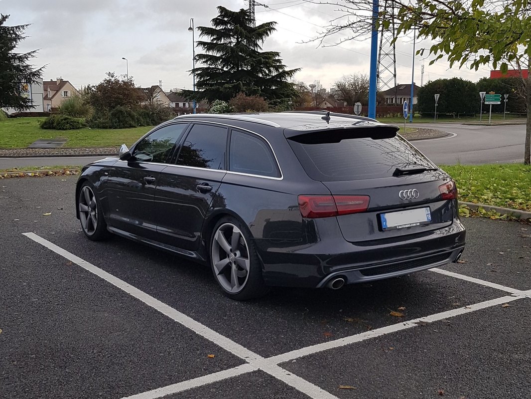

Vitres et feux arrières teintés

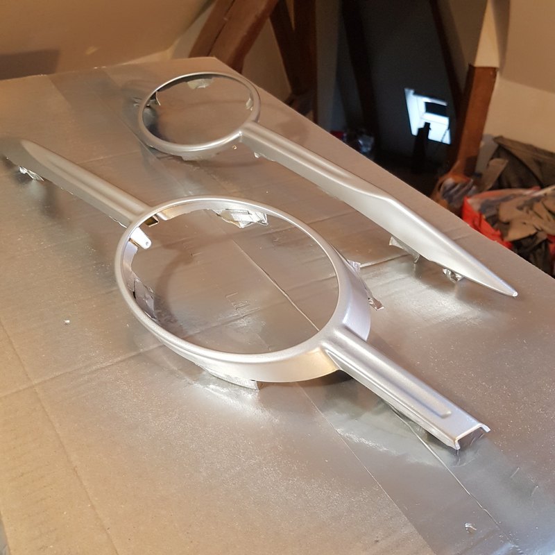

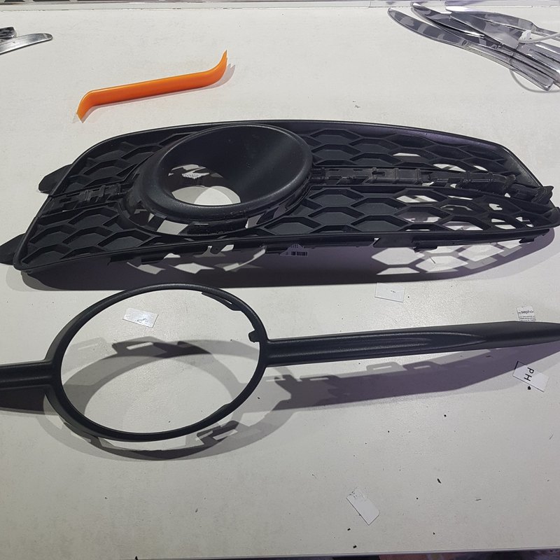

Customisation des grilles ACC, ponçage, primaire et peinture façon chrome

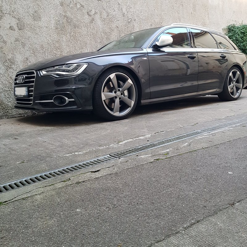

La voiture actuellement
20201102_114825.thumb.jpg.a5884f6aeffec80345d9e701857a7fdb.jpg20201102_203012.thumb.jpg.58243538974af91d4bbdecb547dfba19.jpg20201111_185558.thumb.jpg.129daf350d174809cf8240817b75db05.jpg20201111_185503.thumb.jpg.b0e0d6cda691f9087f0137550a29123e.jpg20201111_185253.thumb.jpg.38dbd45a82221c6238d117c3a6998d38.jpg20201111_185057.thumb.jpg.5819e7b2bee8bc6e6e6f6a7a77c87784.jpg20201111_171502.thumb.jpg.4e40cbe6c46bd3b5bcd3a6b0c629f05e.jpg20201111_171454.thumb.jpg.58c8ff5a368e3f9c05795b1eec096cec.jpg20201111_171446.thumb.jpg.2d6e82fc0369b9f98728baef969df888.jpg20201111_171440.thumb.jpg.0c5a67bb530ab17f7fade047ebba48e3.jpg

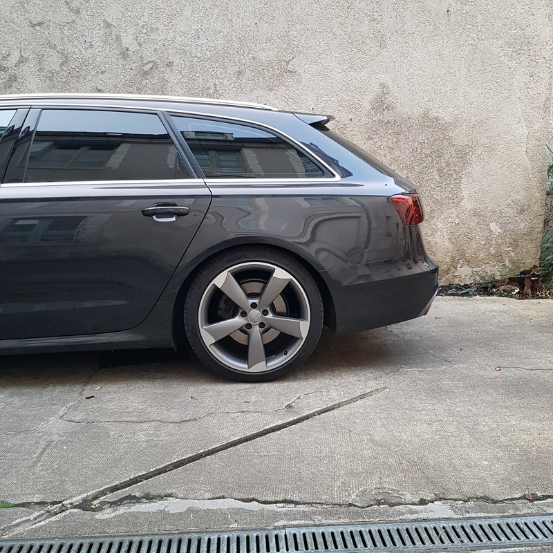

là elle est sur dynamique, à votre avis elle a déja eu droit à un rabaissement VCDS ?
20201111_171332.thumb.jpg.4afb18c5e1c874863c0d62c2a2f8f431.jpg20201111_171323.thumb.jpg.58648e6407af52d65eb5b71b6bae9255.jpg
Modifié par Ridebywire
il y a 19 minutes, Ridebywire a dit :
Ca n'a pas l'air.

Tu as teinté comment les feux arrières?
il y a 1 minute, amaury a dit :
Cool la belle!
Je l'ai fait faire par la boite qui m'a posé les vitres teintées :
- démontage
- ponçage
- pose d'un vernis teinté à la demande
- séchage
- remontage
  • Adore 1
Top
Je pense filmer le miens histoire que cela soit réversible si au ct je tombe sur un contrôleur pointilleux
Elle est top :AP-Smiles_20:
Jolies modifs. Tu as raison les feux ar teintés c'est bien plus joli AP-Smiles_u1F61C.png
Le film extérieur et NHP ça ne fait pas bon ménage pour moi...
Là c'est à peu près la teinte des feux arrière de la FL, à moins que le contrôleur ait deux A6 simultanément il ne verra strictement rien
Une bien belle auto que voilà... 😁😁😁
Et bien optionnée qui plus est... 😉😉😉
Effectivement tu as raison, je n'avais jamais fait attention à quel point les feux de phase 1 pouvaient à ce point être rouges... C'est bien mieux ainsi, surtout sur une teinte si sombre...
Je ne savais même pas que les feux de Facelift avaient été assombris... Je me coucherai moins bête...🤔🤔🤔

la peinture que tu as utilisée donne un effet gris mat ? Sinon, les grilles existent avec le jonc chromé... pour être raccord avec ta calandre.
Je n'ai pas trouvé de version chromé pour les non FL, la seule qui ne soit pas noire en s-line c'est celle des S6 et c'est couleur alu mat... covering vinyle chrome quasi impossible après consultation de 4 entreprises spécialisées
La peinture utilisée est appellée "effet chrome" trouvée dans le commerce rayon automobile. En effet le rendu n'est pas ultra brillant, pour ça il faudrait un support parfaitement lisse AP-Smiles_u1F609.png
Surtout ne pas vernir sinon on perd l'effet métal !
J'ai poncé au 500 à sec j'avais pas mieux
Voila voila
J'ai lu depuis sur les autres sujets... Je pensais que les grilles S6 étaient chromées et non mat ; j'aurais appris encore quelque chose aujourd'hui !

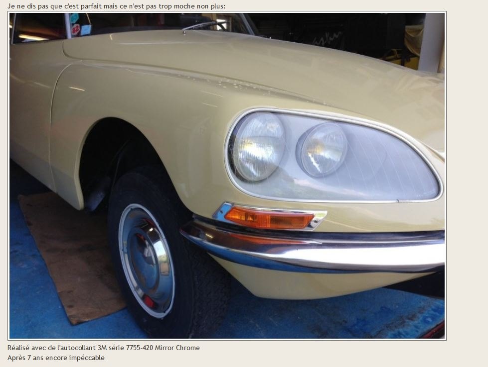

Sur un autre forum, un usager a utilisé cette référence d'autocollant qui a été appliquée sur l'entourage du clignotant...

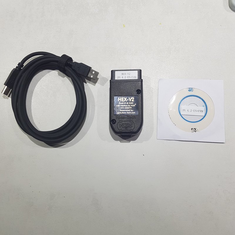

Réception du jour...
Cable VCDS de chez ali, je vais bien m'amuser !

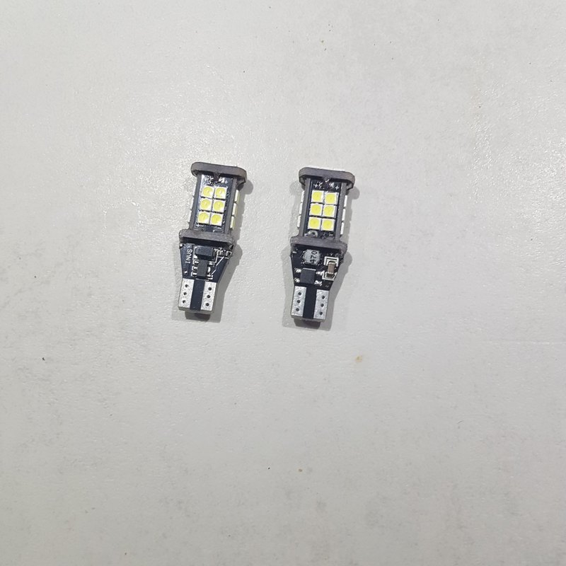

Led pour feux de recul
Les leds ressemblent fortement aux miennes. Ça donne une vraie différence !
Par contre il faut recoder pour éviter me témoins d’ampoule grillée...
Je n'ai pas encore posé les leds, quel est le recodage à effectuer ?

check aiguilles activé !
- rabaissement de 13 mm effectué AV / AR
20201113_170647.thumb.jpg.c0fca9b01292a70d73da2efc7ae99fc4.jpg20201113_170655.thumb.jpg.d777f1da81670b47d4a90b666935321e.jpg

Je ne connais plus par cœur la manip mais c’est détaillé dans un post de la présentation de notre c7

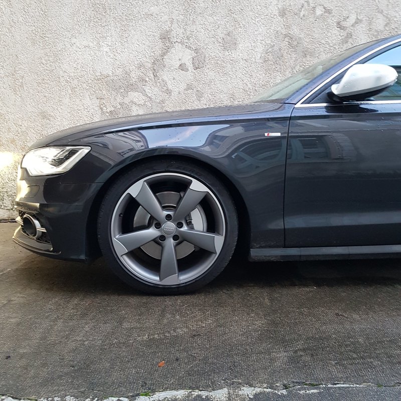

Si tu tentes un rabaissement plus extrême je suis intéressé par ton retour ! Par contre si les amortisseurs souffrent + vu leur prix si on les use prématurément on va pleurer 😭
Je vais tester... après avec mes nouvelles roues en 20X9 ET 30 le rendu visuel sera certainement meilleur en -15mm que là avec les rotor ;)
  • Adore 1
Bon ben elle n'ira pas plus bas que -16mm
J'ai eu un message d'erreur au moment de valider le -17 à l'avant et le process a planté... bon coup de stress, surtout au moment d'éteindre la voiture pour recommencer !
Obligé de refaire un calibrage avec les valeurs d'origine puis de refaire le processus de rabaissement... mais ouf c'est validé AP-Smiles_u1F62C.png

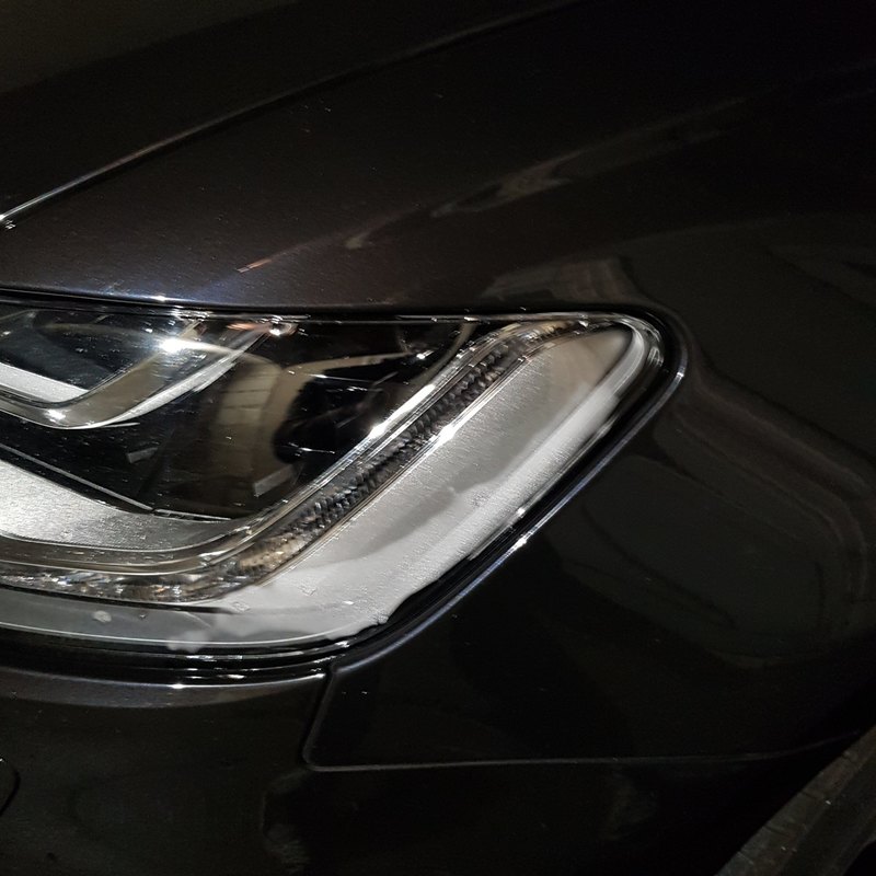

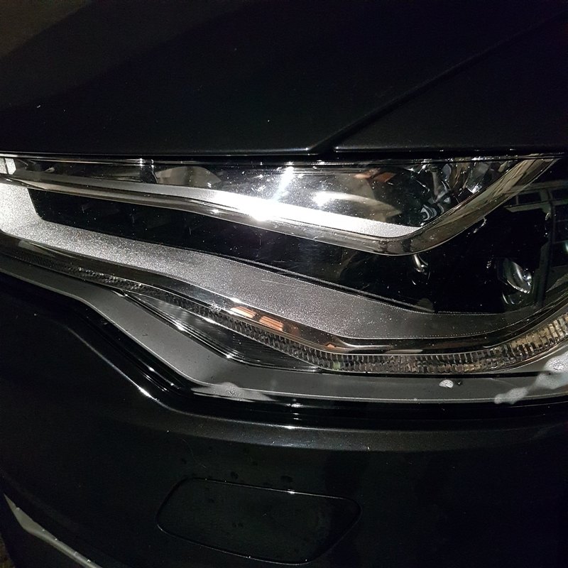

Je viens de voir ça sur la voiture, il a plu toute l'aprem ici...
20201115_184040.thumb.jpg.0a1ad3183260e2cb8520abcd1d61dd74.jpg20201115_184044.thumb.jpg.4eddebeb6af48b51d6886d32c1c1f5df.jpg20201115_184059.thumb.jpg.00da0c2b2badb591cf7c5646fc258ab8.jpg
Je me doute que ça n'a rien de normal ! Quelqu'un a déja eu ce phénomène de condensation dans les blocs optiques ?
  • Aime 1
moi je n'ai pas le souci mais j'y ai vu passer sur le fofo et il me semble qu'il n'y a rien a faire a part laisser faire , ca va partir tout seul en séchant !
Il y a 14 heures, 1000gex38 a dit :
Bon ben je vivrais avec alors ;) merci de ta réponse

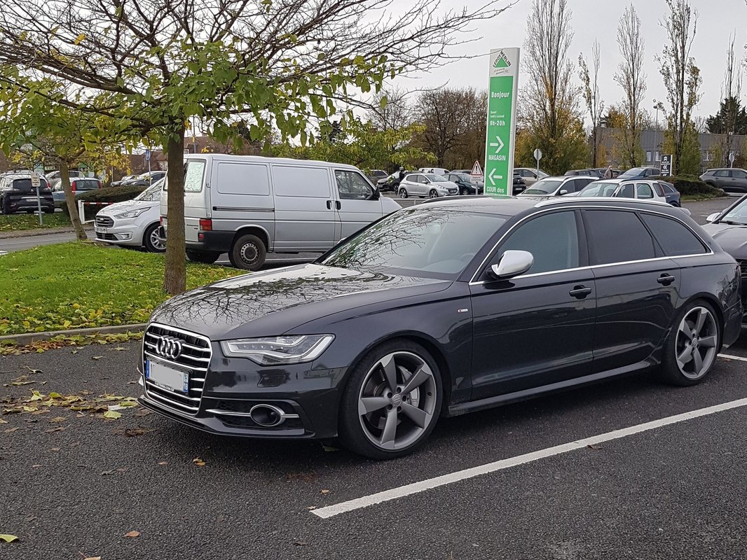

En allant faire quelques achats travaux ce matin
20201116_110443.thumb.jpg.611f5a6eca23be50c78f5d9bcbc0c391.jpg20201116_110304.thumb.jpg.e85b7c3610622746b43b864b7ef367a3.jpg
Vivement mes nouvelles jantes !

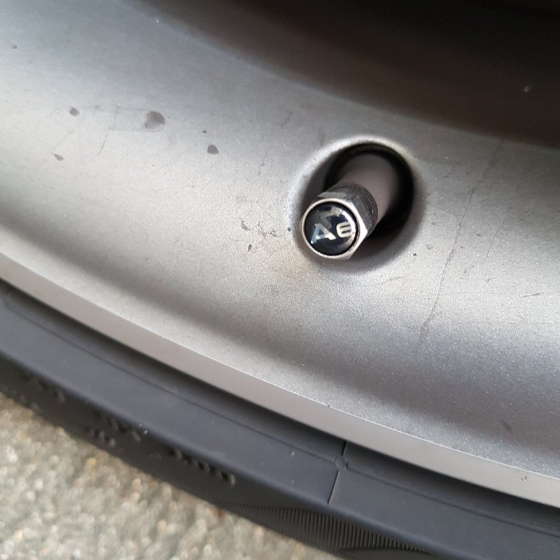

Bouchons de valves A6 (oui la voiture est crade...)
Cool les petits détails ! Tu as déjà testé les bouchons de valve à haute vitesse ? Vu que des fois un équilibrage se joue à qq grammes ça peut faire des vibrations ? Je dis ça c’est léger c’est sûr mais on ne sait jamais
Je viens de les monter je n'avais pas pensé au déséquilibrage ! Je verrais bien ;)
