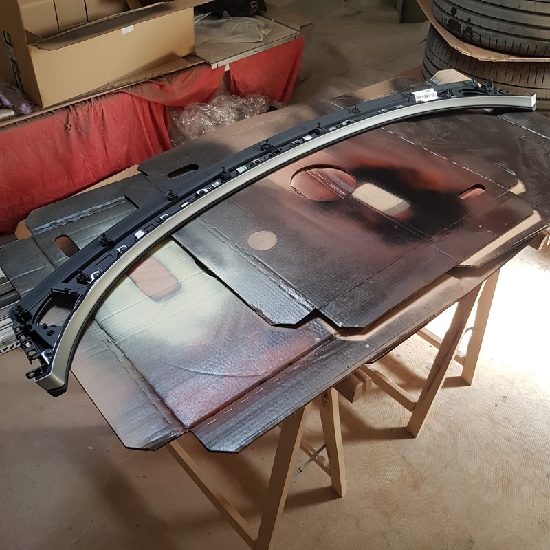

J'ai un doute mais cette baguette de base est-elle vraiment différente sur les types de plaquage ou reste t-elle tout le temps grise alu ?
C'est une simple baguette à peindre 🤣
Sauf erreur de ma part c'est soit en plastique gris quand on a les inserts de base comme les miens, soit en "alu" sur toutes les autres versions, même carbone
Me semble avoir déja aperçu cette baguette en carbone sur une A7, mais peut être une modif du proprio

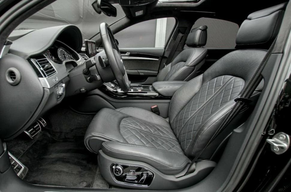

Peinture Noire Brillant sur les entourages du MMI, et je dirais un petit cuir étendu sur la base des sièges. J'avais et j'ai pour projet de faire l'intérieur de réglage des siège en noir laqué comme sur les A8, je ne sais pas si vous voyez ce que je veux dire.. Attendez je cherche une photo ..
La voila :AP-Smiles_u1F60D:
188217400_1410567742611575_628431252659050868_n.jpg.c3755dbf0bc88a5301efcc81b5a4e796.jpg
Raaaaah ces sièges d'A8 !!! La perfection
J'ai longuement hésité à faire le retrofit... techniquement similaire à ceux de l'A6 AP-Smiles_u1F62C.png, bref
Les idées sont bonnes Sinane, ce sera peut-être ça hehe

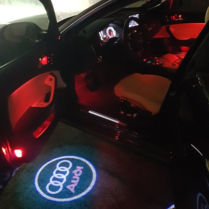

Quelques rendus du kit RGB piloté par le MMI
Presque finalisé, reste la console centrale à remonter très prochainement
il sont vraiment dingues ces sièges de A8... ils sont par contre un peu plus large mais tu es tellement bien callé dedans :AP-Smiles_u1F60D:. Je vais peut etre me lancé dedans la semaine pro car je suis en vacances, mais ce qui ne va pas le faire c'est que sur ceux la il y a une sorte d'entourage en alu que je ne saurais reproduire sans que ca fasse cheap ..
Tu as mis un module pour avoir un éclairage d'ambiance ? :AP-Smiles_u1F631:
Kit RGB contrôlé par le MMI, plutôt très long à installer mais quand je vois ce que ça donne en réel...
J'ADORE 😍😍😍
Piloté par le MMI c'est à dire ? Une intensité dans le menu d'origine = 1 couleur ?
Si je trouvais l'idée sympa a la base, je pense que ça rentre en comparaison directe avec les dernières Mercerdes par exemple (bon les Renault Espace aussi, mais ça peut être plus "vexant" AP-Smiles_u1F61C.png), et du coup ça semble moins "fin" comme halo, plus "grossier" (après le côté photo de nuit joue aussi peut être).
A voir en vrai, mais de ma fenêtre, de prime abord pas trop fan du rendu.
Beau boulot néanmoins, surtout si tu n'as pas de garage, il faut en vouloir AP-Smiles_u1F609.png
Les LED bas de porte vont être remplacées par un truc plus discret AP-Smiles_u1F609.png et les LED rouge je vais les déconnecter elles n'ont plus d'intérêt
Oui c'est ça une intensité de base = une couleur
Avec des modes spécifiques du genre stroboscope (ça fera marrer les gosses), fondu de couleur style zen, intensité qui augmente et diminue progressivement, et SURTOUT l'intensité est réglable en fixe pour ne pas que ce soit dérangeant la nuit, ça éclaire beaucoup plus que le pack ambiance d'origine !
