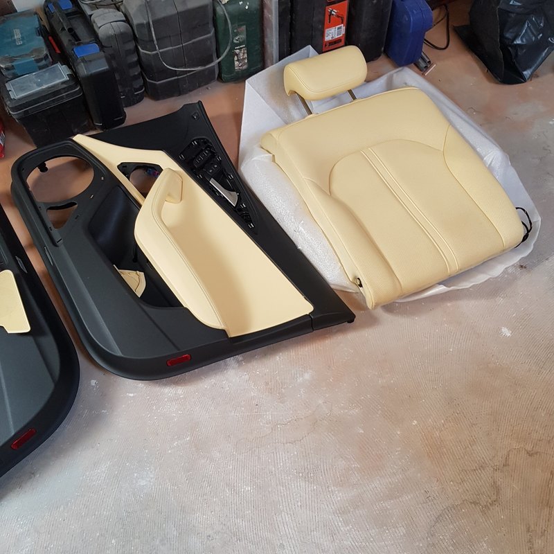

C'est mon nouvel intérieur
Fait au colourlock, tip top comme produit ça nettoie super bien, même de belles traces bien sales :AP-Smiles_u1F608:

J'ai refait un dossier, mauvaise technique au début...
Il faut travailler par toutes petites zones et essuyer rapidement pour que ce soit efficace, sinon ça fait des oréoles
Le résultat est déja très bon après nettoyage, prochaine étape la lotion protectrice AP-Smiles_u1F609.png

C’est un cuir nappa perfore , ventile et massant ?
Tu passes du cuir noir au creme ?
Peux t’être nettoyer a la verticale pour eviter que le produit rentre dans les trous
Cuir Valcona Goa beige, chauffant avant/arrière, ventilé et massant oui AP-Smiles_u1F609.png
Le produit est bien conçu, pas grave si il rentre dans les trous c'est fait pour avec le nettoyage à la brosse AP-Smiles_u1F62C.png
Le cuir a déja l'air neuf après un simple passage du savon !
Non rien n'est prévu après la lotion protectrice logiquement... je verrai à l'usage

Nos cuirs "Audi" ne sont pas tannés (ou du moins, on n’a pas accès au tannage), mais ils sont lisses pigmentés. c’est à dire que les cuirs sont tannés, puis poncés, puis pigmentés, puis protégés par un topcoat.
Donc voici les 3 étapes nécessaires
- nettoyage
- protection
- soin
Ce qui est primordial sur nos Audi, ce sont les 2 premiers.
Ainsi:
- nettoyant Colourlock doux ou puissant suivant l'encrassement des cuirs avec une petite brosse (colourlock en vend une très bien) et une microfibre en coton sur l'ensemble des cuirs
- le scellement Colourlock qui vient renforcer la structure du topcoat (attention, verser sur un tampon ailleurs qu'au dessus des cuirs car c'est TRES liquide! )
Laisser sécher une heure puis appliquer :
- la lotion protectrice pour parachever le tout
Tu peux même te contenter que du scellement mais quant à le faire, autant effectuer les trois étapes!

Bref oui il faut compter 2 jours de boulot pour tout ça, j'y ai déja passé au moins 6h alors que je bosse sur établi et tréteaux, alors à crapahuter dans la voiture...
Et encore, il me reste les deux beaux bébés de devant !
Mais le jeu en vaut la chandelle, après nettoyage et protection le cuir est propre et bien mat, avec une bonne odeur ! Hâte de commencer le montage AP-Smiles_u1F62C.png
Alors sur le scellement, il y a écrit "Le scellement est appliqué après le nettoyage ou la teinte du cuir et avant le soin de protection. Le scellement ne doit être effectué que sur des cuirs propres"  (les parties soulignées le sont pas colourlock, pas par moi ;)

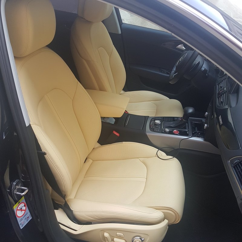

Début d'installation du nouvel intérieur :AP-Smiles_u1F60D:
Les réglages d'ajustement fonctionnent à gauche et à droite en plug&play
Chauffage et ventilation OK à gauche, pas à droite
Les fonctions pneumatiques (coussins latéraux et massages) sont inactives
Plus de mémoire à gauche
Bref, un peu de cablage / codage en perspective (c'était prévu)
