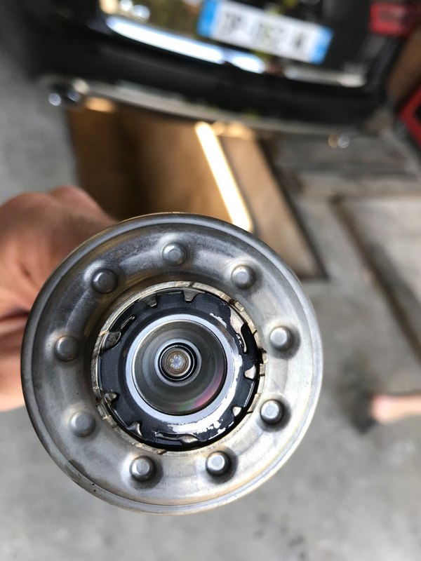

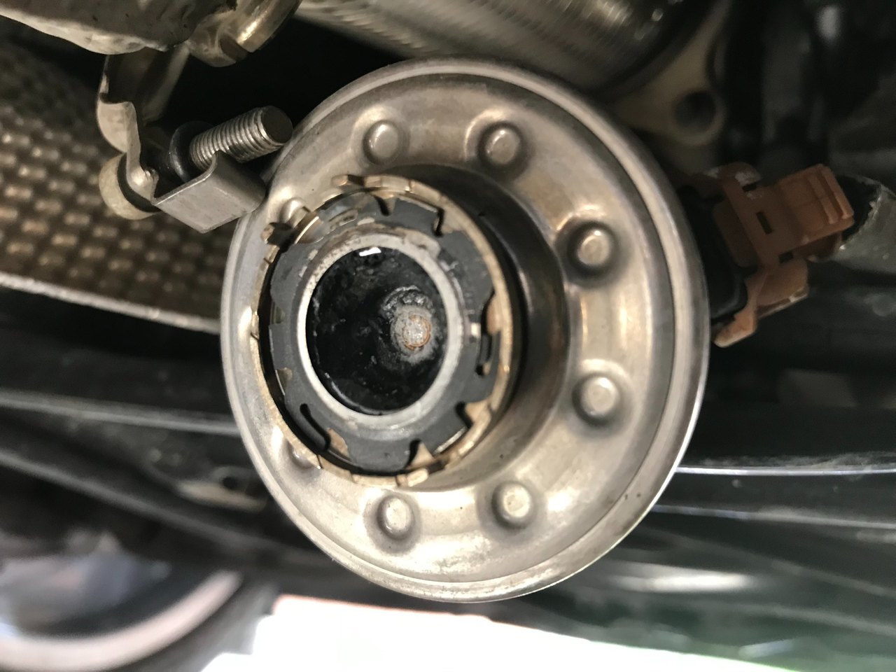

Retour d'expérience, le défaut est partis tout seul au bout de 100kms. J'ai quand même démonter l'injecteur qui était bien sale. Nettoyage à l'eau chaude sans frotter Test de l'injecteur la pompe monte bien à 5bar -
