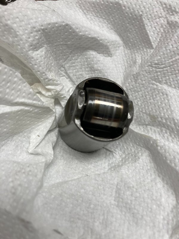

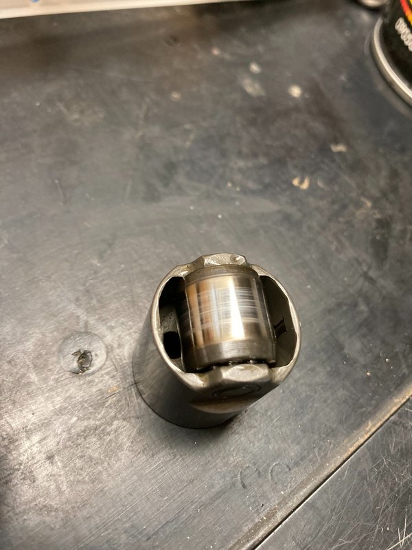

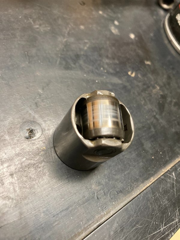

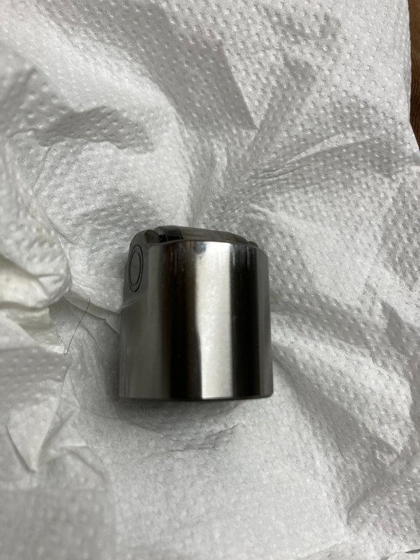

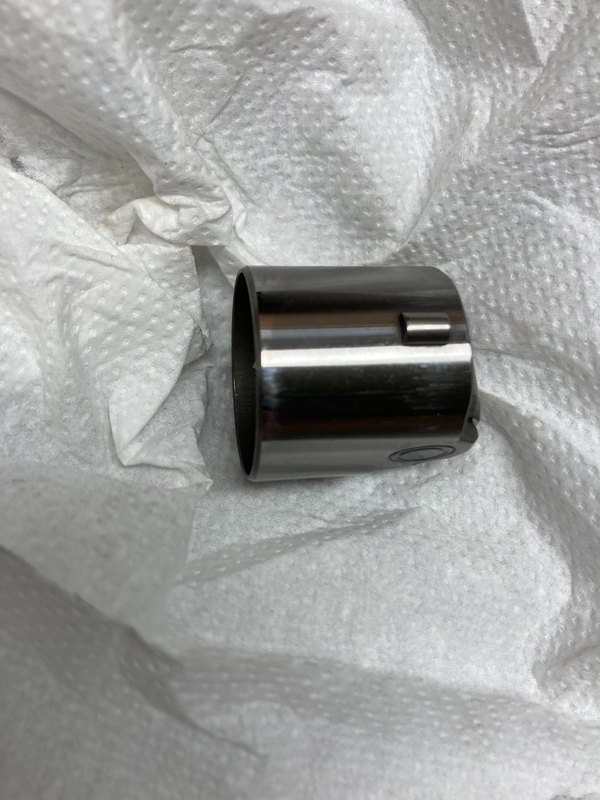

J'avais eu des témoignages dans l'autre sens : remplacement ou upgrade de pompe hp et rollercam nickel. Oui ça ne me choque pas plus que ça dans l'absolu (c'est un peu facile de dire ça maintenant, mais c'était plus le contraire qui m'aurait étonné), surtout pour une pièce sous la 40ene d'€ qui a presque 10 ans et 90kkms. Elle a été immobilisé plusieurs mois durant sa vie et dans le garage oú elle était en vente (cf suivi kilométrique pour son âge) et je pense que techniquement les traces de friction / usure ici et là ne doivent pas être étrangés l'un à l'autre. Le plus "emmerdant" (en vrai on s'en moque) c'est que du coup je ne peux pas ouvrir la porte conducteur pendant 1 semaine 🤓 (la pompe BP s'enclenche pour mettre le circuit en pression lors de l'ouverture porte conducteur, info à savoir) sous peine de retrouver le moteur noyé mais au sens strict du terme 😎 -

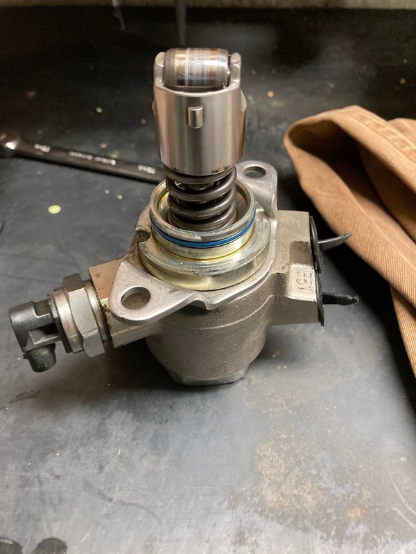

Bon, en parallèle de la future révision, j'avais également des erreurs avec la pompe HP, avec du genre 1 code erreur tous les 1500 bornes (alors qu'elle débite correctement dixit les logs) et jamais en pleine charge (plutot en vitesse stab). Jamais eu de ressenti à la conduite ou code erreur au compteur, mais dans le doute je ne préfère pas jouer : les conséquences sur nos moulins pouvant être désastreuse (du genre une conversion forcé en table de salon quoi). Décision est prise de changer la pompe HP (en vrai ça se fait bien, le plus chiant est limite de virer la fixation de l'arrivé d'air pour la pompe a air de la boite à air), et après nettoyage, le rollercam à vraiment une sale tronche je trouve (actuellement 89300 kms) : Pour 45€ livrée, autant dire qu'on ne va pas chipoter : des infos que j'avais ça vieillisait assez bien mais dans mon cas, la réponse etait non, j'aurais du le commander en même temps que la pompe, ça m'apprendra à vouloir faire des économies -
