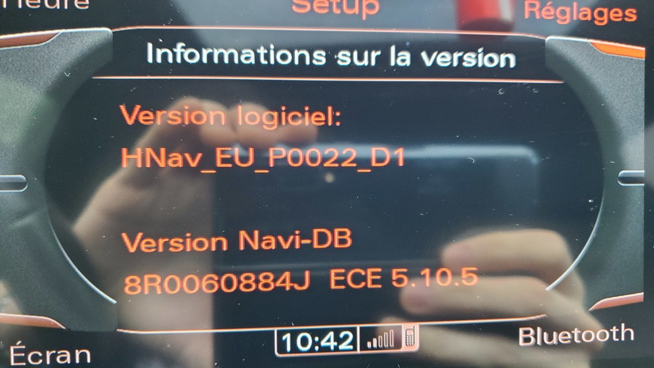

Pour revenir sur mon problème du coup j'ai résolu il a suffit que je change dans le "Green menu" Diagnose/settings pour AMI/AUX mettre "AUX" au lieu de "No AUX" ça semble évident comme ça mais je pensais que j'avais déjà "Aux" vu que j'avais un module bluetooth sur l'AMI qui marchais très bien .... Enfin bon du coup le problème est résolu si jamais quelqu'un à le même soucis (Pour le voyant airbag j'ai pas encore eu le temps de démonter pour faire ça mais je le ferai surement demain) -

Hello, Super sujet, J'imagine que des nouvelles versions sont dispo pour mon MMI 3G High, Comment savoir quelle est la dernière version de firmware dispo (et je peux la trouver où ?) ? Merci à vous
