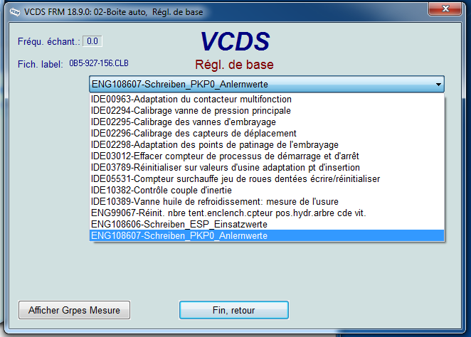

J'avais vu à plusieurs endroit sur l'internet notamment ici sur ce forum (j'ai plus tout les liens sous la main) qu'il fallait remettre les réglages de bases de boite pour qu'elle re-commence à apprendre que c'était bien de le faire après une vidange et que dans tout les cas ça faisais pas de mal.
Du coup j'ai voulu le faire mais je n'ai pas la même chose que dans les différents tuto par exemple ici:
On dit dans Reglage de base et sélectionner "Reglage de base de la boite" mais moi je n'ai pas ça du tout, un screenshot de ce que j'ai :
J'ai vu sur d'autre liens qu'il fallait en reset plusieurs (que j'ai pour le coup) quand on change le mechatronics que je n'ai pas changé.
Du coup je me demande si il y a une autre méthode pour ma boite ou si il y a juste rien à faire ou alors ce n'est pas faisable je ne sais pas
J'ai pas mal cherché sur internet j'avoue que je n'arrive pas à trouver même en anglais (après c'est possible que j'ai mal cherché :/)
Si quelqu'un parmi vous l'a déjà fait je suis preneur.

PS: Pour revenir sur le reset de la boite j'ai aussi vu cette procédure:
Je vais tester je verrais bien
Edit: Testé et fait un petit tour mais pour le moment je sais pas trop si ça a vraiment fait quelques choses
