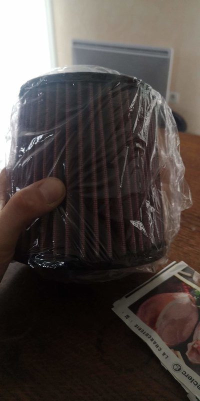

  13. Alors c'est pas une admission direct , en gros ça remplace ton filtre d'origine. Avantages c'est qu'il se nettoie et normalement laisse passer un peu plus d'air. Par contre ce que tu me montres là je doute que tu entends plus le compresseur car une admission direct ça fait du bruit 😁. Je posterai, si en mode un peu plus musclé j'entends quelques chose de différent mais je doute car avec la demi ligne et le côté cab même si option insonorisée on entend bien l'échappement.
  14. Bougies changées et j'ai mis un KN dans la boîte a air . Moteur tourne plus rond, voiture plus souple pas encore essayé en mode énervé 😁
