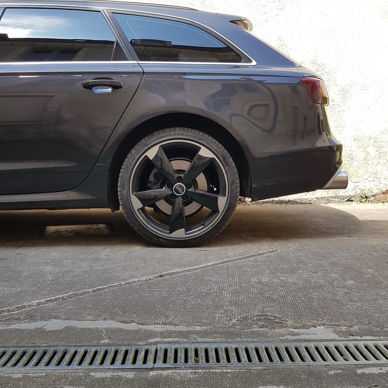

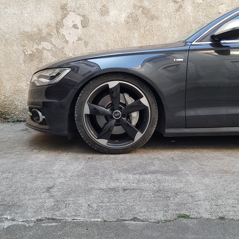

Seconde modif de la journée, les plaques en noir 🖤🖤🖤
Vivement les nouvelles roulettes, ces rotor c'est vraiment pas ma came AP-Smiles_u1F61E.png
Modifié par Ridebywire

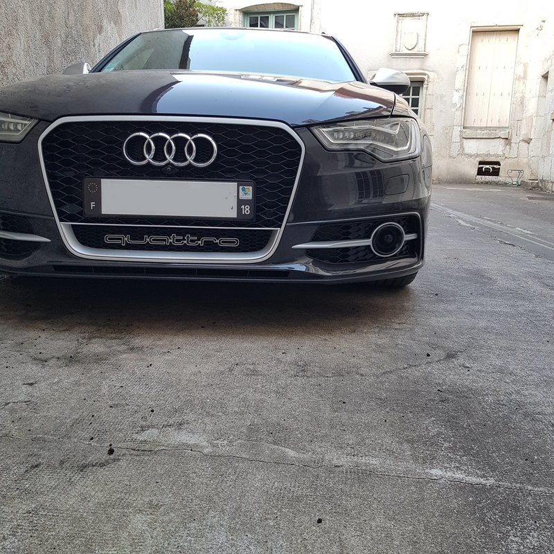

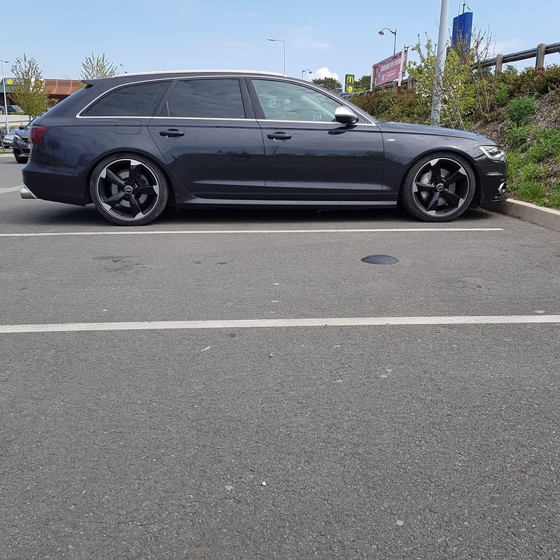

En dynamique à -30 sur un parking (les jantes sont vraiment ultra enfoncées dans les ailes, que c'est vilain)
Aucun défaut ACC ou autre, on doit pouvoir aller plus bas encore, à tester...

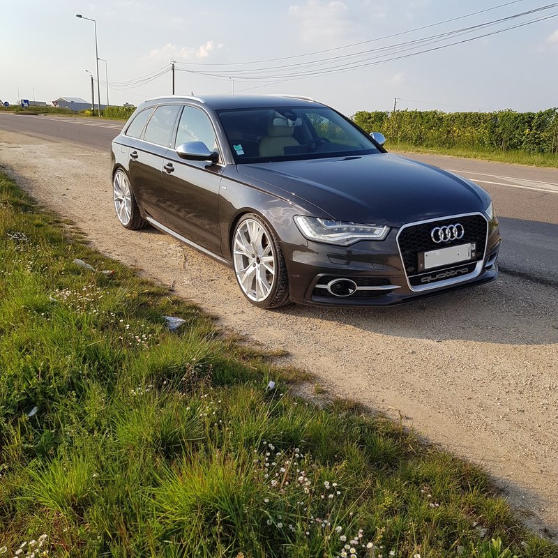

Enfin en 21 :AP-Smiles_u1F60D::AP-Smiles_u1F60D::AP-Smiles_u1F60D:
GMP Italia Gunner silver en 21X9 ET 30 avec Michelin 4S en 265/30
En dynamique à -25 (-30 ça touche dans les virages devant)

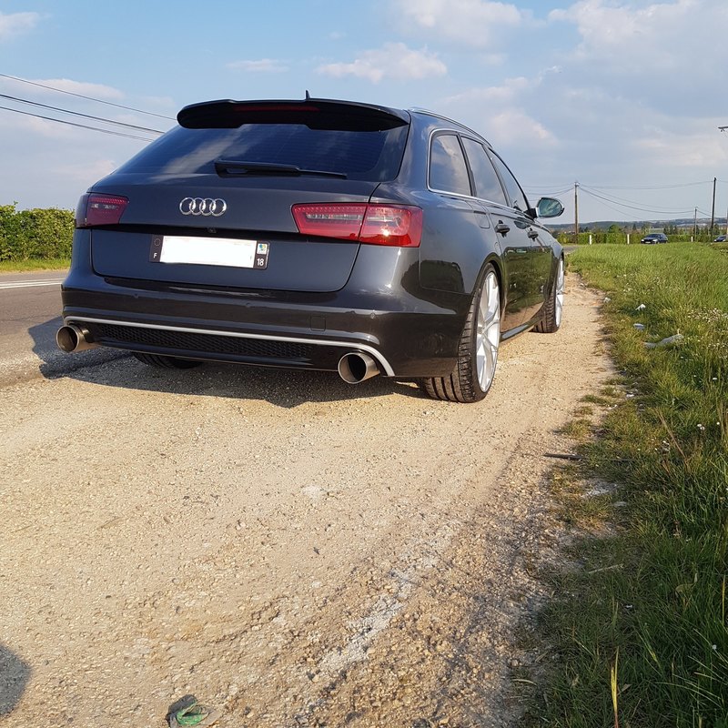

+1  en ce qui concerne les sorties d'échappement :(  ,  par contre très belles jantes :AP-Smiles_35:
à propos des jantes , le montage en jante de 9 pouces avec un déport de ET 30 (comme ci-dessus) est-il le déport max sans que cela dépasse de la carrosserie , ou bien quelqu'un a-t-il déjà fait une monte avec un déport encore plus réduit comme un ET 25 ou autre ET , ou bien ET xx + cale d'épaisseur yy ? (toujours en affleurement sans dépassement de l'aile bien sur)

@papiDOMI Voici le rendu en ET26 et 9 de large 20pouces.

Je sens bien que vous êtes tous jaloux car j'ai la plus grosse... sortie :AP-Smiles_u1F602:
Je vais les laisser comme ça pour le moment et si je trouve qu'elles sortent trop au final... un coup de cliquet et hop on rentre tout ça !
