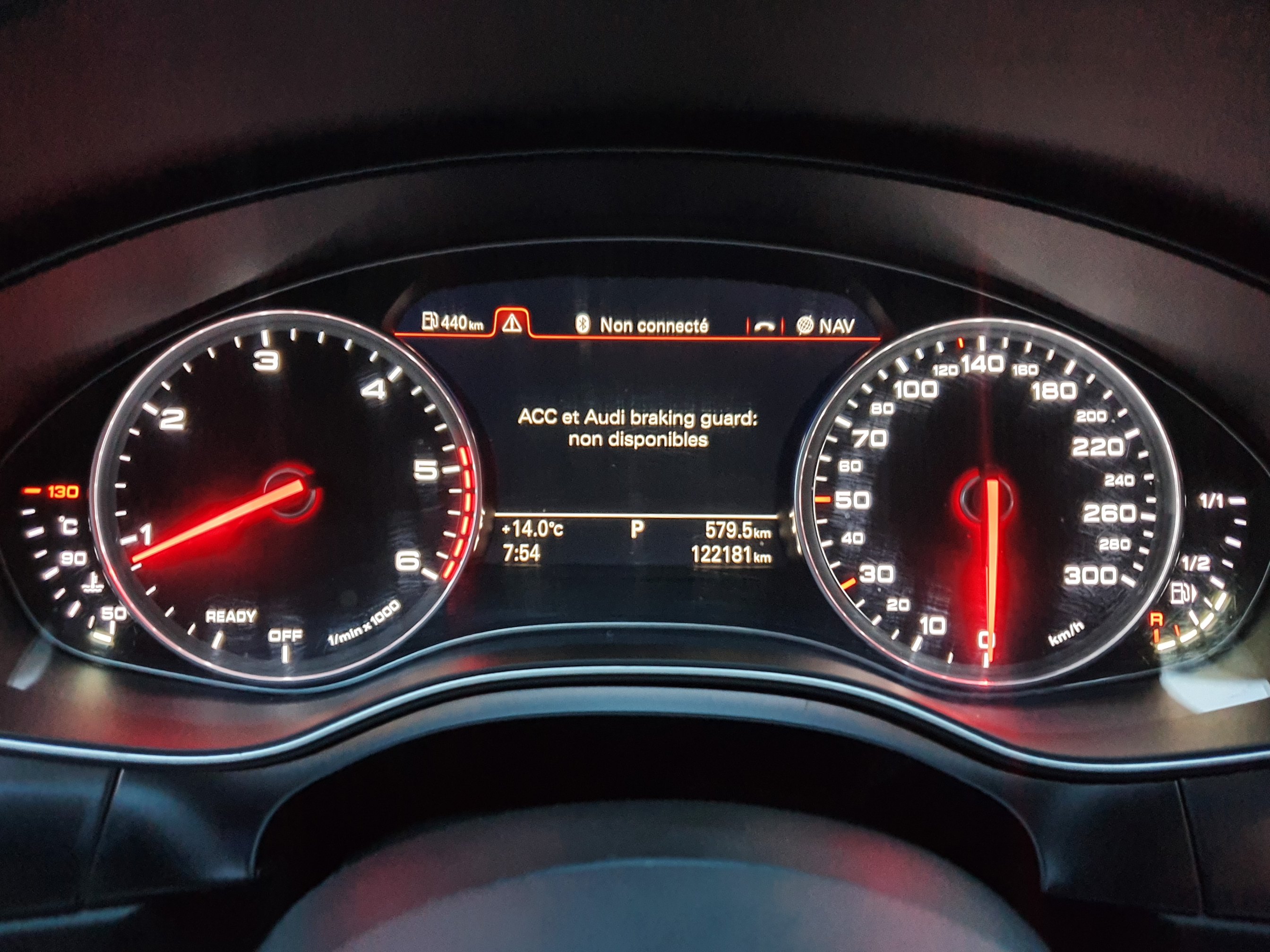

Hello tout le monde,
Hier soir fut la journée de la loose 🥺
Roue crevé, retro bloqué (j'avais fait changer le gauche en garantie) mais le pire est a venir puisque ...
J'ai déjà eu le cas dans la neige ou par forte pluie et il se remettait a fonctionner.. mais la rien du tout. Tous les capteurs sont propres, camera egalement, mes radar de stationnement fonctionnent tous, même l'antenne GPS (oui je me suis renseigné dur ceux qui avaient déjà eu le même soucis) et rien..
J'entends parler du capteur ACC avec des factures avoisinant les 1600 euros avec le recalibrage... je suis un peu deg. Je vais essayer de faire un diag aujourd'hui pu demain, sinon je vais passer a Audi jeudi étant en repos pour voir ou j'en suis.. Sympa les fêtes de fin d'année 😔
bonjour.  j'ai eu aussi ce problème , survenu du jour au lendemain sans aucune action de ma part ou choc sur le véhicule (voir mon topic ACC)
commence par faire un diagnostic général avec VCDS , puis un diagnostic sur les valeurs de réglages des radars ( calculateur 13 et 8B)
pour ma part cela venait de 2 points :
1   contacteur de porte chauffeur    :     ---> changement du bloc serrure
2  angles réglages des radars OK mais dysfonctionnement    :     ---> réinit des radars = fonction OK
ceci étant MA solution apportée à MON problème , je ne peut me porter garant que ce soit LA solution universelle , mais l'ACC fonctionne toujours depuis ....
cordialement

Merci pour ton aide @papiDOMI
J'ai passé un coup de diag (KTS et non VCDS) et je n'ai qu'un calculateur ou j'ai un soucis et il s'agit de celui du Régulateur adaptatif. En cliquant dessus, on voit clairement que c'est la capteur avant droit qui est en  ( Hors plage de service). Je n'ai aucune action si ce n'est pouvoir effacer les défauts, qui ne s'effacent pas du tout, puisque ce sont des défauts permanent.. J'ai démonté les deux capteurs pour mettre du nettoyant contact, et pendant 2 secondes j'ai eu la possibilité d'enclencher le régulateur, avant qu'il ne se remette en défaut ..
131092891_169553291582431_3054369454530708688_n.thumb.jpg.a7f85d4837d76811849d77f07e2315a9.jpg      131891227_3034082760026239_1800292906574265135_n.thumb.jpg.fe555cc69a115f0c29e2ba7cd5e203f9.jpg
Ca sent bon le passage chez Audi pour le changement et le recalibrage. Je trouve ca vraiment intolérable cette fiabilité électronique de m....... dont est victime cette gamme de voiture. Je vais voir pour faire une prise en charge car il n'est pas normal que le capteur claque comme ca du jour au lendemain et sans choc qui plus est..

c'est exactement le code que j'avais C1103 00 sur le radar 13 , alors que je n'avais rien touché.
ce code persistait après avoir changé la serrure électrique chauffeur ( qui me donnait une erreur aussi sur le radar 8B )
après ce changement de pièce j'ai donc vérifier les paramètres des 2 radars ( calculateur 13 et 8B ) et constaté que les valeurs étaient bonnes dans la tolérance ( +/-  0,8 ) ,
j'avais 0,17 pour l'un et 0,46 pour l'autre , et pourtant l'ACC était toujours en défaut et ne fonctionnait pas .
j'ai donc procédé à la fonction "réinitialiser" et cela a fonctionné et mon ACC fonctionne toujours .
je te rejoins quand tu dis : "Je trouve ca vraiment intolérable cette fiabilité électronique de m....... dont est victime cette gamme de voiture."
perso j'ai roulé en SKODA SUPERB pendant plusieurs années , revendue à 155.000km, et aucun problème quelqu'il soit si ce n'est 2 ampoules de grillées ....
pour info son actuel proprio en est toujours ravi et sans souci ...   il ne lui manquait que le V6 tdi 3L.   quoi que ........
Merci beaucoup Dominique,
J'ai eu un peu plus de temps pour faire mon diag, et helas la KTS n'est pas assez débridé pour reinitialiser les radars.. je suis pourtant dans les tolérances, 0.23 en horizontal et 0.26 en vertical.. et je n'ai pas la possibilité de cliquer sur reinitialiser.. et mon VCDS a rendu l'ame après de nombreuses années de service.. je suis donc en effet contraint d'aller chez Audi demain et d'essayer de négocier le clique sur ce bouton.. dans quel calculateur se trouver la reinitialisation ? combien de temps cela prend ?
Bon la voiture est chez Audi  ils veulent bien jeter un coup d'œil rapidement pour voir si c'est faisable, verdict dans 30 mn, je serre les fesses 😅
Edit :
Apres 1h00 dans l'atelier, ils n'ont pas reussi a réinitialiser. Le côté droit ressort toujours en défaut. Diagnostic complet et rdv pris le 29 pour qu'ils aient plus de temps...

je te suis de près , car j'étais en train de rechercher les manip et leur ordre pour me rappeler comment j'avais fait .
en effet à ce moment là je ne connaissais ni la voiture et encore moins VCDS, il a donc fallu que je fouille sur le net ... etc
chez AUDI , ils ont relevé les "cotes" de réglage de tes radars ?  ils les ont bien effacés 1 par 1 dans les calculateurs ? (cela peut demander à être fait plusieurs fois)
et après le résultat 0 défaut , on utilise la fonction 'réinitialiser' sur le calculateur impacté (si les cotes de réglage sont bonnes)
j'essaie de bien me remémorer le tout et en ferai un petit topo sous fichier PDF
Modifié par papiDOMI
modification texte
@papiDOMI Oui, on serait pas contre un p'tit tuto, tu rendrais une fier chandelle à bien des gens je penseAP-Smiles_u1F609.pngAP-Smiles_u1F609.pngAP-Smiles_u1F609.png
Et bien mon A6 m'étonnera toujours. Elle vient de me faire comprenfre qu'elle était pourvu de l'option tres intéressante de l'auto-reparation 🤣
Comprenez donc, que par le pur des hasards et inexplicable, je n'ai plus d'anomalies ACC. Tout refonctionne correctement depuis ce matin. J'ai fait pas moins de 300 km, en demarrant une vingtaine de fois pour voir si cela était bon. Passage a la valise et plus aucuns défauts. C'est a ne rien y comprendre, mais je suis bien content 😁
J'attends ton pdf quand même Domi, car je sens que ca va revenir 😅
C'est super plaisant de rouler en A6, mais de là à faire 300km juste pour vérifier qu'un voyant se rallume :p ^^ (je deconne)
