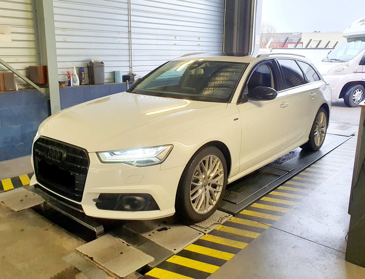

Des news du char qui est enfin sur ses 4 pattes 😍. Le recalibrage s'est très bien passé et a duré moins d'une heure. L'agence Audi est vrai super pro (une nouvelle), le technicien m'a tout expliqué et la commerciale était top. Tellement top qu'au final elle m'a même fait un geste "on a bossé une heure, je ne vais pas vous facturer 2h00" donc hop recalibrage a 105 euros ttc 😍
Direction le contrôle technique ou la belle est ressorti aussi vierge que Marie (blasphème 😱🤣)
Prochaine modif en cours, celle ci sera pour un usage sécuritaire bien utile. Serez vous de quoi je parle ? Mystère 😈
Cool, Ben voilà elle est remis sur les bons railles.... Heuuu va falloir voir pour ces jantes... Qui va te changer la gueule de la voiture..

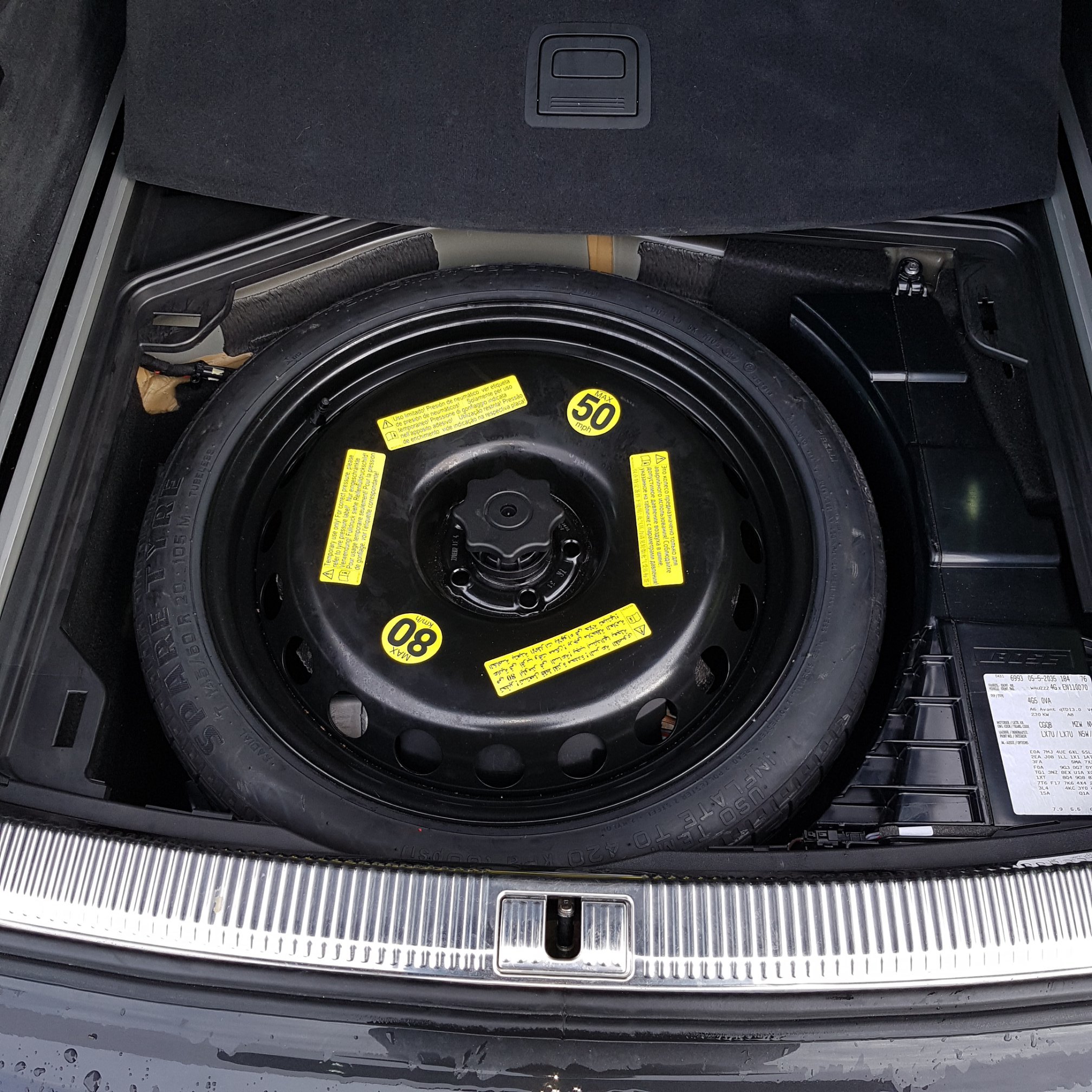

Et voila !! Ne reste plus que la roue et le cric en arrivage 😁😁. Vous vous souvenez peut etre (cf crevaison) ma mésaventure de crevaison sur le flanc, un dimanche, en plein confinement, a 100 km de la maison ?
Bah depuis je suis parti bille en tete a trouver tout le nécessaire pour avoir le kit de roue de secours. Apres plusieurs Audi, aucunes Audi francaises avec le pack Bose n'a de roue de secours.. jusqu'au jour ou, au boulot, je vois dans l'atelier un A6 avant facelift avec pack bose. Curieux, je regarde dans le logement et my god une roue de secours galette d'origine !! J'appel le client pour avoir son aval afin de faire quelques photos des références et me voila chez Audi à leur fermer le claper pour la commande de mes pièces. Quelques clics, et hop les pièces proviennent directement de la plate-forme allemagne en 15 jours. Je suis super content 😁

2ans que j’y penses!
C’est quoi le budget stp?
Une fois m'a suffit, j'avais posé la question a l'époque mais j'avais eu que la ref de la roue en soit.
La pour le boulon, l'écrou de serrage, le bloc de positionnement et la plaque de coffre, 100,84 euros. La roue de secours je l'a prends au travail a 200 euros car chez audi ils facturent ca 700 euros 😅. Il me manque la ref du cric et du logement du cric 😊

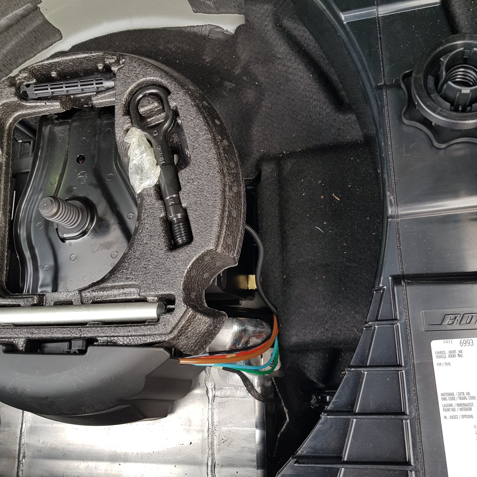

Donc en gros le gros a droite sans soucis, mais celui de la batterie ... il faudrait la débrancher pour ca non ? 🤔
Faut commencer par remplacer l' obturateur de droite et vérifier, par la suite, le résultat.
Pas d' autres obturateurs côté pare choc ?

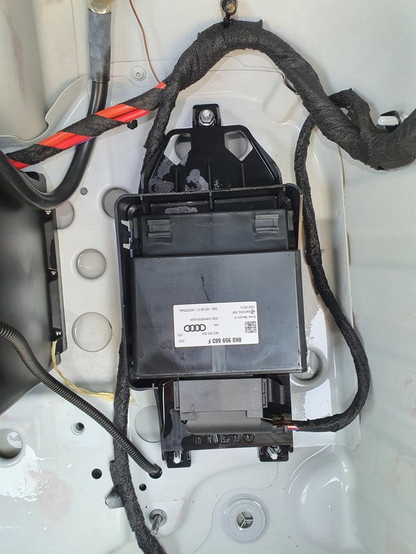

Oui en effet cela n'est pas compatible, quoi qu'il faudrait essayer puisque la roue est bien en haut de la batterie. Je pense qu'avec une adaptation, il est possible d'en mettre une non ?
il y a 17 minutes, LUDO03 a dit :
Malheureusement incompatible avec mon compresseur pour les suspensions pneumatique
Ce ne serait pas plutôt le compresseur qui sert à gonfler la roue de secours ? Le compresseur pour les suspension n'est pas dans le passage de roue avant coté passager ?
Faudra que je regarder mais je crois bien avoir tout ça en place déjà dans la voiture (véhicule Allemand, ceci explique peut être cela…)
Il ne me manquerai que la roue de secours apparemment…)
Tu pourrais m'en dire plus niveau pneumatique Arnaud?
Modifié par LUDO03
Pourquoi tu ne t'es pas mis sur le forum avant, tu m'aurais éviter de longues heures de recherche AP-Smiles_u1F61B.png
Tu gères Arnaud, merci beaucoup !! Je vois du coup ou doit se mettre le cric dans la voiture. Je note cependant des différences au niveau du support de roue qui est différent de mon modèle, surement a cause de tes autres options. Dis moi, pourrais tu me donner la référence du porte crochet de filet que je vois sur ton couvercle de coffre stp ? :AP-Smiles_u1F601:

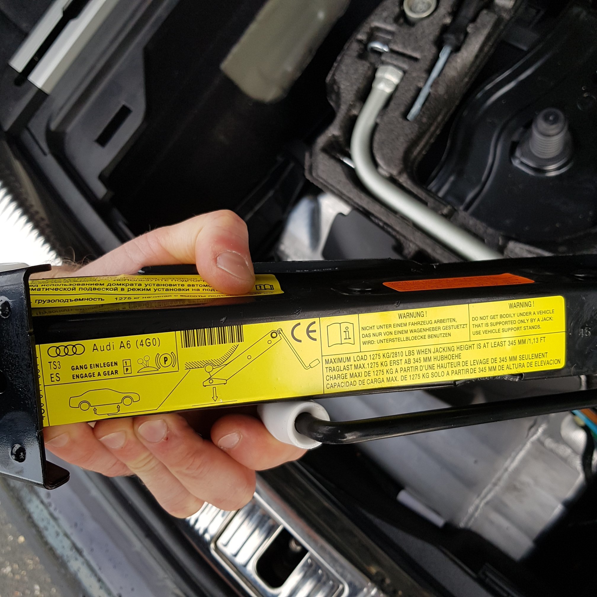

Pour le cric et le logement de cric, je suis passé tout a l'heure pour commander mon obturateur de cuvelage de roue intérieur (7euros), et il y en a pour 125 euros le cric (ils se touchent grave) et 25 euros pour le support...

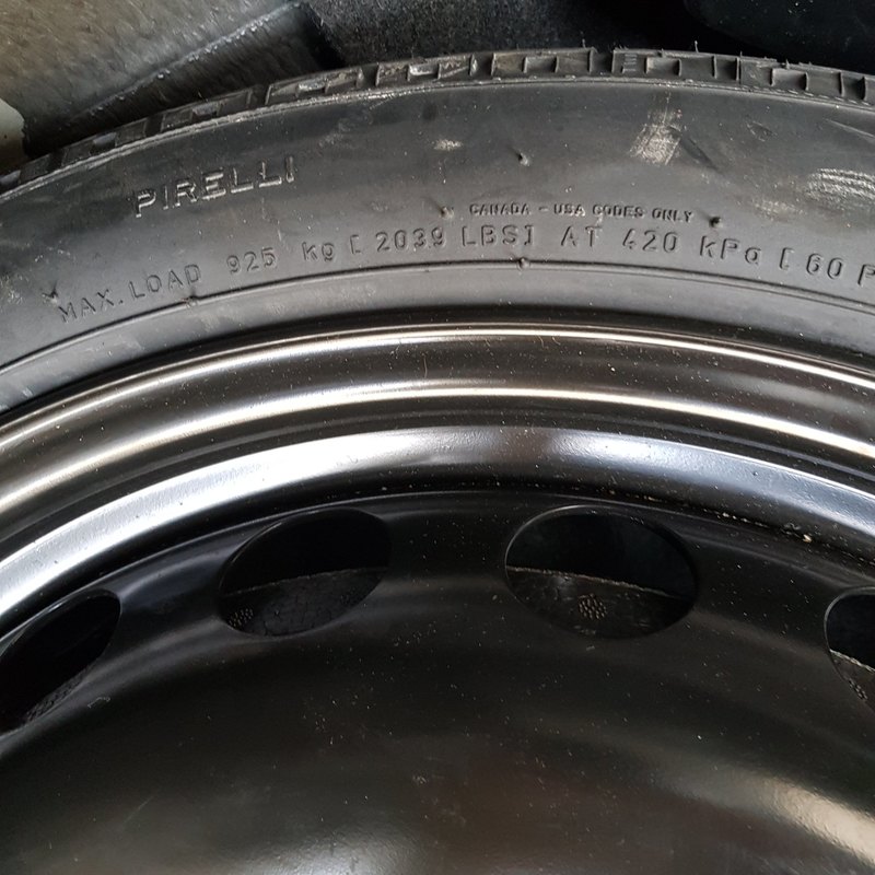

Pensez vous qu'une roue galette en 125/70/19 est faisable sur nos voitures ? je viens d'en trouver une neuve, OEM et de base prévue pour une A4 Avant.. ?

Merci pour toutes ces photos, ça ressemble bien à ce qu’il y a dans la mienne aussi : je vérifierai demain car du coup y’aurait pas grand chose à rajouter pour pouvoir mettre une galette..
En terme de dimension et comme je suis en 19’, qu’elle serait la bonne dimension pour une galette ?
Le 04/02/2021 à 20:04, Enanis a dit :
Et bien je ne sais pas, de base c'est du 145, mais bon entre 125 et 145 je ne sais pas si il y a une grande différence au final ...
Hello tout le monde
Je continue ma quête de sécurité avec la réception du jour. Super content, et surtout super pas cher pour une roue OEM neuve 😍
Ne manque plus que le cric et son support et on sera bon 😁. Cela fait donc en sécurité, deux bombes anti crevaison, un compresseur, un kit de mèches et la roue de secours. Oui je sais je suis fada, mais une fois, pas deux la panne pour crevaison 🤣
