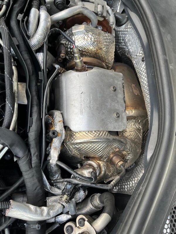

Fap bouché sur 3.0 tdi crtd
Mafio a répondu à un(e) sujet de Mafio dans A6 C7 / A6L C7 / allroad C7 - (2011 à 2018)
Salut pour conclure je ne voulais pas faire l opération moi même et impossible de trouver un garage disponible avec un tarif correct (- de 700euros) donc on a fait faire un trou dedans + reprog + suppression egr adblue et donc fap. Ça roule très bien mais ça vibre donc je vais prévoir les supports moteur le mois prochain… ça s arrête jamais lol -
J ai démonté la sonde en amont du fap, mis un produit nettoyant. Petite baisse du taux de suie je suis passé de 25gr mesurés à 21 gr -

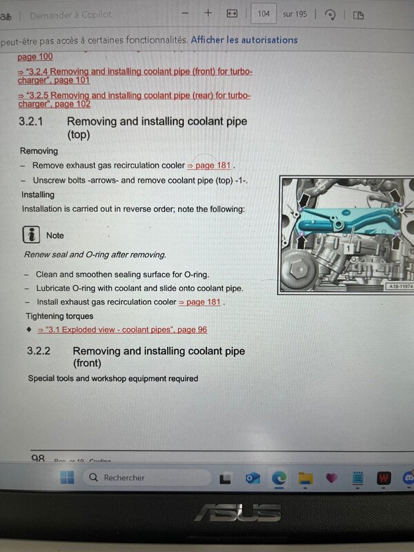

Fuite sur la coolant pipe moteur 3.0 tdi crtd
Remplacement de la durites et des deux colliers plus de fuite après quelques km. -
Des retours sur la possibilité de simuler le changement de fap au calculateur pour relancer une régénération ? toujours en mode dégradé j ai mis un produit dans le bac mais ce n est vraiment pas concluant -

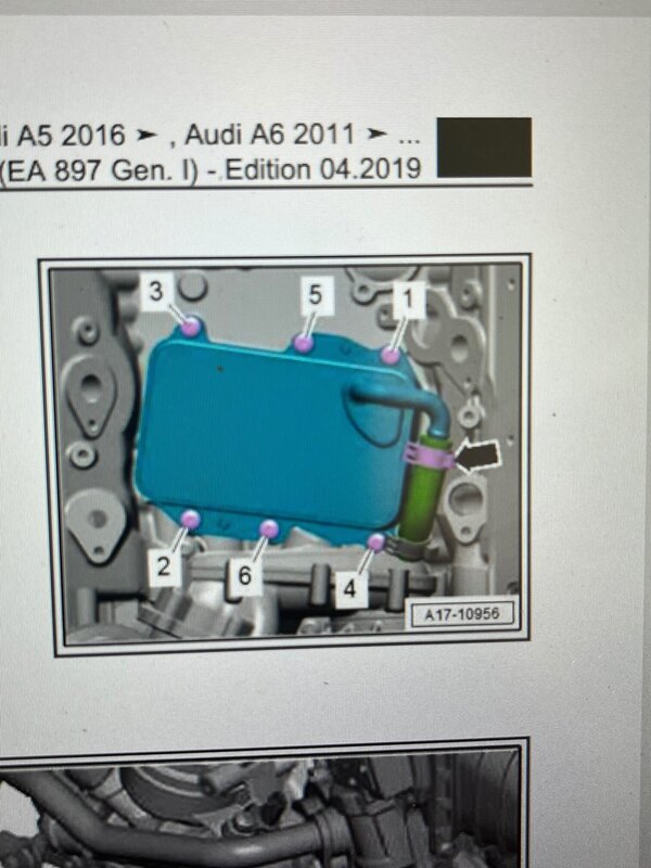

La fuite viendrait plutôt de la durite entre le boîtier thermostat et le refroidisseur d huile. Soit le collier ne sert pas assez coté thermostat soit la durite est percé. je pense que la première hypothèse est vérifiable sans tout démonter je vais commencer par la. -
Bonjour, mon 3 eme post en peu de temps, je rempli le forum avec mes problèmes… merci d avance pour vos contributions. pb papillon egr ok pb fuite LDR en cours et là je sollicite vos avis pour le fap. avec mon pb de papillon egr mon fap est encrassé env 22gr de suie mesurée + 50gr calculée. Je suis en mode dégradé, j ai mis deux flacons de sweeper dans le bac à gasoil mais l encrassement continue et rapidement. Sur vcds impossible de faire la régénération à l arrêt, je vais essayer en roulant mais je doute. j ai vu un post sur bi tdi mais pas sur la version crtd. qu est ce qui vous paraît le plus efficace please: démonter et nettoyer démonter et percer ou supprimer puis reprogrammer essayer de mettre un produit, du coup quelle sonde démonter pour l introduire? Je mets une photo

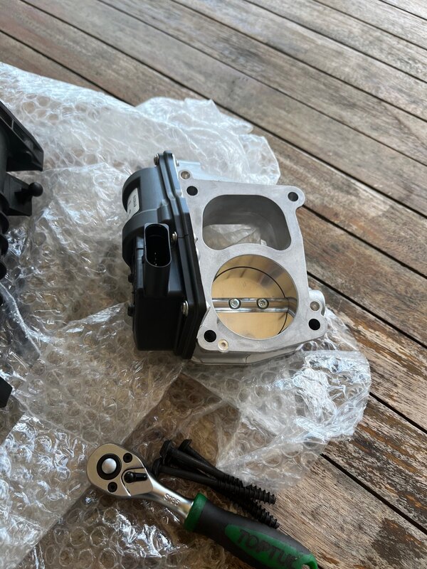

Defaut volet admission sur 3.0 TDI 272
Problème résolu avec le nouveau papillon. N hésitez pas à me mp si vous avez le problème avec un crtd ou équivalent. -

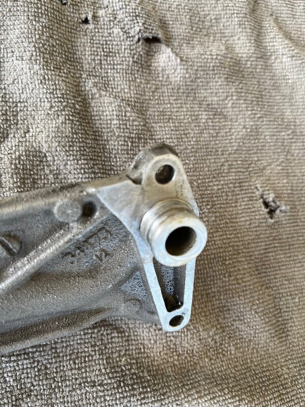

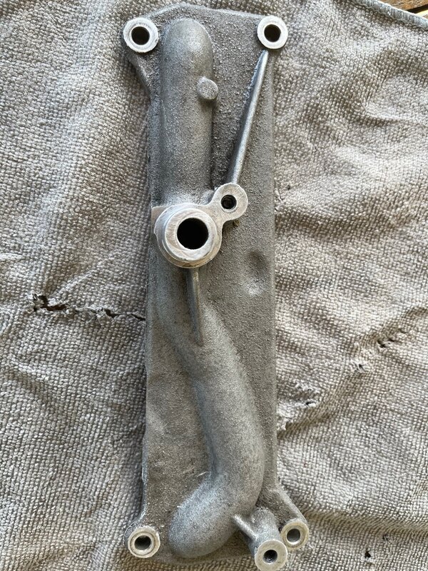

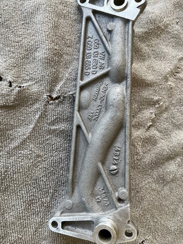

Ça fuit encore…. c est dur je vais remplacer la plaque je ne vois que ça -
Au premier démontage elle avait du mal à sortir la pour la reposer juste en appuyant ça rentre… un peu d appréhension -
La pièce est démontée et est sortie facilement donc j espère que c était un pb de joint. Je remonte en mettant un peu de LDR sur les joints
