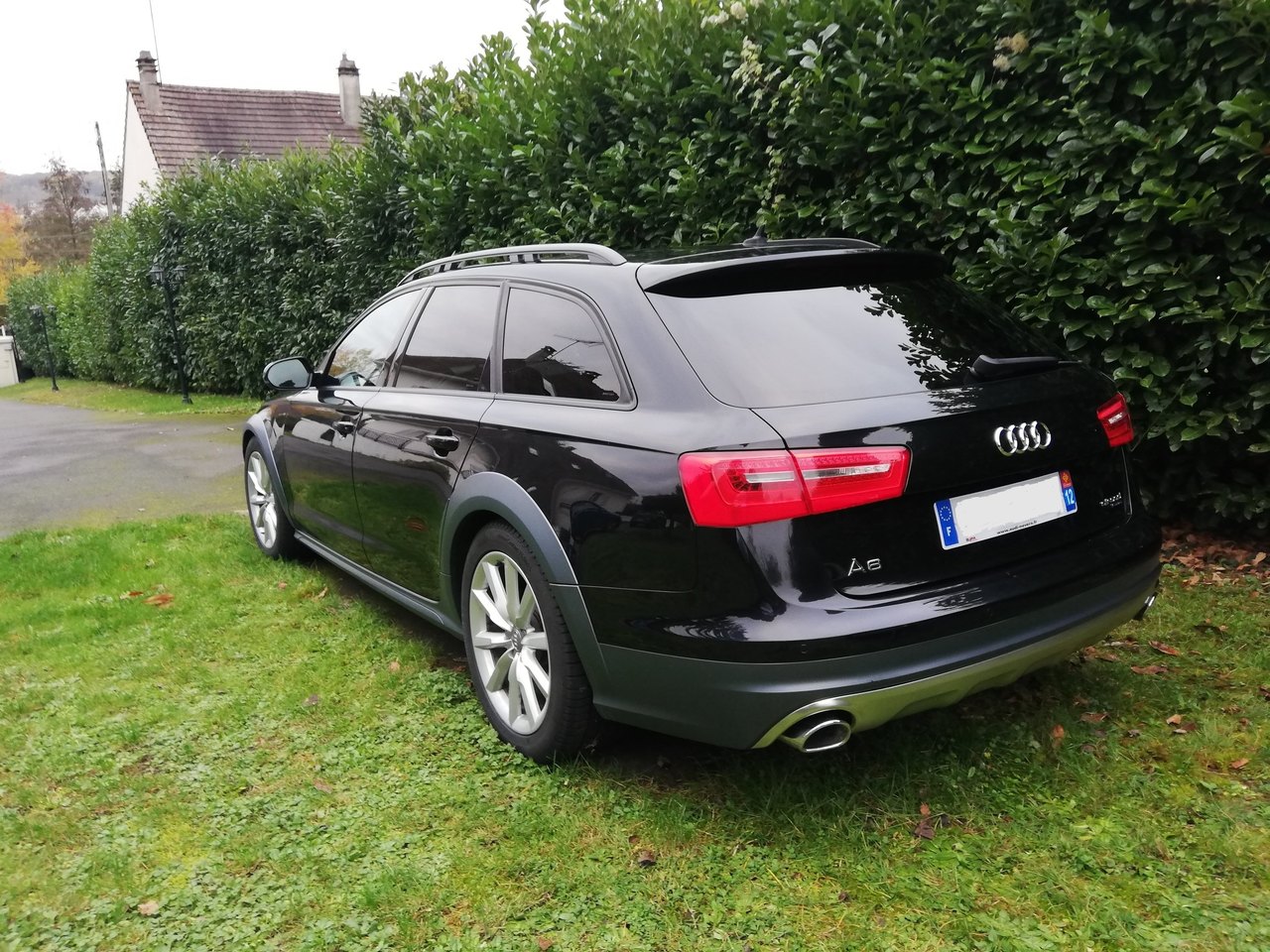

cook934 a posté un sujet dans A6 C7 / A6L C7 / allroad C7 - (2011 à 2018)
Bonjour, Je vous présente ma voiture weekend et vacances, une A6 allroad 3.0 V6 204CH Avus noir fantôme nacré de 2012 que j'ai depuis 4 ans déjà. J'ai hésité à la remplacer cette année mais finalement on en très content alors pourquoi 🤔. On est parti en Corse cet été depuis la Picardie et le voyage s'est encore super bien passé malgré les 2 enfants en bas âge 😅. Du coup, comme depuis sa sortie de concession, entretien exclusif audi, j'ai fais faire un gros entretien pour continuer sereinement : disques, plaquettes, batterie, pneus, un retro récalcitrant, les vérins de coffres... Niveau équipement, elle a : Tous ce qui a dans le pack Avus de l'allroad (sauf le hayon électrique car la mienne est une de toutes premières) à confirmer 🤔 En option : Le GPS mmi touch avec chargeur 6 DVD et AMI Le cuir etendu Les rideaux de vitres et hayon arrière Sièges électriques avec fonction mémoire conducteur Cuir milano Sièges avants chauffants Pack rangement Climatiseur 4 zones Pack extérieur noir Vitres surteintes arrières J'ai rajouté l'attelage et les caméras avant et arrières OEM avec l'aide des tutos du forum 👍 Pour finir, j'aimerais rajouter un volant chauffant à méplat. J'ai cette option sur ma voiture de fonction et c'est super agréable l'hiver. Place aux photos : -
