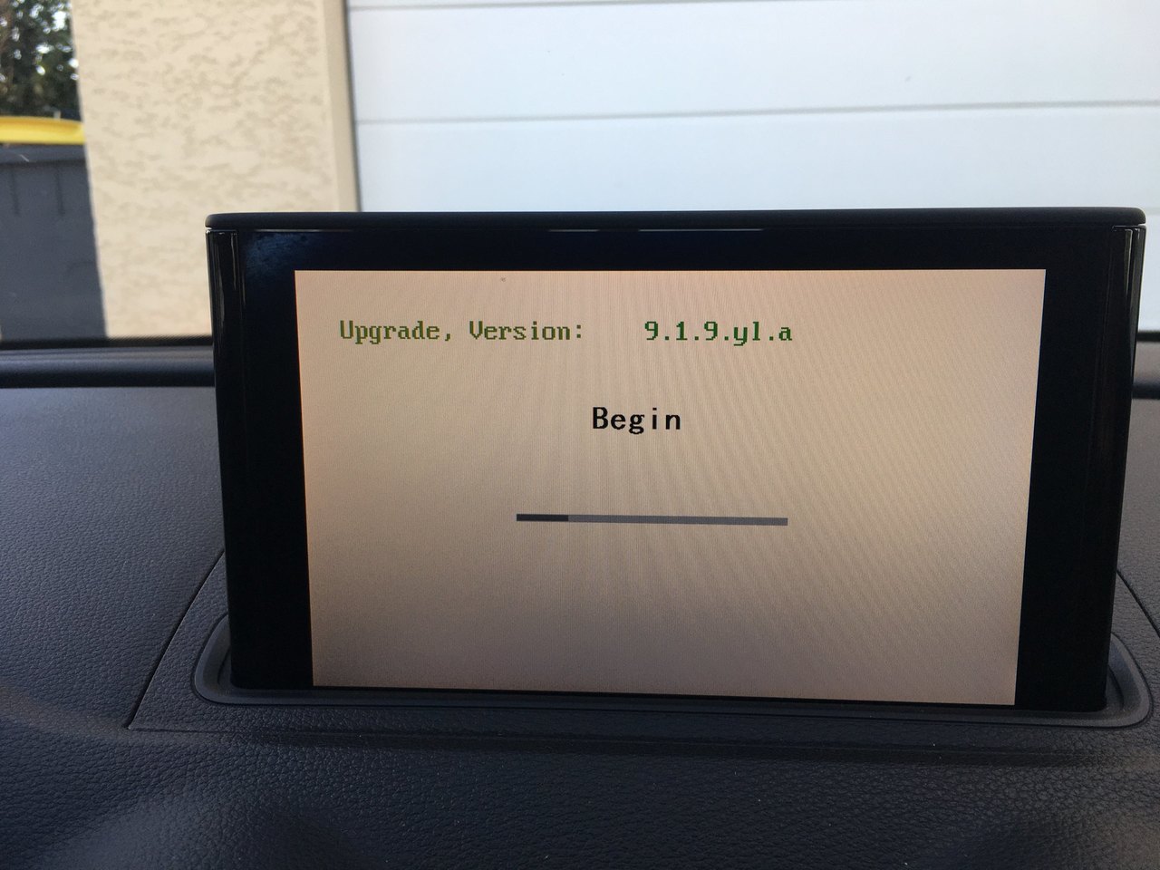

Alors, pour rentrer dans les détails.
J'ai reçu mon boitier et, après branchement correct et lancement de celui-ci, il affichait un écran noir.
Après, on a revérifié les branchements et la position des "dips" ensemble (les dips sont les petits interrupteurs de configuration), tout était OK.
J'ai testé ensuite toutes le combinaisons de dips pour modèle A3 en prenant soin de débrancher et en mettant même le boitier en mode "Factory test DIP setting" (si j'ai bien compris, ce mode sert à tester le boitier et il est même impossible de le lancer avec les interrupteurs MENU ou RETOUR du véhicule. On a ce mode en plaçant les dips respectifs de 1 à 6 dans les positions OFF - OFF - ON - OFF - ON - OFF.
Rien n'y a fait. Toujours un écran noir.
Couettecouette m'a alors transmis le dernier firmware disponible pour mon boitier.
Il est possible de forcer la mise à jour du Firmware du boitier sans avoir accès à l’interface.
Pour ce faire :
- Mettre le firmware à la racine d'une clé USB,
- Brancher la clé USB sur le boitier,
- Lancer le boitier,
- Appuyer sur la l'interrupteur RETOUR de votre véhicule et le maintenir.
La mise à jour devrait se lancer. Pour ma part, ça n'a pas fonctionné après avoir maintenu presque 5 minutes. J'ai relâché et bougé un dip du boitier et j'ai ensuite eu l'écran que vous avez sur la photo ci-dessous.
NOTE : J'ai bougé le dip qui permet de passer de la configuration 2013-2016 A3 (7") à la configuration 2017 A3 (7"), le sixième en fait.

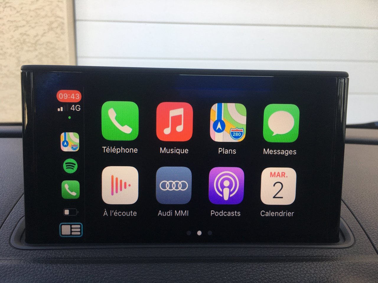

A partir de là, je me suis dit que le boitier devait fonctionner puisque j'avais l'affichage en résolution de base.
Dernier essai que je n'avais pas fait, comme c'est un boitier "Carplay wireless", j'ai branché mon Iphone 6S sur le port USB et l'interface s'est lancée comme par magie...
A partir de là, j'ai essayé de bien configurer le boitier mais ce n'est pas encore ça.
J'arrive à l'utiliser en filaire et parfois sans fil en l'ayant lancé au préalable en filaire.
Mais ce n'est pas trop bloquant pour moi car je vais brancher une caméra de recul donc je ne suis pas à un tirage de câble prêt.
Si ça peut aider certains. Je pense que le plus important est la possibilité de forcer le mise à jour du firmware sans accès à l'interface du boitier.
