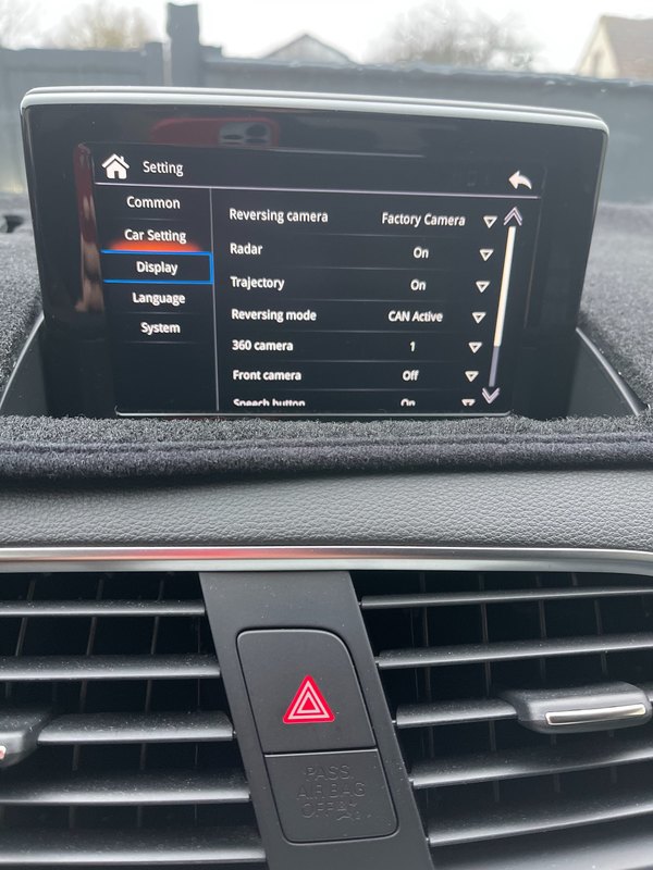

Hello,
Après la lecture d’une partie du topic (57 pages :AP-Smiles_u1F631:) je me suis lancé Duane l’aventure.
J’ai opté pour le boîtier Sinairyu de chez Ali le rapide.
Après réception, je l’installe tant bien que mal sur mon Q3 (MMI 3G+) sans diagram de fourni par le vendeur :AP-Smiles_u1F644: . Et L’accès au gateway non loin de la colonne de direction n’est pas du tout évident.
Malgré tout, j’ai réussi à tout installer et le résultat est vraiment top, un vrai coup de jeune à ma baleine. Comme la plupart d’entre vous, j’ai opté pour la diffusion de l’audio via le Bluetooth du Q3 (meilleur rendu sonore).
Le seul soucis est ma caméra arrière ne prend pas le dessus sur CarPlay lorsque j’enclenche la marche arrière...
Est-ce que l’un d’entre vous a eu ce problème et comment l’a t il résolu ?
@couettecouette une idée ?
Je suis en factory camera dans les réglages (pour information ma caméra arrière est une oem)
