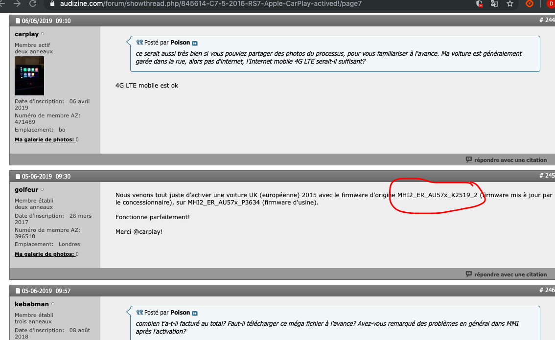

Dans certains forums a priori ils arrivent à activer carplay et android auto sur le mib2, mais ce n'est jamais super clair, et j'ai l'impression que les gars qui savent faire monnayent leurs services...

Bizarre, ici ils mettent une 2519 et dans ces forums ils parlent de 3634?
Attention la P2519 c'est que j'avais moi d'origine : la concession a fait une mise à jour pour le rappel et je suis passé de P2519 à S2519
J'ai compris après qu'ils n'allaient pas mettre la dernière (ou une des dernières) versions car sinon j'aurai eu la possibilité d'activer le carplay... sans qu'ils me fassent passer par la case "votre CB, Monsieur" AP-Smiles_u1F609.png
@sdom33 Tu crois qu' en changeant seulement de version (de S2519 à S3634) par Audi, cela suffira à activer Carplay Auto ou Andoid Auto ?
Si j’ai bien compris en parcourant les liens, il n’y a pas de besoin matériel pour carplay : tout est dans le firmware.
Attention, après il doit y avoir pas mal de paramètres à toucher . Une comparaison avec un véhicule sur lequel il est activé sera nécessaire. Peut-être même que quelqu’un a déjà développé des scripts pour l’activer.
En parcourant « Adaptation » du module 5F, j’ai vu des paramètres mirrorlink, apple ....
Mais le prérequis pour l’instant c’est d’avoir une version compatible...
Je poserai des questions quand je la déposerai pour la mise à jour... mais j'ai une idée de la réponse :-)

Il confirme la migration possible à partir de ma version MHI2_ER_AU57x_S2519 vers la MHI2_ER_AU57x_P3634 (https://upgrademyaudi.net/product/audi-mib2-mhi2_er_au57x_p3634-firmware-update/).
Par contre, il ne confirme pas qu'il soit possible d'activer CarPlay à partir de la version 3634 mais il ne dit pas non plus que ce n'est pas possible : "Not sure as haven’t got that unit to check if this update enable apple carplay"
En tout cas, on peut l'imaginer avec les infos du lien audizine de @shreck qui parle de la version 3634
