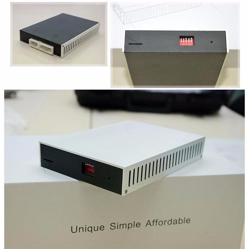

Bonjour à tous, après avoir lu les 55 pages en novembre, j'avais commandé le boitier chez Sinairyu.
J'ai voulu me monter ce matin (pas eu le temps de le faire avant...) et je m'aperçois que le faisceau qui se branche sur la commande de clim n'est pas la bonne!
Un photo pour voir la différence (à gauche prise d'origine de la voiture et à droite, celle du faisceau livré avec le boitier).
Quelqu'un a déjà eu ce soucis?
J'ai envoyé un message au vendeur, j'attends son retour mais à part le modèle de MMI, il n'est jamais évoqué un modèle de commande de climatisation particulier...
Bon j'ai eu l'explication. Il ne faut pas brancher derrière la commande de clim mais sur le boitier en haut à gauche quand la boite à gants est enlevée.
Bizarre, il ne me semblait pas avoir vu vu ce montage sur les différents sujets ou vidéos...
Donc tout fonctionne nickel. Vraiment aucune difficulté à faire ce montage. Même les câbles sont plutôt bien rentrés derrière le MMI.
Un grand merci au vendeur qui m'a répondu quasi instantanément et même un dimanche AP-Smiles_u1F60A.png.
Pas eu trop le temps aujourd'hui de me pencher sur les réglages mais comment faites vous pour avoir la radio de la voiture quand vous êtes sur le carplay?
En effet, cela change de source et donc coupe la radio...
Merci!!
Donc je ne lance pas Carplay via la touche Media mais plutôt en laissant appuyé sur NAV?
Car pour le moment, je ne suis passé que par ce menu et sélectionné la source externe.
Ah ba du coup je comprend mieux pourquoi tu demandais ça. lol
Ba perso sur les A6/A7 c’est en appuyant sur la touche NAV pendant 3 ou 4 secondes que ça bascule sur l’interface CarPlay. Après c’est peut-être différent sur ton modèle.
Et du coup au pire ba tu devras rebasculer à partir du volant pour remettre la radio. 😕
Désolé pour mes questions mais en plus je n'ai pas la voiture sur place pour faire les tests en direct...
J'ai pas cherché plus loin car en appuyant sur MEDIA, cela m'a donné accès au Carplay via le choix "source externe".
Donc sur ton modèle, tu appuies brièvement sur NAV, cela te met le GPS et si tu appuies plus longtemps, cela lance Carplay?
Comment tu rebascules en Radio avec le volant? J'aurai le même soucis, cela va changer la source non?
il y a 39 minutes, tom kanter a dit :
Oui c’est ça.
Avec les flèches sur la gauche du volant tu défile sur le tableau de bord jusqu’à la source média puis un clic sur la molette et tu sélectionne radio. Ça va te mettre le son de la radio mais vu que tu n’aura pas touché à la console centrale ça garde l’écran CarPlay.
