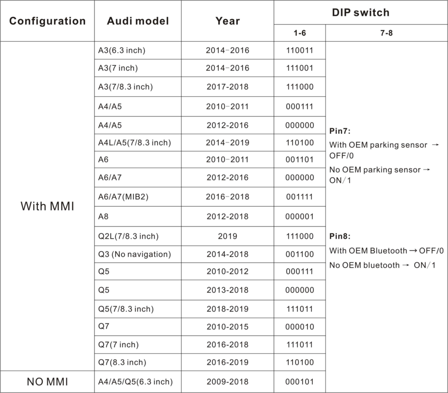

J'ai fait le montage du nouveau boitier Sinairyu sur ma Audi A5 MMI 3G basic (ne nécessite plus d'épissure avec cette version du boitier).
N'étant pas bricolo, j'ai bien galeré.. Carplay semble fonctionner, mais maintenant mon petit écran sur le tableau de bord de bord ne s'allume plus AP-Smiles_u1F62C.png
Je vais essayer de voir ca demain, en espérant que ca vienne d'un switch (d'ailleurs vous savez à quoi correspondent concrètement ces switchs ?)
Tu dois régler les switch en fonction de ton modèle (voiture et MMI). C’est écrit sur le boîtier. D’ailleurs ce n’était pas en fonction de l’année mais de la taille de l’écran il me semble.
il me semble aussi que pour A5 il y a 2 configurations possibles. Je n’ai rien touché au mien et il fonctionne mais j’ai vu qu’il y avait une 2e possibilité donc tu as une chance sur 2.
Moi au montage, a un moment, pareil, plus d’allumage de l’ecran. J’ai coupé le contact, tout éteint puis rallumé et c’est revenu.
Le 26/02/2021 à 21:09, playaz a dit :
les dip switch sont pareil par contre a l interieur c es pas du tous pareil niveau composant lol
oui pareil que @tom kanter je suis curieux de savoir ce qui est différent à l'intérieur... peux-tu nous éclairer et développer ton argumentation ?
d un constructeur a l autre les composants sont plus ou moins de piètre qualité un peu comme sur les vcds et les vas avec les pseudo chipset atmega et ftrl32
ok et du coup tu dis que le Sinairyu est meilleure qualité que Carsara ? ou l'inverse ? qu'est ce qu'ils ont de différent ?
C'est bon, tout est fonctionnel après avoir mis le bon switch !
Au début ça me faisait rien et le petit écran du tableau de bord restait éteint ==> il faut laisser la voiture s'éteindre complétement entre chaque changement.
Si ca peut aider avec le nouveau boitier et une Audi A5 MMI 3G Basic :
- Déjà pas d'épissure à faire !!!
- La prise LDVS censé être bleue sur mon MMI était rose (mais pas de soucis vous pouvez brancher le câble bleu fourni sur la prise rose)
- Interrupteur : HHHHL (prendre en compte ce qu'il y a marqué sur le sticker sous le boitier, le manuel n'est pas bon ==> mon problème venait de là)
- J'ai réussi à cacher le micro dans le cache au dessus du retro intérieur
