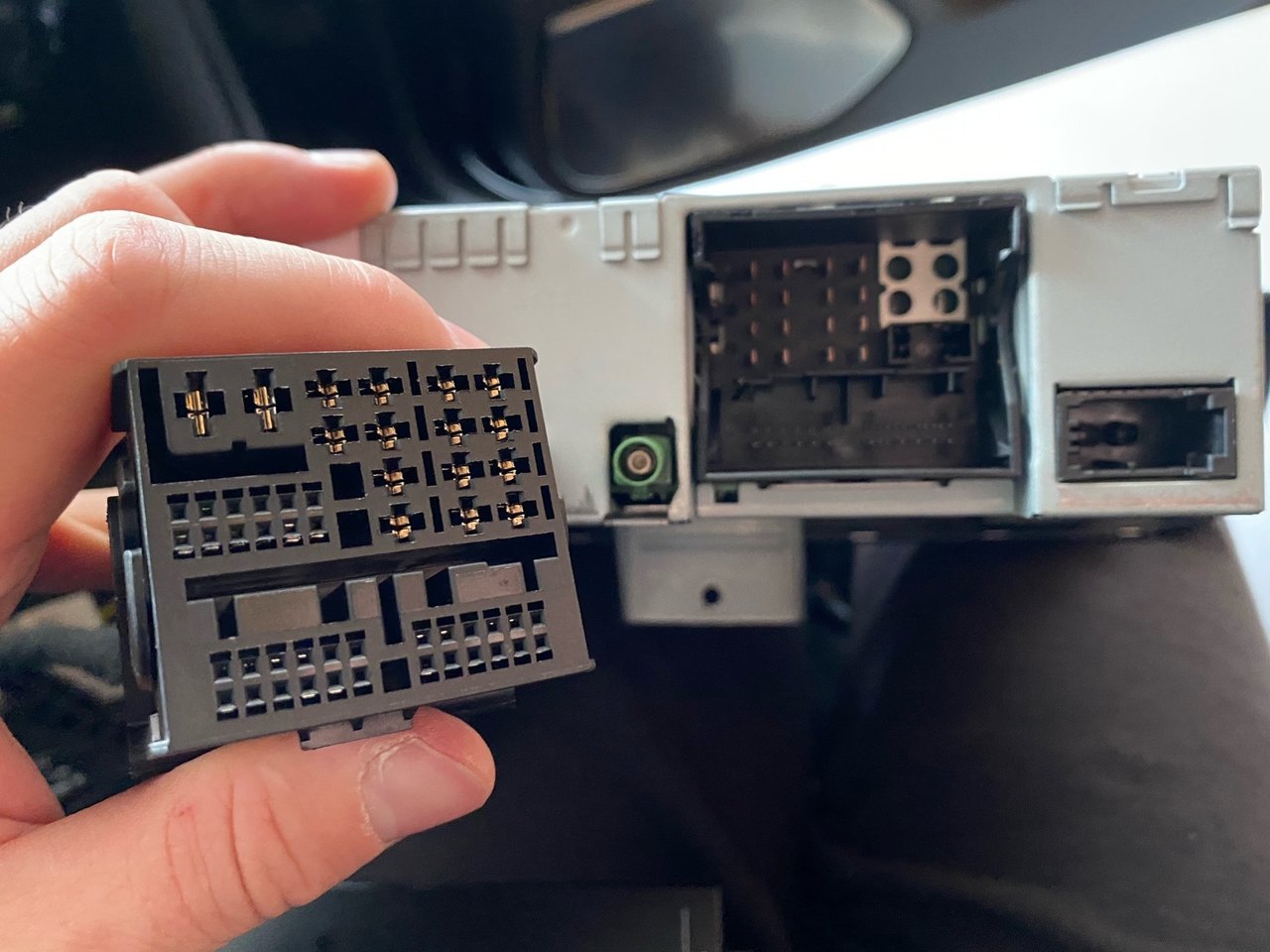

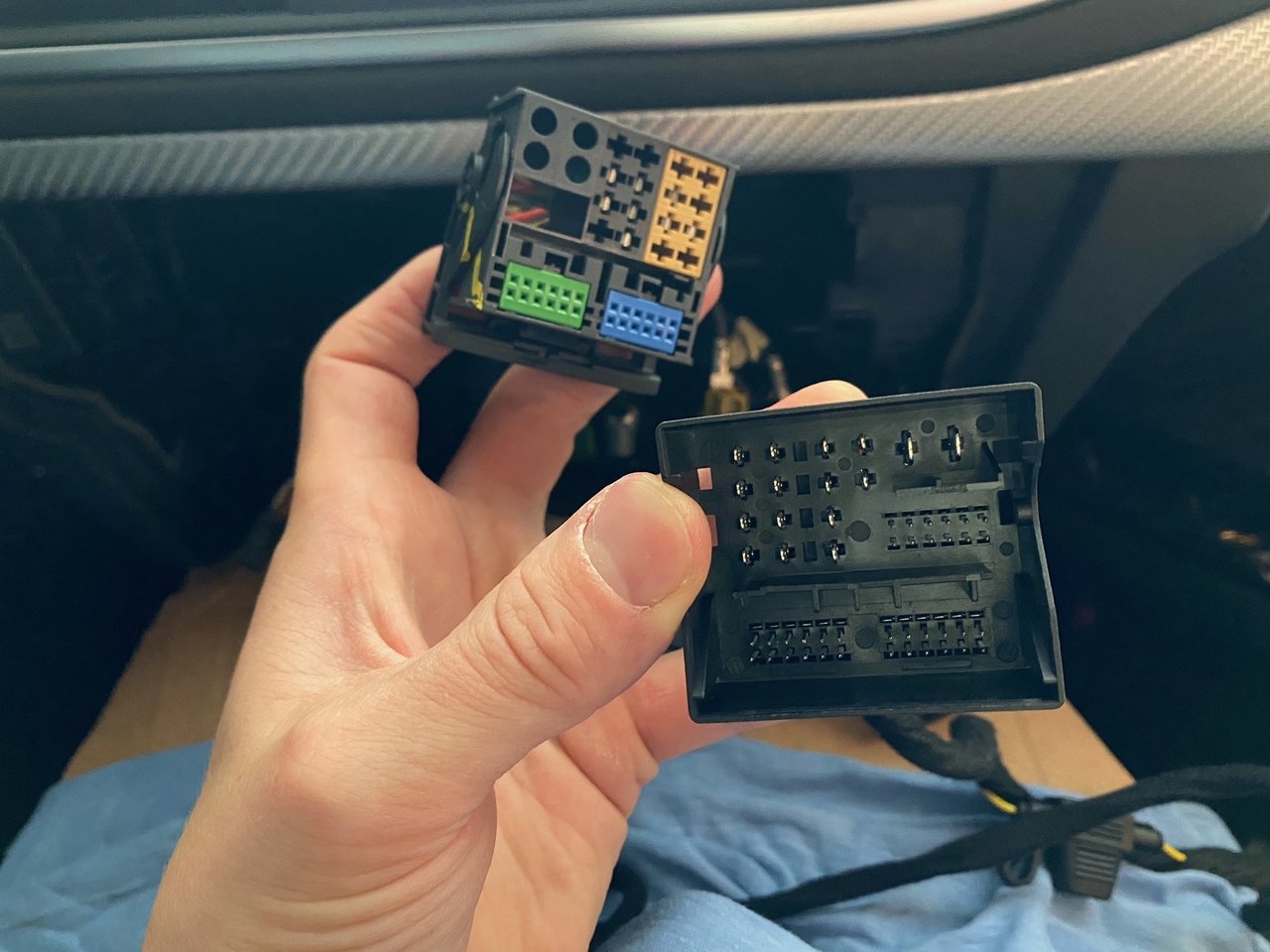

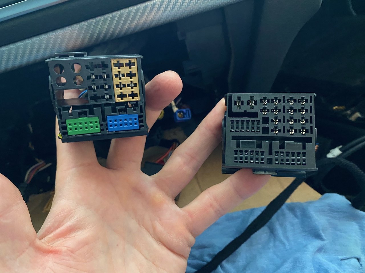

bonjour,
je double ce message en plus de celui sur ma page de présentation, j'ai reçu le boitier carsara et j'ai voulu le monter ce week-end sauf que le cable livré n'a pas les mêmes fiches que le faisceau audi et l'autoradio :
vous sauriez à quel modèle conviendrait le câble livré (celui en noir donc) ?
merci,
tu as commandé le bon modèle pour ta voiture ?
(la réponse à ta question doit être sur ton bon de commande Carsara :))
