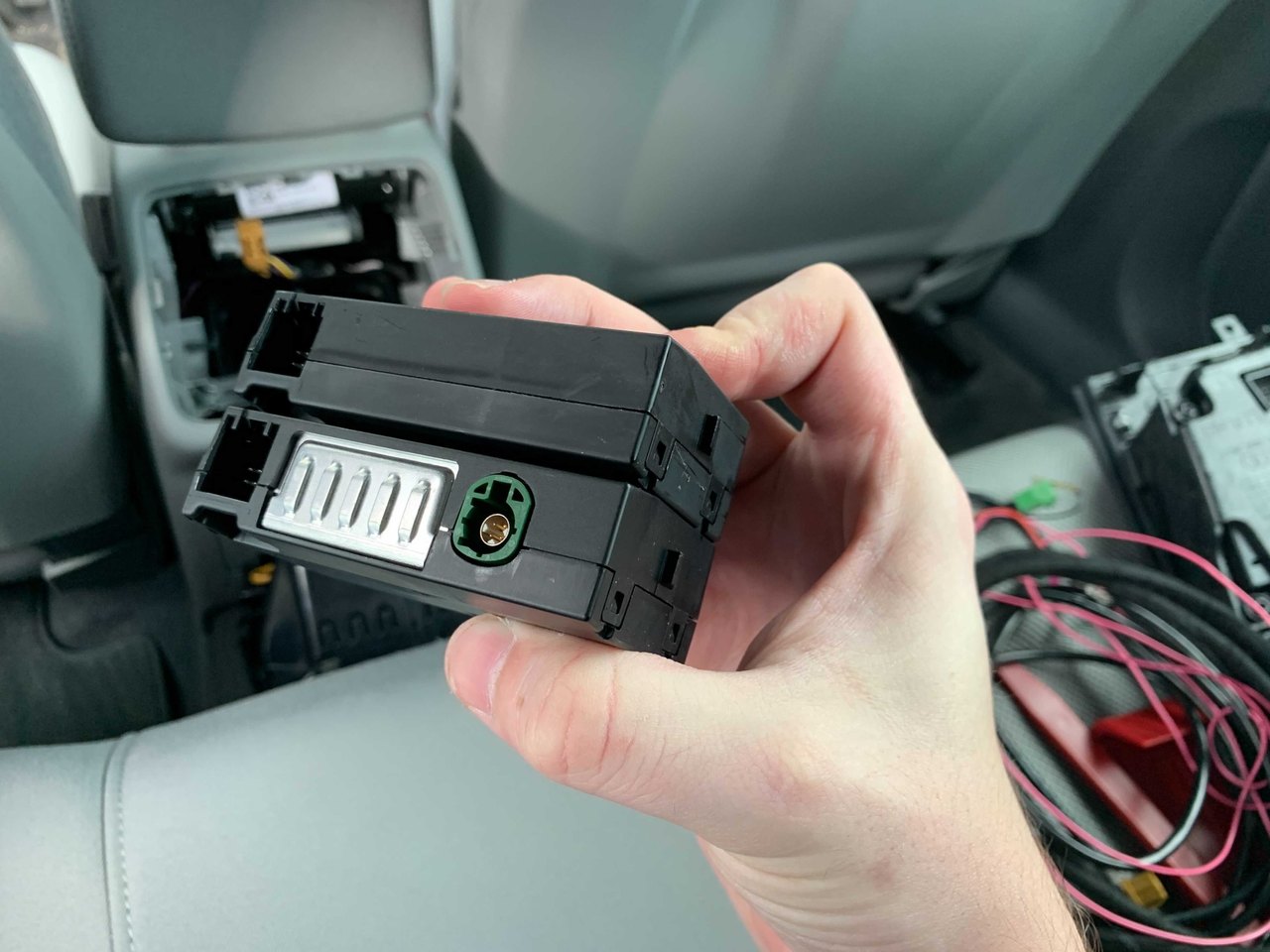

Bon le montage du harnais pas simple mais j'ai réussi à le faire passer de l'accoudoir jusqu'au mmi, je reviendrais dessus en détail.
En revanche j'ai 3 cables dont je ne sais pas trop quoi faire, quelqu'un à une idée ?
La "documentation" indique ceci
Sur mon A6 le BCM ce trouve derrière le volant. Je doute que les emplacements changent radicalement d’un modèle à un autre.
En regardant la doc, on voit que le fusible N°5 est dédié aux ports USB. Logiquement l'ancien port USB est branché dessus (je vais vérifier), si c'est le cas, j'ai du mal à comprendre ce qui nécessite de remplacer le harnais (hormis pour le cable supplémentaire entre le MIB et le bloc USB avec la tête jaune, mais c'est un cable a part)
1182461185_Capturedecran2020-10-26a12_04_15.thumb.png.b2661c0209a2d290d777fc6c705dbd22.png
Pour rappel voici la difference entre les 2 blocs USB, c'est le cable qui vient se plugger sur le port vert et il est branché directement au cul du MIB (si je ne dis pas de bétise c'est un cable vidéo ?) :

Pour info voici la difference entre les 2 harnais (sans compter le cable video) :
Étonnamment celui avec le moins de cables (à gauche) est le nouveau. Sinon j'ai testé de tirer le rouge / noir / violet jusqu'à la boite à fusibles ce midi et c'est bien trop juste en longueur, c'est même trop court.
Je cherche encore un peu mais sinon je vais me rabattre sur l'allume cigare...
edit: Nos amis espagnoles se sont penché sur le sujet aussi et ils disent qu'il y a 3 solutions de ce que je comprend :
- Alimenter a partir des fusibles
- repiquer sur l'allume cigare
- Ponter directement la broche 7 à 4 mais ca semble pas bien fonctionner donc celle de l'allume cigare semble la meilleur.
Le sujet est assez interessant : https://www.audisport-iberica.com/foro/topic/362320-ayuda-para-brico-cajetín-usb-smartphone-interface/page/3 Il y avait la doc officiel mais elle n'est plus disponible.
Bref, c'est décidé je me branche sur l'allume cigare :)
Modifié par sailor29

Sinon pour ma part, c'est bon le double port USB est connecté a l'alimentation de l'allume cigare, la voiture est remonté.
Premier constat : les ports USB n'alimentent pas le téléphone mais je crois qu'il faut activer ce nouveau bloc via le VCDS ?

pour activer les USB
5F>Coding>byte 19 USB>Full ou Usb-IPOD
Mais tu as du activer les ports USB aussi ? Je vais checker ça demain derrière le MIB, je vous tiens au jus (au pire l'ancien harnais est tjr en place je pourrais faire des tests ) ;)
Ok, enfaite fausse alerte la caméra fonctionne bien je viens de tester à nouveau. Enfaite ça arrive rarement mais des fois elle ne s'allume pas (je pense que c'est quand j'enclenche la marche arrière sans laisser le temps au MMI de s'initialiser) et c'était le cas là. Bref prochaine étape activation des ports... ouf :)
