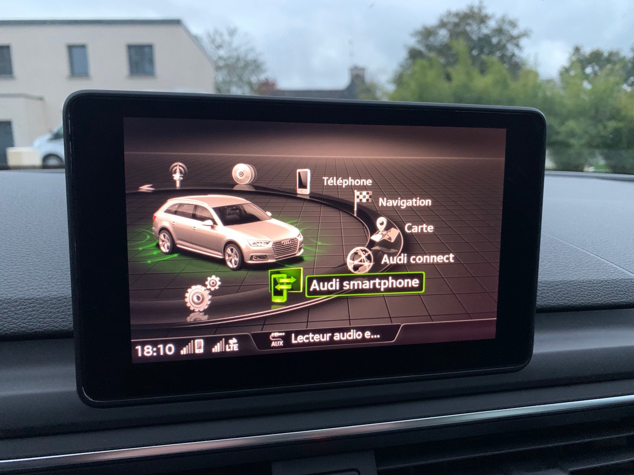

Bonne nouvelle c'est bien cela, les 2 ports USB rechargent bien mon téléphone et la prix AUX fonctionnent :). Du coup jusque là, dans le pire des cas j'aurais gagné un port USB.
Maintenant il faut activer Smartphone interface.
Sur un forum espagnol, ça parle d'activer ces options dans le module 5F, hors je vois pas cela sur les screens de @playaz et ça me semble trop facile ?
Citation
Ayer lo activé con OBD11 los parametros a aplicar son:
En el modulo 5f
Google_GAL off-> on
Apple_DIO off-> on
Mirror_Link off-> on
https://www.audisport-iberica.com/foro/topic/362320-ayuda-para-brico-cajetín-usb-smartphone-interface/page/3
Edit: On avance pas mal, enfaite il faut aller dans Control unit 5F -> Adaptations -> vehicle configuration, et effectivement en activant ces 3 options j'ai bien l'icone Smartphone Interface qui apparait :
Cependant je ne peux pas choisir de téléphone dans la liste de connexion Smartphone Interface. Il ne doit pas manquer grand chose :)
